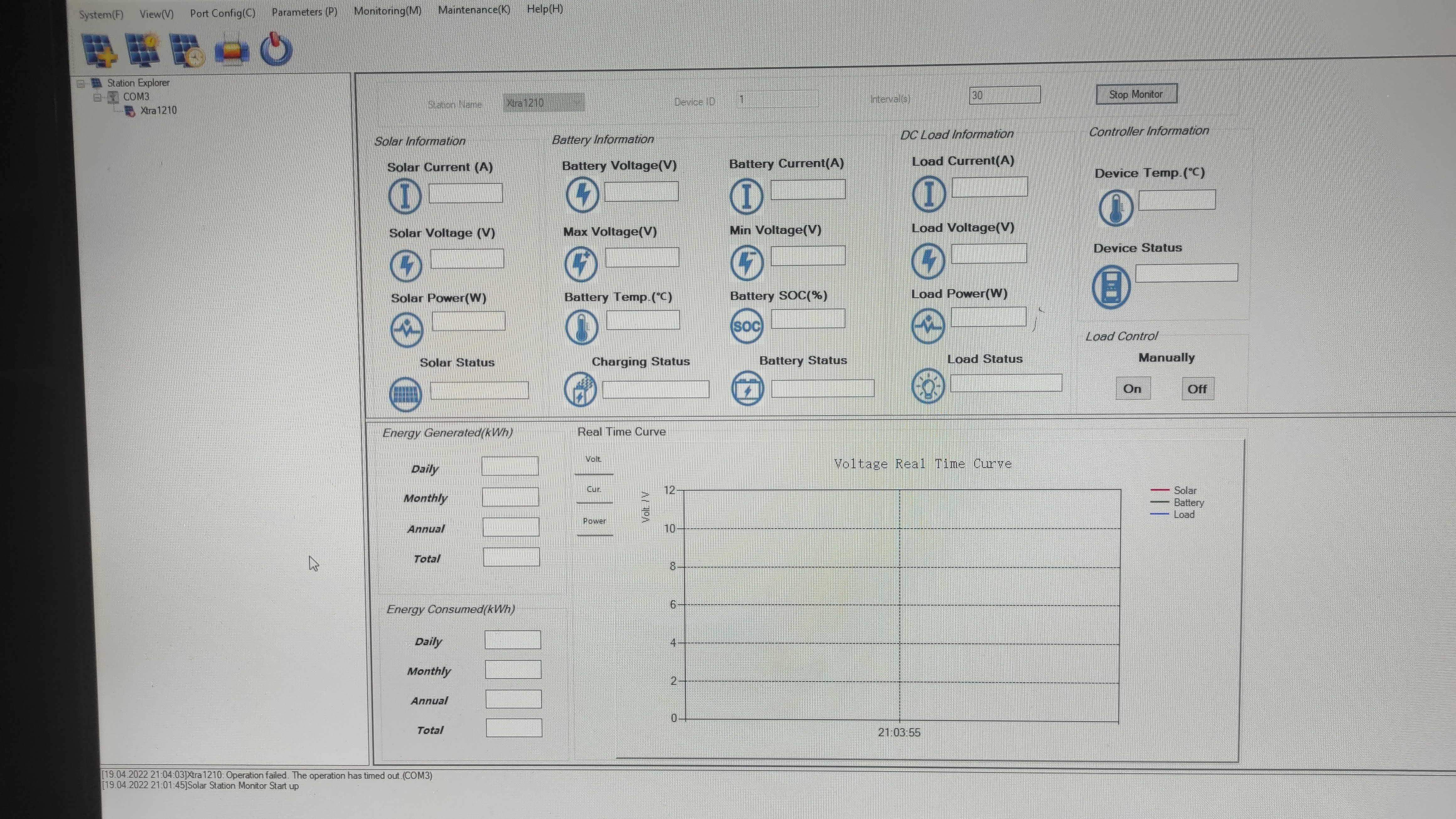

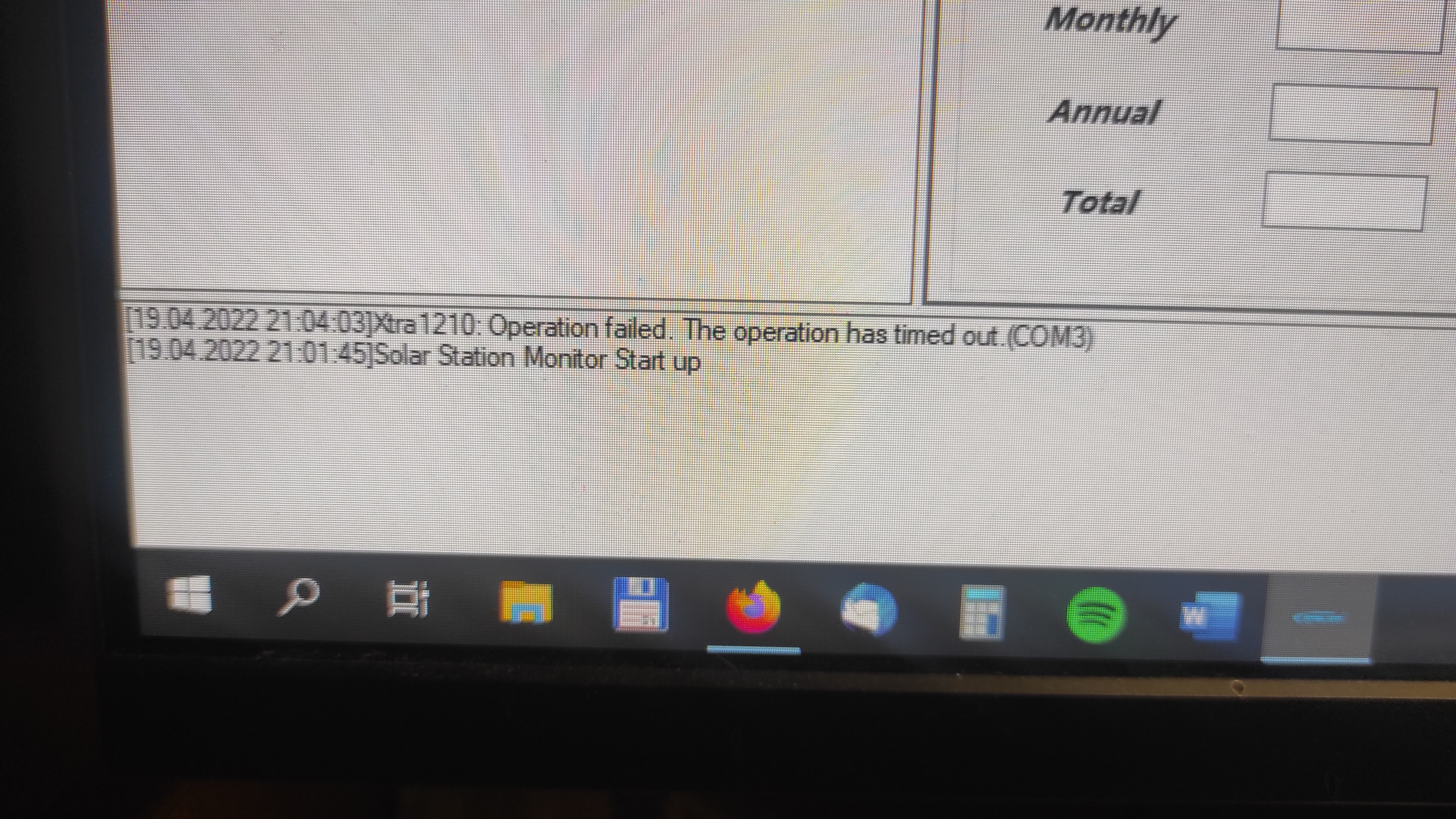

Ahoj, nedaří se mně připojit Epever k PC hlásí mně to tuto hlášku viz. foto.
Nevím co dělám špatně

Asi mám problé s COM portem, nevíte jak to má být nastaveno

mne tuto hlašku zobrazi ak prv otvorim program a až pak vložim kabel do USB, ak naopak tak všetko OK.

Jak psal předemnou, nejdříve připojte kabel a pak SW.
Taky ten kabel strkejte pořád do stejného konektoru na PC, pokud ho strčíte do jiného může se změnit jeho název z com3 na třeba com4 a nevím zda v tom SW nastavujete vybíráte ten com port nebo si to SW zjišťuje automaticky.
V první fázi po připojení kabelu ve správci zařízení zkontrolujte zda se vytvořil com port a zda u něj nejsou nějaké vykřičníky.

Jeste bych doplnil, ze COM port musi byt v nastaveni prepnuty do RS-485 modu. Pokud máš originalni kabel, ten se hlasi ve správci uloh jako XR21B1411.

Díky, už to chodí bylo to v nastavení COM portu.

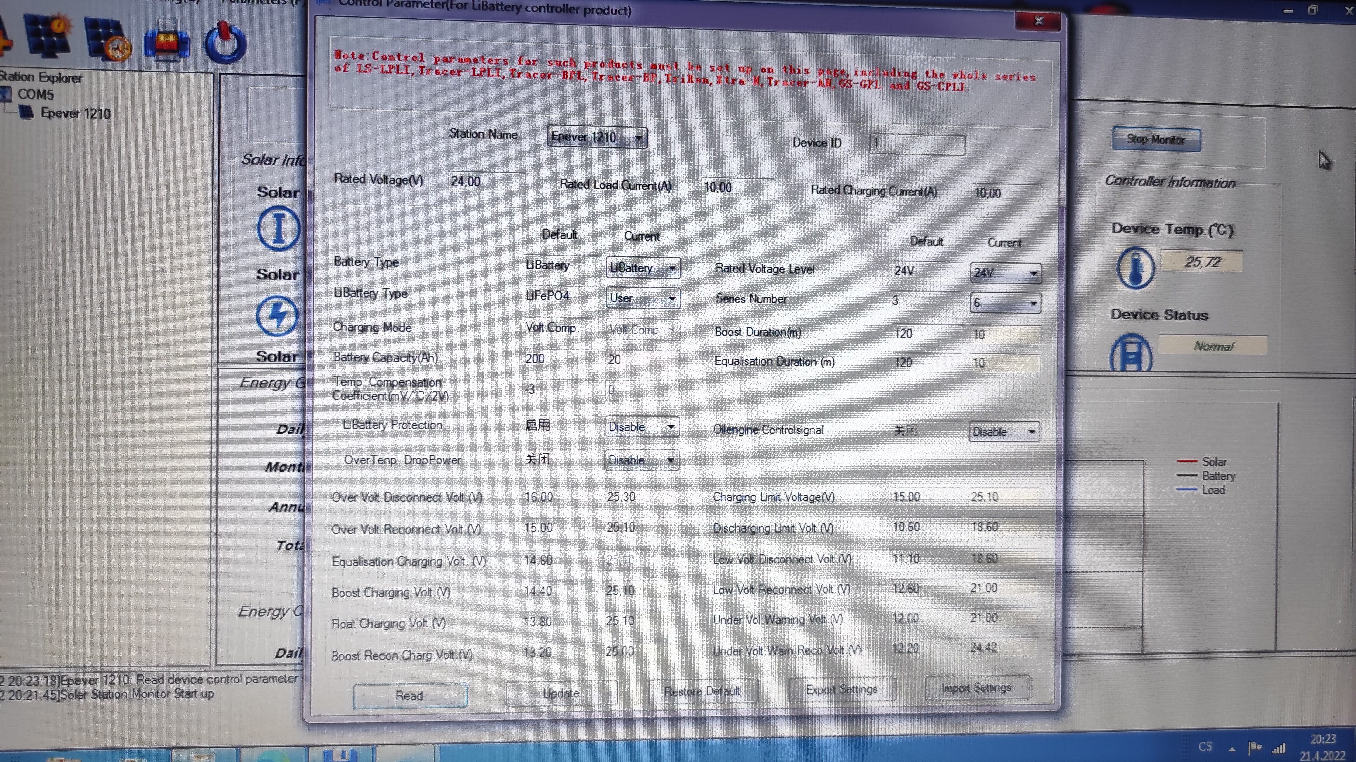

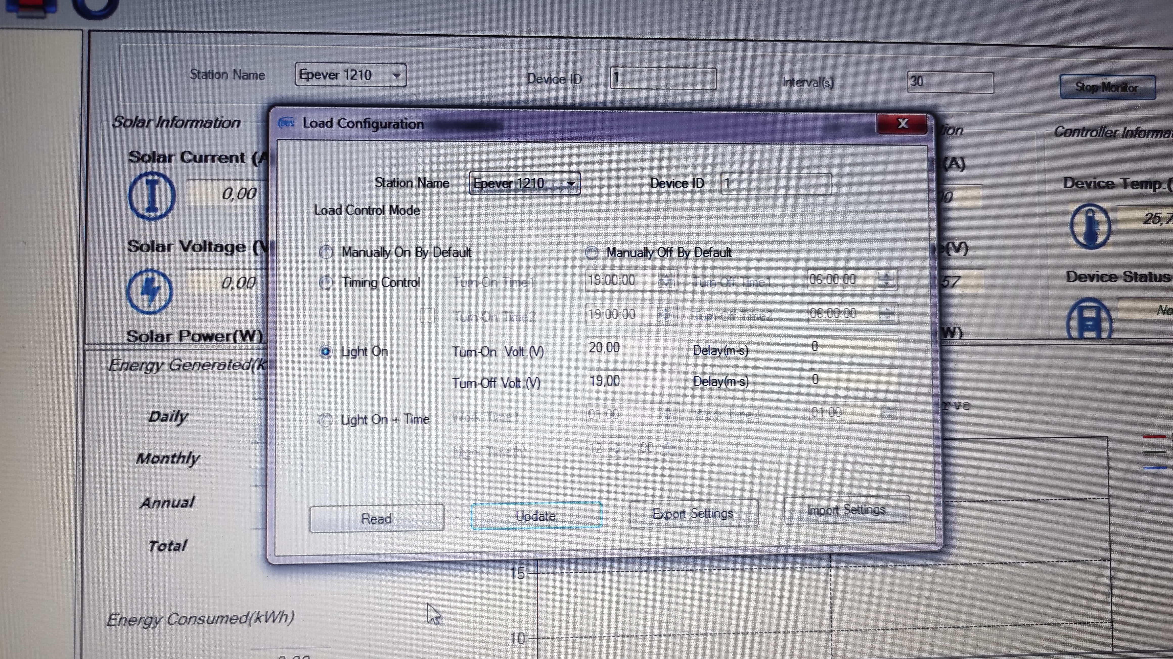

Ještě nemůžo rozchodit spínání zátěže, aby mně to při nízkém napětí baterie zátěž vyplo a při dobití na nastevené napětí zátěž zase seplo, nevíte jak na to. Díky

No máš tam nějaké nesmyslné hodnoty 19 a 20V je blbost....
Nastav vypnutí 23V zapnutí 27V a delay by asi taky neměla být 0, ale tam nevím v jakých se to zadává jednotkách zda v sekundách nebo jiných asi bych vyzkoušel 5.
Předpokládám 24V systém když tam píšeš hodnoty 19-20V

Mám to nastavené na 6s Lipol, když jsem to zkoušel jen s baterií bez FVpanelu tak mě to reagovalo na Low volt. discon. vypnutí zátěže a Low volt. recon. zapnutí zátěže a když jsem připojil FVpanel napětí bylo nad 21V tak zátěž nesepla.

Casy jsou dle jednotky v ms, mel by to byt cas, po ktery musi byt ta hodnota, aby se to seplo. Nula je asi okamzite.
Co se tyce toho nesepnuti, tak je to logicke, on spina pri hodnote, ne u vyssi/nizsi. Tj. musis pockat, az ti to sleze dolu a jak to pak poleze nahoru, tak to uz sepne. Musi to proste tou hodnotou "projit".

Samozřejmě u lipol je napětí jiné, ale nebude právě taky problém že je tam rozdíl pouze 1V (19-20V)
Jaké to má vůbec rozlišení?

A nestačí jen nastavit v ovládání zátěže na Manualy On By Default a zapínání a vypínání řídit v nastavení napětí Low volt. disconnect a Low Volt. Reconnect. ?

A nejsou to dvě odlišné věci? U 8420/6420AN je relé, které se právě ovládá přes Low voltage, kdežto ten výstup "Load" (co je napětí baterky) se ovládá přes nastavení Turn On a Turn Off?
Na EXTRA žádné relé není, jen možnost nastavovat to vypnutí a zapnutí výstupu "Load", tak mi není jasné, proč to reaguje na nastavení Low voltage. Obzvláště, když není výstup "Load" určen pro "velkou zátěž". Mám v plánu tam dát stykač s 24V DC cívkou, který bude spínat zátěž za měničem.
Nicméně, jestli to mají provázáno i takto, tak potom je lepší dát, jak píšeš. Měl jsem za to, že jsou to dva samostatné "spínače", z nichž u řady EXTRA ten druhý není.

Tak jsem to ještě zkoumal a nastavení Load controle Mode Turn-on a Turn-off na XTŘE nefunguje, musí se nastavit manual on nebo off a potom spínání zátěže nastavovat přes Low volt. disconnect a Low Volt. Reconnect. s tím že prahová hodnota Low volt. disconnect mění údaj baterie v procentech.

Zkoušel jsem to teď na 4415, nastavil to light on na nějaké hodnoty, no, a sere na ně a vypíná/zapíná podle LVD/LVR, a na nastavený čas také prdí ... Poněkud faux-pa, k čemu je teda pak to nastavení? Když bylo Light manualy off, tak to nereagovalo na nic.
Zkoušeno laboratorním zdrojem, připojeným místo baterky, a bez panelů. Kontrolováno dle kontrolky "žárovka" vedle displeje. Měl jsem po ruce zrovna 120V, tak to moc na jemno nešlo, to zkusím příště, až mi přijdou ty stykače.

Light je asi ničemu, i vyšší řada EpeperAN které má dvě relé se řídí podle LVD/LVR a UVWV/je to popsáno zde https://forum.mypower.cz/viewtopic.php? ... ar#p164947

Ale to je jasné, však jsem to tam psal.
Ovšem XTRA řada žádné relé nemá, tak jediné, čím se dá ovládat zátěž, tak je stykačem/relé s cívkou o napětí baterie, připojeným/ou na výstup Light z regulátoru.
A z logiky věci na to mělo fungovat nastavení Light a ne LVD/LVR.
Bohužel to ale tak není, minimálně ve volbě zapnout/vypnout při nějaké hodnotě (ignoruje) a po určité prodlevě (ignoruje, má tam nějakou konstantní, bez ohledu na nastavení).
Ještě zkusím tu volbu v určitém časovém úseku, jestli to bude stejné ...
