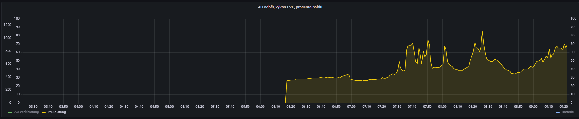

Hele stejně se nic nevyřešilo... Napětí na panelech sedí +- 2V na baterce do 0,5V a AC výstup sedí přesně. Baterky nemohou být KO jsou uplně nové na každé je napětí aktuálně 14,44 až 14,56V a balancér zrovna vyrovnává...
Také jsem vypozoroval že budu muset předělat panely... Mám nominál 72V jenže MPPT je schopné třeba teď za slunka zajet pod 60V (rozsah MPPT 60-125V tuším) No a když zajede takto dolů tak fyzicky cvakne relé v měniči panely odpojí a po chvilce je zase sepne... Což není určitě dobré pro to rélé... Zkusil jsem dnes připojit na měnič DS ale furt stejné...
Jediné co nemám ještě vyměněny jsou kabely mezi baterkama v serii kde je stále těch 10mm2 ale tím to asi být nemůže ne?

Vyzkoušej jednu věc. Vezmi foťák a udělej nám sem nějaké foto. Třeba ti poradíme ještě s něčím na co se třeba ani neptáš.

Fotky vám sem napostuju nějak večer... Tahám poslední 2 dny rozvod za měničem včetně malých rozvaděčů atd. Tak to sem hodím. Měnič to mírné poblikávání žárovek dělá stále ale třeba ledky jsou ok. Jinak odpojení panelů na měniči jsem vypozoroval pouze při sepnutí třeba bojleru jak dojde k prudké změně nároku na výkon a baterie je třeba plná.
Jediný problém pro mě tedy dost zásadní je, jak se sepne relé panelů okamžitě naskočí výkon 250-300w a to klidně kolem východu slunce. Včera například měnič odepnul panely až v 21:30h kdy kolem této doby na nich ukazoval 51V což nápadně sedělo s napětím baterie.. Ještě zkusím změřit co je na svorkách v této situaci.

Ano sleduji na měniči je to u toho zobrazen udaj PV. To samé leze z měniče do softu co monitoruje. Přidávám ti graf dnešku když sepnul panely... Napětí na panelech bylo 0 včera no měnič si myslel že má 52V a tahá z nich 150w ale neměřil jsem přímo na svorkách prostě jsem mu je odpojil i DC jističem který je cca 1,5m od měniče. Zkusím mu je dnes večer odpojit natvrdo z něj a uvidíme.
Přidávám fotku z dat od měniče. Sepne panely a hned hausnumera
Soban píše:A jseš si jistý že sleduješ správný údaj?
Začínám o tom pochybovat?
Prošli mě rukama 2 měniče z hadexu a oba fungují OK, jediné co bylo vadné tak u prvního byl urvaný šroubek, takže před zapojením rozebrat a šroubek vytáhnout aby nedošlo k skratu a u druhého byla vypadlá taková přepážka co je mezi + a - u kontaktů na baterky takže tu jsem tam zase nasazoval spátky.
U obou jde o to zda se to urvalo vypadlo při výrobě a nebo až při dopravě kde s tím mohly házet, tipuji dopravu....
Jinak než předělávat elektroinstalaci, třeba správně zapojit nejdříve měnič a vyzkoušet jeho funkci a až později můžeš postupně rekonstruovat elektroinstalaci....
A pokud to o půlnoci ukazuje z panelů napětí tak třeba změřit napětí na svorkách a zjistit zda se tam skutečně nějak nevyskytuje, a nebo je to vadné a pak reklamace.
A nejbezpečněji to zjistíš když fyzicky odpojíš kabely od panelů ze svorek měniče! Protože můžeš mít zradu někde jinde. A když je fyzicky odpojíš a změříš že na svorkách fakt je 0V tak během minutky musí zhasnout na displeji panel! (Je tam prodleva asi se musí výbýt kondenzátor a mppt si to musí ošahat že tam je 0V než cpu to odpojí.)
A jak psaly vyfoť jak co máš zapojeno, tak stejně vyfoť i ten LCD kdy myslíš že to píše o půlnoci že fungují panely.....
