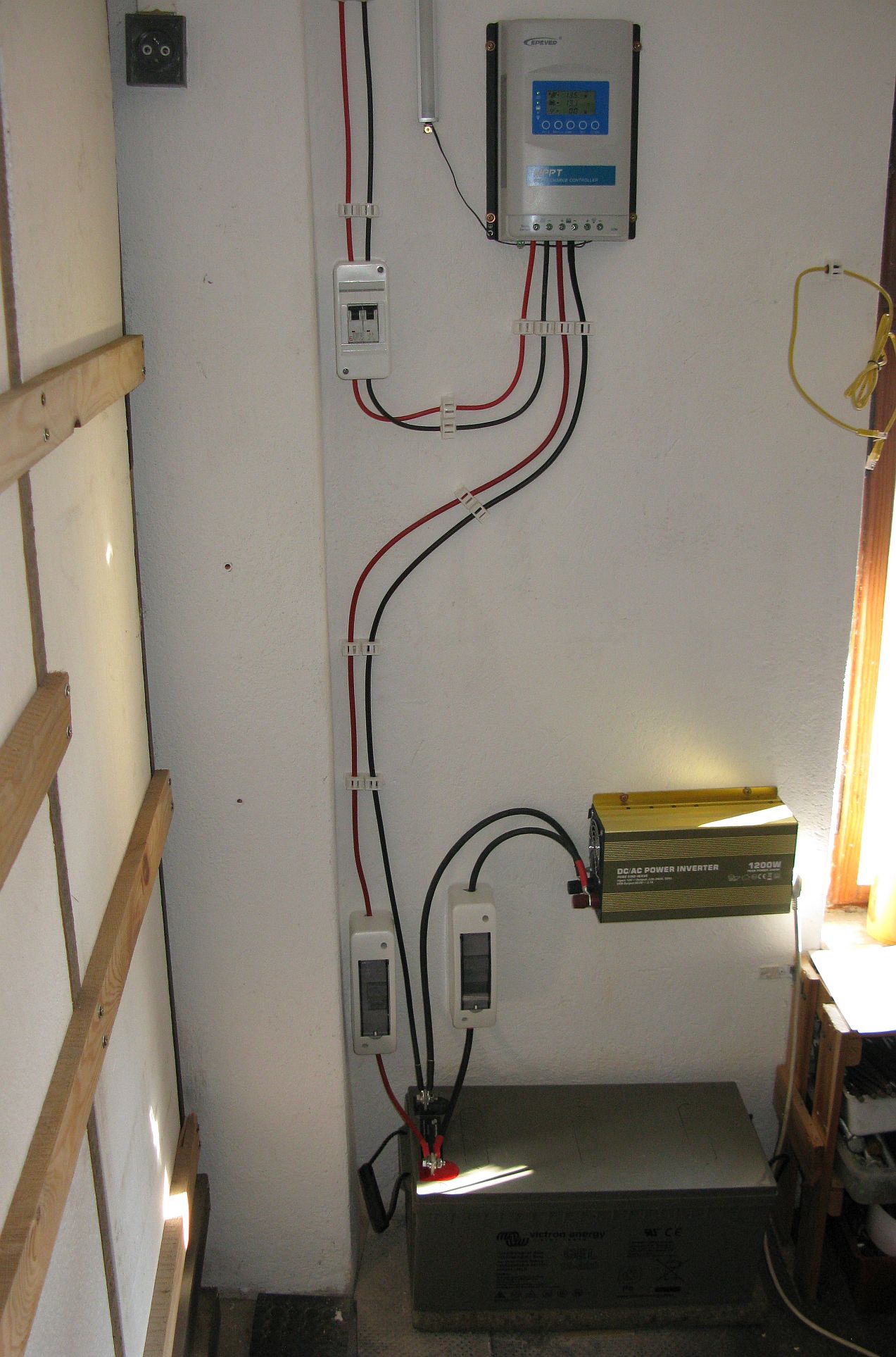

Re: Mikiki elektrárna
Protože se někdy ptám na věci okolo fotovoltaiky tady asi hodně běžné
Díky za radu, už jsem v Elimě objednal ty přepěťovky.
Mám nechat na kabelech od panelů ten DC jistič 20A - a dát tu předpěťovku před něj?
Dokonce jsem přemýšlel, že bych měl koupil snad i jiný regulátor
ale kdž už jej mám ....
Ale to už se asi moc rozepisuji, chtěl jsem na začátku jen radu ohledně spojení akku a došlo to až sem.
Neměl bych založit nový thread v Ostrovní elektrárně abych zde "neplevelil" toto vlákno - nebo to nevadí?

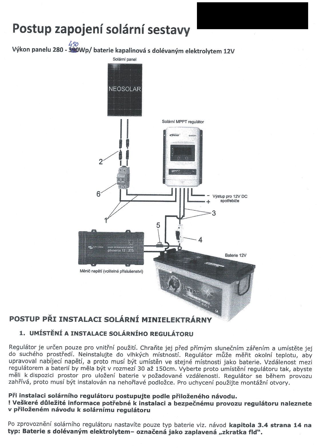

Nafoť a dej sem i ten plánek, co ti dal prodejce, ať na to mrkneme
Radši jsem jméno firmy začernil.
Druhá část
Abych se přiznal, tak jsem čekal málem čmáranici od ruky
Není to špatné, ale je to prostě takový bastl na stole.
A nedělám si iluze, že to zapojíš a už pak na to nesáhneš.
Proto ta sběrnice atd. Třeba najdeš časem další místo na panely, no a tím ti vyvstane potřeba dalšího regulátoru atd.
Další baterky, další měniče, ...
Jinak ten 12/24V výstup z regulátoru se dá použít k řízení zátěže (koupíš k tomu relé s cívkou 24 V DC a min. jedním spínacím kontaktem) nebo nabíječky. Přes ovládací soft se dá nastavit, jak se tento výstup má chovat. Tedy v případě nastavení vypnutí při nižším napětí a zapnutí při vyšším zátěž, nabíječku v opačném případě. Nebo i podle času atd.
Jinak na tohle existují i další součástky, napěťové relé, které sepne/vypne s nějakou hysterezí při nastaveném napětí, ale tady se dá využít takto tento výstup, záleží, co tam budeš dělat.
Osobně bych asi sehnal nabíječku a zapojil na stykač připojený na ten výstup, který nastavíš, aby se sepl při nízkém napětí a vypl při vysokém.

Přiznám se, že se rozhoduji zatím jen mezi těmito:
- SINUS Victron Energy Phoenix VE.Direct 1200VA 24V
- EPever IPower Plus 2000 W 24V
Víc se mi zamlouvá Epever, výkonem by mi asi stačil - jsou s ním špatné zkušenosti, monitoring ??????
Aby se mi ten regulátor od Epeveru neurazil, když mu přidám Victrona
Zatím jen malinkatý ostrůvek v garáži.
