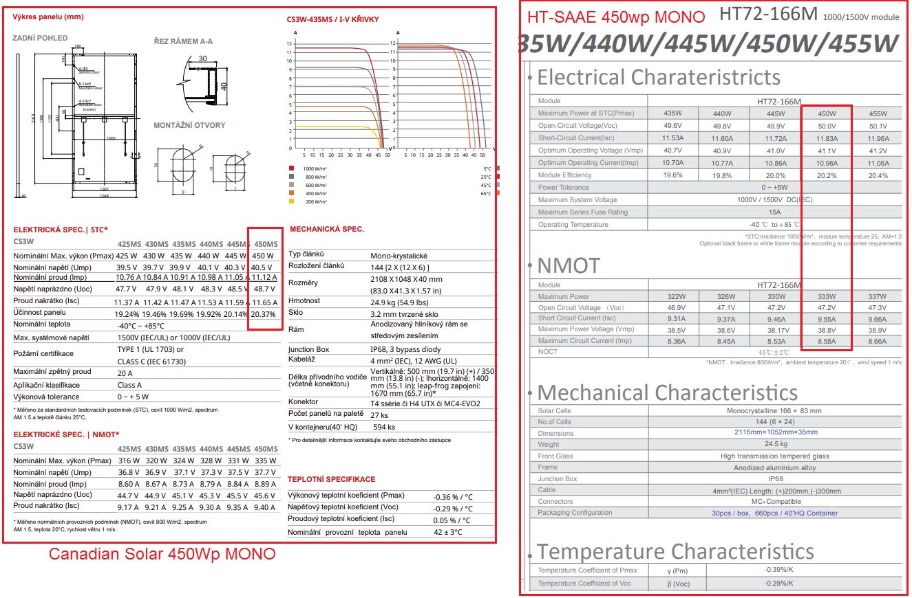

Jsem chtěl koupit druhý panel 450Wp od stejné firmy ale nemají ho nyní skladem.
Nabídli mi panel 450Wp ale od jiného výrobce - vše je skoro stejné.
Nevadí když tyto dva zapojím do série - radši se zeptám zde než koupím.
Na střeše mám Solární panel HT-SAAE 450wp MONO + přidám k němu Canadian Solar 450Wp MONO
Soban
- Příspěvky: 4570
- Reputace: 305
Re: Mikiki elektrárna
Nevadí, při zapojení do serie musí mít panely stejný proud, při paralelním zapojení zase stejné napětí.
