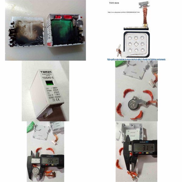

bokser01 píše:https://www.mall.cz/elektroinstalacni-m ... 0115284852?
Je to k něčemu na AC stranu nebo radši něco pořádného? Ta cena mě spíše odrazuje, že to moc do kvality mít nemůže...
Tipuji, že jsou v tom maximálně varistory - elektronická součástka ve výrobní ceně několika halířů.

varistory jsou ve všech T2 přepěťovkách, ale jaký, a jestli je tam vůbec odpojení při přehřátí, tj aby naopak přepěťovka nebyla příčinou požáru...

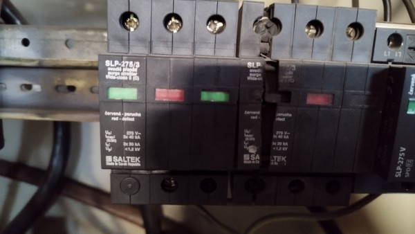

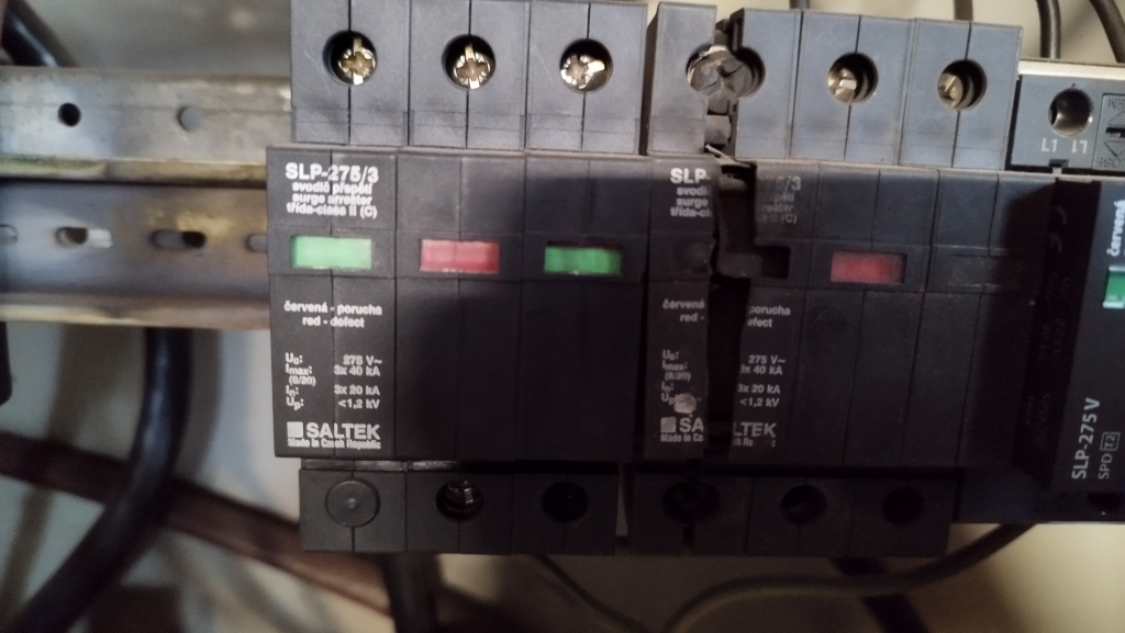

Jake se pouzivaj v salteku nevim

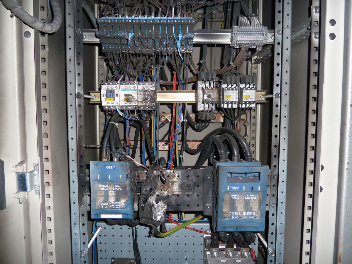

S tou "čínou" je to těžký. Oni umí udělat úplnou sračku stejně tak jako špičkovou věc. Záleží co si kdo zaplatí.
Osobně bych se takto levné přepěťovce vyhnul, protože možná zvládne svést uvedené přepětí, ale otázkou jak se popasuje se zkratovým proudem.
Už jsem viděl pár pěkně vyhořelých rozvaděčů od FLP či SLP, které sice přepětí svedly, ale stejně zkratový proud v desítkách kA nepřežily (předjištění bylo 3x125A) a ani rozvaděč.
Krásně je na fotce vidět, že blafla i DIN lišta i plech tl.3mm na kterém byla přidělaná - propáleno naskrz. Rozvaděč za pár set Kč k vyhození.

V lepší případě to dopadne klidně takto: Proto osobně přepěťové ochrany nikdy nedávám do platových rozvodnic. Když to nezahoří, tak jak se to roztrhne, tak to klidně trhne plnou rozvodnici, která nemá kam uhnout.

Když mě odešla přepěťovka CITEL, tak uvnitř je varistor 34S241K - tedy "čtverec" o straně 34 mm. Čínský prodejce TAIXI ukazuje, že uvnitř má něco podobného (nemám, nerozebíral jsem). Rozebíral jsem TOMZN a tam je menší varistor - průměr 20mm. Ten snese asi menší proud, nemá označení, ale obdobné velikosti jsou na 4 kA.

A nezačlo to hořet kvůli úzkému vodiči do té přepěťovky? Přijde mi to nějaké úzké na 125A když to vidím u toho pouzdra na nožovky rozbočené. Ono tyhle svodiče budou končit na 35mm2 a ten si myslím že bude tak z té nožovky, ale ne na přepěťovku, ale třeba je to z nožovky 200mm2 a fakt 35mm2 na přepěťovkuRaww píše:S tou "čínou" je to těžký. Oni umí udělat úplnou sračku stejně tak jako špičkovou věc. Záleží co si kdo zaplatí.

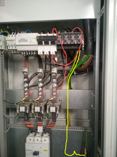

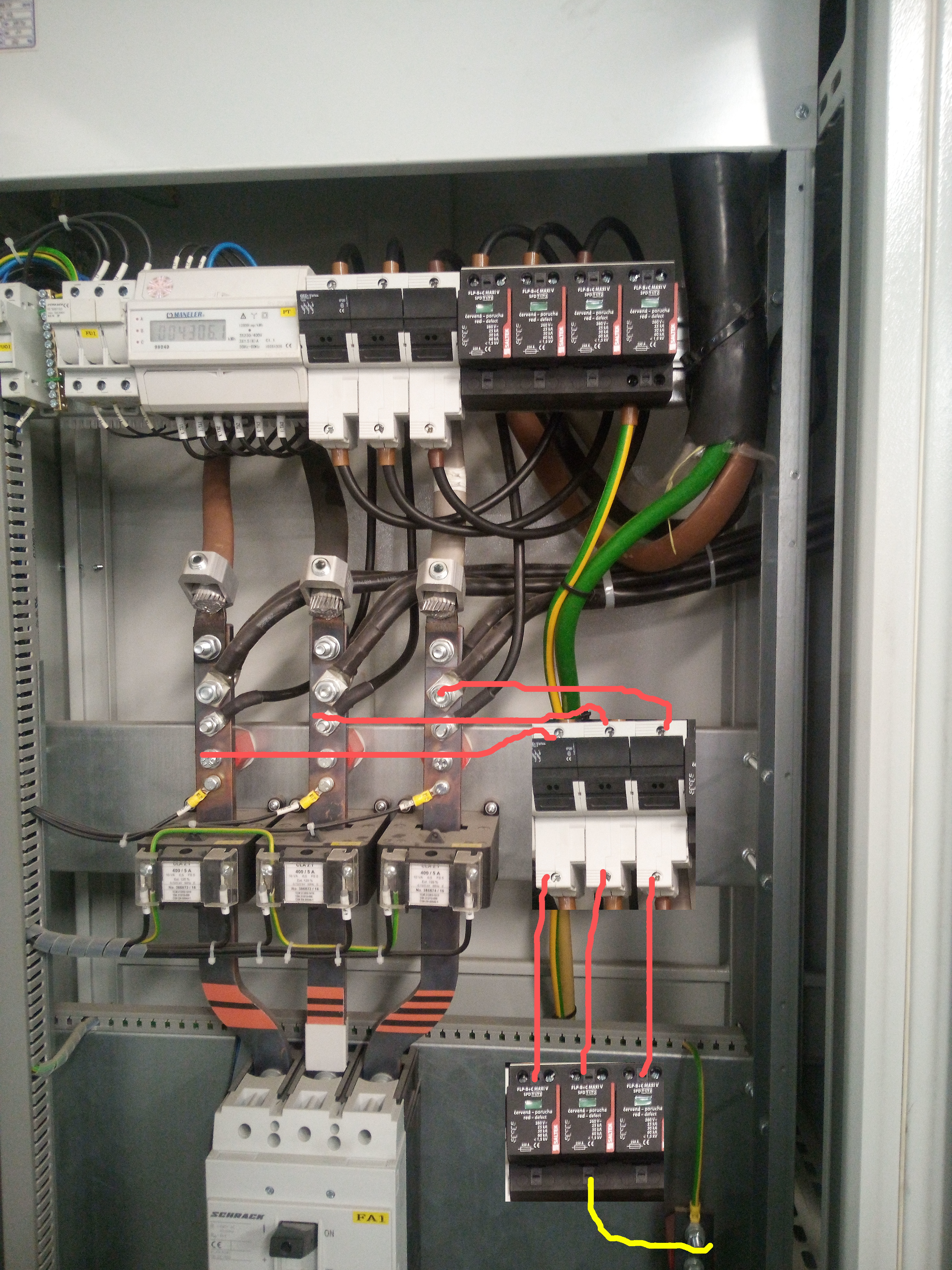

ne, ten tenkej drátek je jenom signalizace stavu přepěťovky, z odpojovače na přepěťovku je minimálně 35mm2...
Spíš bych si dovolil ukázat na chyby instalace té přepěťovky, co už tam není. Přívody ze sběrnic na horní konec odpojovače - OK, celkem krátký. Vývody z odpojovače zespodu, za deskou na horní svorky přepěťovky - chyba, je tam zbytečně závit drátu, délka a indukčnost navíc. Přepěťovky (všechny mě známý) se můžou namontovat i "vzhůru nohama" , tj pak by byly přívody o dost kratší. Netuším, kde je v daným rozvaděči zběrna PEN, ale asi schovaná za tou deskou, stejně jako sběrna třetí fáze, tj vývod PE by delší nebyl... S touhle chybou se setkávám dnes a denně, ale asi je to pro výrobce rozvaděčů moc složitý, a když se nechce, tak to nejde.
Tady je podobně sprasená nádhera: jednu fázi jsem neuměle zvýraznil. Když pominu, že propojky jsou 16mm2 a proto jsou tam "jenom" 80A pojistky, tak dva závity! a skoro metr drátu navíc jsou jasně vidět. Tady je koláž, jak by to mělo být udělaný správně, podle návodu výrobce přepěťovky a podle normy: Jak prosté, že? jenom by se muslelo chtít.
Ještě mám podobnou ukázku jak to sprasit v podružným rozvaděči, jestli je zájem, můžu to postovat taky.

ze to takhle udela nekdo kdo to ma jen zapojit tomu rouzmim. Blby je, ze tohle pak udela projektant uz pri navrhu nebo dokonce i revizak kterej mi delal elektriku v baraku
Prepetovka prakticky uprostred rozvadece. Dokud jsme to nestudoval sam divny mi to neprislo. Ted mam cukani natahnout novy privod do baraku.
