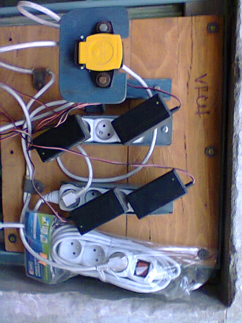

Lidi !!!!! Zvazte cenu zivota . Podle tohoto obrazku si zivota moc nevazite. Takovouhle elektrickou hruzu vytvorenou z prodluzovacek z Lidlu jsem dlouho nevidel. Doufam, ze to mate pod okapem venku.

Jasně, kupuje to celý národ nejen v Lidlu, na takové prodlužky jede x set tisít domácností, toto si pamatuji že to je z elektroinstalačního obchodu, lídl nemá cenovku ... takže promlouváte k národu? Nemohu na nabíječkách nic zkracovat, protože jsou ještě některé v záruce. Celé je to pod střechou.

Aspon ze tak ale vypada to silene, rebikama pribite na prkenku. Jiz jsem nic tak hrozne vypadajiciho dlouho nevidel, to mi verte.

Jaké hřebíky myslíte? Ta deska je přišroubované, jsou tam držáky kovové, které jsou také přišroubované, je tam zásuvka odpovídající pro provoz na auto pro přípojné vozidlo, ta také drží a je blbuvzdorně (nemožno vytrhnout) přišroubovaná ke kovovému držáku. Jestli jsem ty káblíky nenasměroval do pravého úhlu a nepřiškrtl škrkačkou, tož nato to kolo nejede. Viděl jsem tu horší forky z FVE, kdy měnič který topí v létě jak sporák je přišroubovaný na dřevě. Já tam mám všude kov. Připadám si jak právník sebe sama, napište mi, co tomu chybí? S hřebíkama ale na mne nechoďte.

Kdyz si myslite ze je to dle CSN, tak delejte jak umite. Ja vam rikam, ze tato elektroinstalace odporuje vsemu co se v CSN doctete. Tady jsme mimo dane tema, muzeme diskutovat asi na jinem vlakne. Tady chcete jezdit na elektrickem kole. Ja jsem to jenom psychicky nevydrzel. Jenom aby se elektricke kolo nezmenilo na elektricke kreslo.

Mě se konstrukce toho dobíjecího panelu také nelíbí. Místo těch prodlužek dát 4 venkovní zásuvky s IP44 vedle sebe a hned by to vypadlo líp, cena by byla srovnatelná, někdy se spěchat ani šetřit prostě nevyplácí.

To nabíjení na 4x každý aku zvlášť je celkem dobrý nápad, vlastně je to jednoduché balancování.

V jakých bodech? Poučte mne jak má vypadat nabíjení elektrokola, například zdokumentujte izolační odpor proti stejnosměrnému napětí a proudu Vašeho stroje, když zmokne, když mluvíte o elektrickém křesle. Se mi to také nezdá moc pěkné, ale účelné, roky ověřené a hlavně blbuvzdorné.

To se tu snažím vyzdvihnout, ... Mám ideu nabíjet NiCd 1-2V přes měnič. (regulovaný nabíječ 40X 1-2V/od1-150A) Frenkymu až to někdy bude zrealizované, to speciálně vyfotím, a asi ho chytne infarkt, když ho tři prodlužky takto rozparádily

Moje srdce je celkem vpořádku na infarkt se nechystám. Normy z hlavy nedám ale pár drobností si neodpustím
1) Prodlužovačka s rozmnožením, dobrý ale ne na pevnou instalaci. Pevná instalace vypadá jinak.
2) Místo prkénka raději použít nějakou instalační krabici, nejlépe ohněodolnou.
3) Dodržet průměr vodičů (tady je to splněno, předpokládám, že do tohoto chumlu nejdou velké spotřebiče)
4) Doporučuji si někdy rozebrat tyto prodlužováky. Klepne vás pepka dříve nežli mně.
5) Prodlužovačku nepoužívat sbalenou a ještě v igelitovém pytlíku (asi doplňková ochrana proti stříkající vodě
6) Zajištění těmi plíšky do desky taky dobrý, leda tak na prodření již tak býdné izolace.
7) Pokud použiji jednu rozmnožovačku, tak tam již nepatří žádná jiná rozmnožení, či větvění. Zapojím tam pouze spotřebiče.
