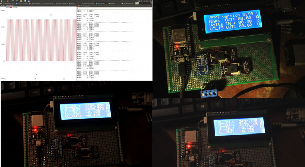

Pridal som I2C zbernicu / SDA, SCL / len 20x4 displey a uz meranie nie je stabilne, ale skace,
oproti tomu, co to robilo vcera:
No ja to uvazujem tak, ze 50 A vstupy a vystupy budu cez tuto dosku merane nezavisle
na samotnom MPPT, kde je velke rusenie a potom uvidim co dalej, ze ako vyriesit komunikaciu
EPS32 I a ESP32 II / ktore riadi IR2104 v zavislosti na pocte faz v MPPT /
Vdaka za link, ja som zvyknuty na ludi, ktori maju napr. 70 - 80 r. a 50
rokov dizajnu za sebou, od tych sa zvyknem ucit, ale pozriem si cely jeho kanal.
Dal som tam na napajanie displeja polymerovy kond., uz to skace len +- 1 mV,
len neviem ako sa to bude spravat pri zapinani.

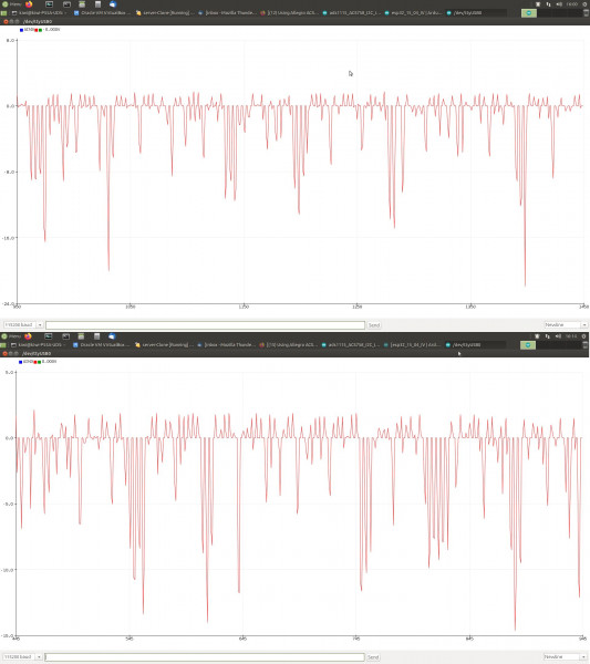

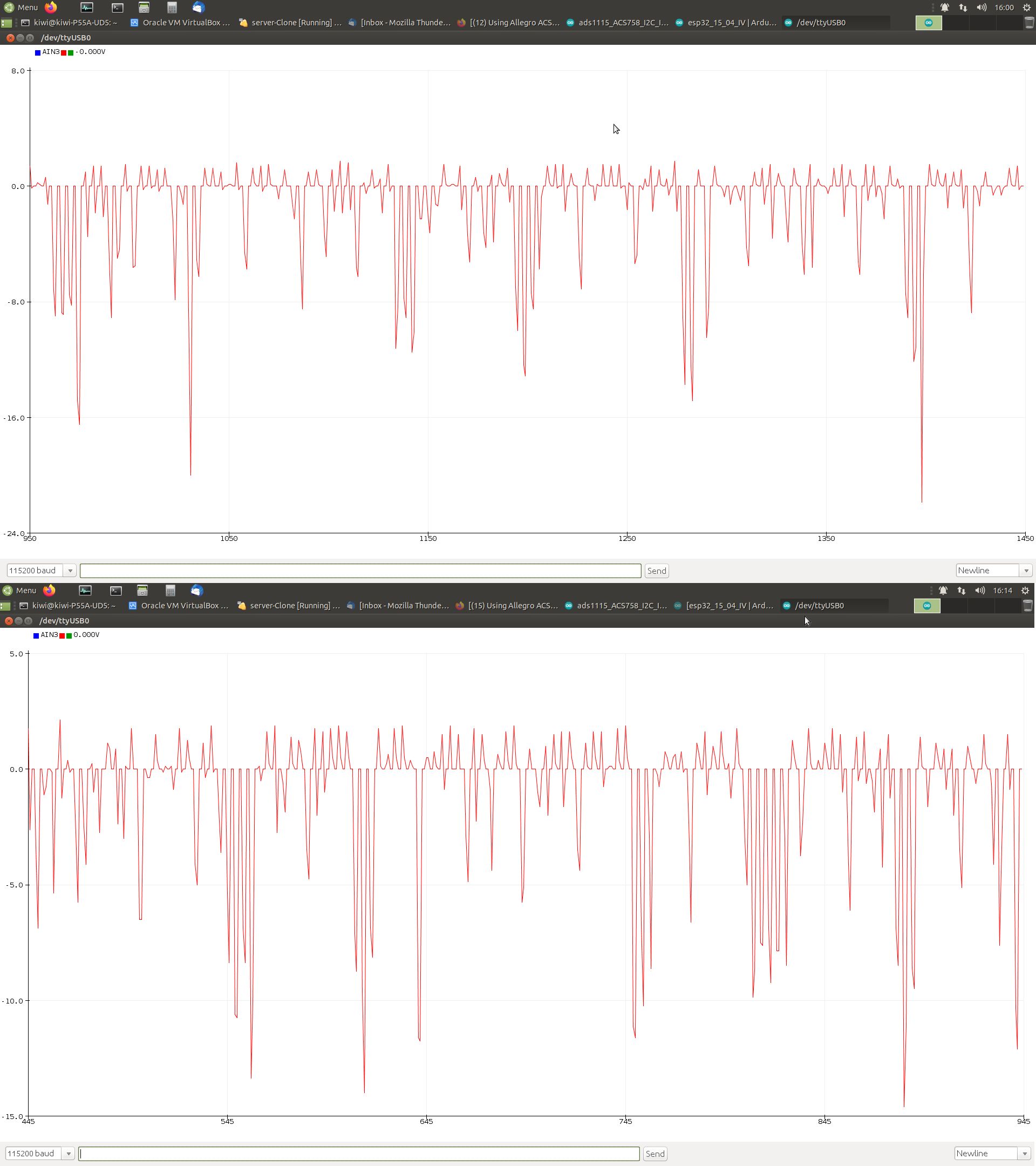

Horna cast, jedno meranie. dolna cast AVERAGE z dvoch sukcesivnych merani:

Re: DIY 3kW Arduino MPPT Solar Charge Controller ESP32
Tam se něco nepovedlo, můžeš prosím poslat kus kodu kterým to děláš ?rottenkiwi píše:Horna cast, jedno meranie. dolna cast AVERAGE z dvoch sukcesivnych merani:
zkus třeba toto
https://www.arduino.cc/reference/en/lib ... movingavg/
nebo pokud jseš v C zdatnější
https://github.com/mhtb32/EfficientMovingAverage
Ak to mam k PC cez kabel, tak napatie neskace, je stabilne na 1 mV
ale tu mam napajanie LM2596 a tu napatie skace:
Nechcem robit AVG, lebo zober:
1 + 2 + 1 + 2 + 8 + 1 + 1+ 2 + 1+ 10 = 29, 29 / 10 = 2.9
ale ak to usporiadam:
1 1 1 1 1 2 2 2 8 10, tak stred bude 2, ale skutocnost bude 5 * 1 + 2 * 3 = 1.375
A 2.9 je ovela dalej ako 2 od 1.375
https://youtu.be/B87lUenB60s
A este som vypol Axperta 3000 PF 1.0 a naraz vsetky merania su uplne stabilne.
Tak teraz je to parada, prudy aj napatia stabilne, ako na displeji tak na meraku +- 5 mV / 5 mA.
Neviem co to urobi, ked zapnem MPPT a ci to bude nelinearne
a ci to bude driftovat s prudom, napr. 5 10 15 20 25 30 35 40 45 50 A
ako aj ake velke bude rusenie v zavislosti od prudu.

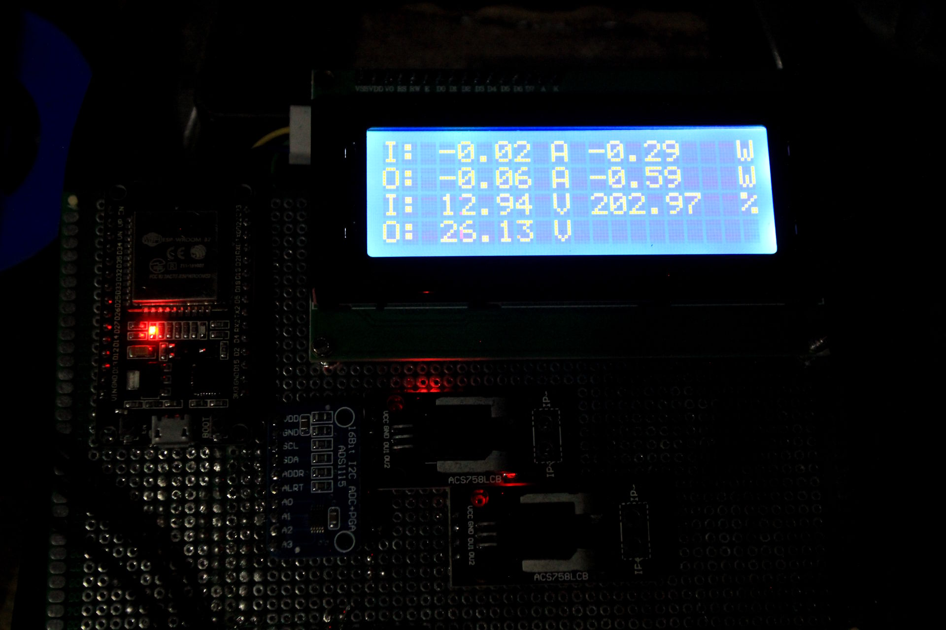

Zlepseny SW a HW filtering pre 2 x ACS758 + 2 x delice napatia na ADS1115.
https://youtu.be/Tm2YGD2o140

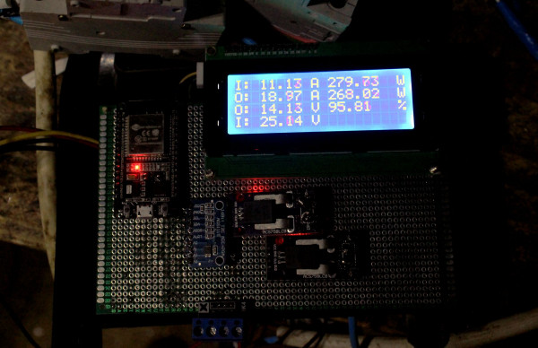

Prvy realny test MPPT s panelmi:
INPUT: 2 x 285 Wp === 570 Wp.
OUT: 4 x 100 Ah Winston.
Zial bolo zamracene a potom Slnko je uz pod zlym uhlom, tak musim pokracovat rano.
https://youtu.be/shIp3812bKs
ALGO je takyto:
ALGO je takyto:

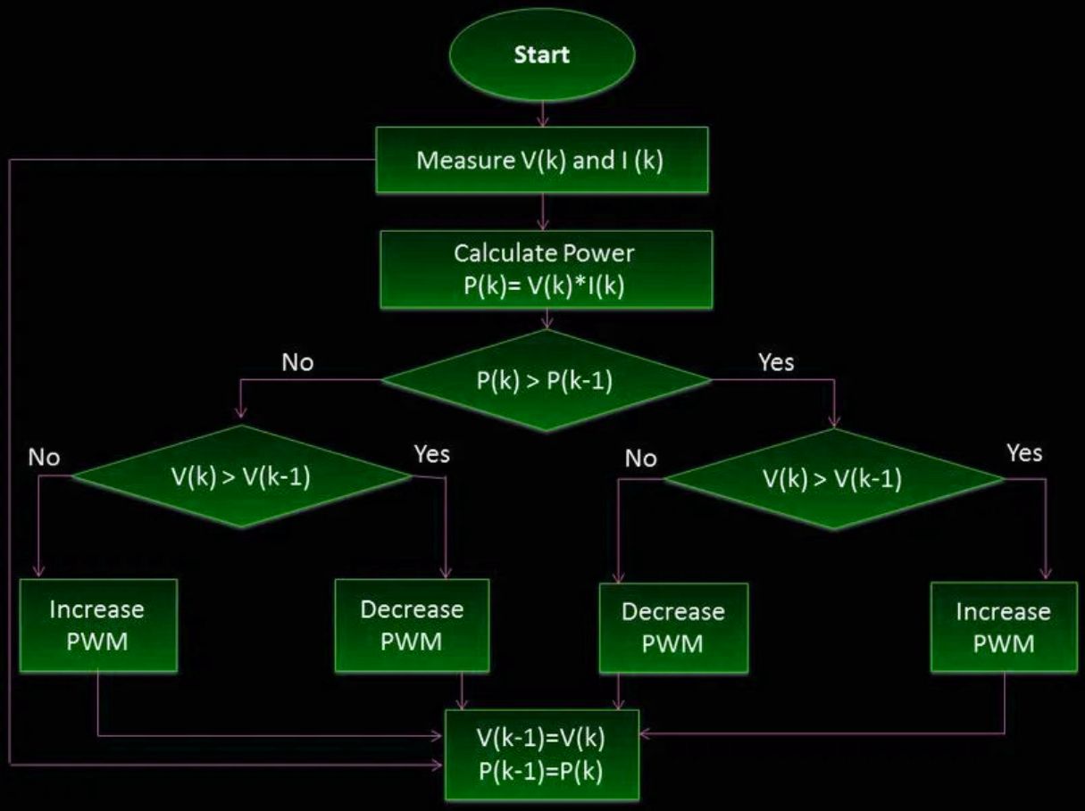

- Příspěvky: 3034
- Reputace:586
k je nějaké pořadové číslo měření a k - 1 předchozí měření?

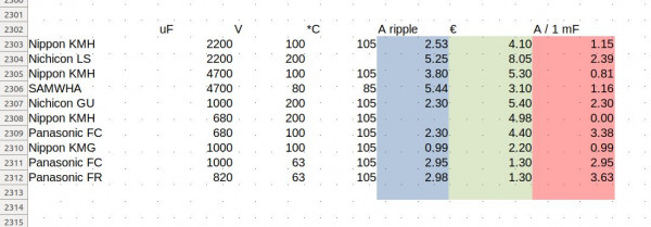

Tam staci POWER a POWER_LAST, VOLTAGE a VOLTAGE_LAST,
problem je, ze ako na 2P paneloch otestujem tienenie a lokalne a globalne maximum ?
Dalej ako to porovnat napr. s Victronom 100 / 30, ked on je pripojeny na 27 V LFP ?
A este ak PERTURBACIA nebude dostatocna, tak to zamrzne na nejakom vykone.
Proste perturbacia musi byt vacsia ako sucin max. chyby merania u napati a prudov.
A este ake vybrat kondy, aby mali dostatocny ripple current, napr.
u 50 + 50 + 50 3 phase MPPT a ripple 1.5 % max. prudu na vstupe aj vystupe.
Funkcna verzia na 570 Wp,
z 35 V na 13.7 V OUT, max. prud nastaveny na 22 A.
Mierne zamracene, niekolkohodinovy test:
Skace to pri 27 A max. nastavenom limite prudu na 390 - 410 W.
Victron s tymi panelmi dava s kratsimi kablami 412 W.
https://youtu.be/XomPDZnfweo
Perturb and observe:
Kód: Vybrat vše
V_panels = V2;
power = A1 * V3;
if ( power > power_last )
if ( V_panels > V_panels_last ) { duty_index--; duty_index--;
//duty_index++; duty_index++; duty_index++; duty_index++;
else
{ duty_index++; duty_index++;
//duty_index--; duty_index--; duty_index--; duty_index--;
else
if ( V_panels > V_panels_last ) { duty_index++;duty_index++;
else
V_panels_last = V_panels;
power_last = power;

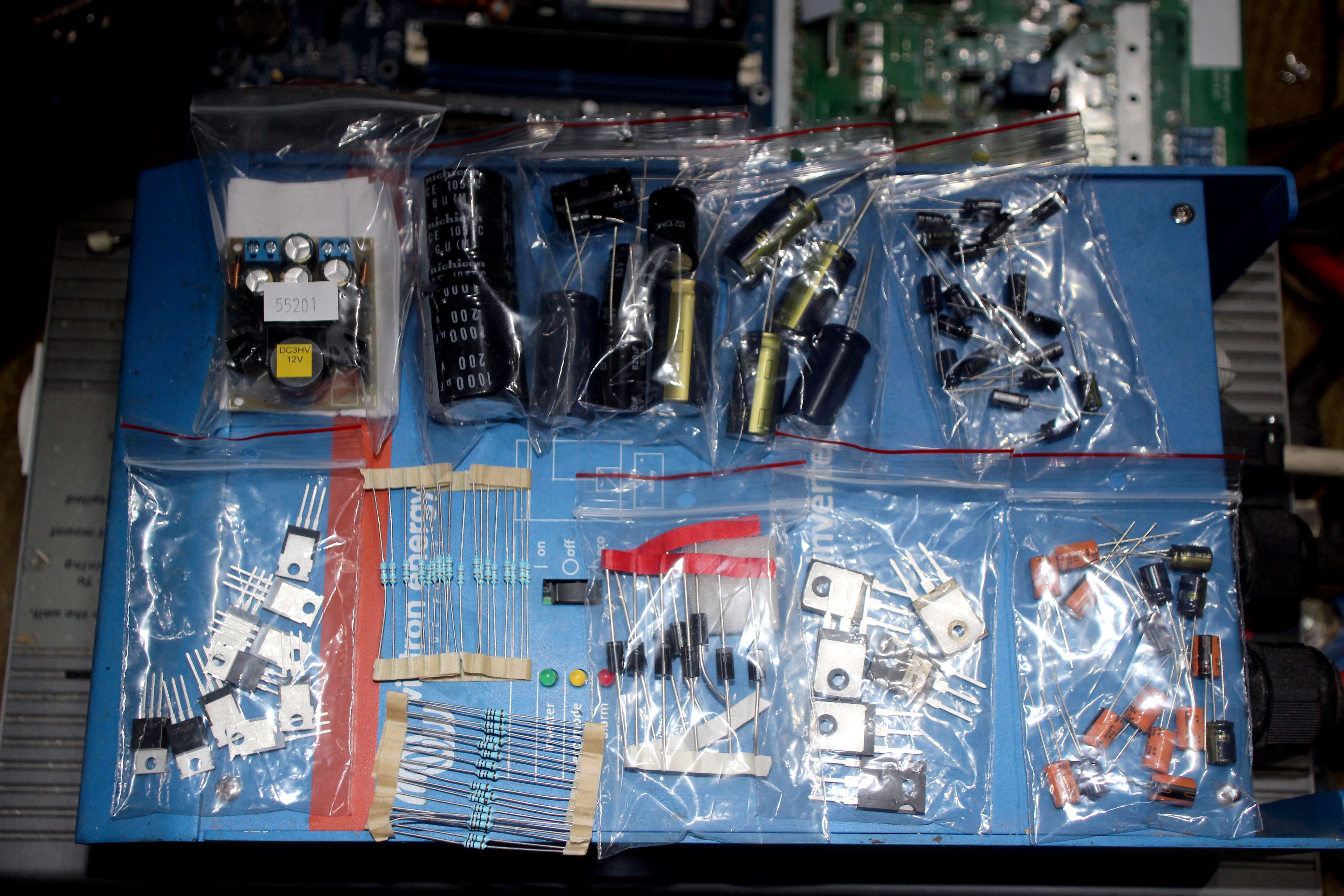

Prisli mi suciastky na 2-phase 50 + 50 amps, 200 V verziu MPPT.
Len stale mi nie je jasne, ako oddelit analogovu a digitalnu zem.

- Příspěvky: 4090
- Reputace:578
udelej to na 4 vrstve pcb a zeme bych neoddeloval. Citlive veci bych oddelil polohou. Tak jak rikaj v tech videich. Poustel jsem si to tak pul roku zpatky a odnesl jsem si z toho tenhle zaver. Min je nekdy vic. Sam jsem se uz oddelenim zemi spalil a jen to prinasi boleni hlavy.
