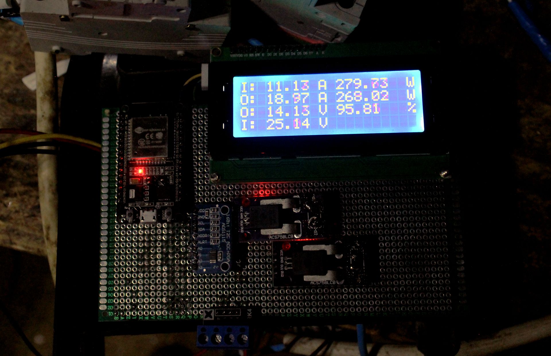

Pridal som I2C zbernicu / SDA, SCL / len 20x4 displey a uz meranie nie je stabilne, ale skace,
oproti tomu, co to robilo vcera:
No ja to uvazujem tak, ze 50 A vstupy a vystupy budu cez tuto dosku merane nezavisle
na samotnom MPPT, kde je velke rusenie a potom uvidim co dalej, ze ako vyriesit komunikaciu
EPS32 I a ESP32 II / ktore riadi IR2104 v zavislosti na pocte faz v MPPT /

Dal som tam na napajanie displeja polymerovy kond., uz to skace len +- 1 mV,
len neviem ako sa to bude spravat pri zapinani.

Horna cast, jedno meranie. dolna cast AVERAGE z dvoch sukcesivnych merani:

Tam se něco nepovedlo, můžeš prosím poslat kus kodu kterým to děláš ?rottenkiwi píše:Horna cast, jedno meranie. dolna cast AVERAGE z dvoch sukcesivnych merani:
zkus třeba toto
https://www.arduino.cc/reference/en/lib ... movingavg/
nebo pokud jseš v C zdatnější
https://github.com/mhtb32/EfficientMovingAverage

float x,y,z,n = 0.0;
char sx[20] = {' '} ;char sy[20] = {' '} ;char sz[20] = {' '} ;
char sa[20] = {' '} ;char sn[20] = {' '} ;char ss[10] = {' '} ;
int16_t adc0, adc1, adc2, adc3;
uint16_t adc_buff[8];
uint32_t adc_avg;
float volts0, volts1, volts2, volts3;
float amps0, amps1, p_in, p_out, eta;
const float volts0_off = 2433.0;
const float volts1_off = 2430.0;
const float volts2_off = - 0.125;
const float volts3_off = - 0.125;
const float FACTOR = 39; // mV per AMPER
void setup(void)
Serial.begin(115200);
lcd.init();
lcd.backlight(); lcd.setCursor(1,0); lcd.print("MPPT version 0.99 !");
lcd.setCursor(1,1); lcd.print("Amps OUT: 00.00 A"); lcd.setCursor(1,2);
lcd.print("Volts IN : 00.00 V"); lcd.setCursor(1,3); lcd.print("VOLTS OUT: 00.00 V");
delay (400); lcd.init();
lcd.backlight();
lcd.setCursor(1,0); lcd.print(" A W");
lcd.setCursor(1,1); lcd.print(" A W");
lcd.setCursor(1,2); lcd.print(" V %");
lcd.setCursor(1,3); lcd.print(" V");
delay (400);
sx[9] = {'\0'} ; sy[9] = {'\0'} ; sz[9] = {'\0'} ; sa[9] = {'\0'} ;
lcd.setCursor(0,0); lcd.print( sS_A_IN );
lcd.setCursor(0,1); lcd.print( sS_A_OUT );
lcd.setCursor(0,2); lcd.print( sS_V_IN );
lcd.setCursor(0,3); lcd.print( sS_V_OUT );
delay (400); // ADS1015 ADS1115
// ads.setGain(GAIN_TWOTHIRDS); // 2/3x gain +/- 6.144V 1 bit = 3mV 0.1875mV (default)
ads.setGain(GAIN_ONE); // 1x gain +/- 4.096V 1 bit = 2mV 0.125mV
// ads.setGain(GAIN_TWO); // 2x gain +/- 2.048V 1 bit = 1mV 0.0625mV
// ads.setGain(GAIN_FOUR); // 4x gain +/- 1.024V 1 bit = 0.5mV 0.03125mV
// ads.setGain(GAIN_EIGHT); // 8x gain +/- 0.512V 1 bit = 0.25mV 0.015625mV
// ads.setGain(GAIN_SIXTEEN); // 16x gain +/- 0.256V 1 bit = 0.125mV 0.0078125mV
if (!ads.begin()) {
Serial.println("Failed to initialize ADS.");
while (1);
void loop(void)
uint16_t buff_ptr = 0;
uint16_t i = 0;
char x0 [10] = {' '}; char x1 [10] = {' '}; char x2 [10] = {' '};
char x3 [10] = {' '}; char x4 [10] = {' '}; char x5 [10] = {' '};
char x6 [10] = {' '};
adc_buff[buff_ptr++ & 0x07] = ads.readADC_SingleEnded(0);
for(i = 0, adc_avg = 0; i < 8; i++)
adc_avg += adc_buff[i];
adc0 = (int16_t ) adc_avg / i;
adc1 = ads.readADC_SingleEnded(1);
adc2 = ads.readADC_SingleEnded(2);
adc3 = ads.readADC_SingleEnded(3);
volts0 = ads.computeVolts(adc0)*1000.0 -volts0_off;
volts1 = ads.computeVolts(adc1)*1000.0 -volts1_off;
volts2 = ads.computeVolts(adc2);
volts3 = ads.computeVolts(adc3);
volts2 = volts2 * 18.0 / 1.036;
volts3 = volts3 * 29.0 / 1.098;
amps0 = volts0 / FACTOR;
amps1 = volts1 / FACTOR;
Serial.println("-----------------------------------------------------------");
sprintf (x0, "%3.2f", amps0 ); x0[7] = {'\0'} ;
sprintf (x1, "%3.2f", amps1 ); x1[7] = {'\0'} ;
sprintf (x2, "%3.2f", volts2 ); x2[7] = {'\0'} ;
sprintf (x3, "%3.2f", volts3 ); x3[7] = {'\0'} ;
p_in = amps0 * volts2;
p_out = amps0 * volts3;
eta = p_in / (p_out+0.0015 ) * 100.0;
sprintf (x4, "%3.2f", p_in ); x4[6] = {'\0'} ;
sprintf (x5, "%3.2f", p_out ); x5[6] = {'\0'} ;
sprintf (x6, "%3.2f", eta ); x6[6] = {'\0'} ;
lcd.setCursor(3,0); lcd.print( x0 );
lcd.setCursor(3,1); lcd.print( x1 );
lcd.setCursor(3,2); lcd.print( x2 );
lcd.setCursor(3,3); lcd.print( x3 );
lcd.setCursor(11,0); lcd.print( x4 );
lcd.setCursor(11,1); lcd.print( x5 );
lcd.setCursor(11,2); lcd.print( x6 );
Serial.print("AIN0: "); Serial.print(volts0); Serial.print(" "); Serial.print(x0); Serial.println("V");
Serial.print("AIN1: "); Serial.print(volts1); Serial.print(" "); Serial.print(x1); Serial.println("V");
Serial.print("AIN2: "); Serial.print(volts2); Serial.print(" "); Serial.print(x2); Serial.println("V");
Serial.print("AIN3: "); Serial.print(volts3); Serial.print(" "); Serial.print(x3); Serial.println("V");
delay(333);

Ak to mam k PC cez kabel, tak napatie neskace, je stabilne na 1 mV
ale tu mam napajanie LM2596 a tu napatie skace:
Nechcem robit AVG, lebo zober:
1 + 2 + 1 + 2 + 8 + 1 + 1+ 2 + 1+ 10 = 29, 29 / 10 = 2.9
ale ak to usporiadam:
1 1 1 1 1 2 2 2 8 10, tak stred bude 2, ale skutocnost bude 5 * 1 + 2 * 3 = 1.375
A 2.9 je ovela dalej ako 2 od 1.375
https://youtu.be/B87lUenB60s
A este som vypol Axperta 3000 PF 1.0 a naraz vsetky merania su uplne stabilne.
Tak teraz je to parada, prudy aj napatia stabilne, ako na displeji tak na meraku +- 5 mV / 5 mA.
Neviem co to urobi, ked zapnem MPPT a ci to bude nelinearne
a ci to bude driftovat s prudom, napr. 5 10 15 20 25 30 35 40 45 50 A
ako aj ake velke bude rusenie v zavislosti od prudu.
- Příspěvky: 5451
- Reputace: 287
Re: DIY 3kW Arduino MPPT Solar Charge Controller ESP32
Zlepseny SW a HW filtering pre 2 x ACS758 + 2 x delice napatia na ADS1115.
https://youtu.be/Tm2YGD2o140

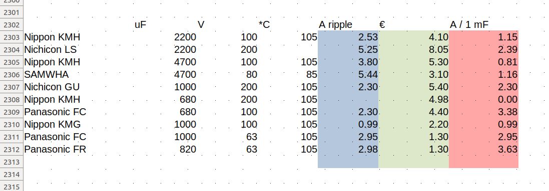

Tam staci POWER a POWER_LAST, VOLTAGE a VOLTAGE_LAST,
problem je, ze ako na 2P paneloch otestujem tienenie a lokalne a globalne maximum ?
Dalej ako to porovnat napr. s Victronom 100 / 30, ked on je pripojeny na 27 V LFP ?
A este ak PERTURBACIA nebude dostatocna, tak to zamrzne na nejakom vykone.
Proste perturbacia musi byt vacsia ako sucin max. chyby merania u napati a prudov.
A este ake vybrat kondy, aby mali dostatocny ripple current, napr.
u 50 + 50 + 50 3 phase MPPT a ripple 1.5 % max. prudu na vstupe aj vystupe.
