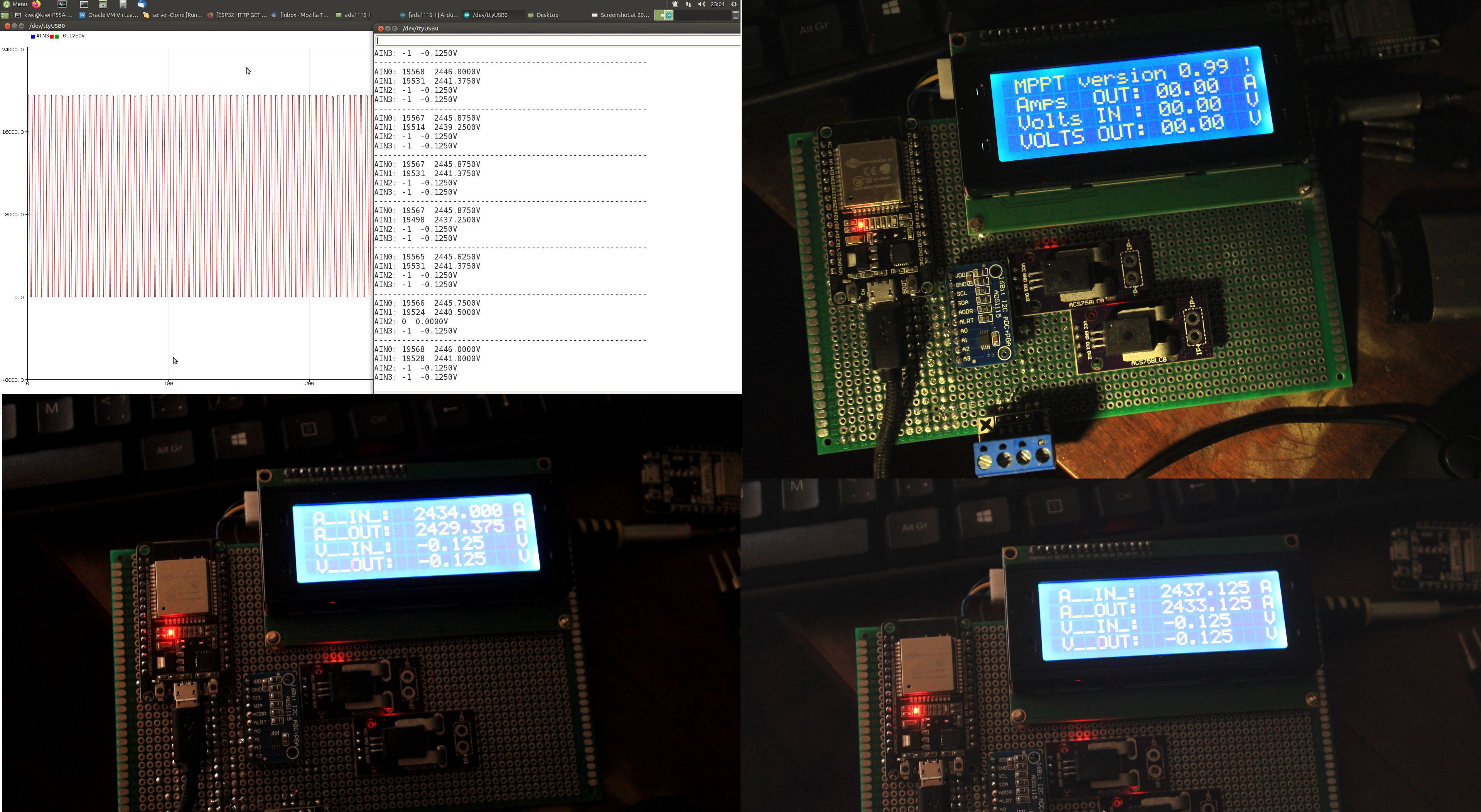

Pridal som I2C zbernicu / SDA, SCL / len 20x4 displey a uz meranie nie je stabilne, ale skace,
oproti tomu, co to robilo vcera:
No ja to uvazujem tak, ze 50 A vstupy a vystupy budu cez tuto dosku merane nezavisle
na samotnom MPPT, kde je velke rusenie a potom uvidim co dalej, ze ako vyriesit komunikaciu
EPS32 I a ESP32 II / ktore riadi IR2104 v zavislosti na pocte faz v MPPT /
Vdaka za link, ja som zvyknuty na ludi, ktori maju napr. 70 - 80 r. a 50
rokov dizajnu za sebou, od tych sa zvyknem ucit, ale pozriem si cely jeho kanal.
Dal som tam na napajanie displeja polymerovy kond., uz to skace len +- 1 mV,
len neviem ako sa to bude spravat pri zapinani.

Horna cast, jedno meranie. dolna cast AVERAGE z dvoch sukcesivnych merani:
Charlie_XZ
Příspěvky: 60
Registrován: pon led 06, 2020 5:58 pm
Reputace: 8
Re: DIY 3kW Arduino MPPT Solar Charge Controller ESP32
Nový příspěvek od Charlie_XZ »
rottenkiwi píše:
Tam se něco nepovedlo, můžeš prosím poslat kus kodu kterým to děláš ?
zkus třeba toto
https://www.arduino.cc/reference/en/lib ... movingavg/
nebo pokud jseš v C zdatnější
https://github.com/mhtb32/EfficientMovingAverage

Takto nejako to robim:
Ale pred 8 rokmi som to robil tak,
ze som do pola dal 20 - 40 hodnot,
usporiadal ich a zobral prostrednu.

Tak ted už tomu rozumím, to co tam máš není MAV, zkus tohle, mělo by to dělat MAV z 8 vzorků.
Psal jsem to jen v notepadu a nezkoušel přeložit, tak to možná budeš muset dopilovat :)
BTW proč používáš u hodnot adc signed hodnotu ?

Ak to mam k PC cez kabel, tak napatie neskace, je stabilne na 1 mV
ale tu mam napajanie LM2596 a tu napatie skace:
Nechcem robit AVG, lebo zober:
1 + 2 + 1 + 2 + 8 + 1 + 1+ 2 + 1+ 10 = 29, 29 / 10 = 2.9
ale ak to usporiadam:
1 1 1 1 1 2 2 2 8 10, tak stred bude 2, ale skutocnost bude 5 * 1 + 2 * 3 = 1.375
A 2.9 je ovela dalej ako 2 od 1.375
https://youtu.be/B87lUenB60s
A este som vypol Axperta 3000 PF 1.0 a naraz vsetky merania su uplne stabilne.
Tak teraz je to parada, prudy aj napatia stabilne, ako na displeji tak na meraku +- 5 mV / 5 mA.
Neviem co to urobi, ked zapnem MPPT a ci to bude nelinearne
a ci to bude driftovat s prudom, napr. 5 10 15 20 25 30 35 40 45 50 A
ako aj ake velke bude rusenie v zavislosti od prudu.
