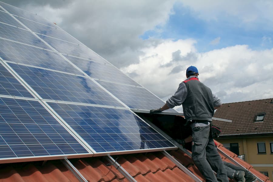

podle mě není problém dát lišty svisle, jediný, co problém je, do čeho je ukotvíš. Obvykle jsou trámy ve střeše s roztečí 1m, což by bylo tak akorát pro 2m panely na ležato. Pro 1.7m panely by vznikly mezery. Dávat mpanely na lišty "nadlouho", tj podepřený na kratší straně, mi přijde z mechanickýho hlediska špatný, ostatně i výrobci panelů v datasheetu u tohoto způsobu mají o dost menší zatížení sněhem a t.d...

@vlkazajac Ty háky ale nejsou kotvené do krokví. Takže zřejmě pouze do latí-do pomocných latí. Není to z fotek poznat.
Re: Planovana FVE 7kWp + baterky
Nech sú kotvené do čohokoľvek, ak sú kotvené dobre.

Do latí to nikdy nebude dobře, ale to je věc statika a jeho pojistky.
