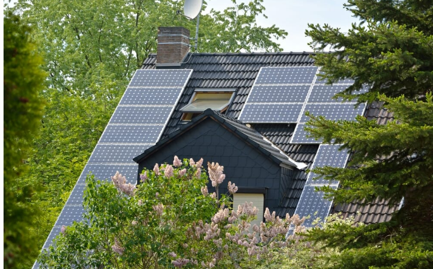

Myslel som takúto jednoduchosť :
Niekedy, keď strecha tvorí povedzme trojuholník, je pre obdĺžnikové panely sakramentsky málo miesta. Potom sa oplatí pre vybrané panely zahrať si trochu domino nanečisto ........
V druhom obrázku by som tie snehové zábrany vylámal..... Ak to kohosi dolu nezabije

@vlkazajac Ty háky ale nejsou kotvené do krokví. Takže zřejmě pouze do latí-do pomocných latí. Není to z fotek poznat.
- Reputace: 528
Re: Planovana FVE 7kWp + baterky
Nech sú kotvené do čohokoľvek, ak sú kotvené dobre.
mopadzi - súhlas, už som kedysi spomenul môj názor, že ....dokonala juzna strecha, mal by to byt pre projektantov dneska aj buducnosti akysi normativ
Mimochodom - u nás sa tradične robí pri A-streche podstrešie široké cca 1 meter pre okapový chodník. Obrázky vyššie sú z Nemecka a vidno len malý previs strechy nad múrom. V niektorých regiónoch sa tam platievala a platí daň ( a nejakým spôsobom aj stočné ) podľa plochy strechy. Potom tie chalúpky nevyzerajú pekne. Vždy by sme mali hľadieť na to, ako naše dielo vypadá ......
