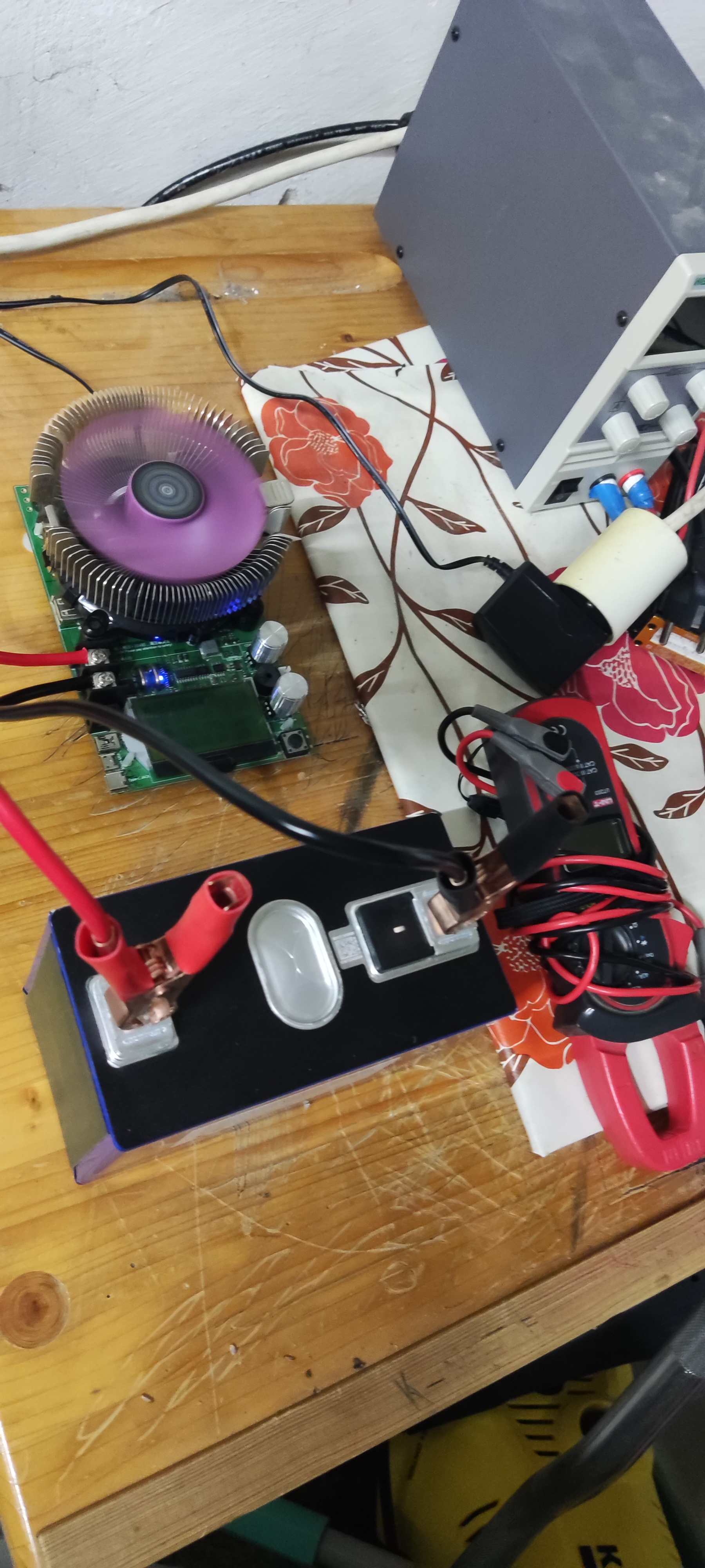

Prišli nabité na 4.05V, tak aj ja používam moju elektráreň. Samozrejme idú na test, bohužiaľ mám len jeden Tester co dá viac A. Takže to bude na dlho. Ak by mal dakto v okolí Púchova dáky tester co potiahne aspoň 20 A.... A mal by chuť..

Takže medzi 4.05-3V je v baterii 142 Ah.. Čiže po 4.15V môže byť tých 150-155.

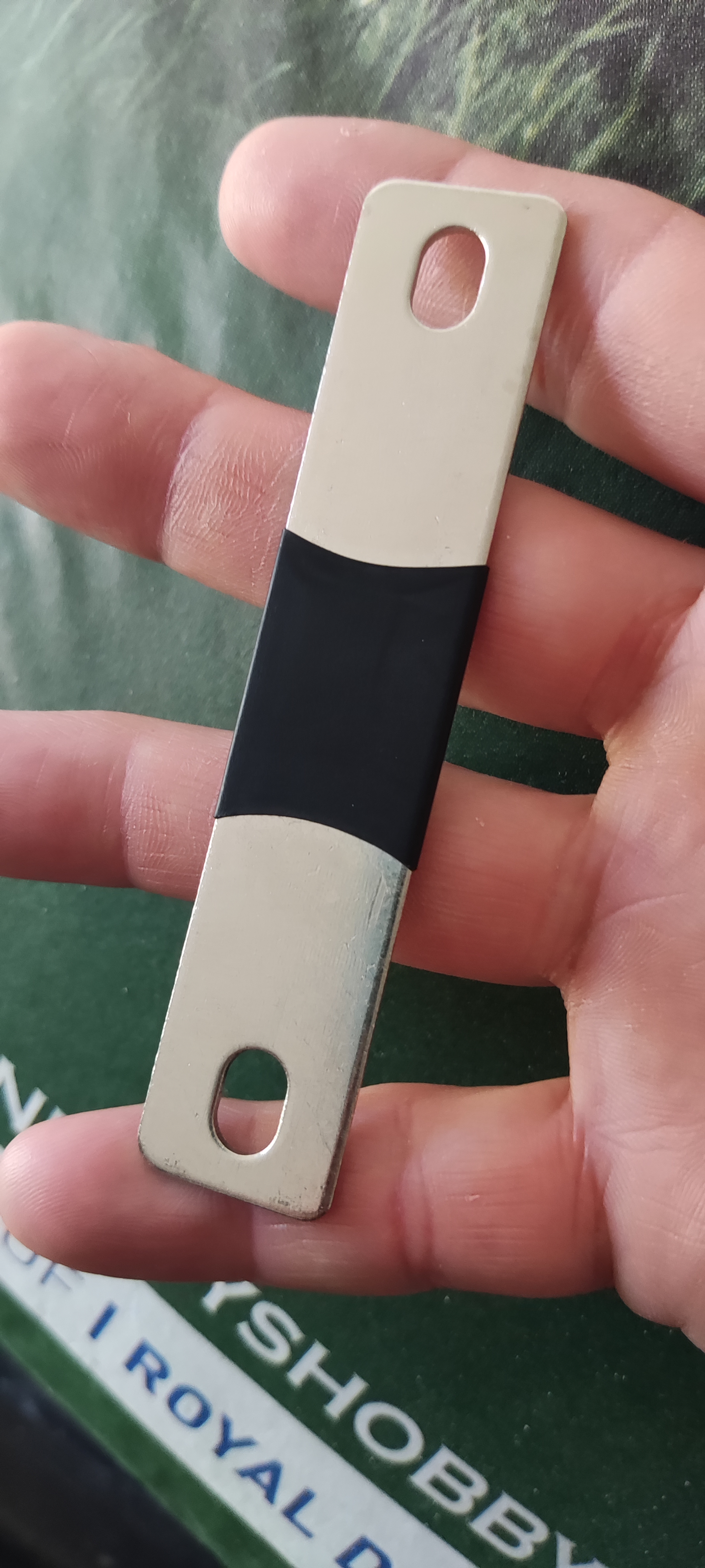

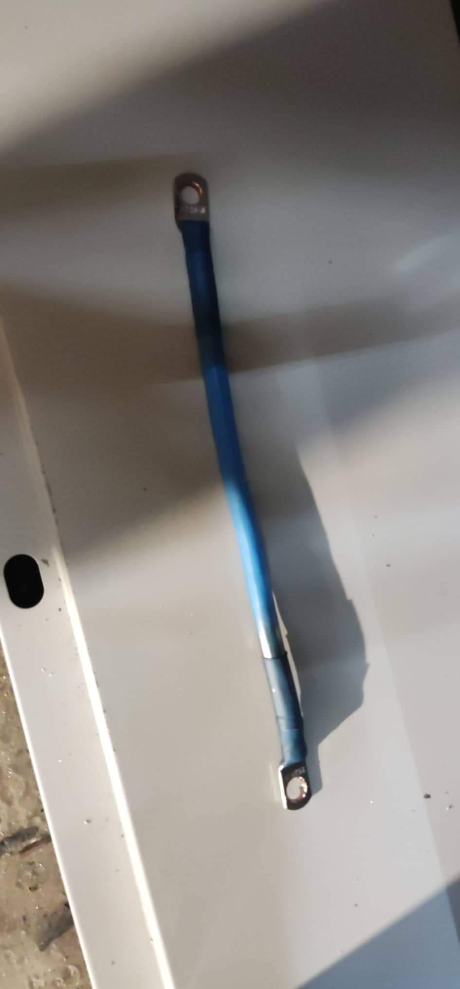

Číňan ku batérii poslal aj prepojky, majú 2 cm šírky a 1.5 mm hrubé. Myslíte že to stačí, ci to radšej vymeniť za 2.5cm *3mm. Z batérie potečie možno 20-30A.

20x1.5 = 30 mm2. Cu vodič o takovém průřezu je zajisté více než dostatečný pro dané proudy.

Jenom jestli je to měď... Na 120Ah Lifepo4 s jištěním 120A jsem dával propojky 2x 18x0.8mm. tj dohromady skoro 30mm2 . Těch 120A tam možná ani nikdy nepoteče...

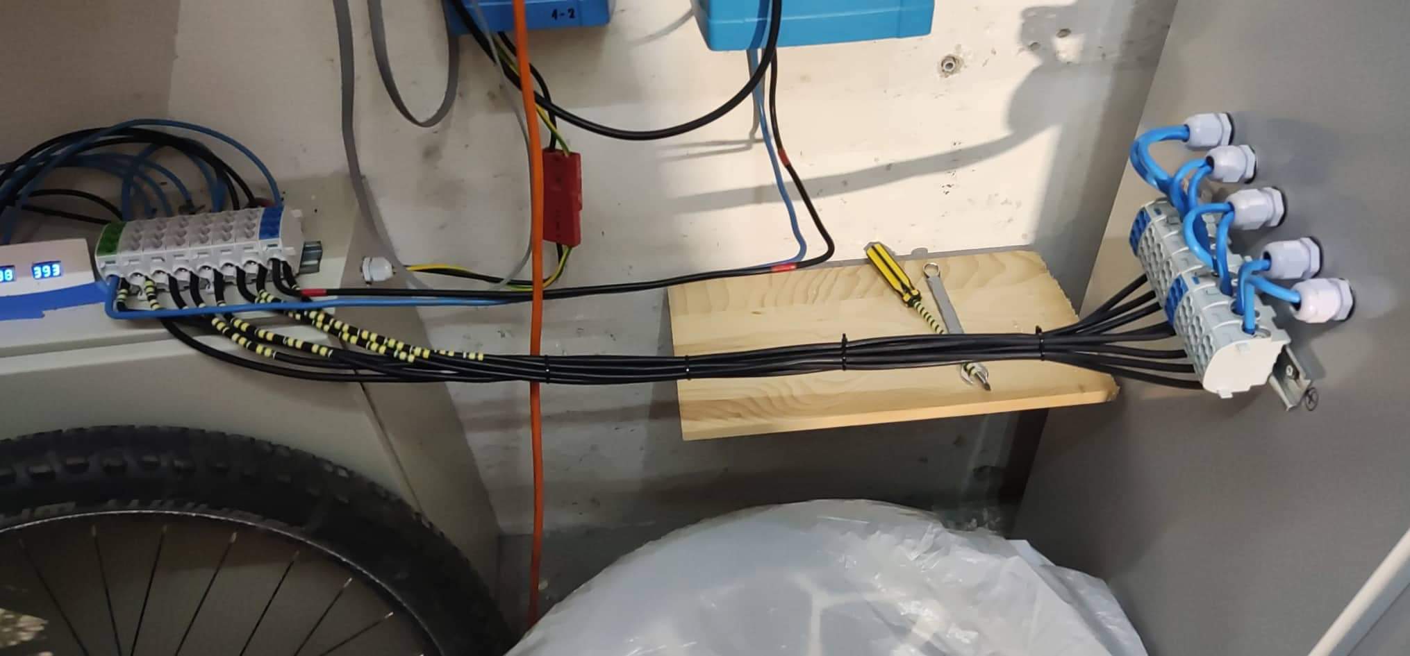

Tak som sa to pustil skladať. Moja poličková batéria v pozdí+pavučina káblov

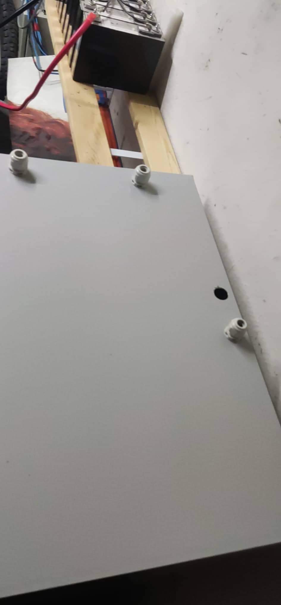

Vedľa už nová skrinka a osádzam vývody na káble.

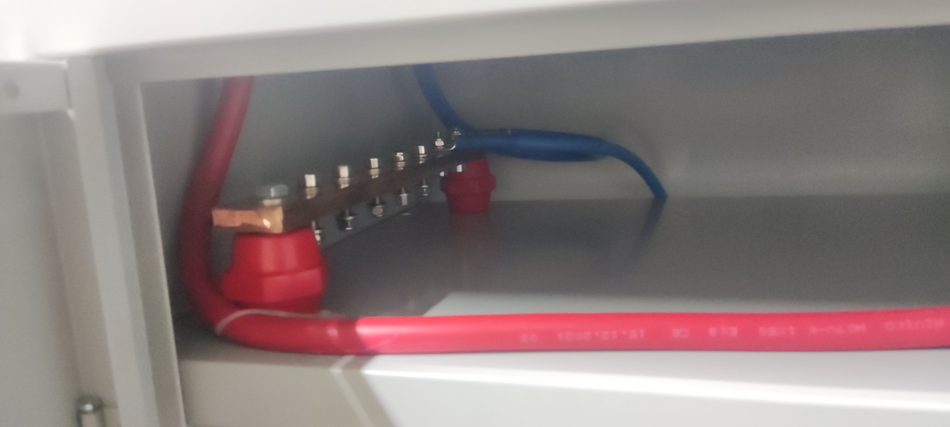

Na vrchnú poličku ide hlavná medená zbernica 10*30 na + a - .

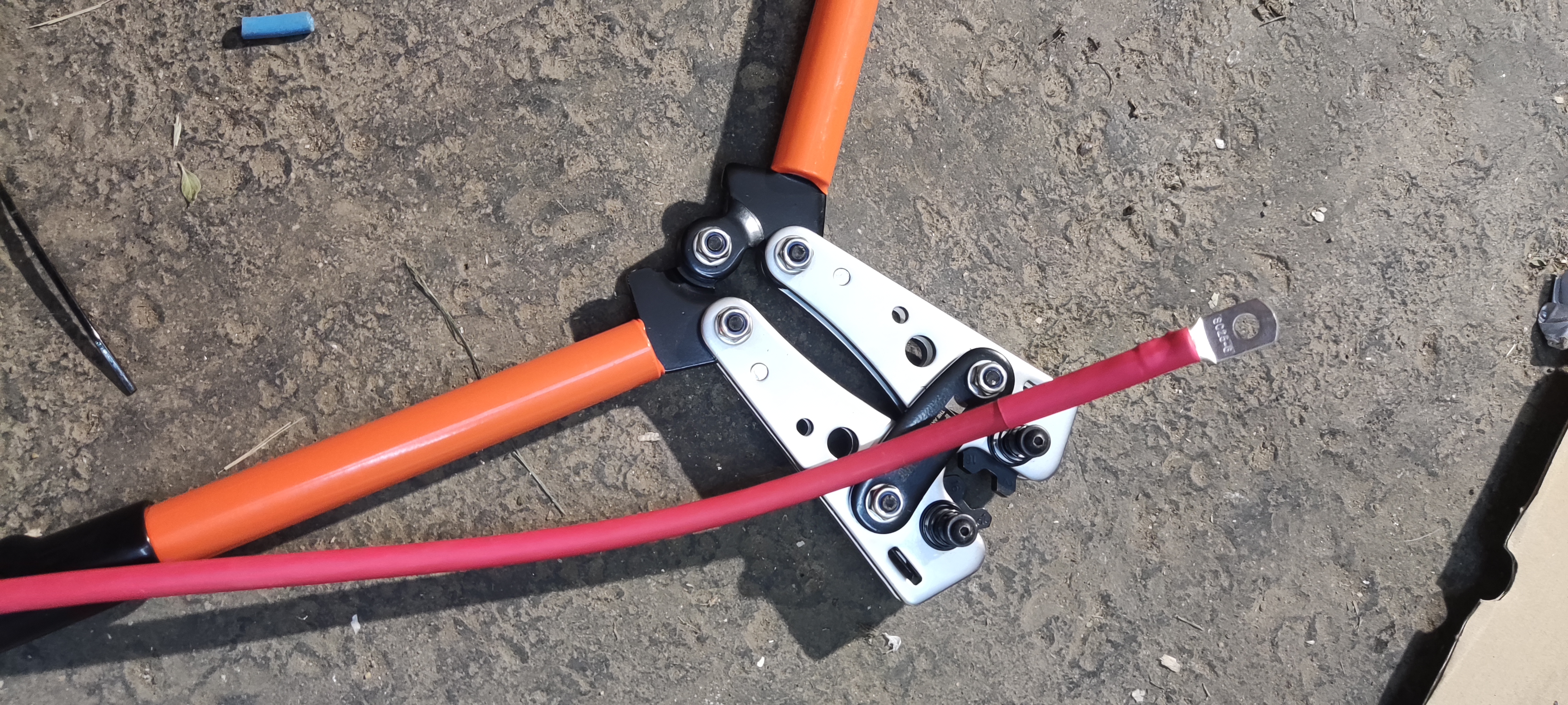

Vývody na menič 4kW pripojené, je to 50-ka lanko.

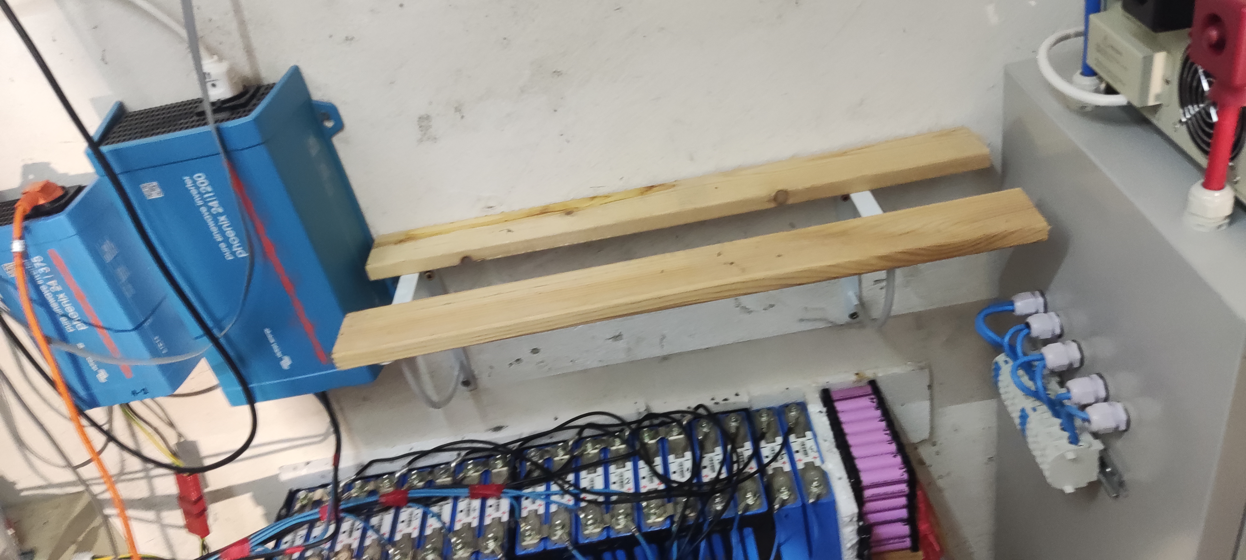

Polička skrátená a už aj 40Ah batéria z Mitsubishi položená vedľa a pripravená na odpojenie.

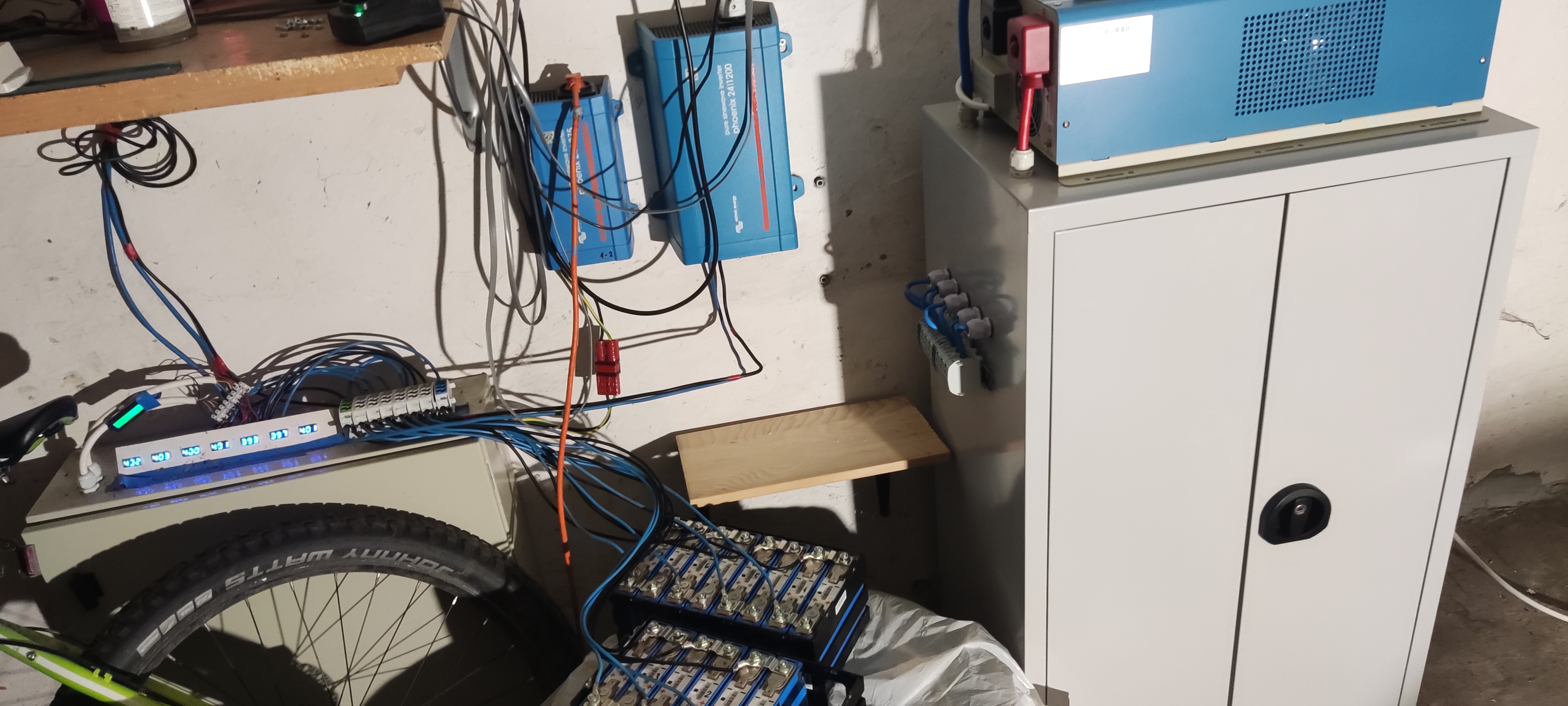

Staré poličkové batérie odpojené a prepojené stará a nová skrinka na batérie, zatiaľ je pripojené iba 150Ah batéria od pimpongáča.

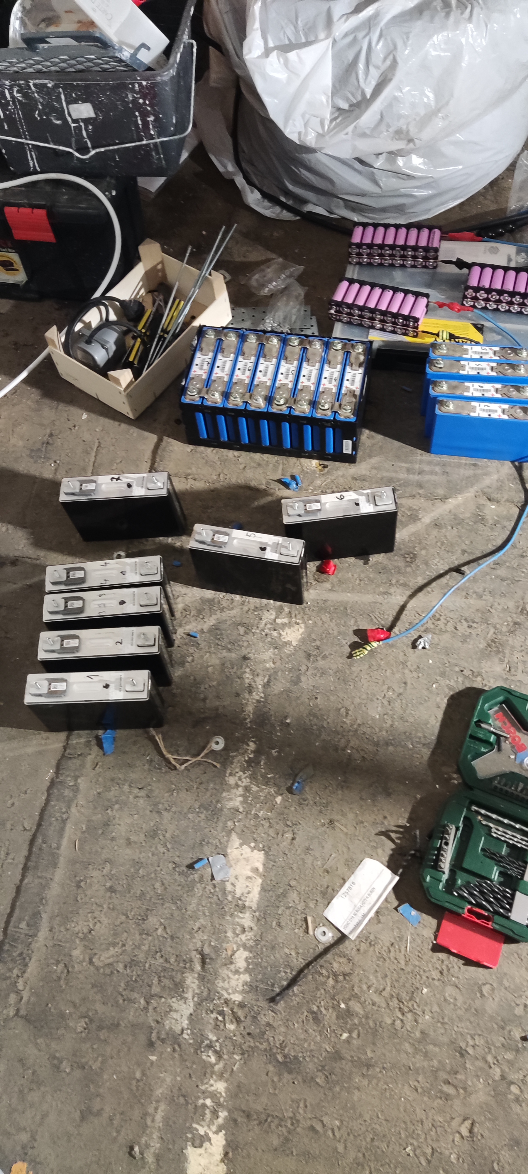

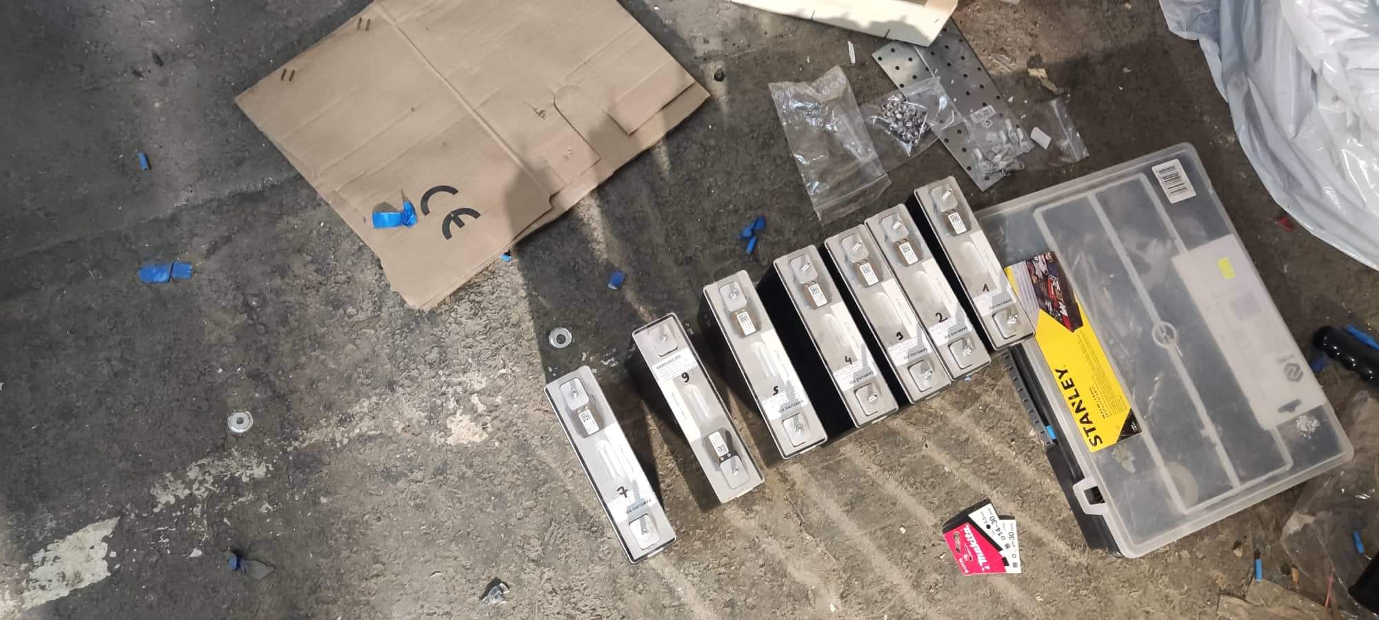

Hromada batérií na zemi

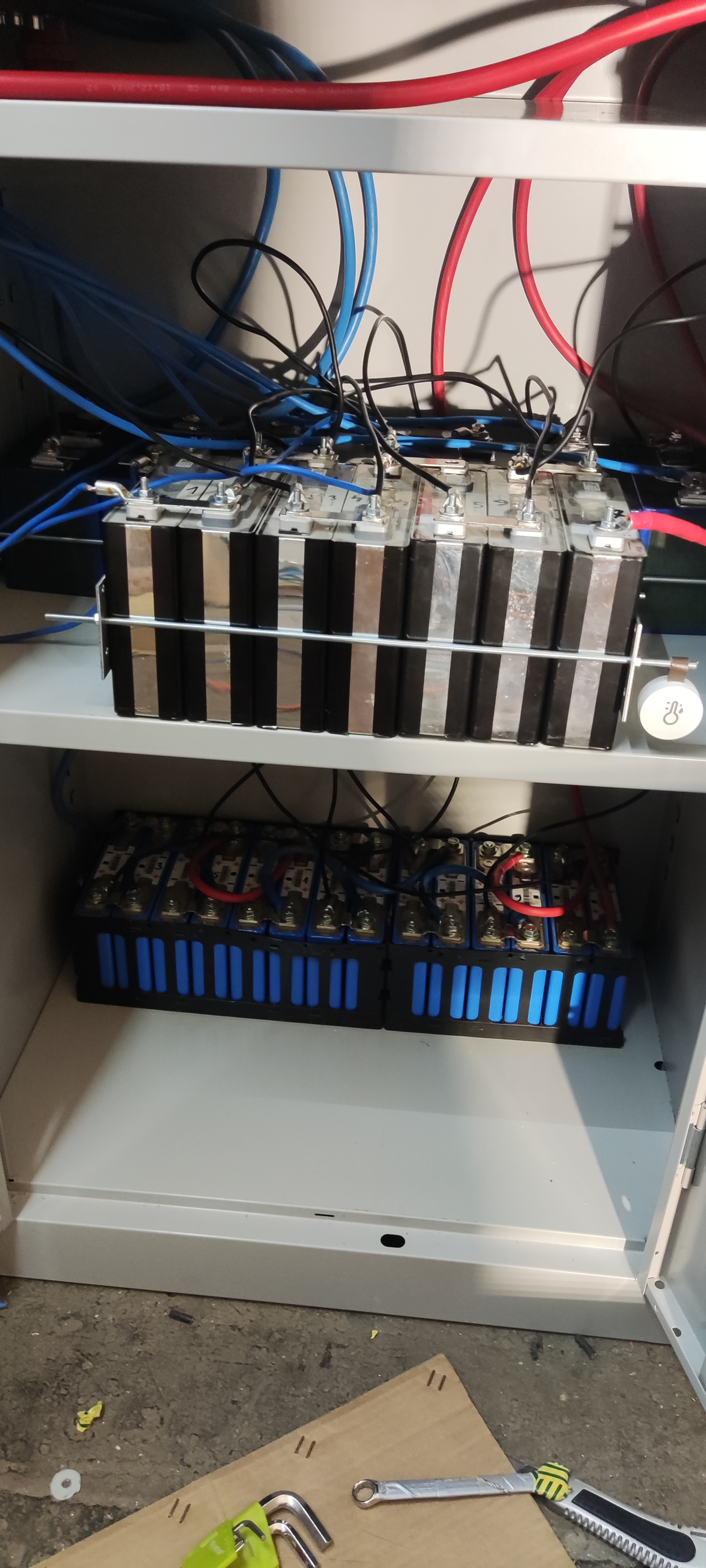

Na hornej poličke 150Ah batéria+60Ah batéria, dole 2*40Ah.
