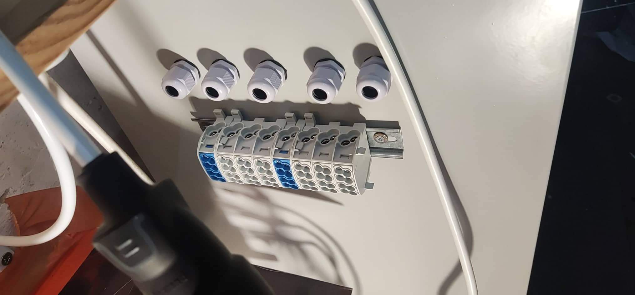

Tak som sa to pustil skladať. Moja poličková batéria v pozdí+pavučina káblov
Vedľa už nová skrinka a osádzam vývody na káble.

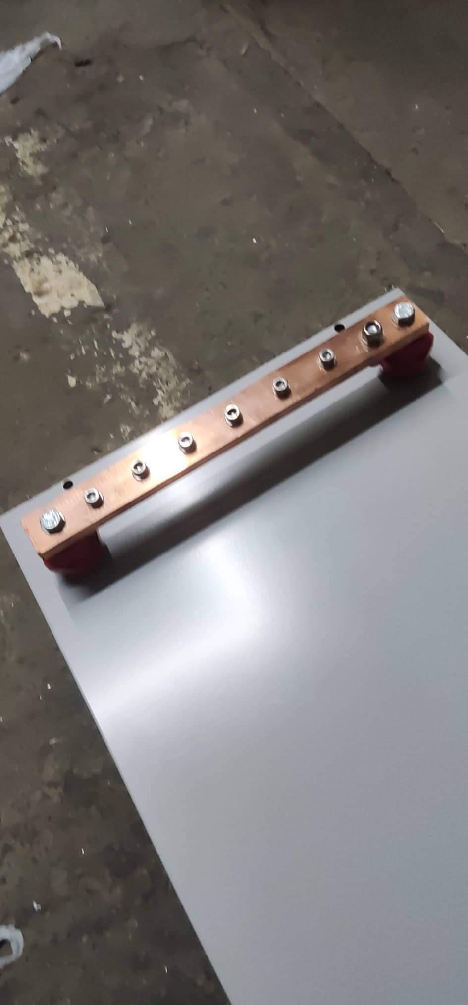

Re: Rozšírenie elektrárne
Na vrchnú poličku ide hlavná medená zbernica 10*30 na + a - .
Vývody na bok skrinky na prepojenie zo starou batériou.
