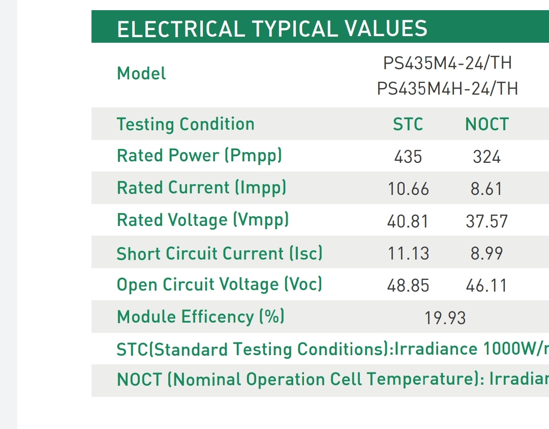

Nechcem vytvárať novú tému, ale dimebzovat regulátor podľa STC alebo podľa NOCT?
Ďakujem
Ďakujem

Re: výběr regulátoru
podľa STC a v reáli v chlade a ostrom slnku ho aj tak panely ešte aj prekračujú.
