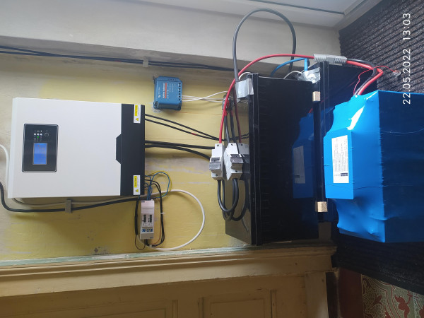

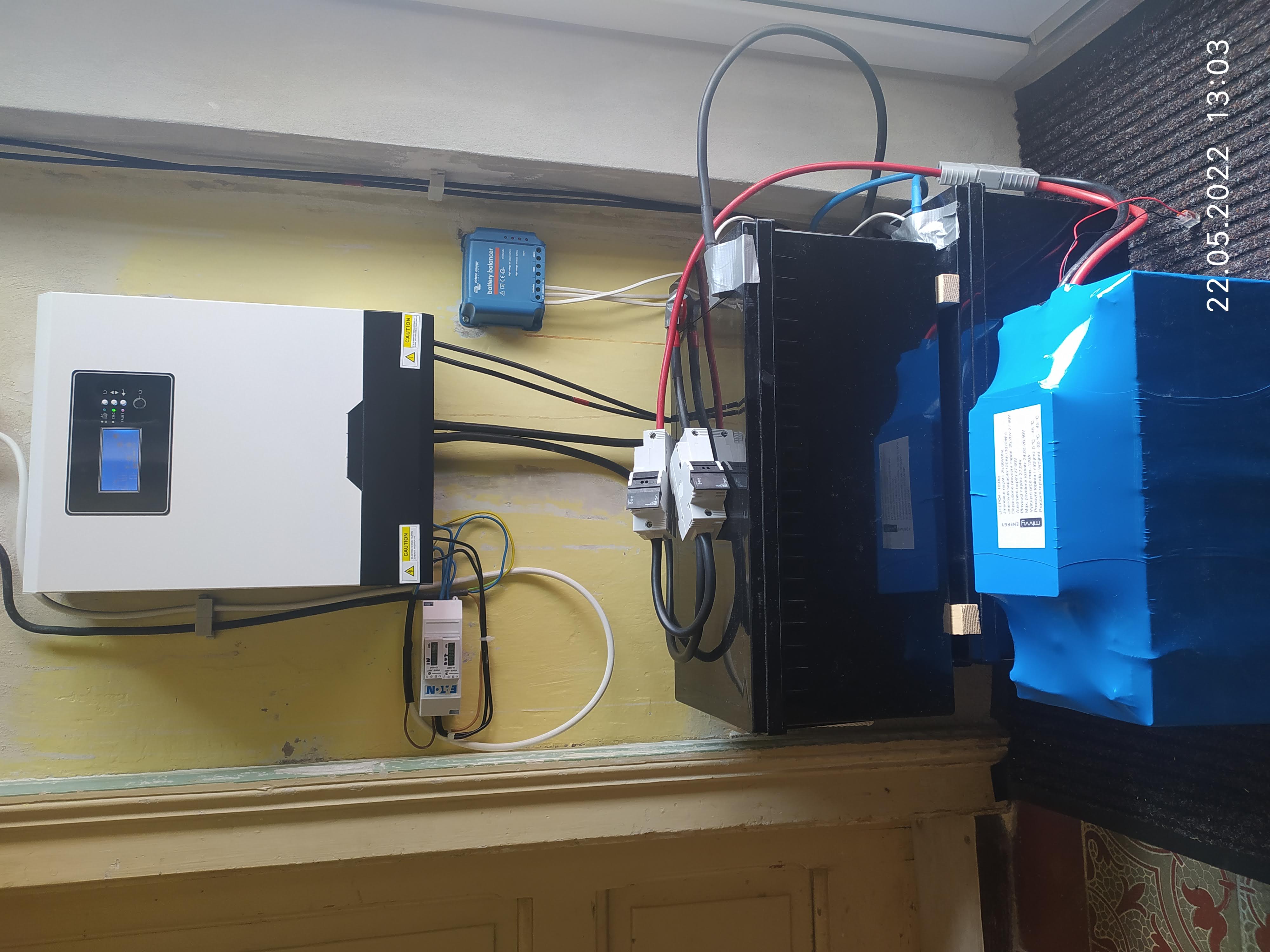

Tak jsem provedl upgrade.....
Přidal jsem dva elektroměry na vstup a výstup 230V z měniče, takže mám přehled o výrobě, a spotřebě.
Taky dorazila baterka LiFePO4 takže zatím zapojená s olovem a počítám že udělám poličku a půjde umístit pod strop.
Máte někdo typ na poličku co by unesla 100kg?

Co ty hole draty k tem elmerum? Aspon do listy to schovej ...
- Příspěvky: 4696
- Reputace:315
Re: Jak nepostavit FVE (Zlaté Hory)
Proč bych to schovával, ničeho se stejně nemůžeš dotknout, a pod měničem stejně není žádná ochrana.....
Časem stejně přijdou dráty vyměnit za 4mm2 a pak tam dám nějakou krabici kam ty elektroměry dám + jističe co jsou dnes v rozvaděči, aby to bylo i pro 5kW měnič, tak stejně jak ty olova doslouží tak tam nebudou a počítám že pod stropem budou 4 lifepo4, s busbary.
Teď právě přemýšlím kde sehnat polici pod strop aby unesla 4 ty lifepo4 baterky 4x25kg.

Protože dvojitá izolace, takhle to odporuje normám a, ač se s tím většina lidí moc nezaobírá, tak alespoň v tomto to dodržují. Stačí, že ti na to cokoliv spadne a je malér. Alespoň kus lišty na zakrytí, takhle je to prasárna ...

No i do téhle krabice se dá dojet kabelem až dovnitř. Sám montuju elektroměr+ jistič jako odpočet a kabely jsou až dovnitř. Ale je to tvoje hra, do toho nehodlám kecat.Soban píše:Proč bych to schovával, ničeho se stejně nemůžeš dotknout, a pod měničem stejně není žádná ochrana.....

Jinak police mám ozkoušené různé držáky polic, pak dáš jen patřičnou fošnu, jen ti to musí udržet stěna. Používám typicky 3ks pod rack, který mám plný olova a drží to. Takže třeba něco takového.
https://www.obi.cz/police-a-nabytkove-d ... V8EALw_wcB
- Příspěvky: 4696
- Reputace:315
Kabel tam nemůže vést protože fáze na elektroměr a zbylé fousy do měniče, a u druhého obráceně.....
A nebo tam rvát dva kabely z každé strany a zase tam nespojím nikde žlutozelený kabel - malá krabička.
Jinak taky jsem uvažoval jak to rozuměji zakrýt, ale bylo by to stejně nahouby, jak říkám stejně to budu muset překopat, ale nejdříve musím uklidit baterky, pak tam dám nějaký větší rozvaděč pod měnič a přesunu tam i jističe od měniče.
Díky za odkaz na tu konzoli, stěna to unese je tam 60cm silná nosná stěna....

Ale může, všechno by se tam vešlo, místo tam je a wago svorky se tam vlezou. Překopat, překopat, až ti tam spadne vrtačka při přidělávání těch konzolí nebo ty sám, tak to bude času také dost? Tohle je prostě prasárna, takhle to kdokoliv/cokoliv může během chvilky strhnout, obzvlášť s tím pohyblivým přívodem ...
Děláme všelijaké věci, co nejsou zcela nebo vůbec v souladu s normami, ale tohle je jedna ze základních věcí, co musí člověk dodržet, ikdyby ty normy nebyly. Někdo si na to může šáhnout také jen jednou ...

Podívej když na to spadnu a vytrhnu to s toho měniče tak mě to taky dokope a může na tom být třeba trojitá izolace.
Todle mě neublíží, riziko je jinde a je většinou tam kde není vidět....
Prostě je to pozůstatek kdy to bylo jinak zapojené a jinak zamýšlené....

To právě máš zakrytovat tak, aby tě to nedokopalo. Riziko není jinde, riziko je v těch drátech volně po zdi, přesně, jak jsou vidět. Tu prasárnu prostě neokecáš. Obzvlášť, když to vyřeší elektroinstalační lišta, stále za pár korun a několik vrutů a hmoždinek. Byť dočasně ...

Hele já to dělám tak, když není místo, že kabel rozholím podélně v místě jističe a pak rozstříhnu jen fázi a N+PE jen projedu z boku Nko pak stříhnu níž do el měru a PE není třeba spojkovat. Ale nikomu nic nenutím, jen že to nejde, nevidím rád

Větší riziko je požár,tohle bych provozoval tak někde na betonu v dílně a to ještě na zkoušku,na chvíli.Všude kolem vysoce hořlavé materiály.To je na sprinklery.Ale Tvůj boj,okecat jde vše.
