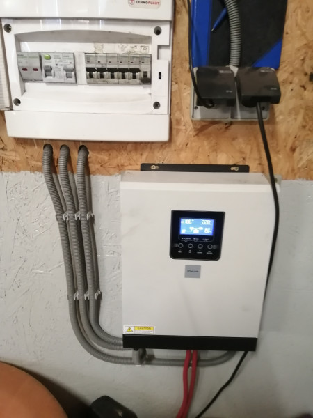

Ďakujem a viete mi poradiť aj nejaký bancer na 4ks 100ah agm batérie
Re: Mala fve garaz
- Bizi23
- Příspěvky: 29
- Registrován: úte úno 15, 2022 8:25 am
Re: Mala fve garaz
Tak idem pochváliť ako sľúbil
Ďakujem všetkým za pomoc a ochotu pomôcť
Naposledy upravil(a) Bizi23 dne sob dub 02, 2022 9:33 am, celkem upraveno 1 x.
- Bizi23
- Příspěvky: 29
Re: Mala fve garaz

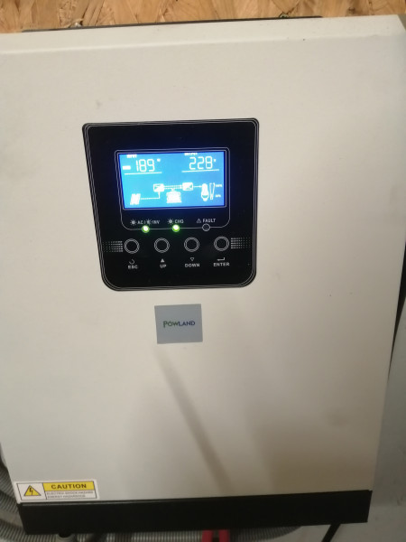

Tak už je to spustené ráno o 9 to vyrábalo 189w

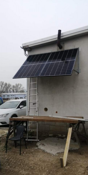

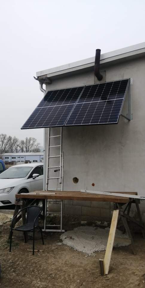

Na té střeše naležato by to vyrobilo více jak na té zdi.Bizi23 píše:Dva panely 400w

Teraz sú na otočené na juh pod 45stupnami
Ta strecha ma mály sklon myslíte že by to bolo lepšie
Re: Mala fve garaz
Cca pre pol roka ( od jarnej po jesennú rovnodennosť ) je to na streche lepšie, pre jeseň až jar je to zase na fasáde lepšie.
Budeš dvakrát za rok premontovávať ?
- Lokalita:SO, SK
Re: Mala fve garaz
Ono je to tak, ze pre zamracenu oblohu je lepsi 10 - 15 * sklon, aby panely
boli osvetlene z uhla 360 * / 2pi steradianov /, ak ich mam napr. pod 45 * sklonom,
tak cast oblohy je zaclonena a mam menej watikov,
ale to je u dvojpanelovej instalacie skoro jedno.
Ja napr. menim sklon, zamracene 30 *, jasno v zime 60 - 70 *.
Ked tam nebude na to padat lad a sneh z tej strechy / pod plyvom napr. vetra /
tak to bude mozno lepsie ako na streche, lebo chytim koste a .....

Tak jak to máš teď, tak je tam stín na 1/3 plochy zeshora. Já mám panely se sklonem 7 cm na 2,1m, je tam 3,6Kwp 4S2P a za celý den pod mrakem včera to vyrobilo v pohodě 3Kwh, když je slunečno celý den, tak v pohodě 13 kWh. Je to teď v testovací sestavě : aku Lion 12S 48Ah, 250/60-TR, MPII 48/3000VA, je na to zapojeno: lednice 220L, mrazák 120L, světla, myčka, klima a bojler Dražice 1500W jako vytěžování s blokováním myčky a klimy přes PR, do rána klesne kapacita aku na 60%.Bizi23 píše:Dva panely 400w

FRSO píše:Tak jak to máš teď, tak je tam stín na 1/3 plochy zeshora. Já mám panely se sklonem 7 cm na 2,1m, je tam 3,6Kwp 4S2P a za celý den pod mrakem včera to vyrobilo v pohodě 3Kwh, když je slunečno celý den, tak v pohodě 13 kWh. Je to teď v testovací sestavě : aku Lion 12S 48Ah, 250/60-TR, MPII 48/3000VA, je na to zapojeno: lednice 220L, mrazák 120L, světla, myčka, klima a bojler Dražice 1500W jako vytěžování s blokováním myčky a klimy přes PR, do rána klesne kapacita aku na 60%.Bizi23 píše:Dva panely 400w
Keby som pridal ešte jeden panel na strechu bolo by to k niečomu?
- Bizi23
- Příspěvky: 29
Re: Mala fve garaz
Tak sem premiestnil panely na strechu vyrába to viac aj keď sú na lezato.
800w panely a včera max 720w bolo 30stupnov
To je v pohode
To je v pohode
