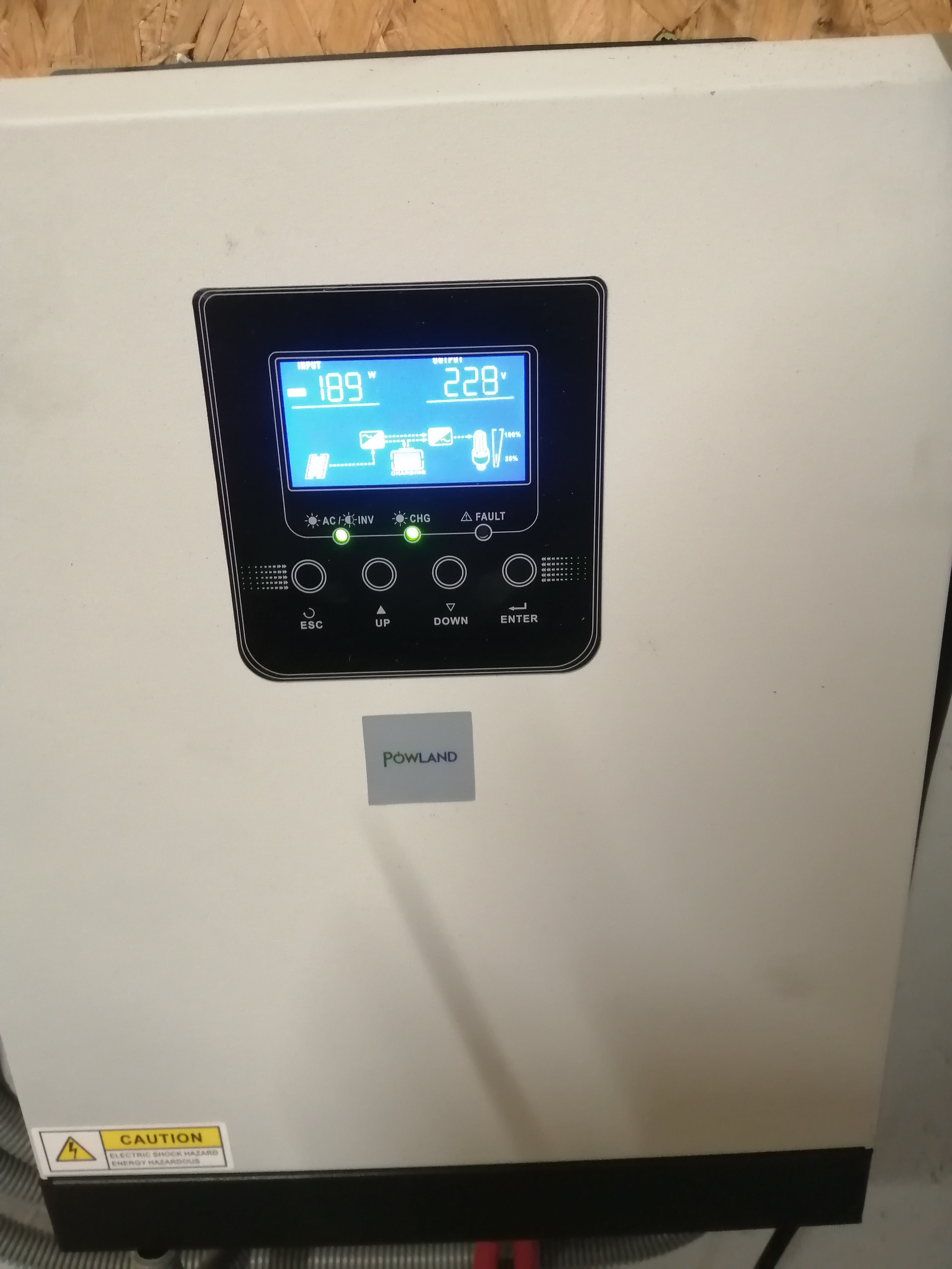

Re: Mala fve garaz
Tak už je to spustené ráno o 9 to vyrábalo 189w
