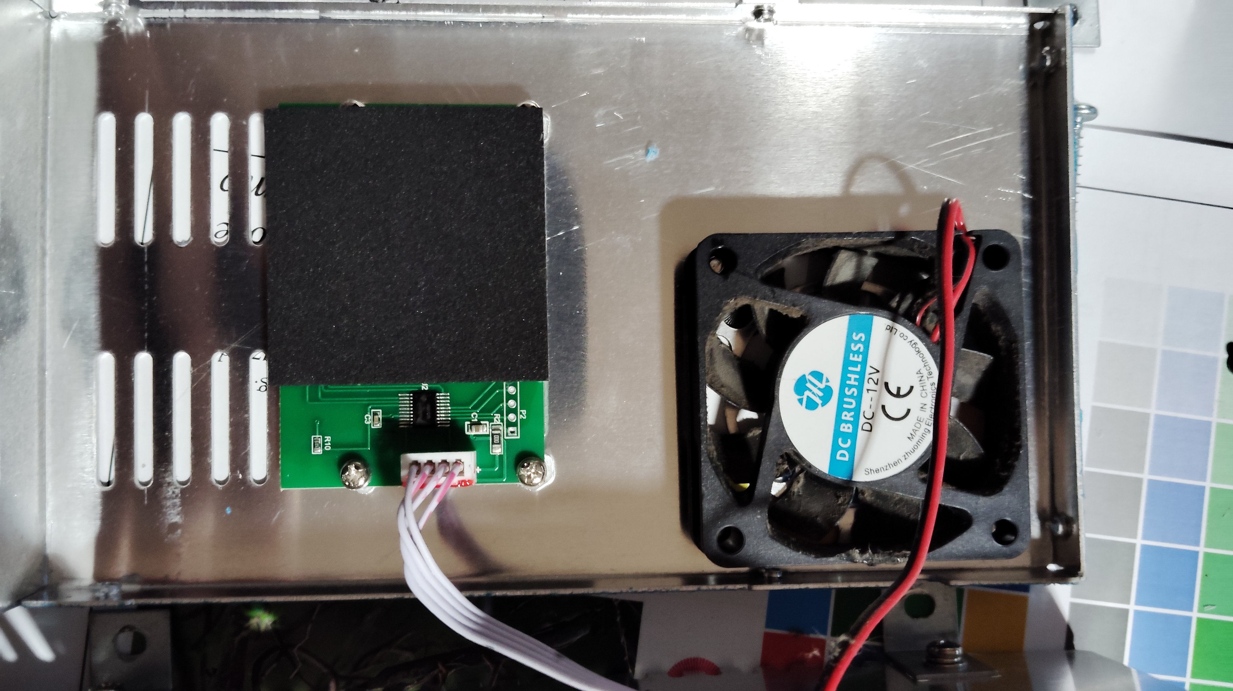

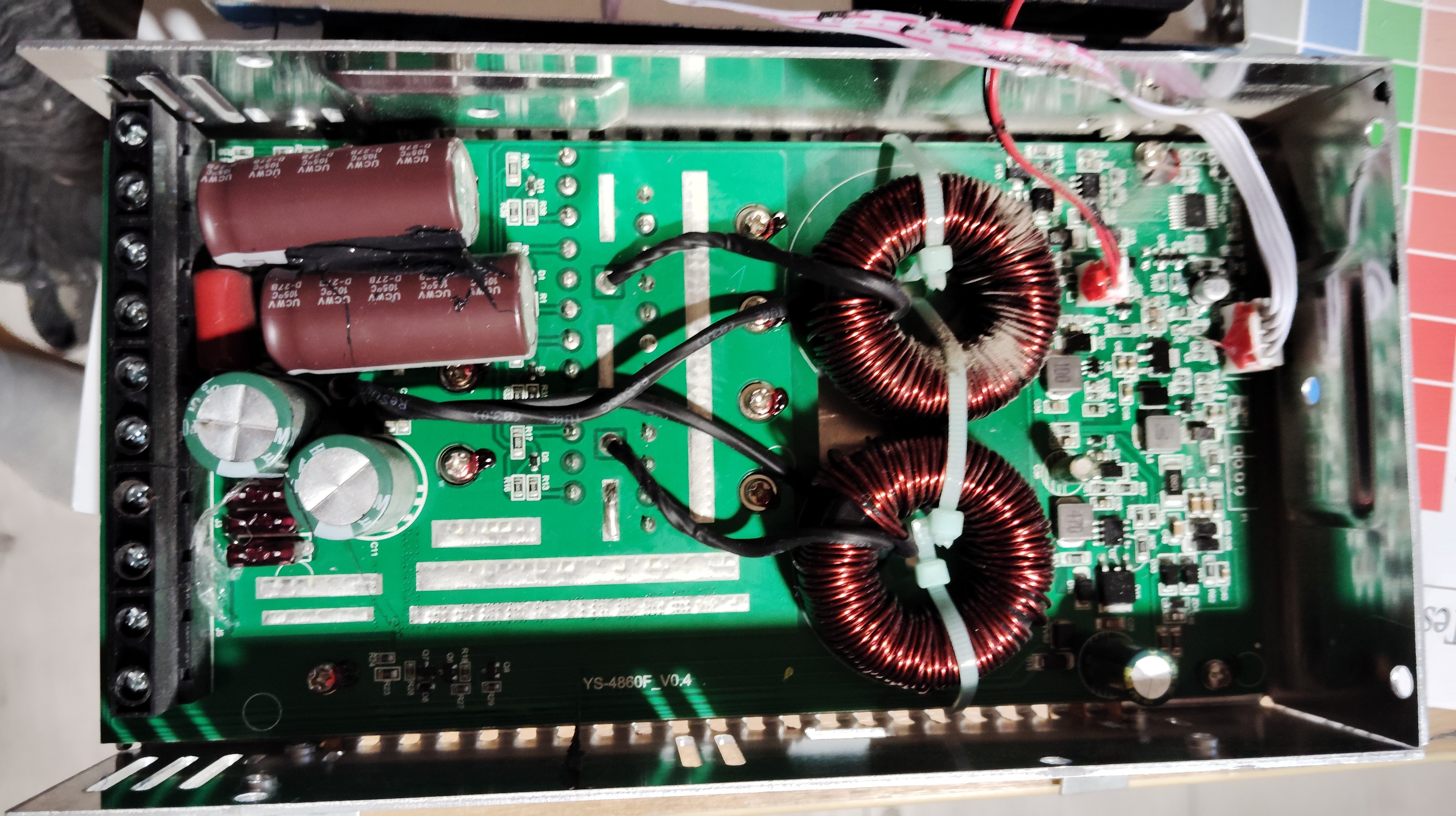

Spíš to asi bude otázka verze FW. Myslím, že trimr už bude dost drahá součástka, na to aby ji tam Číňan použil. Vlastně ani nechápu jak tohle může fungovat (a funguje to fakt skvěle). Uvnitř vlastně krom toho větráku, čtyř kondíčků a dvou cíveček nic neni
Nějaké foto, když jsem to měl otevřené a trochu to po půlročnim provozu čistil:

Tak dnes mi na nej zasvitilo a zacalo z toho neco smradlaveho kapat. Vypada to na vytekly elektrolyt (na plechu je to vyflusnute, viz. fotky). Stale to prekvapive nabijelo.
Mam na nem 4x2 panely 380W, jejich Uoc je 41.5, toz by melo byt 166V. Mel by byt do 190V. Myslite si, ze je to moc? Nafoknute kondenzatory jsou na 100V.
Koeficient napeti naprazdno je 0.26%/˚C - to by stale melo byt ok. Nebo se pletu?
Co ted s tim?

No 100V ale budou na výstupu k aku podle umístění podle prvního pohledu. To se vstupem pv nebude mít bic společného.

Ano, jak jsem to rozdelal a odpajel nafoukle konenzatory, jsou pripojeny oba mezi plus a minus baterie - paralerne.Dagus píše: úte úno 18, 2025 6:54 pmNo 100V ale budou na výstupu k aku podle umístění podle prvního pohledu. To se vstupem pv nebude mít bic společného.

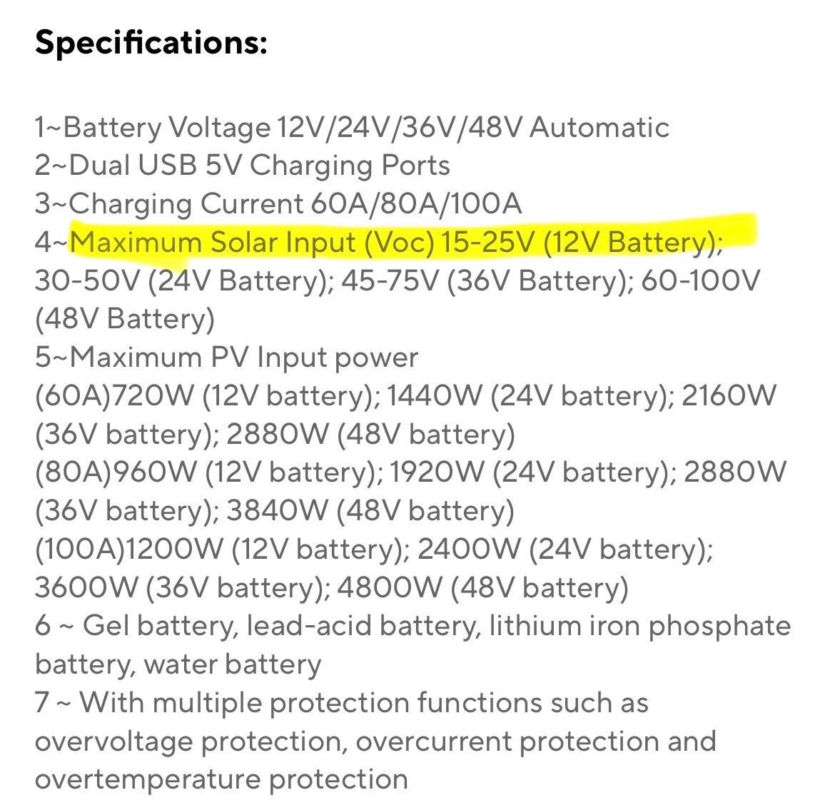

Hlavně mě teda zajímá jestli když z panelu pojde třeba 100V Zda to bude umět změnit na větší proud při 12 V?
Ale teď koukám že toto něco jiného https://a.aliexpress.com/_EQ4Yfww je asi scam viz obr. Jakože když mám 12 voltovou baterku tak nemůžu mít z panelů větší napětí :-O
To je PWM ne?
To je PWM ne?
