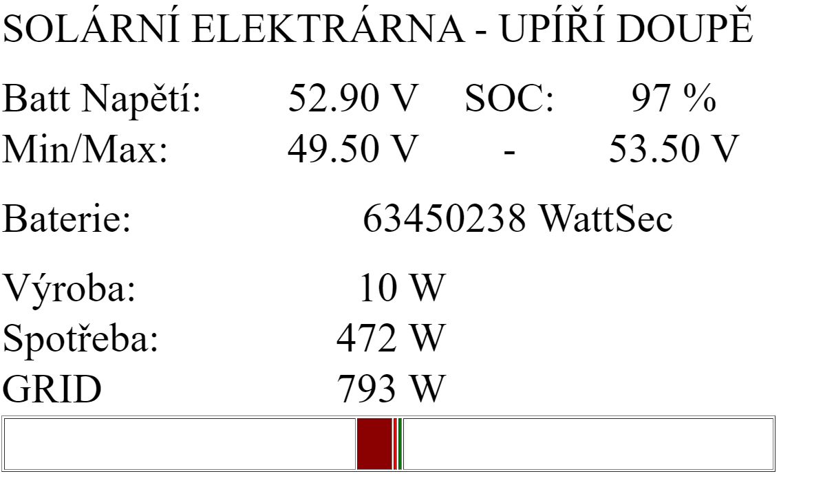

a tady je ta virgule na kouzavy prumer, kazdym prubehem se vse posune v registru od 2 do 1, od 3 do 2, od 4 do 3 atd,
a do koef 100 se ulozi nova hodnota, to se zprumeruje. nic lepsiho me v te hruze nenapadlo. jak rikam, na vstupu je 5mikroF + 100nF, signal hladkej jak detska prdelka
hodnota na displayi je jak kdyz se pes honi za vocasem. hahaha

ten webserver maka taky fajn, tady jen nahrubo, musime jeste doladit grafiku, ale u snidane budu vedet, co potrebuji
