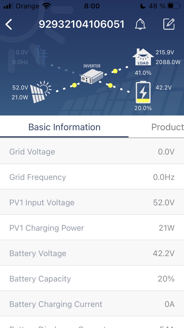

Re: AXPERT KING - vhodný na 12 s Li-ion 18 650 ?

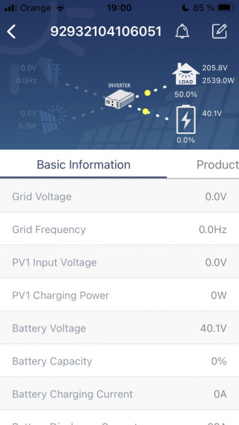

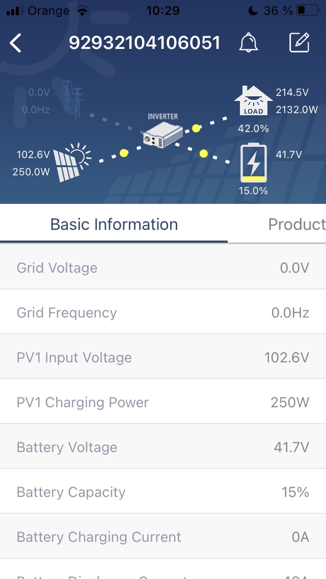

Pri 15 % SOC a odbere 2.1 kW AC ešte väčšia bieda 214.5 V.

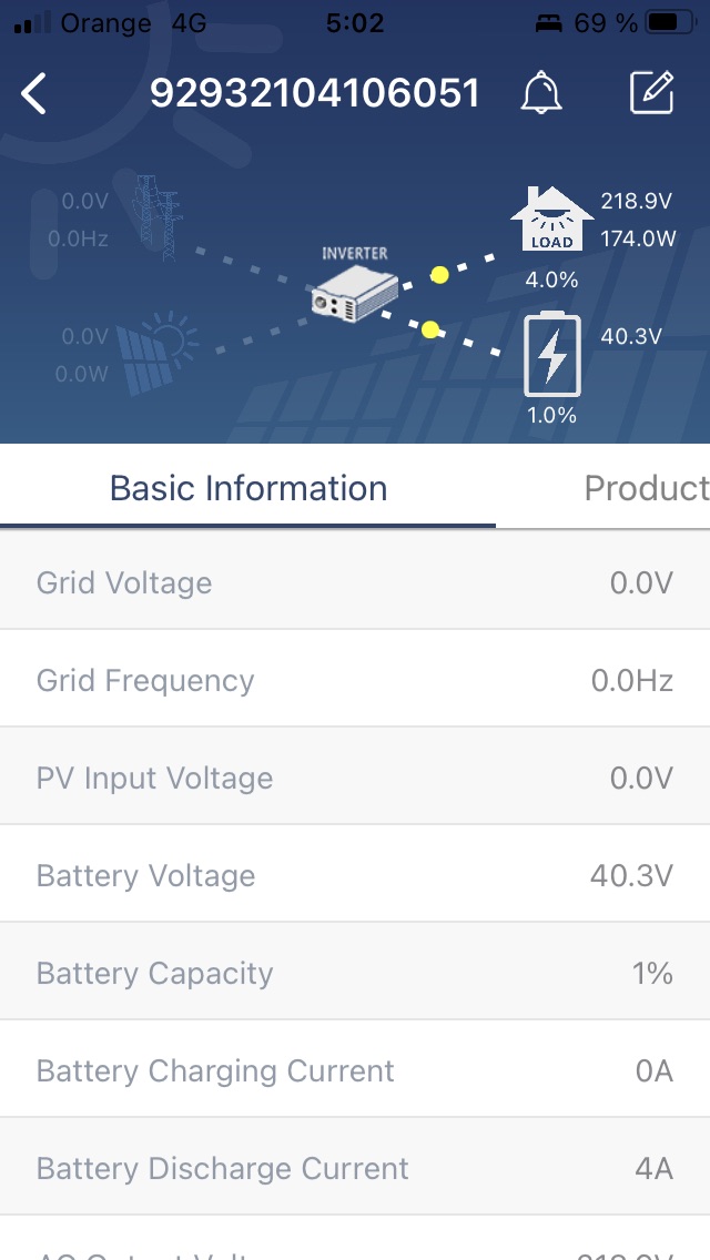

Pri 1 % SOC a odbere 0.17 kW AC bieda 218.9 V.

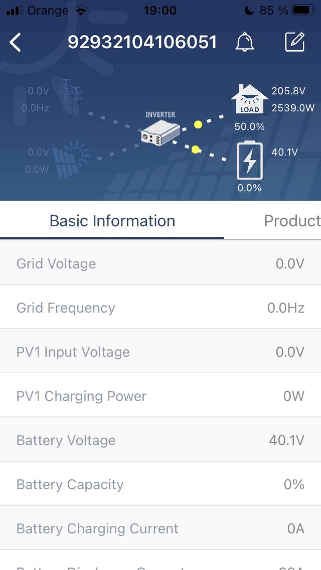

Pri 0 % SOC a odbere 2.5 kW AC bieda nad biedu a ešte aj na nej bieda 205.8 V.

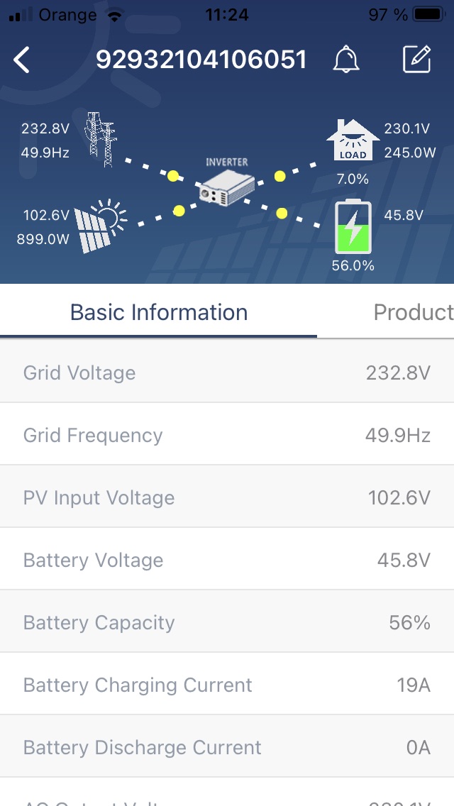

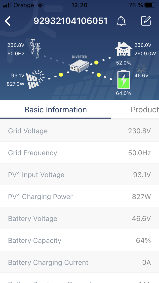

UPOZORNENIE : Toto doma neskúšajte, môže sa stať úrazu batérii, meniča, spotrebičov a rôznej citlivej elektroniky.
Jasne, že aj osôb, toto ale nie je oficiálne upozornenie a človek je na prvom mieste.
Ja som sa obetoval pre dobro vedy. Hasiaci tu niekde mám
UPOKOJENIE : Počas pokusu sa neublížilo batérii, meniču, spotrebiču, wifi ide, osciloskop nemám.
Osobám sa taktiež nič vážne nestalo. Hádam.
POUŽÍVANIE : Ja to používam od 50 - 90 %. Pod 50 % prepínam na sieť verejnú a menič sa používa iba ako nabíjačka.
Cez deň nabíja, vlastná spotreba 15 W. Na noc sa sám vypne, keď nie je napätie na paneloch.
Nezaznamenávam tam ani flikr. Aj tesla to tak doporučuje prevádzkovať.
PONAUČENIE : Pod 50 % treba nechať zálohu, lebo nevieš ani dňa ani hodiny, kedy ti elektrinu z pekla vypnu.
Keď vypnú neprať, nežehliť zaliezť do bunkra a počúvať správy.
OZNÁMENIE : Fotky nie sú kontinuálne usporiadané podľa času, ale podľa SOC, nehľadajte tam žiadnu habaďuru.
Je to troška amatérsky spracované, ale mne sa tak tie obrázky páčia.
ZÁVER : Určite sú aj lepšie a vhodnejšie meniče na 12s, ale sú aj podstatne drahšie. King ma oslovil - bedňa v
jednom zo všetkým za dobrú cenu. Má aj veľa múch
Nechcelo sa mi originál batériu rozoberať a preskladávať na 14s Lion. Aj Batería LiFePO4 PylonTech má
15s a pasovalo by tam 16s a to je profesionál.
BUDÚCNOSŤ : Uvidíme ako to pôjde, keď bude viac meničov v paralele. Ak to bude moc trápiť skúsiť niečo urobiť s
transformátorom - iný počet závitov. Ale možno niečo nové príde na trh - ide sa do vyššieho napätia či už
na paneloch, alebo batériách a problem sa sám vyrieši
Iné veci treba podorábať.
Myslím, že sa zbytočne stresuješ s tým AC napätím. Pri vysokých zaťaženiach meniča je spotrebičom vlastne ohmická záťaž, ktorej pokles napätia obvykle nevadí - videl som u mňa aj 200 V AC a iskry nelietali. Že je menič ako zdroj trochu mäkký, nevadí. Pre 18650 je známe kolienko pri 3,55 V, keď už pokles napätia začne byť strmý. Pri väčších prúdoch samozrejme ešte skôr.
Preto by som vážne tým trom kráľom ulahodil a pridal by som 3S s kapacitou nejakých 90 Ah - nie je problém trafiť sa k jestvujúcim článkom hlavnej batérie. Jednoduchý BMS pre tri packy k tomu. Zrovnať celú batériu na max napätí a odkontrolovať spodné napätia.

- Matess
- Příspěvky: 2102
- Reputace:212
- Lokalita: Šumperk
- Bydliště: Šumperk
- Lokalita:Šumperk
ted mi to doslo... co to je za aplikaci? Jak se ta data z menice dostavaji do appky?
