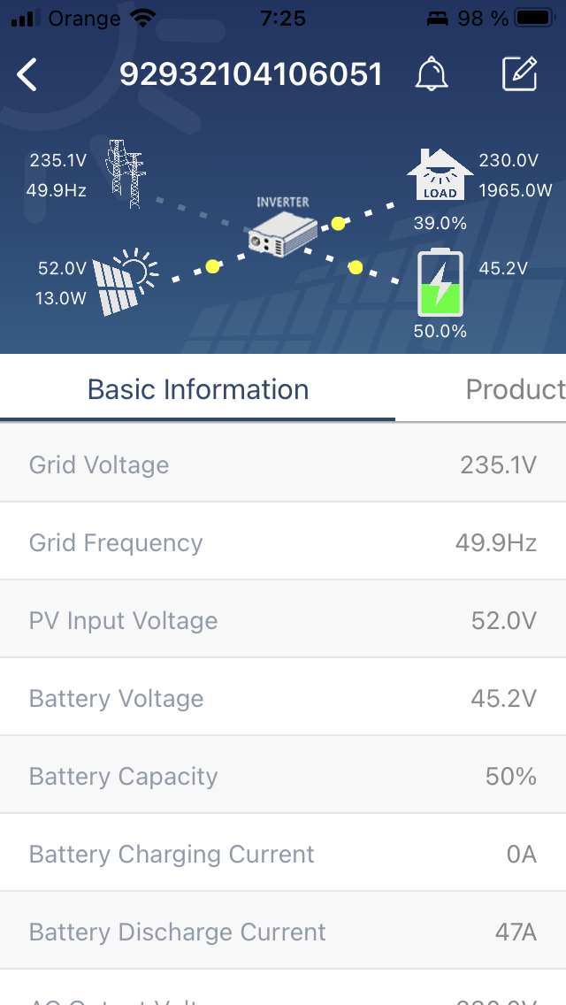

Axpert King aliaz MPP Solar PIP 5048MK , klony nechcem propagovať (tiež mám 24 V powgrow), ale k veci.
Nakoľko mám 40 kWh, chcem to používať Od 40 - 50 % do 80 - 90 % a zbytok si nechám na zálohu v prípade výpadku siete a je to ideálne aj pre životnosť baterii.
Výhody 12 s :
- nemusím nič skladať, moduly Tesla sú 6s x 2 = 12 s
Nevýhody 12 s :
- Menič funguje iba do 40 V čo je 0 % SOC potom Vám ho vypne a bez siete ho nenahodíte. Musíte počkať, aby sa to nabilo do 46 V z panelov v ostrove, alebo zapnúť in AC a potom naštartuje ihneď.
- Pri nižšom SOC a väčšej záťaži trošku klesá AC volty na výstupe. Je to asi spôsobené počtom závitov na transformátore meniča.
Vyskúšam, ako sa to bude správať, keď bude viac meničov v paralelnej prevádzke.
Ostatné výhody a nevýhody hľadajte, viac ma nenapadá.

A není potřeba počkat až se nabije baterka na 48V, aby King přešel zase do ostrovu? V manuálu PiP je to parametr 13... 48V je napětí při ktrém dojde o odpojení distribuční soustavy a ménič přejde od režimu SBU...
Teď to zrovna taky řeším, mám 14x lifepo a nabíjím na 3,4 na článek, takže na těch 48V si našáhnu a baterka by se tedy nepřipojila na vybíjení?

Re: AXPERT KING - vhodný na 12 s Li-ion 18 650 ?
Tiež som si to myslel, pretože v manuálu to bolo tak napísané, ale som to skúšal tri krát, či som niekde neurobil chybu a zapína sa menič pri cca 46 V. Presne na desatinu to neviem, ale keď bolo cez 46 V tak menič bol zapnutý.
Toto som skúšal v ostrove pri vypnutom vstup AC a dobilo batériu z neba. Možno si menič žije svoj vlastný život, možno ide podľa nejakého algoritmu - že ho už nabíja, alebo to zmenili v firmware. Mám 00071.97 .
Keď ho zaplo tak som záťaž zapnul a išiel normálne, len slnko nesvieti tak som dom prepol prepínačom sieti na DS, aby som mal v baterii pre prípad núdze.
Išiel by v ostrove normálne do 40 V ale to by som bol už 0 % SOC.

Tie pozorovania:

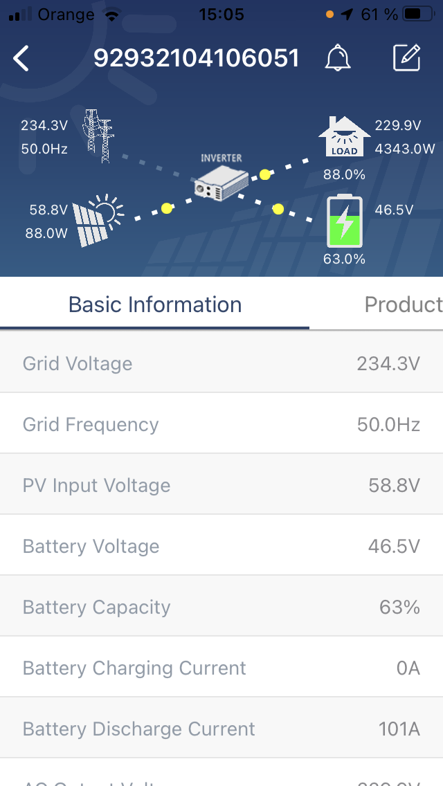

Pri 70 % SOC a odbere 4 kW drží pekne AC 230 V.

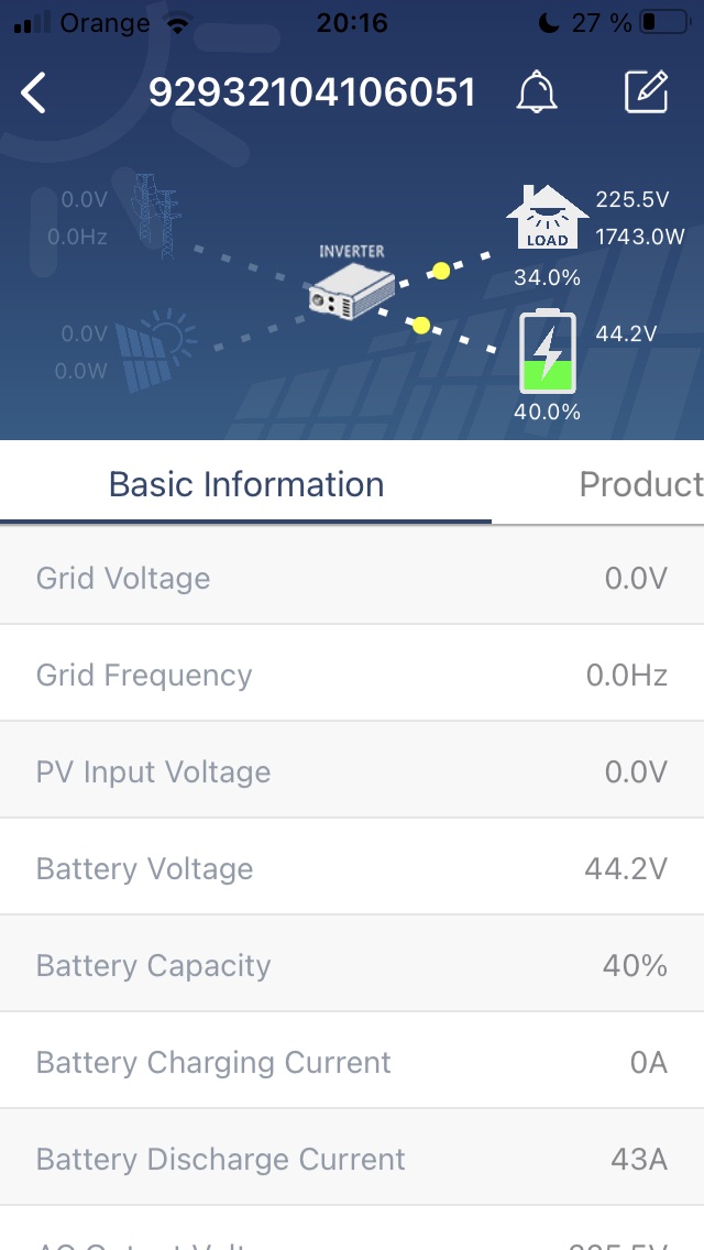

Pri 50 % SOC a odbere 2 kW drží pekne AC 230 V.

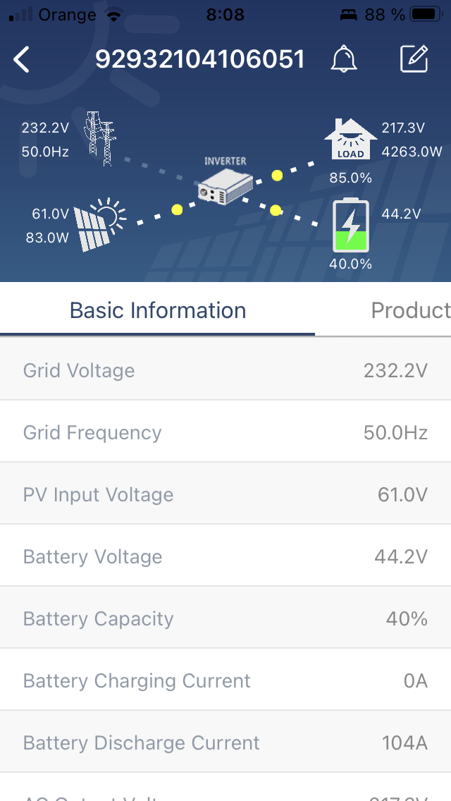

Pri 40 % SOC a odbere 4.3 kW už to klesá AC 217.3 V.

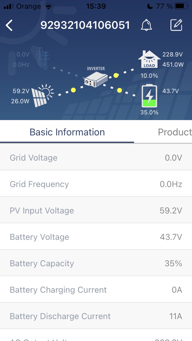

Pri 35 % SOC a odbere 0.45 kW v norme AC 228.9 V.

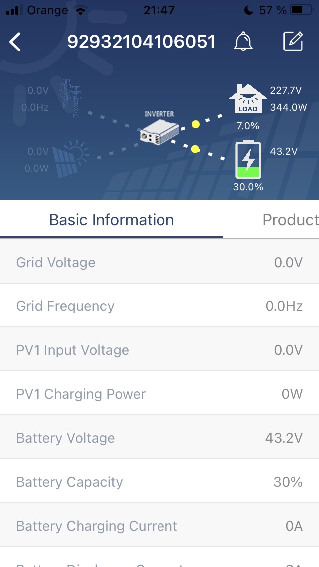

Pri 30 % SOC a odbere 0.34 kW v norme AC 227.7 V.

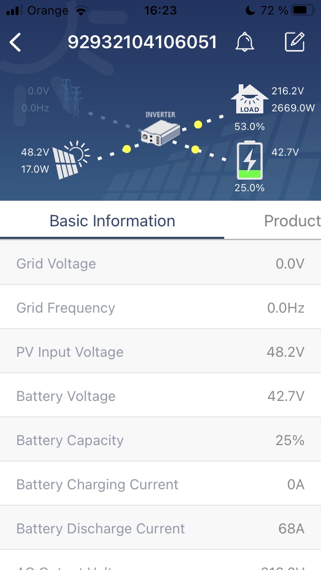

Pri 25 % SOC a odbere 2.7 kW AC bieda 216.2 V.
