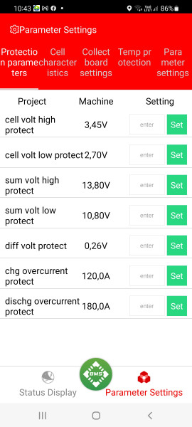

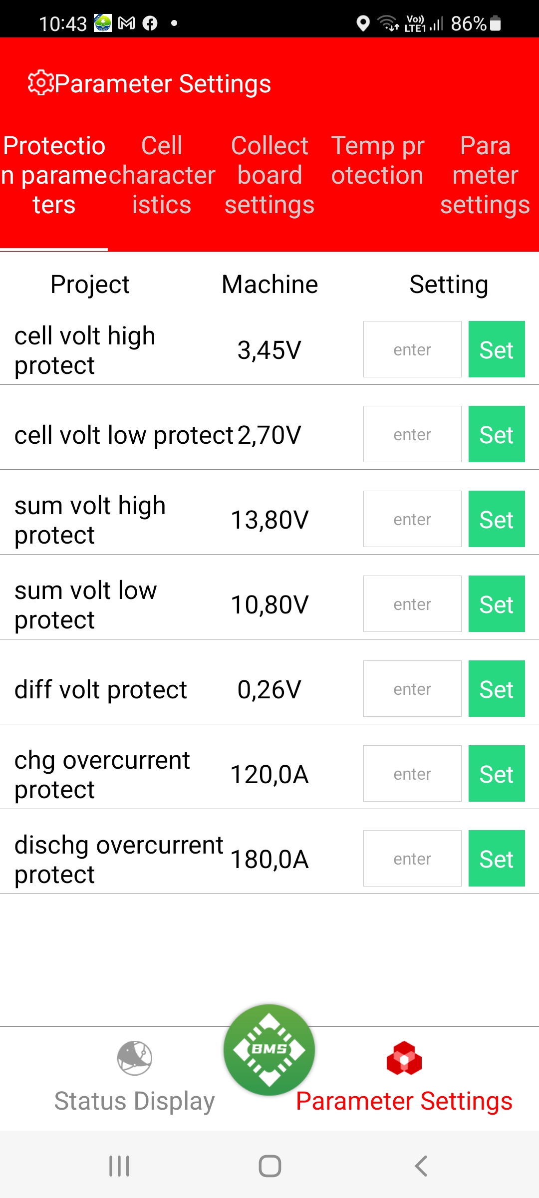

Hodnoty mám nastavené tyto a o nic se nestarám.
