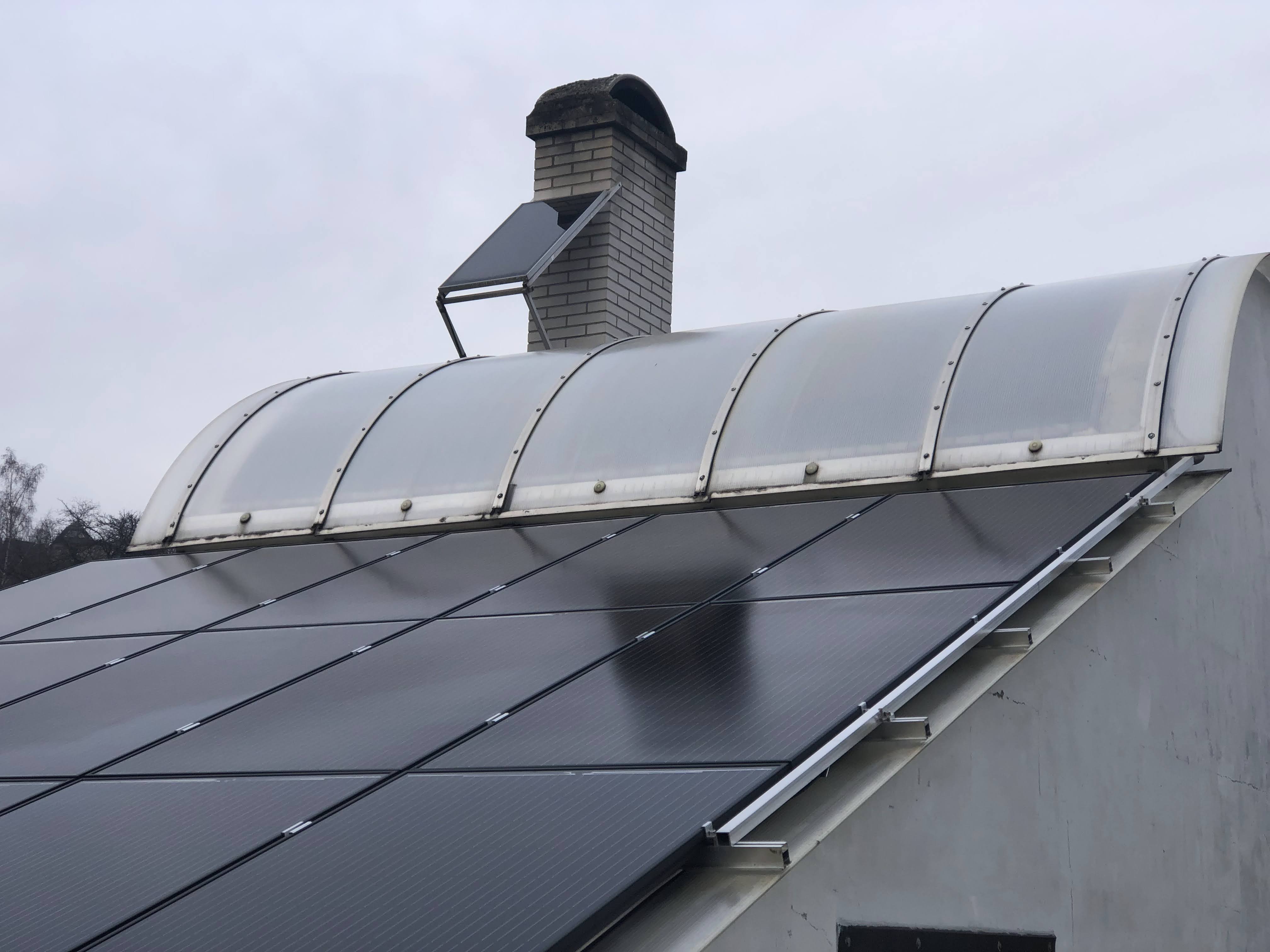

Jak svest kabelaz od panelu?
Kabeláž od solárních panelů lze vést pod taškami v chráničce, ale kvůli teplotě a požární bezpečnosti se doporučuje použití hliníkových profilů nebo trubek pod střechou. Propojování vodičů 6mm² nebo 16mm² závisí na umístění a ochraně proti blesku. Zemnění panelů může být řešeno přes konstrukční profily, není vždy nutné každé zvlášť. Pro ochranu střechy před korozí lze použít roztok modré skalice a sody, který vytváří odolný povlak.

Tak ja odpovede citam:) Jen se jeste ptam jestli je to pospojovani jednotlivejch panelu vazne nutne a jestli se to vazne dela. Jeste k tem zlabum. Doporucujete to? Nebe by bylo lepsi kabely natahnot v trubce pod tou strechou? Nebo takhle. Kdo a proc je pro kterou variantu? Diky

Já jsem kabeláž ukryl do hliníkového profilu. Je to sice dražší řešení, ale snad bude mít minimálně takovou životnost jako zbytek konstrukce.

Ano dělá se to, ano některé firmy to odborně blbě propojují 6tkou a ne 16tkou. Je to elox na elox, to nemusí být ani vodivý mezi sebou bez narušení, takže ptopojovat ano.Karlik73 píše:Tak ja odpovede citam:) Jen se jeste ptam jestli je to pospojovani jednotlivejch panelu vazne nutne a jestli se to vazne dela. Jeste k tem zlabum. Doporucujete to? Nebe by bylo lepsi kabely natahnot v trubce pod tou strechou? Nebo takhle. Kdo a proc je pro kterou variantu? Diky

Podle čeho soudíš, že má být propoj 16mm2? Ono, to nejde tak jednoznačně říci, záleží zda jsou součástí ochrany proti blesku nebo ne. Pokud je dodržená vzdálenost od hromosvodu tak 6mm2 pro vyrovnání potenciálů je k připojení na MET dostačující.Dagus píše:Ano dělá se to, ano některé firmy to odborně blbě propojují 6tkou a ne 16tkou. Je to elox na elox, to nemusí být ani vodivý mezi sebou bez narušení, takže ptopojovat ano.Karlik73 píše:Tak ja odpovede citam:) Jen se jeste ptam jestli je to pospojovani jednotlivejch panelu vazne nutne a jestli se to vazne dela. Jeste k tem zlabum. Doporucujete to? Nebe by bylo lepsi kabely natahnot v trubce pod tou strechou? Nebo takhle. Kdo a proc je pro kterou variantu? Diky
