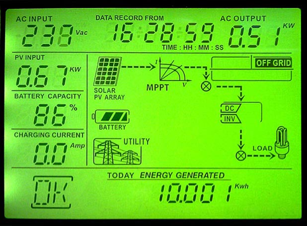

Dobra strojovna .. a zajimava cena rekl bych... a ten vstupni rozsah .. hmmmserfar30 píše:Alrex ACM3024 plánuji tento střídač s výkonem 3Kw ,ale umí bobíjet baterky pouze 20A.Z tohoto důvodu bude možná lepší do budoucna použít střídač bez nabíjení http://www.alrex.cz/cz/detail/36-menice ... b0311.html

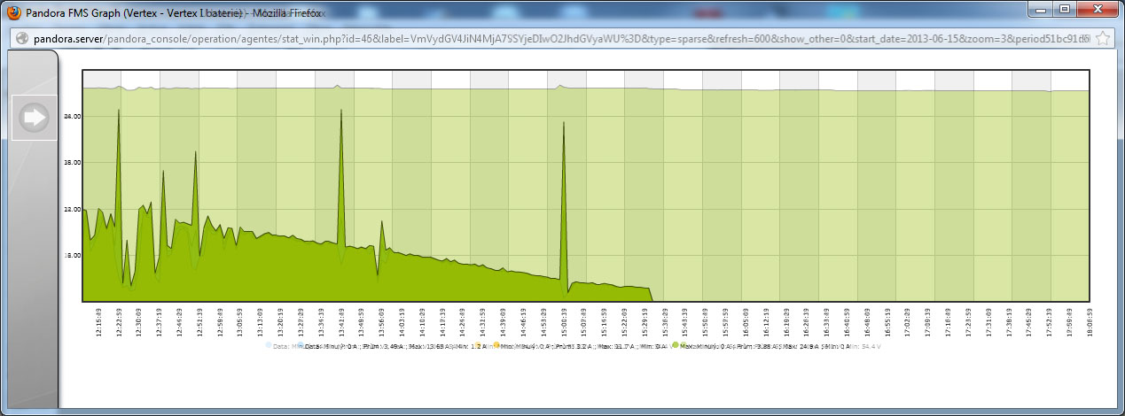

Tak toto momentálně umí po úpravě firmware Vertex. Skutečně se odpojí a přestane Li aku nabíjet a to buď po dosažení absorbce nebo float, podle toho jak byl aku moc vybit. Vidím to i na LCD v rozvaděči a LCD Vertexu a kreslič grafů Pandora to dokazuje. Toto je to správné zazházení s Li aku!SJM píše:...
Na konci cyklu LiFe má prý dojít ke skutečnému ukončení nabíjení, nikoliv k poklesu nabíjecího napětí jako např. u olova. Ponechání jakéhokoliv udržovacího nabíjení po ukončení nabíjecího cyklu prý není u LiFe správné, pravděodobně se tím snižuje množství cyklů a kapacita.
Lze z aku i nějakou kapacitu vyčerpat než začne znovu nabíjet.
