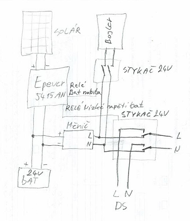

Mně jde o to čím hlídat napětí baterie když je nabytá např 27V aby sepnulo relé a pustila se např. zátěž do bojleru a když klesne napětí aby to zase vyplo zátěž, nebo jak jsi psal když napětí klesne na 23V aby se zapla externí nabíječka asi něco takového https://ecoprodukt.cz/p/72192-sledovac- ... 2YQAvD_BwE

Ten Epever AN to má v sobě (dvě relé) plus to, co umí XTRA, tj. zapnout/vypnout DC výstup. NA něj 24 V stykač a hotovo.

Takže by to šlo takto zapojit ? Jedno relé využít na přepnutí na domácí síť přes stykač a druhé relé využít na to když je baterie nabitá a solár dává tak to pustit do bojleru.
