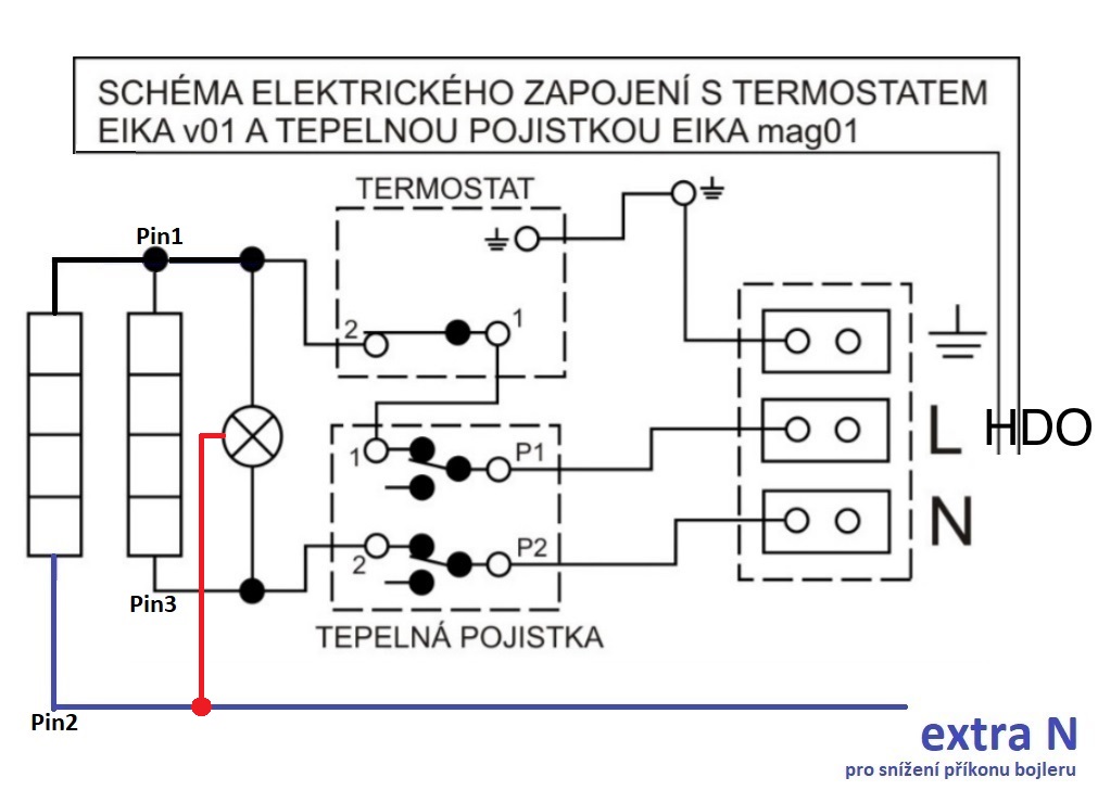

Tak jsem to geniálně vymyslel leda takhle (kabelem cyky 5x2,5) na 2 stupňovou regulaci 50/100% výkonu:
Pin3-2 = 25% (dve spiraly jsou propojeny seriove)
Pin1-3 = 50% (jen jedna spirala, stejne jako Pin1-2 - druha spirala)
Pin1-3+2 = 100% (obe spiraly jedou paralelne jako orig. zapojeni)
L1a - bojler blokovaný přes HDO (na spirálu Pin1 - 50% výkonu) na svorkovnici L bojleru (druhý pól N je na Pin3)
L1b - vodič se spínaným N přeznačeno na modrou (na spirálu Pin2 připojeno napřímo).
L1c - zásuvka pro pračku (trvale ON)
PE společný
N společný pro bojler (Pin3) i pračku
Předjištění L1 je pomocí jističochrániče 16A (jde o jednu fázi). Nevím zda nebude problém
Podle schematu bojleru tepelná pojistka odpíná i N vodič. V mé idee je spínaný dodatečný N připojen napřímo. Je to bezpečnostní problém? Nemyslím.
Takže pokud je N na vodiči L1b (přelepen na modrý) připnuto v rozvaděči, bojler poskytuje plný výkon, jinak pouze 50%. Tedy jen 2 úrovně výkonu. Věděl by někdo, jak na kombinaci 25%/100%?
Pokud je L1a blokováno přes HDO, bojler nejde.
Pračka/zásuvka jde stále.
Celý kabel cyky 5x2,5 bude na jednom jističochrániči 16A v rozvaděči, při souběhu pračky a bojleru bude mírné přetížení, ale to jistič musí ustát.
Do bojleru musím přivést zpod zásuvky (nebo vývodky) flexo šňůru 4x1,5 (namísto stávající flexo šňůry 3x1,5).
Teoreticky by to šlo vylepšit o dvoubarevné světýlko - viz upravené orig. schema (červená) pro vizuální indikaci (zelená - poloviční výkon, červená, plný výkon).
V rozvaděči pak ve 2 stupních (nejprve vypne druhý stupeň přímo, kontakty má na 10A), a ve druhém kroku druhé relé odpojí stykač i s bojlerem a topením. Relé jsou napájené přímo N z HDO, takže když “nevysílá” HDO, tak jsou vypnuté. S ohledem na to, že je hlavní jistič 1x25A, tak při vaření není žádoucí další tepelný odběr.

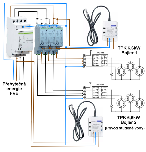

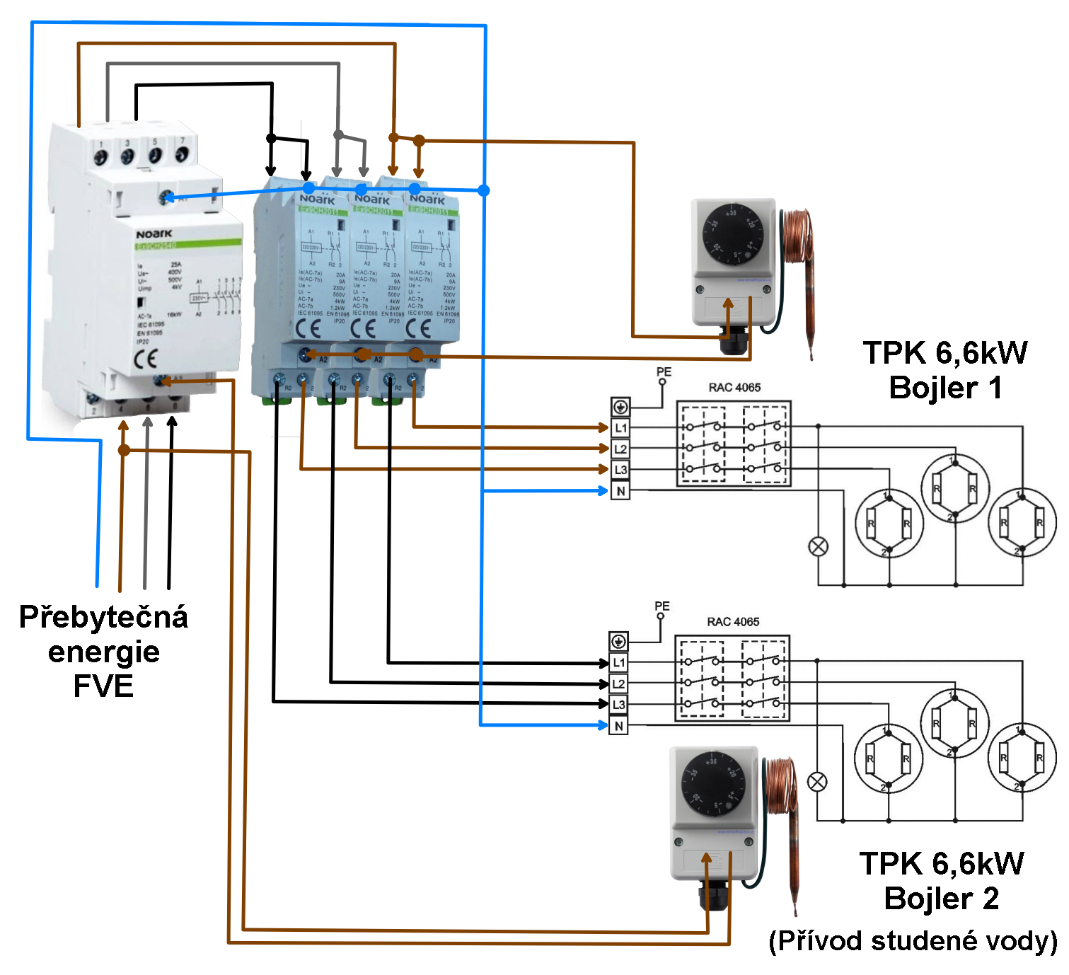

zdravim,
chcem zapojit dva bojlery do serie a prepinat medzi nimi ohrevne spiraly podla toho ci je dany bojler uz nahriaty na pozadovanu teplotu.
viete mi poradit ci suche topne teleso TPK 210 - 12 / 6,6 kW ma nejaky vystup z termostatu na ovladanie stykacu?
chcel by som pouzit taky stykac ktory pri nahriati jedneho bojleru vypne spiralu na prvom bojleri a automaticky sa zopne na drhuom bojleri.
citam to tu na forach ze ovladate stykace termostatom, ale stale neviem akym termostatom.
ci tie original spiraly napr. od DZD maju nejaky externy vystup na stykac, alebo ci je to potrebne nejak rozobrat a hackovat to nejak.
diki moc za vysvetlenie.
popripade ak viete odporucit vhodny stykac tak hodte aj nazov/link.
dakujem

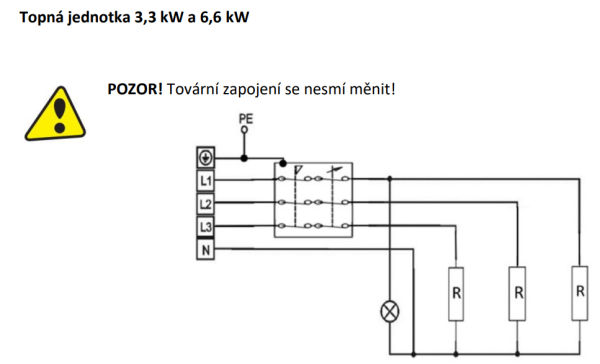

Žádný výstup nemá, jen 3 kontakty, které jsou zapojené každý v sérii s jedním topným tělesem.
Můžeš použít jakýkoliv elektronický, nebo kapilárový termostat a zasunout čidlo do jímky, pokud máš, nebo připevnit přímo na plášť, nedoporučuji úplně spodní jímku, raději 2. od spodu, nebo na plášť kousek nad TPK.

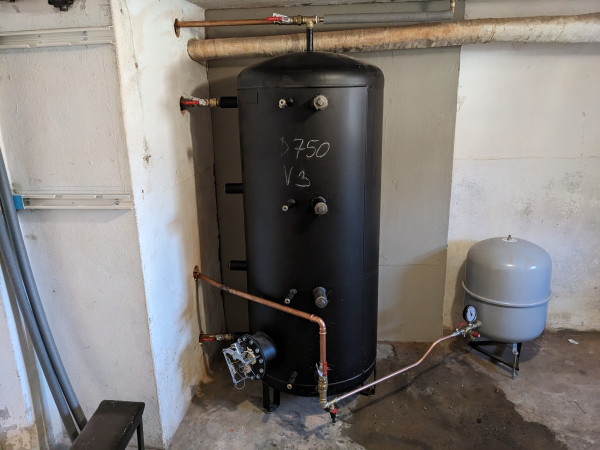

Nevím, jakou máš nádobu, doma mám 750V3, nechal jsem si namontovat jímky pro termostaty do všech 4 nátrubků a pomocí prodloužení z vodovodní PPR trubky vyvedl přes plášť. EDIT: Termostat asi stačí:

Originální termostat v DZD je Eika v01, ten, co má přepínací kontakt, je Eika v02.

Dal jsem odkaz na jednokontaktový termostat, protože janek22 píše, že chce přepínat stykačem. Originál je 3f, ale nenašel jsem 3f termostat s přepínacími kontakty.

Jenže výměna termostatu TPK = ztráta záruky.
Při montáži je nutné ale dekl otevřít a strčit jednu kapiláru navíc nebo senzor do jímky neporušuje pravidla.
Všechny ochranné prvky výrobce zůstanou původní bez zásahu.
Stačí přidat dva tenké ovládací dráty pro cívky stykačů a popřípadě u wifi i modrý ze svorkovnice.
Existuje více variant zapojení.

Třeba OKCE + TPK 6,6kWjanek22 píše: pon kvě 27, 2024 3:55 pmzdravim,
Je to na přání Janek22 - ale může se hodit někomu dalšímu...
Na druhou stranu, pokud je přebytek třeba jen 10-14h a cpe se do sítě, pak je lepší využití jistě tohle a větší rezerva vody.

Já to mám v AN 750l , janek22 to neupřesnil. A vytěžovat tam jde v pohodě.Pawel píše: úte kvě 28, 2024 12:28 pmCo je to za bojlery že mají 6,6 kW? To asi moc vytěžovat nepůjde jedině že máte na střeše více jak 10kWp.

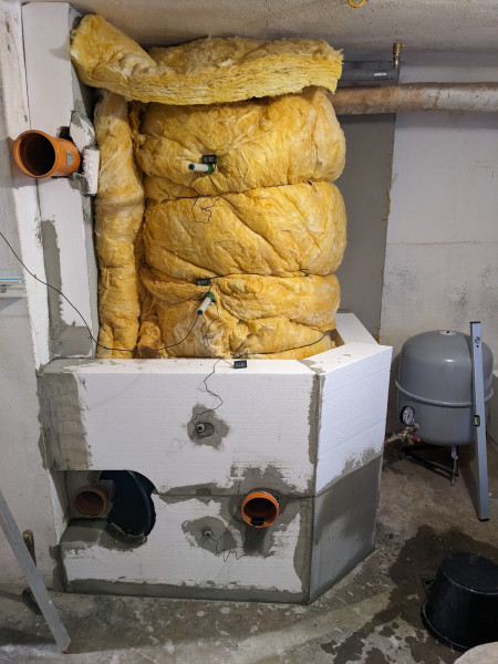

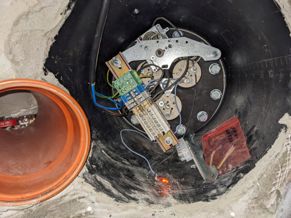

Zaujala mne ta fotka. To víko mám podobné, ale na tom víku mám nabodované na obvodu 3 šrouby M5, asi 20mm dlouhé. Chtěl bych přidat ještě nějaký kryt, ale řeším upevnění. Koukám, že tam máš štefty mnohem delší, ty tam jsou z výroby, nebo jsi to vyřešil nějak jinak? Na kryt nespěchám, mám tam jen 60V, a taky často kontroluju teplotu přívodů, ale jednou to chci vyhezčit.pibi píše: úte kvě 28, 2024 1:11 pmJá to mám v AN 750l , janek22 to neupřesnil. A vytěžovat tam jde v pohodě.

Re: Ako zapojiť zásobník na TUV
Na fotce výše je originál z výroby, teď to mám v provizorním testovacím zapojení, jen jsem vyměnil originál pozinkovaný plech za DIN lištu a více svorek. Na 60V mám v plánu předělávat, ale nedostává se mi čas, jak říká Murphy, když chcete něco udělat, něco jiného je třeba udělat dříve. Zatím provozuji 2 spirály, spínané ministykači, které jsou ovládané Sonoff relé. Dekl a vyhezčení jsem zatím neřešil.
