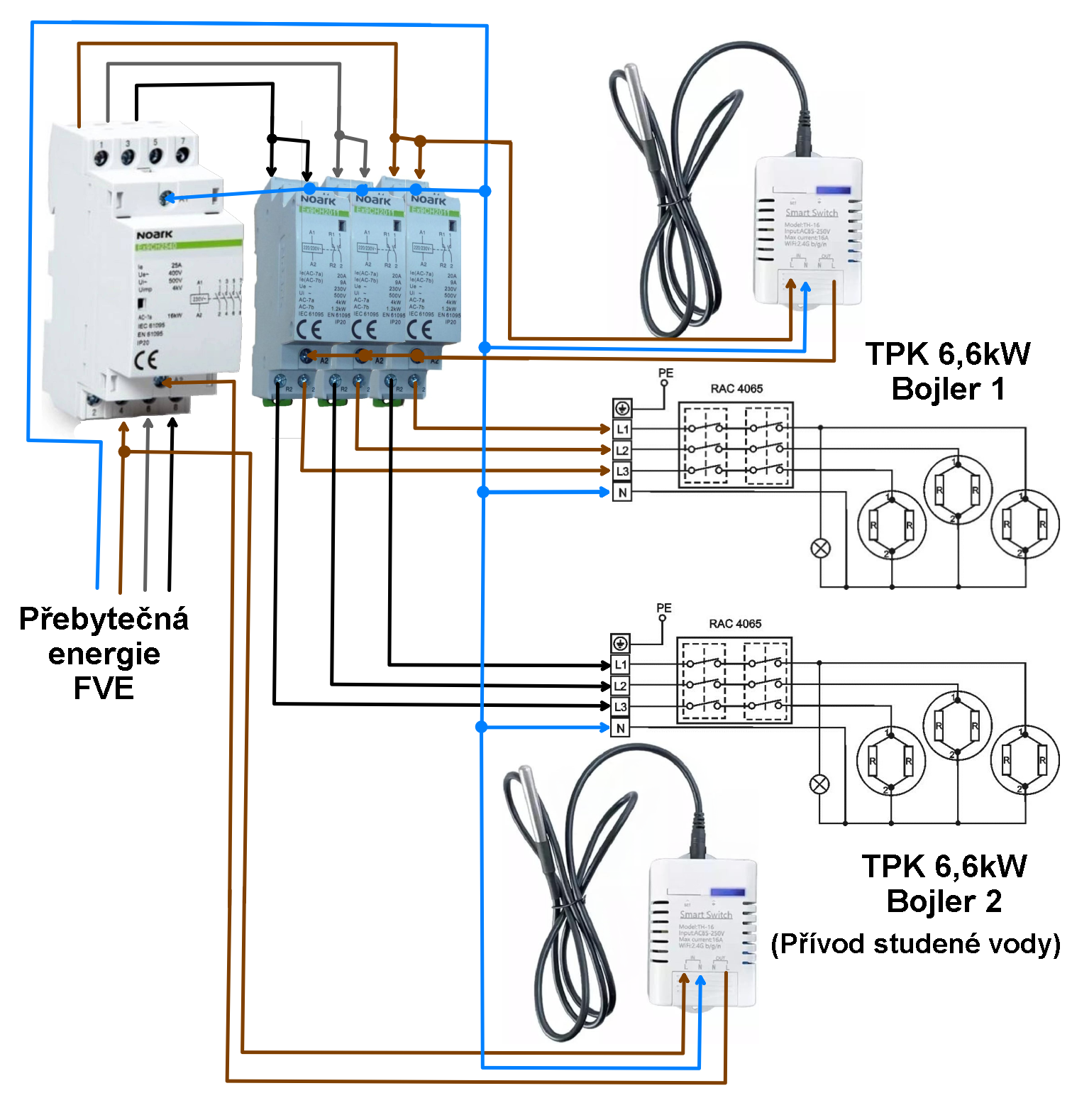

zdravim,
chcem zapojit dva bojlery do serie a prepinat medzi nimi ohrevne spiraly podla toho ci je dany bojler uz nahriaty na pozadovanu teplotu.
viete mi poradit ci suche topne teleso TPK 210 - 12 / 6,6 kW ma nejaky vystup z termostatu na ovladanie stykacu?
chcel by som pouzit taky stykac ktory pri nahriati jedneho bojleru vypne spiralu na prvom bojleri a automaticky sa zopne na drhuom bojleri.
citam to tu na forach ze ovladate stykace termostatom, ale stale neviem akym termostatom.
ci tie original spiraly napr. od DZD maju nejaky externy vystup na stykac, alebo ci je to potrebne nejak rozobrat a hackovat to nejak.
diki moc za vysvetlenie.
popripade ak viete odporucit vhodny stykac tak hodte aj nazov/link.
dakujem

Žádný výstup nemá, jen 3 kontakty, které jsou zapojené každý v sérii s jedním topným tělesem.
Můžeš použít jakýkoliv elektronický, nebo kapilárový termostat a zasunout čidlo do jímky, pokud máš, nebo připevnit přímo na plášť, nedoporučuji úplně spodní jímku, raději 2. od spodu, nebo na plášť kousek nad TPK.
Nevím, jakou máš nádobu, doma mám 750V3, nechal jsem si namontovat jímky pro termostaty do všech 4 nátrubků a pomocí prodloužení z vodovodní PPR trubky vyvedl přes plášť. EDIT: Termostat asi stačí:

Originální termostat v DZD je Eika v01, ten, co má přepínací kontakt, je Eika v02.

Dal jsem odkaz na jednokontaktový termostat, protože janek22 píše, že chce přepínat stykačem.
Originál je 3f, ale nenašel jsem 3f termostat s přepínacími kontakty.

Jenže výměna termostatu TPK = ztráta záruky.
Při montáži je nutné ale dekl otevřít a strčit jednu kapiláru navíc nebo senzor do jímky neporušuje pravidla.
Všechny ochranné prvky výrobce zůstanou původní bez zásahu.
Stačí přidat dva tenké ovládací dráty pro cívky stykačů a popřípadě u wifi i modrý ze svorkovnice.
Existuje více variant zapojení.

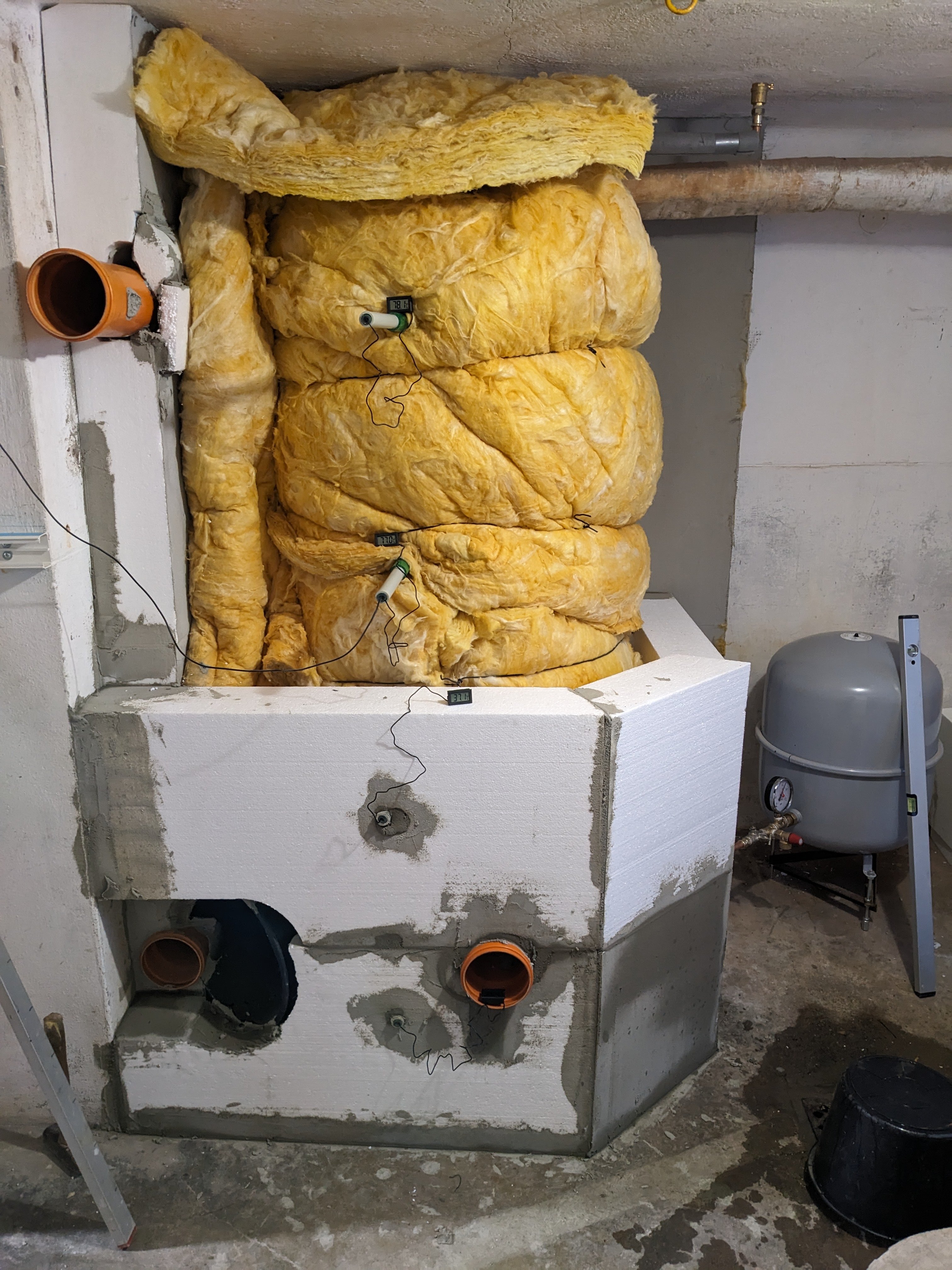

Zaujala mne ta fotka. To víko mám podobné, ale na tom víku mám nabodované na obvodu 3 šrouby M5, asi 20mm dlouhé. Chtěl bych přidat ještě nějaký kryt, ale řeším upevnění. Koukám, že tam máš štefty mnohem delší, ty tam jsou z výroby, nebo jsi to vyřešil nějak jinak? Na kryt nespěchám, mám tam jen 60V, a taky často kontroluju teplotu přívodů, ale jednou to chci vyhezčit.pibi píše: úte kvě 28, 2024 1:11 pmJá to mám v AN 750l , janek22 to neupřesnil. A vytěžovat tam jde v pohodě.![]()

Na fotce výše je originál z výroby, teď to mám v provizorním testovacím zapojení, jen jsem vyměnil originál pozinkovaný plech za DIN lištu a více svorek. Na 60V mám v plánu předělávat, ale nedostává se mi čas, jak říká Murphy, když chcete něco udělat, něco jiného je třeba udělat dříve. Zatím provozuji 2 spirály, spínané ministykači, které jsou ovládané Sonoff relé. Dekl a vyhezčení jsem zatím neřešil.
