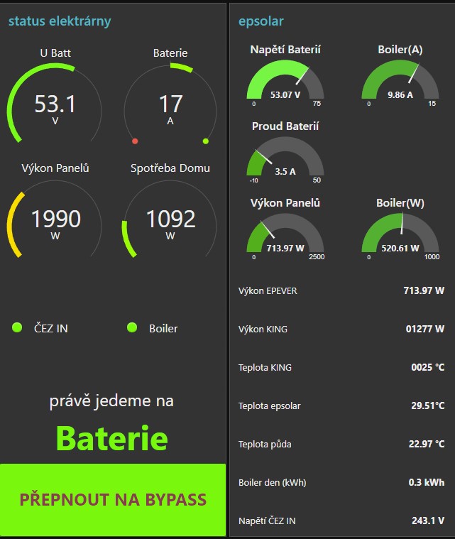

sem před křemíkovým nebem zachránil další zobrazovací materiál, teď si stav elektrárny můžu dát i do maštale

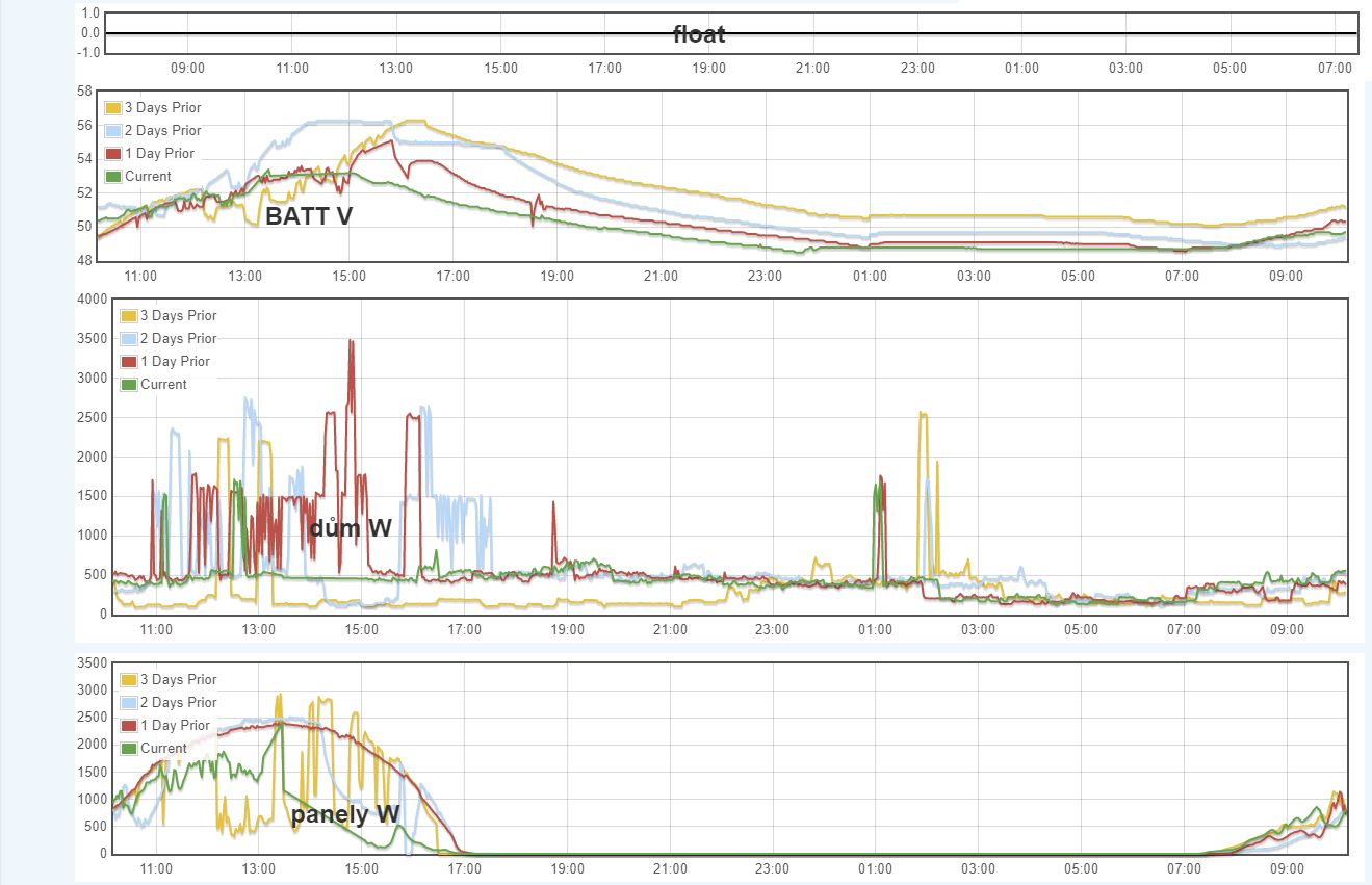

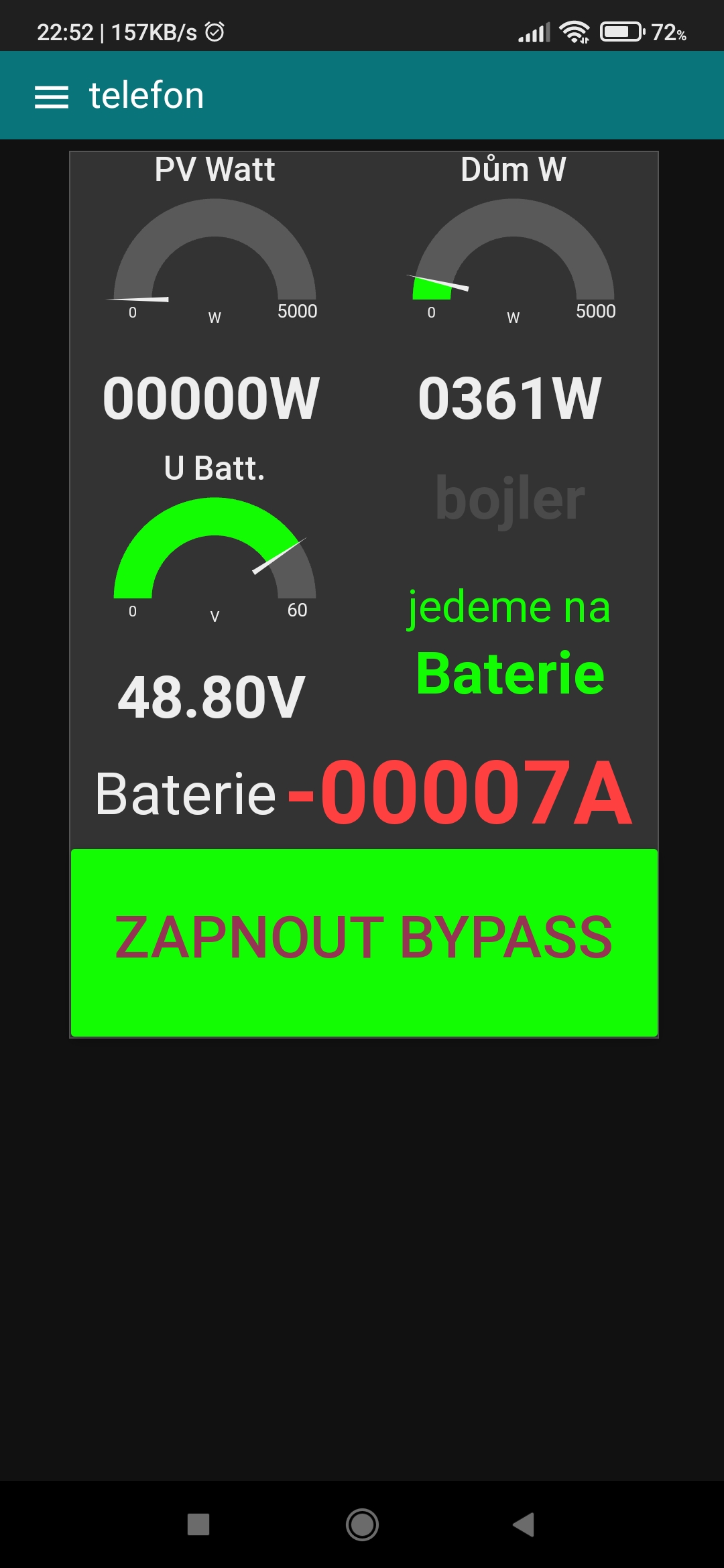

Re: 5,5kW hybrid FVE RD Šest

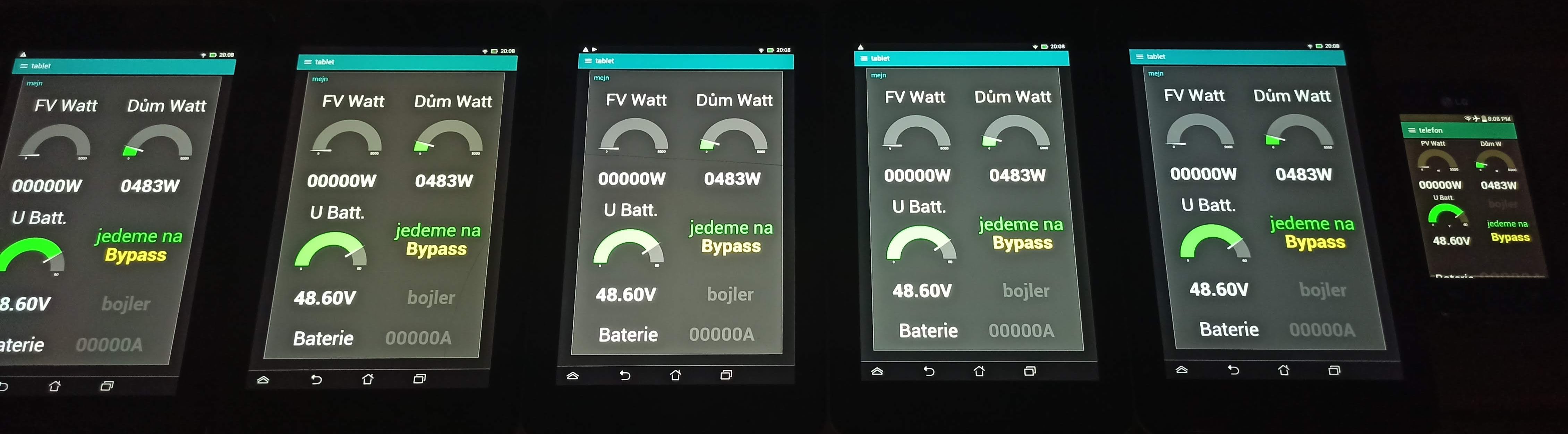

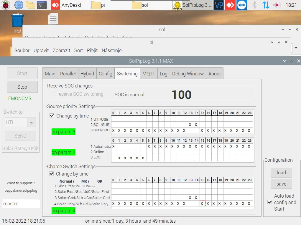

vono například s axpertem to jde relativně jednoduše a ač se musím přiznat, že jsem se zařekl, že si s windejsema už vystačím a toho se držím, donutil jsem 13tiletýho syna nainstalovat malinu, na to dát program solpiplog kterej sám už na určitý hodnoty stačí, nicméně tento program dále umí posílat data do webové aplikace PVoutput a dále do (i) lokální aplikace emoncms, my to máme ještě vložený do dalšího programu který se jmenuje nodered, ten máme hlavně kvůli zobrazování a dnes i ovládání měniče na telefonu v kuchyni, aby manželka viděla kdy může vařit elektrikou a kdy už musí na plynulemra79 píše:... Ale moc by mě lákalo si na RPi rozběhnou něco jako ICC, komunikace s měničem, databáze, grafana. ...
přiložím nějaký screeny
solpiplog emon nodered na telefonu v kuchyni tady je adresa mého PVoutput
https://pvoutput.org/intraday.jsp?id=94779&sid=84736
vypadá to možná monstrozně, ale je to povětšinou jen hledání nějakého funkčního řešení na internetu
ta slátanina na emon je spíš hledání toho co by se z toho dalo vše využít, zatím je vše ve fázi testování
imho jak emoncms, tak nodered, i solpiplog jsou aplikace zdarma, respektive na základě dobrovolného příspěvku

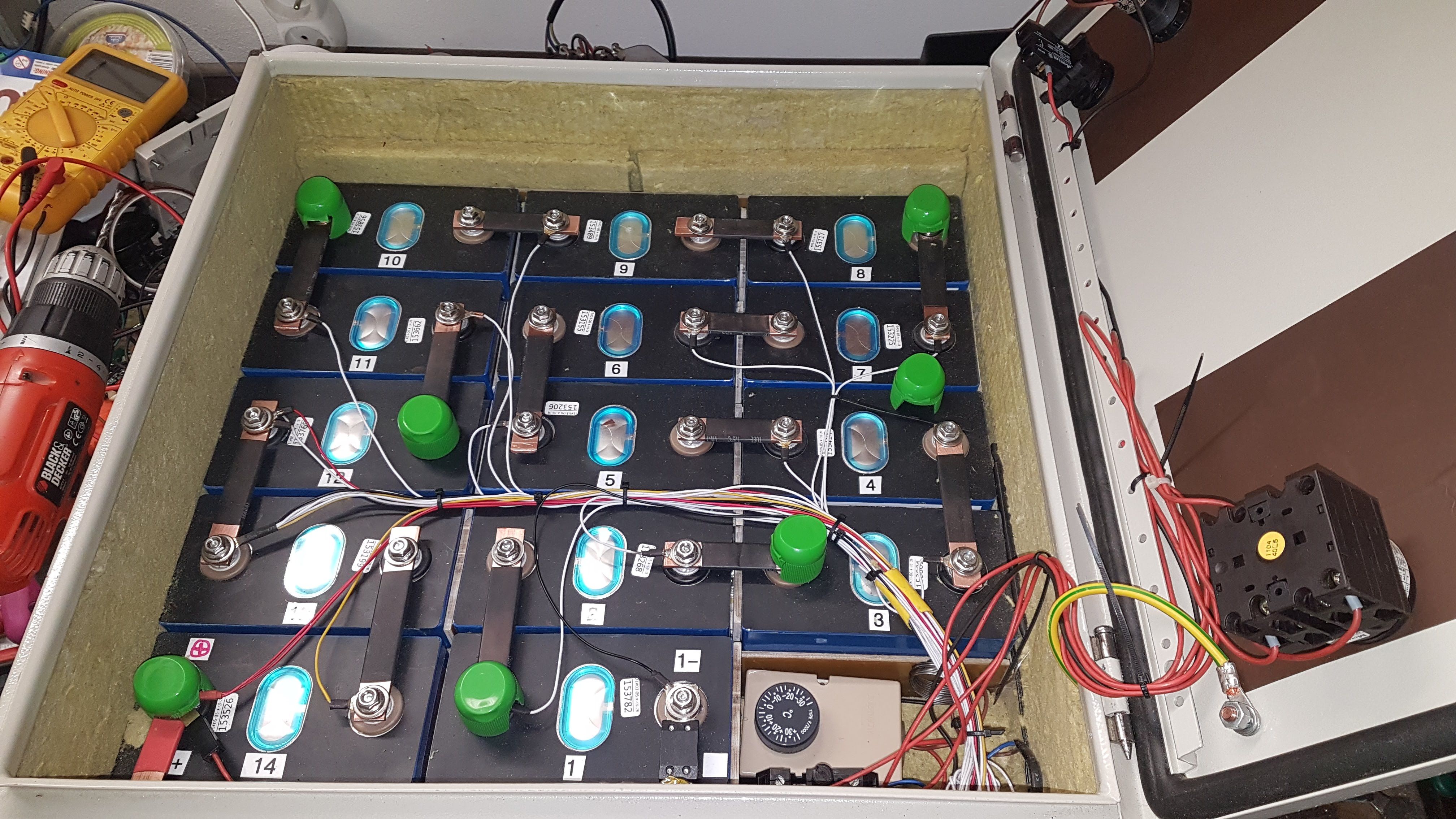

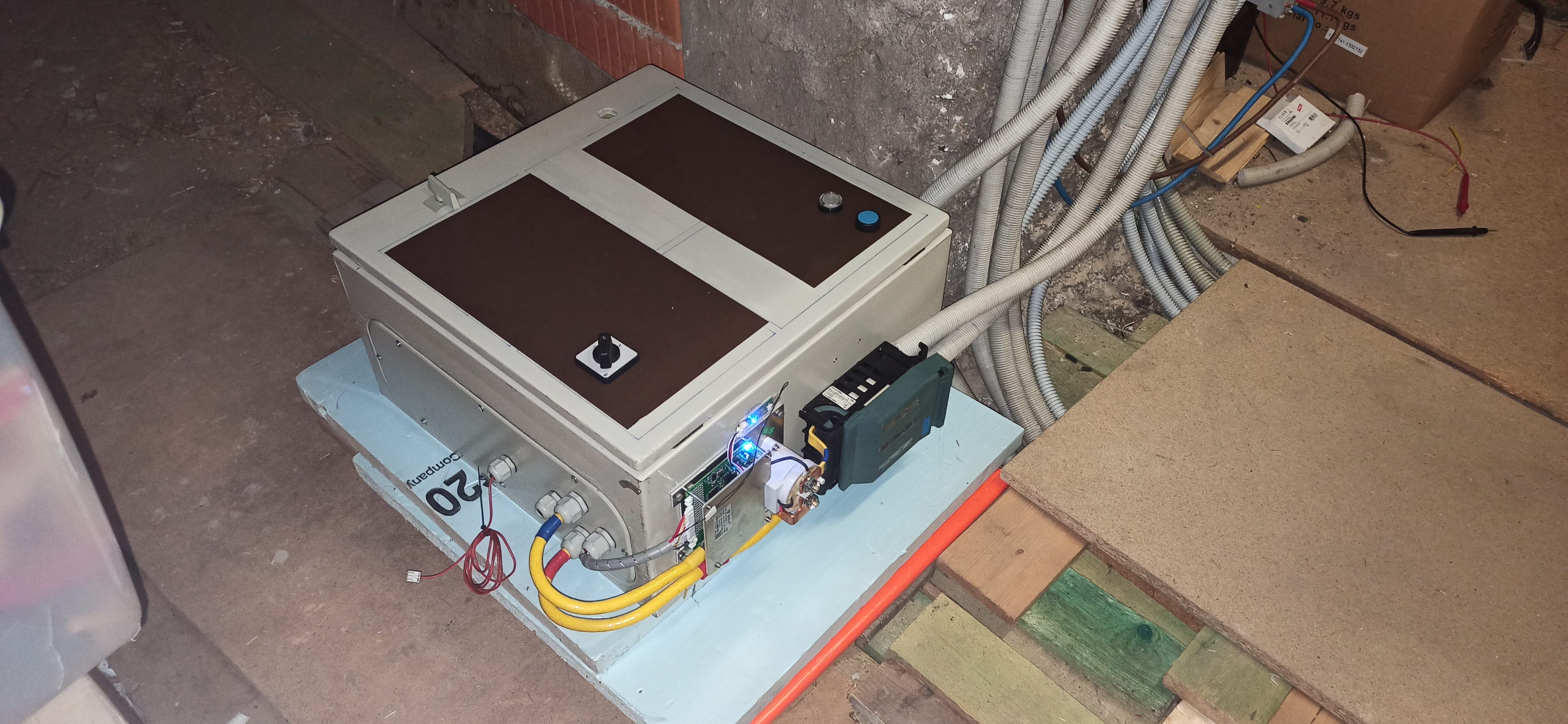

přidám fotky prvního bateriového packu
Li Ion 150Ah CATL
Li Ion 150Ah CATL

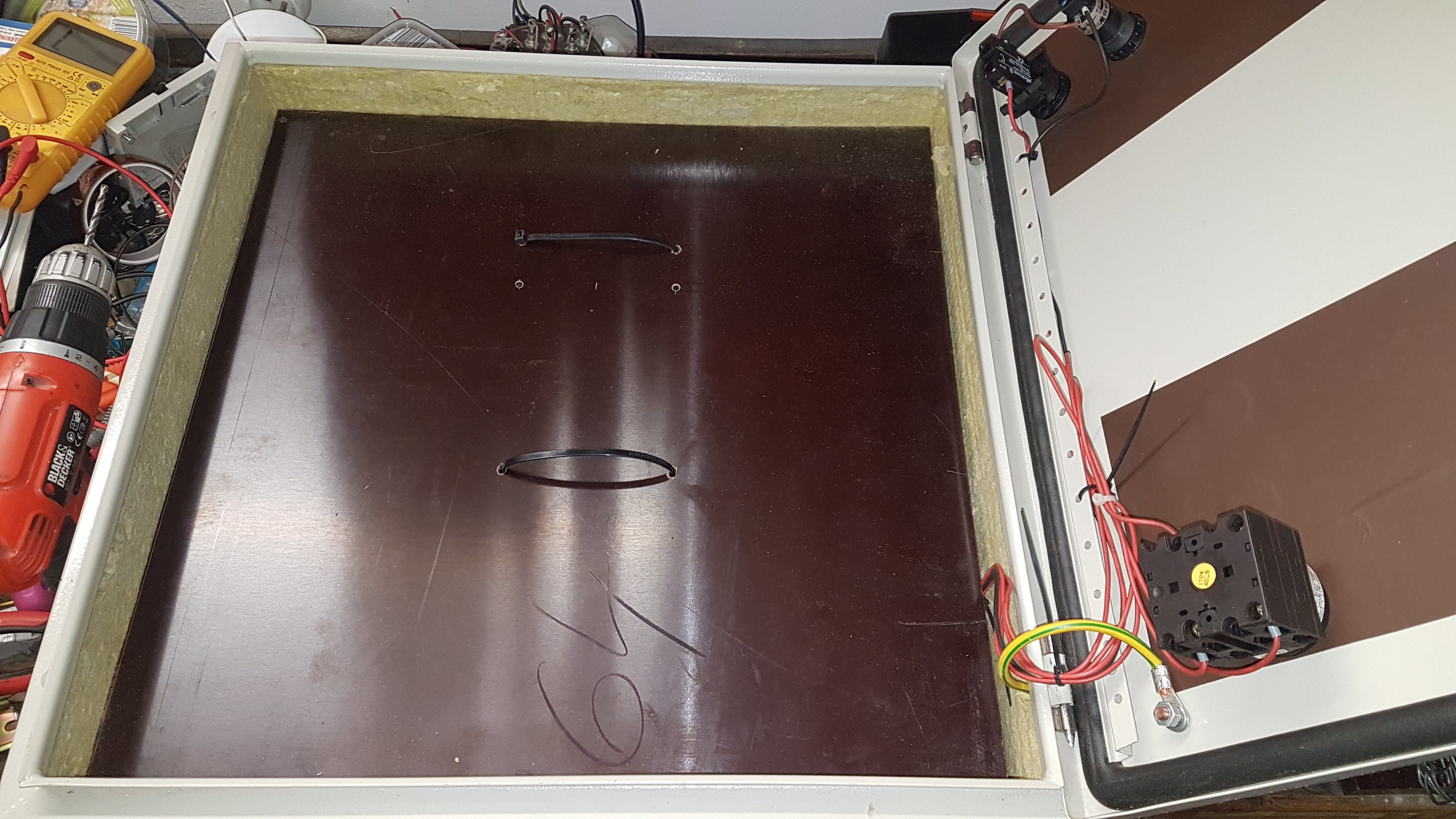

Vyzerá to pekne, ale prečo hnusná minerálna vata? Človek sa s baterkami už nemôže potom ani maznať lebo sú od pichlavého sajrajtu.
- mmv
- Příspěvky: 226
- Reputace:24
- Lokalita: východ Prahy
- Výkon panelů [Wp]: 13500
- Lokalita:východ PrahySystémové napětí:48VVýkon panelů [Wp]:13500 Kapacita baterie [kWh]:20
je to na půdě a v zimě je tam zima
tak aby baterkám bylo teplo
nicméně jsem přemýšlel čím to zafixovat, aby se z toho ten bordel nesypal, třeba to ještě nějak v létě upgraduju

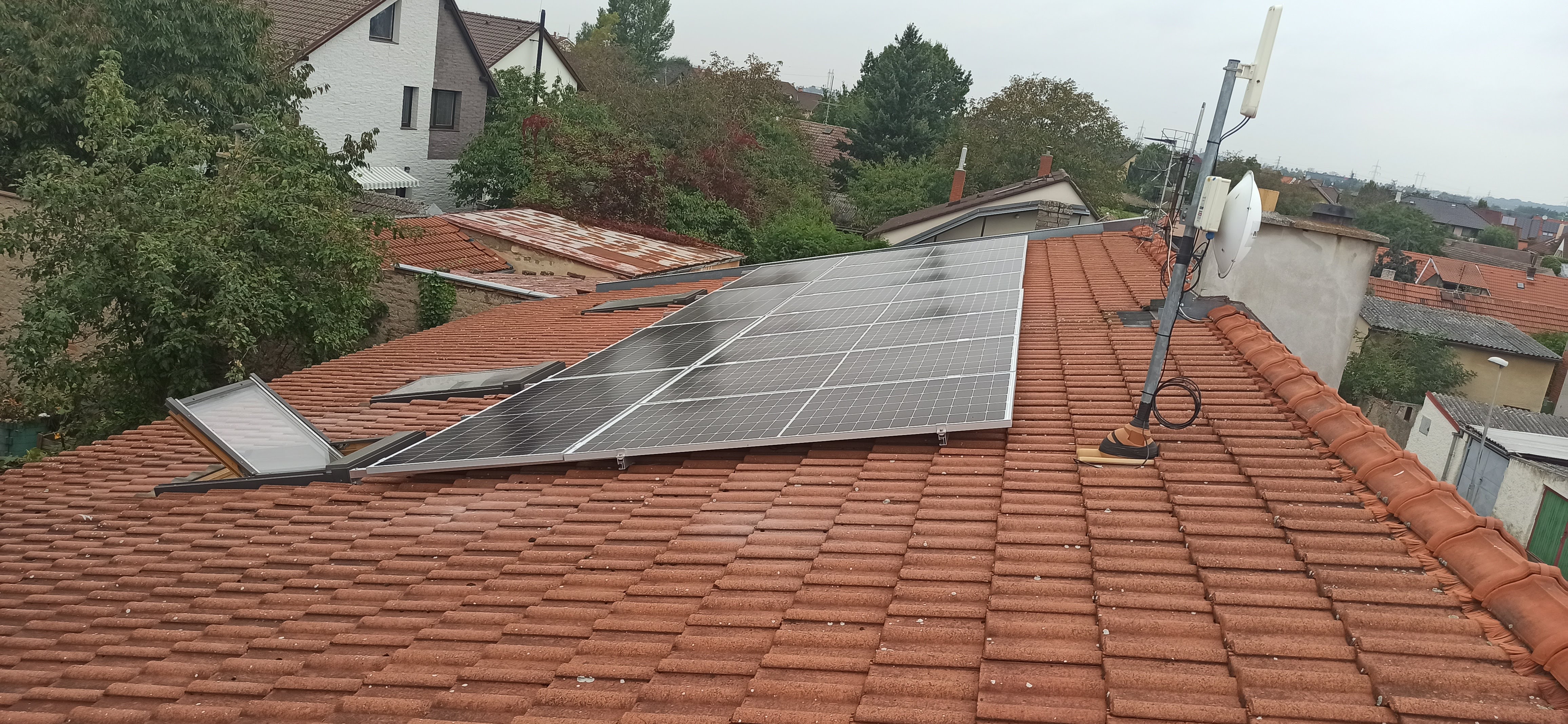

konečně jsem se dostal do fáze namontovat panely na východní stranu
nicméně už teď vím, že byla chyba koupit jenom 6 kousků, že to chtělo 8 kousků, příprava na ně je udělána a jak jsem procházel obchodníky, bude se tento panel obtížně doplňovat do řady
typ AS-6M144-HC-450W - černý rám v rozvaděči místa ubývá a ten epever i s jeho stejným, ještě nenamontovaným bratříčkem musí z krabice ven
ještě přidám foto střechy západní strany a grafický výstup dohledu poslední letošní rest a to je zprovoznění třetího packu LI-ION 150Ah na mně stále čeká
