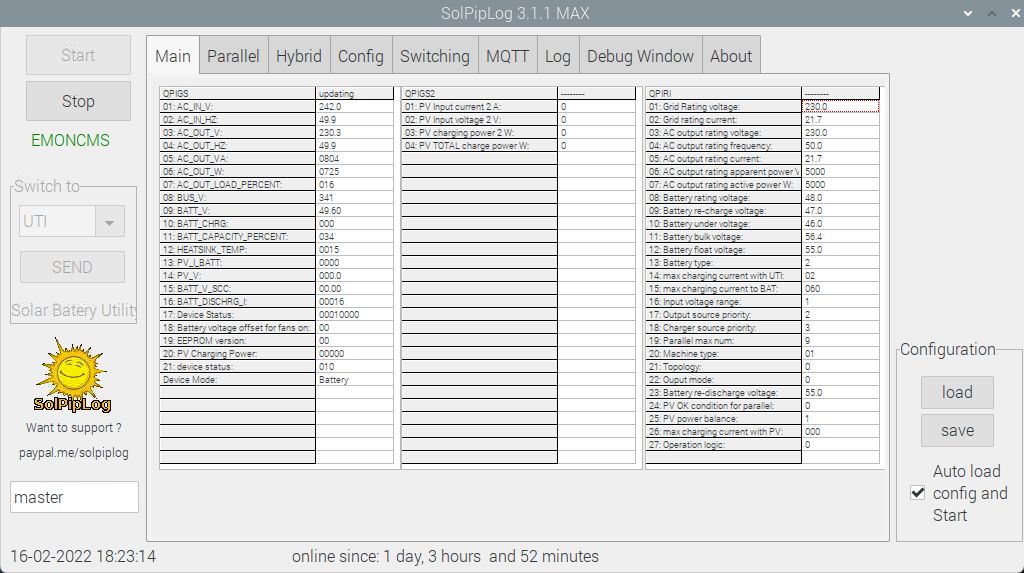

vono například s axpertem to jde relativně jednoduše a ač se musím přiznat, že jsem se zařekl, že si s windejsema už vystačím a toho se držím, donutil jsem 13tiletýho syna nainstalovat malinu, na to dát program solpiplog kterej sám už na určitý hodnoty stačí, nicméně tento program dále umí posílat data do webové aplikace PVoutput a dále do (i) lokální aplikace emoncms, my to máme ještě vložený do dalšího programu který se jmenuje nodered, ten máme hlavně kvůli zobrazování a dnes i ovládání měniče na telefonu v kuchyni, aby manželka viděla kdy může vařit elektrikou a kdy už musí na plynulemra79 píše:... Ale moc by mě lákalo si na RPi rozběhnou něco jako ICC, komunikace s měničem, databáze, grafana. ...
přiložím nějaký screeny
solpiplog emon nodered na telefonu v kuchyni tady je adresa mého PVoutput
https://pvoutput.org/intraday.jsp?id=94779&sid=84736
vypadá to možná monstrozně, ale je to povětšinou jen hledání nějakého funkčního řešení na internetu
ta slátanina na emon je spíš hledání toho co by se z toho dalo vše využít, zatím je vše ve fázi testování
imho jak emoncms, tak nodered, i solpiplog jsou aplikace zdarma, respektive na základě dobrovolného příspěvku
