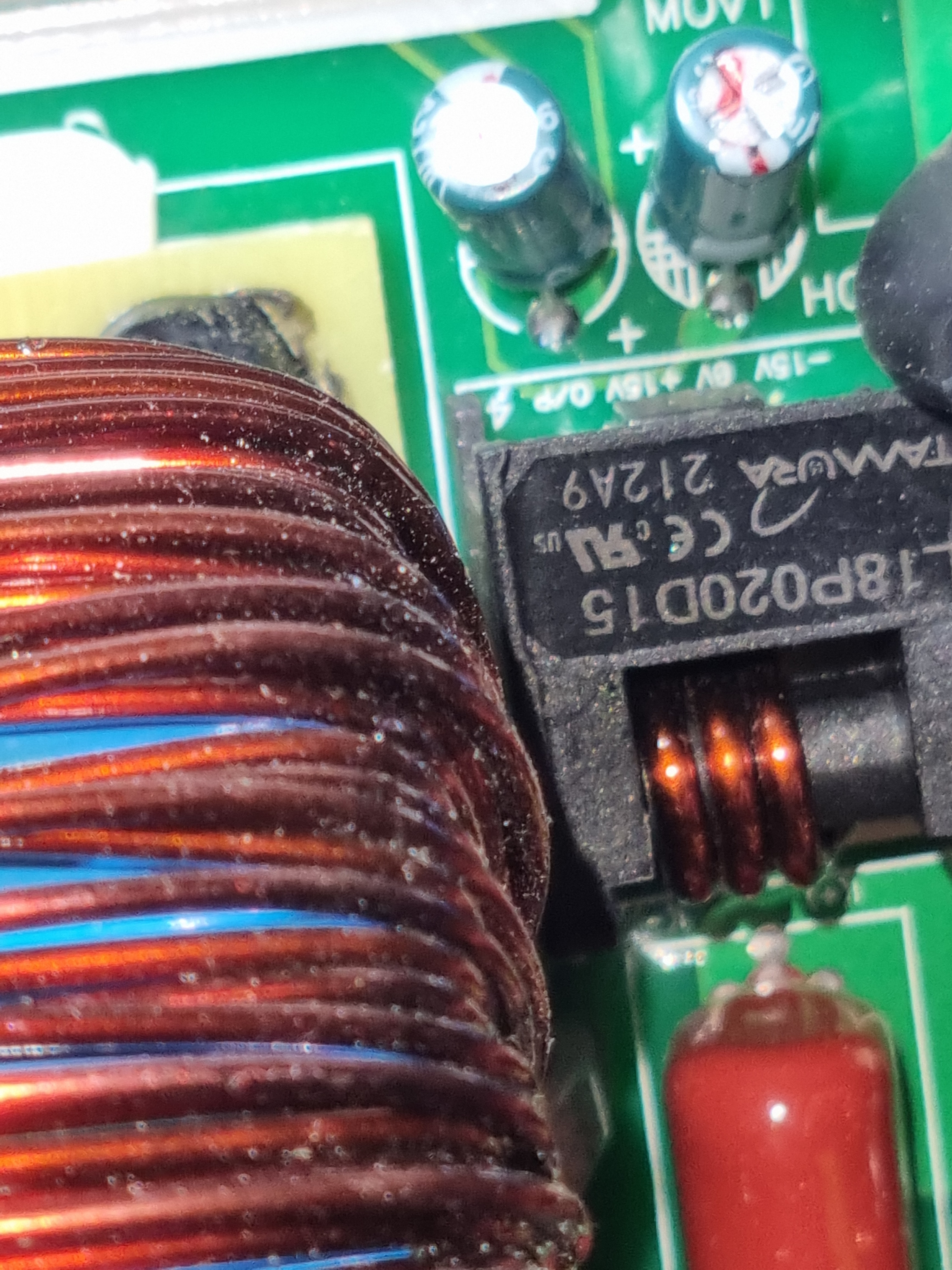

Mám pozření na tuto cívku.Je normální použít dvě jádra na jednu cívku??
- Příspěvky: 8478
- Reputace:1101
Re: Pokus o malou elektrárnu v garáži
je, klidně i 3... ty jádra jsou ale dost dobře slepený. Když už něco bude hrát, tak ty dráty. Ale obvykle to jede na kmitočtu nad 20kHz, což já jistě neslyším, kdysi jsem slyšel do 17kHz...

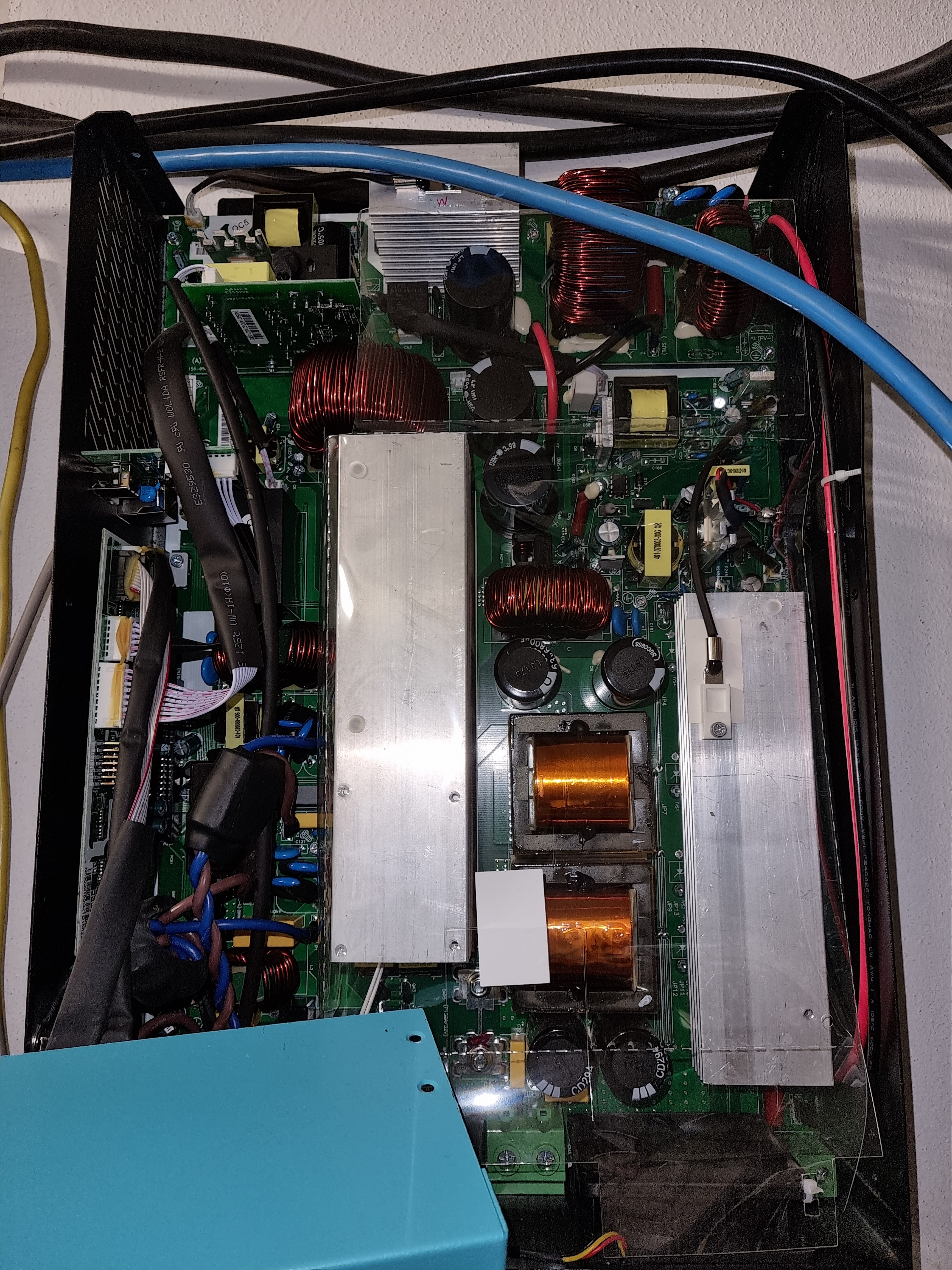

Ty ale popisuješ, že to dělá MPPT regulátor, a mám dojem, že tohle je tlumivka střídače. Kdyžtak dej celkovou fotku, tady to není patrný co je co. Co jsem měl v ruce výkonový desky akspertu, tak když mám dole vlevo přívod AC tak vlevo je střídač vpravo mppt, ale nevím, jjestli je to takto umístěný v bedně, mám jenom desky z vraků...

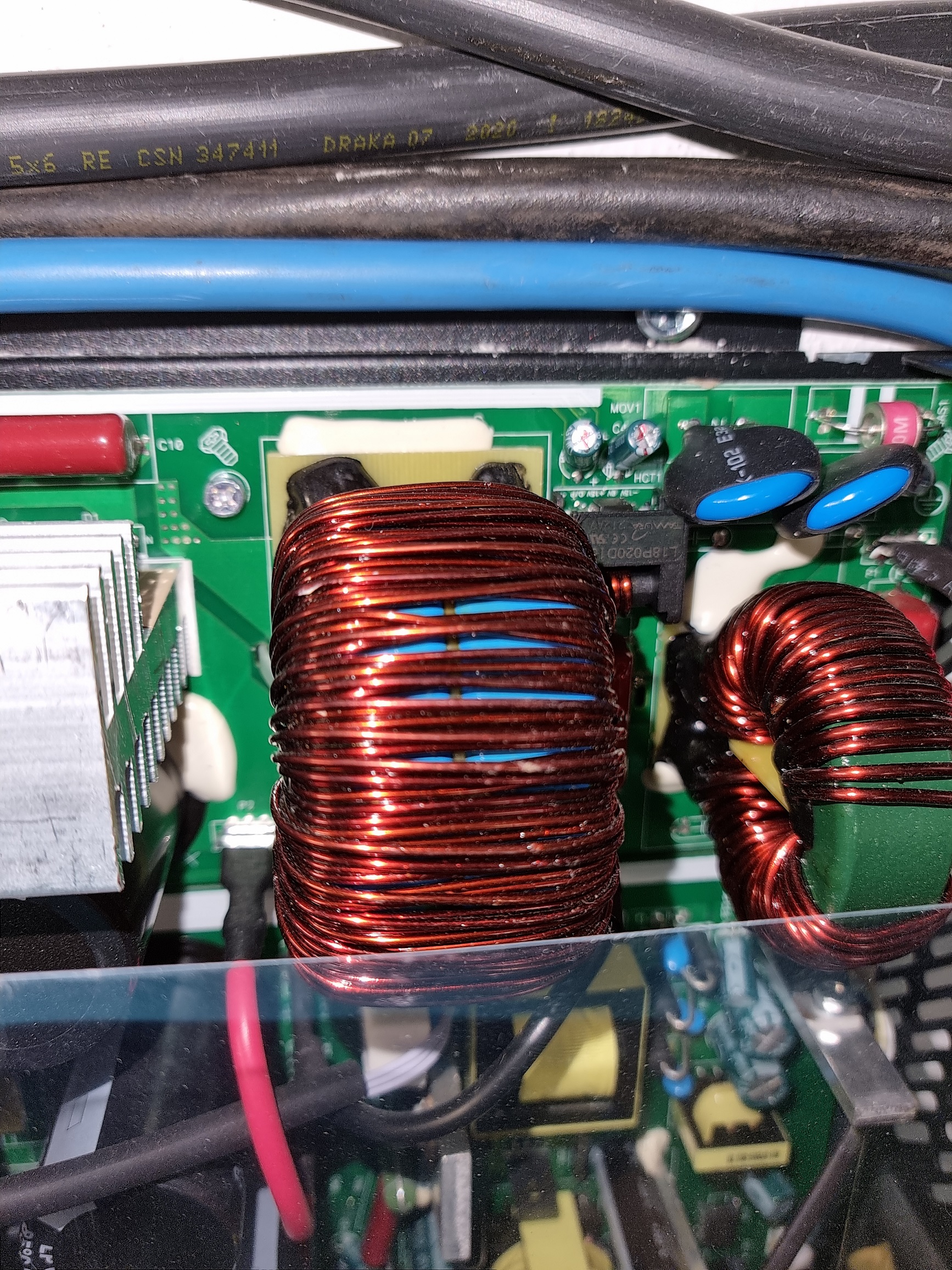

Napravo dráty od svorek solar k MPPT

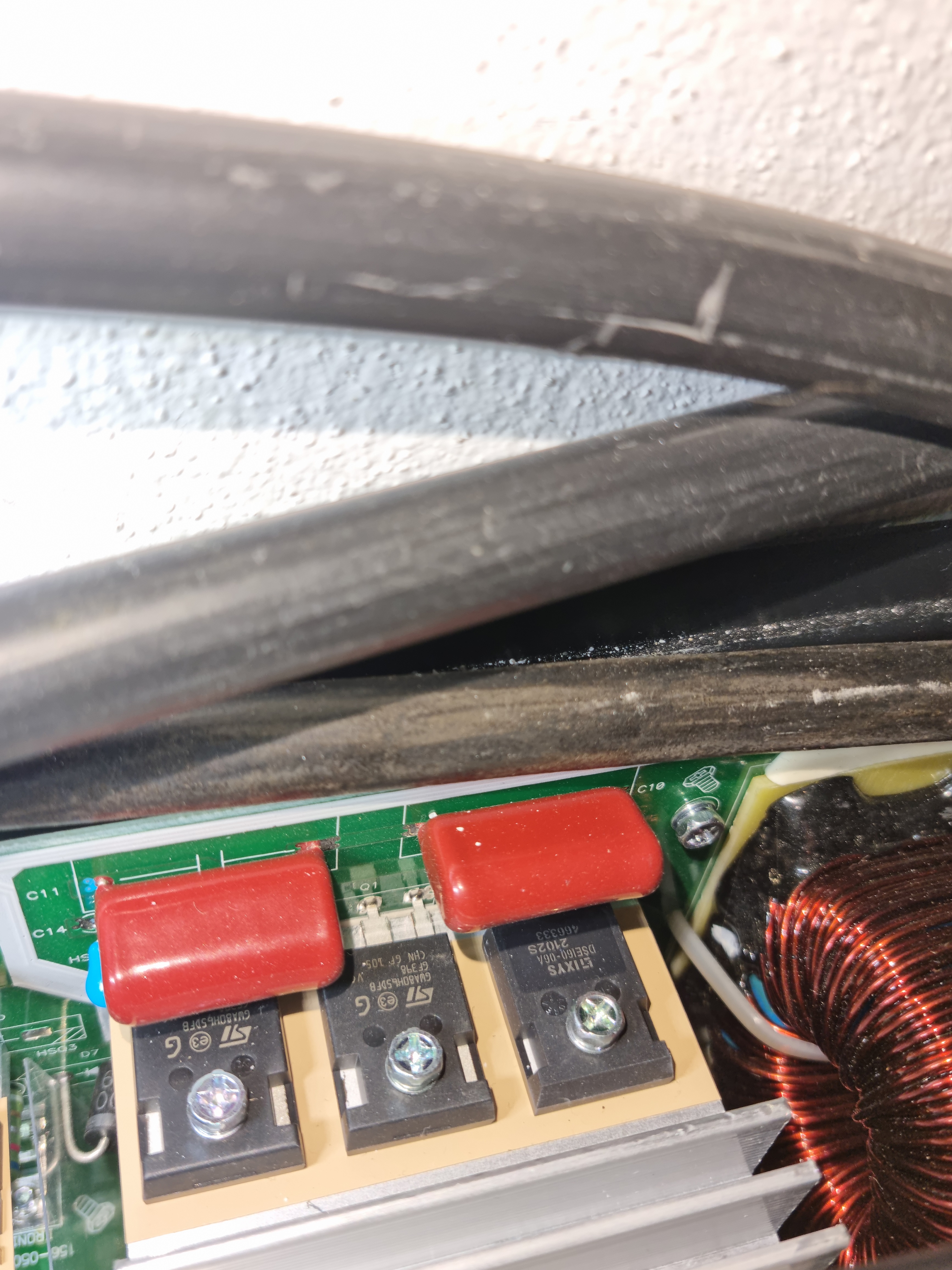

Tady jsou IGBT a dioda chladič nahoře

Proudový senzor vedle cívky
- Příspěvky: 8478
- Reputace:1101
tak je to od mppt. Spíš je s podivem, že tenhle regulátor při startu nabo vypnutí sjede do slyšitelnýho pásma. Ono ve výsledku "hraje" všechno, přivodní dráty, křemík v pouzdrech tranzistorů, ale hlavně ty tlumivky. V hotovým zařízení se pokoušet zalít tlumivku mi přijde jako šílenost. Ale můžeš to zkusit.
- Příspěvky: 6893
- Reputace:664
Ten regulátor to dělá ve dvou případech.Když jde proud přes 20A,do toho zasáhne to proudový čidlo to je jasný a když je zátěž okolo 13A, napětí jde pod 200V a panely už nemůžou,tak si uleví a hledá nový pracovní bod.Mě připadá jako by zmenšil frekvenci plnění tlumivky,tím omezí výkon a něco se rozezní.Asi ty dráty přejedu tavnou pistolí nebo si na to zvyknu:)))

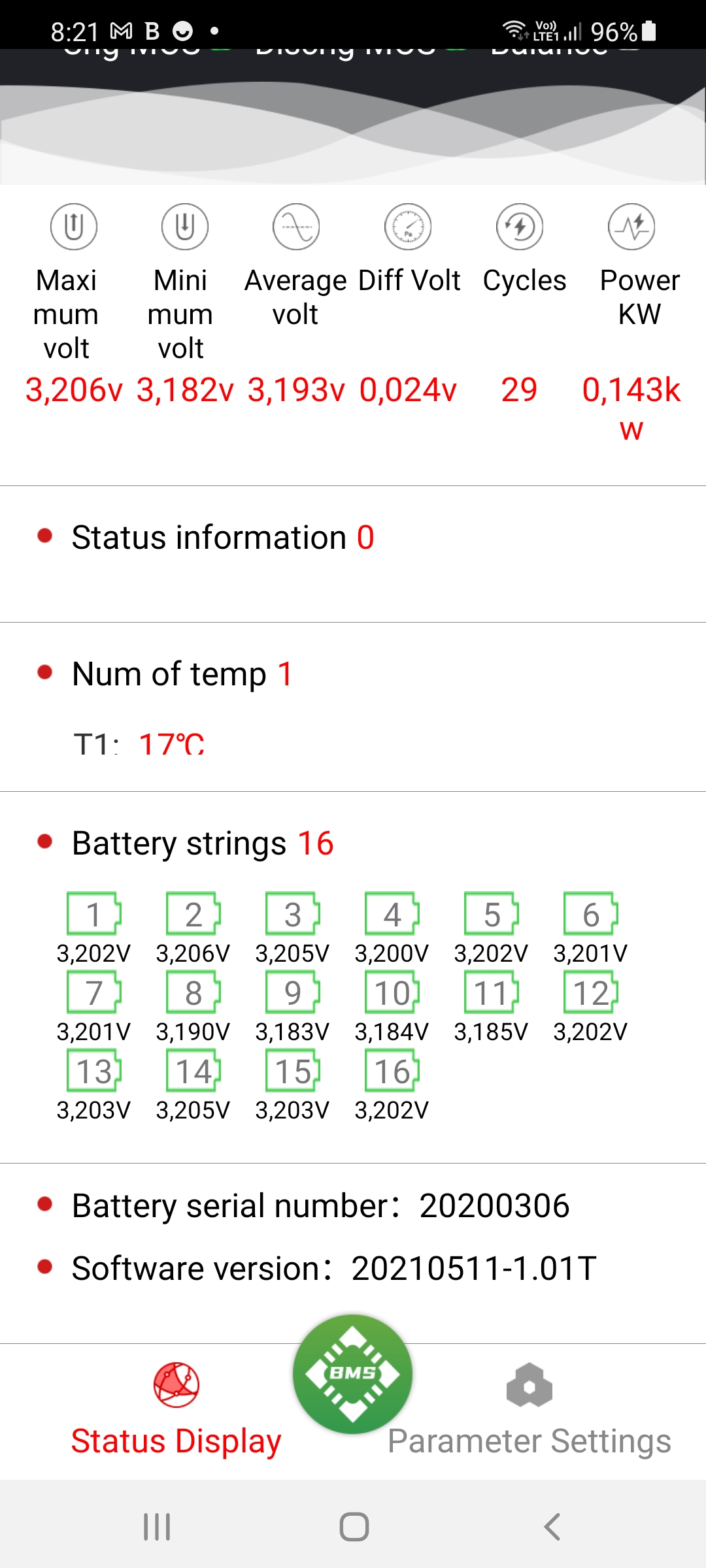

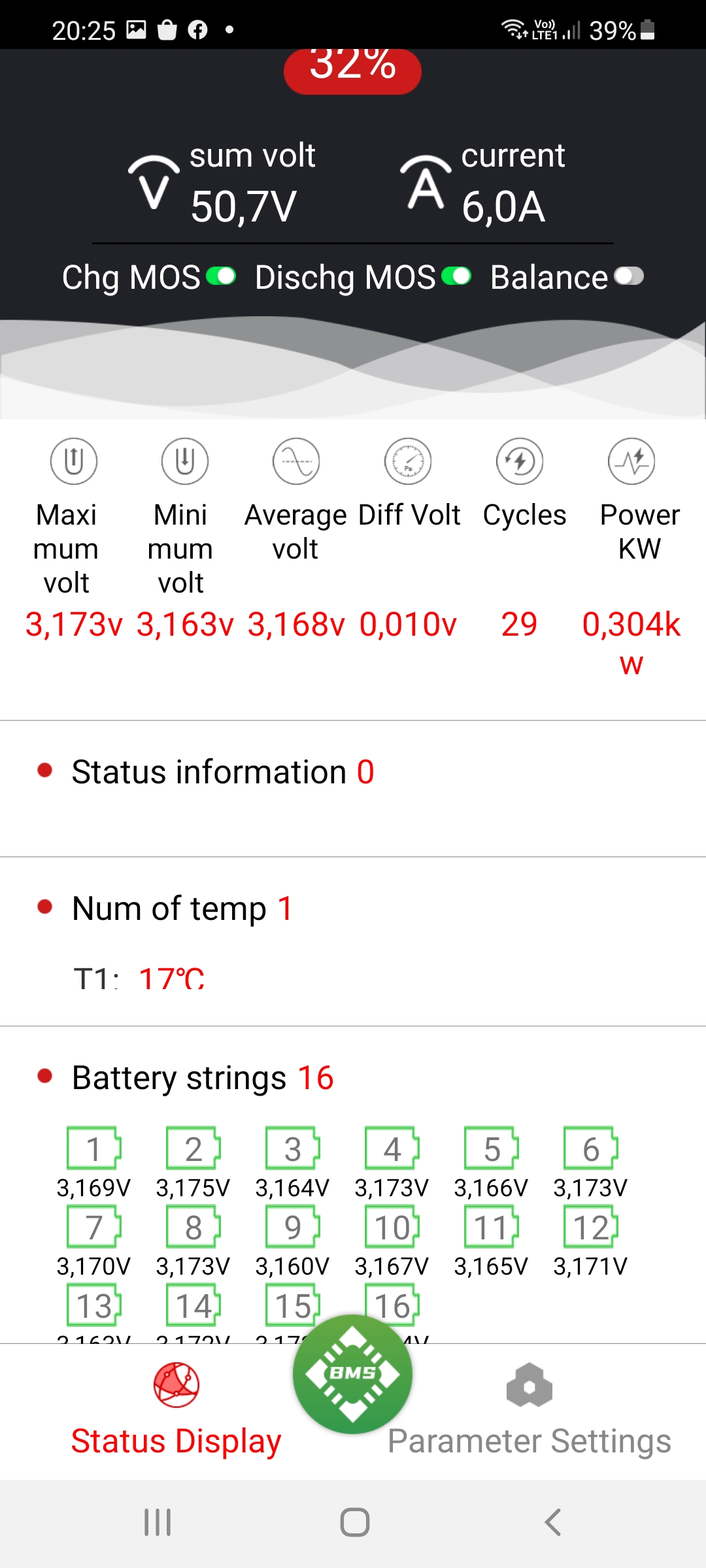

Spotřeba kapacitního balancéru.Na článcích 8 až 11 je nasazený kapacitní balancér z Ali pracuje nad 3V..Ujížděl mi mírně článek č9 a po 1,5měsící provozu a cca 30cyklech je vidět na kterých článcích balancér pracuje,má vlastní spotřebu a články trvale mírně vybíjí.Takže balancér musí být dlohodobě na všech článcích.

Díky za nabídku,už mám z Ali od toho samého výrobce co nabízíš 16s od včerejška zapojený a vyrovnává.Jen jsem byl lenivý ho zapojit.Dagus píše:Budu mít jeden 16-17S volnej, kdyby byl zajem viz vlákno daruji.
