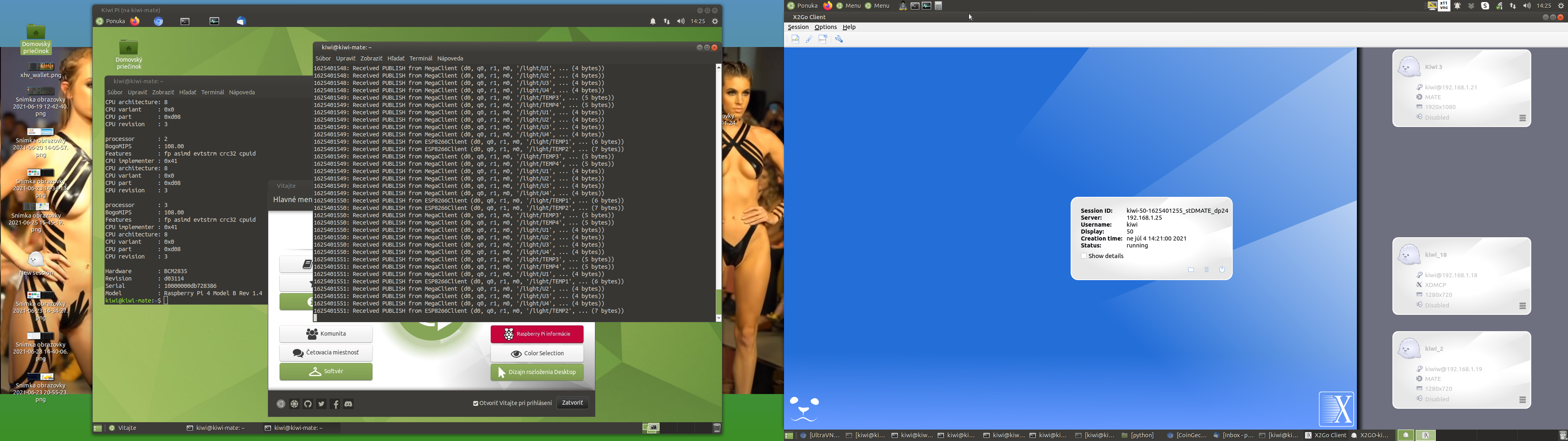

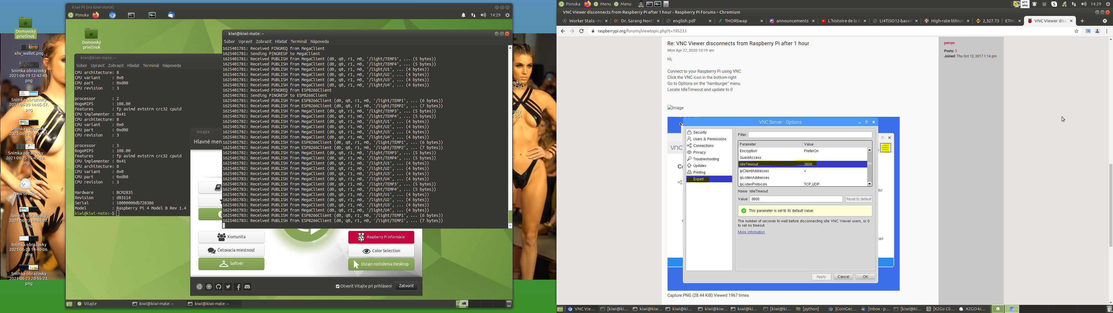

Existuje : ? A co je v nom ?
Co hovori ? Zmenit tento parameter: Alebo pouzit iny server, ako radi admin, alebo x2go ako mam ja.
Tiez zalezi ako su nastavene certifikaty pre ssh napr. ecdsa alebo rsa.
Kód: Vybrat vše
/etc/vnc/config
Existuje :
Kód: Vybrat vše
$HOME/.vnc/config
Co hovori ?
Kód: Vybrat vše
ps -ax | grep vnc
