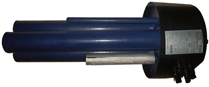

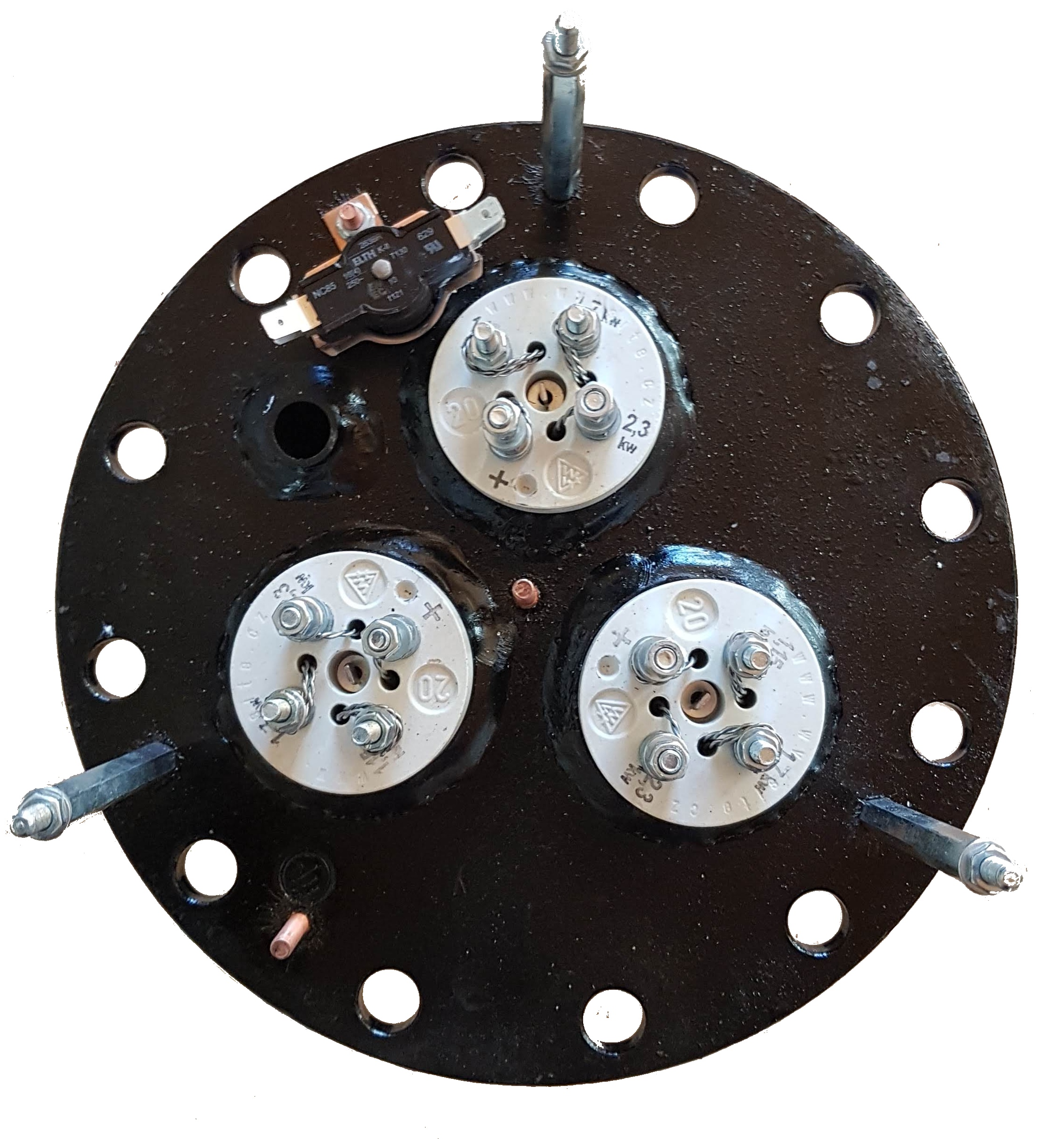

Tady je TPK 210-12 6,9kW / DC varianta 3 x 2,3kW rovnou ze střechy do vody - s možností ukládat přebytek energie z FV-Panelů po ohřátí zásobníku do baterií... třeba
NOVĚ i ohřev vody FV/DS...

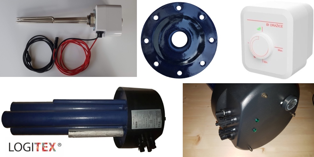

Super, o existencii tejto redukcie som vobec nevedel, a ani google mi ju nenajde. Diky za tip.JirkaE píše:Při použití adapteru TPK 150-8 na 6/4" lze dát i dolů topnou jednotku TJ 6/4" (mokrou)

Dražice používají označení, které nikdo jiný nepoužívá... ale je stejné.dusanmsk píše:Super, o existencii tejto redukce....JirkaE píše:Při použití adapteru TPK 150-8 na 6/4" lze dát i dolů topnou jednotku TJ 6/4" (mokrou)
Pokud budeš hledat v googlu ,,Flanch Adapter 180 na 6/4" nebo podobné alternativy najde to příruby v Česku označené jako TPK 150-8.
Ten ohřev od spirály ,,uprostřed" mám ověřený z mnoha realizací.
Zcela jistě hraje roli délka ohřevu a kolik KW spirala má.
Ano, nejdříve se ohřeje vršek, to je logické, ale postupně se pak prohřeje i celá nádrž.
Původně to ale sloužilo jen jako záložní ohřev, teď jako záloha, pokud je málo sluníčka na spodní DC-spirálu.

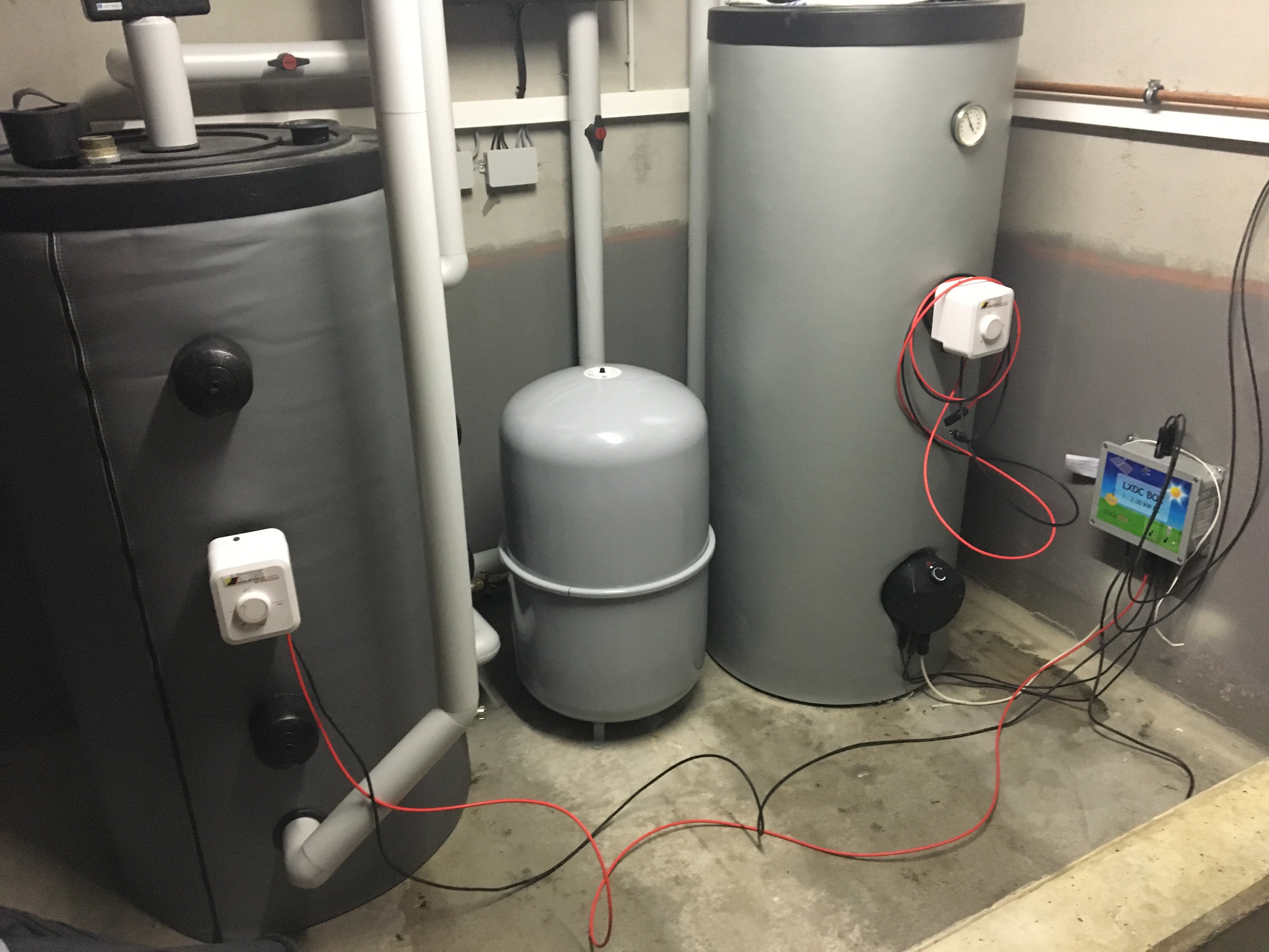

Tohle sice ještě není hotové, dodělané, ale takhle vypadá v praxi to, o čem jsem psal, spodní i vrchní DC-spirála Logitex a přídavných celkem 3 x 2,3kW = DC 6,9kWp rovnou z FV-panelů ve stejnosměrné verzi.
S použitím krom běžné spotřeby domácnosti ještě navíc (až 5-6 měsíců) do pračky, myčky a v létě i přihřívání bazénu přes výměník
a zadara...
