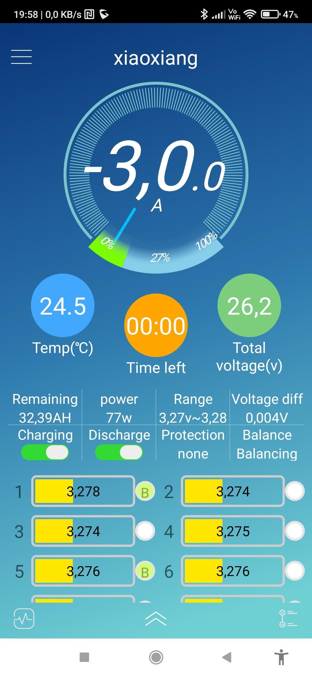

A toto máš vyzkoušené?
Já mam oba zapnuté a balancuje to při nabíjení a i když bude baterka odpojená - když do ní nic neteče!
Já to mám vyzkoušené!
Samozřejmě musíš mít nastavené napětí dostatečně nízko aby i při nenabíjení měl článek větší napětí jak co máš nastaveno pro balancing.
A abych ti to dokázal tak zapnuté oba posuvníky balancování, nastaveno balancování článku na 3.00V a přesnost 1mV viz obrázek a balancuje to i při 0A!!!!

A ještě jeden balancing i při odběru z baterky.....
Samozřejmě v ploché části křivky balancovat je nesmysl tak stejně pokud je rozdíl 5mV jako zde v příkladu, normálně tam mám nastaveno 3.35V a 10mV

Re: Zapojení BMS JBD-AP20S004
Soban píše: ned led 21, 2024 7:49 pmA toto máš vyzkoušené?
Edit:
To je fakt divné, vidím že tebe to naozaj ide, ale mne to naozaj nejde a vidíš aj kolegovia písali že im to nejde pri oboch prípadoch súčastne.
Ano mám to odskúšané, idem to ešte vyskúšať raz na druhej baterke čo mám v elektrárni napojenú. Inak ak nastavím aby balancovalo iba keď sa nenabíja tak dokonca balancuje iba keď je odber 0A ak beriem napr 15A tak tiež prestane balansovať, ale to by nevadilo, aj tak je to pri vybíjaní skreslené.
Možno by nám vedel na toto odpovedať Mikel.

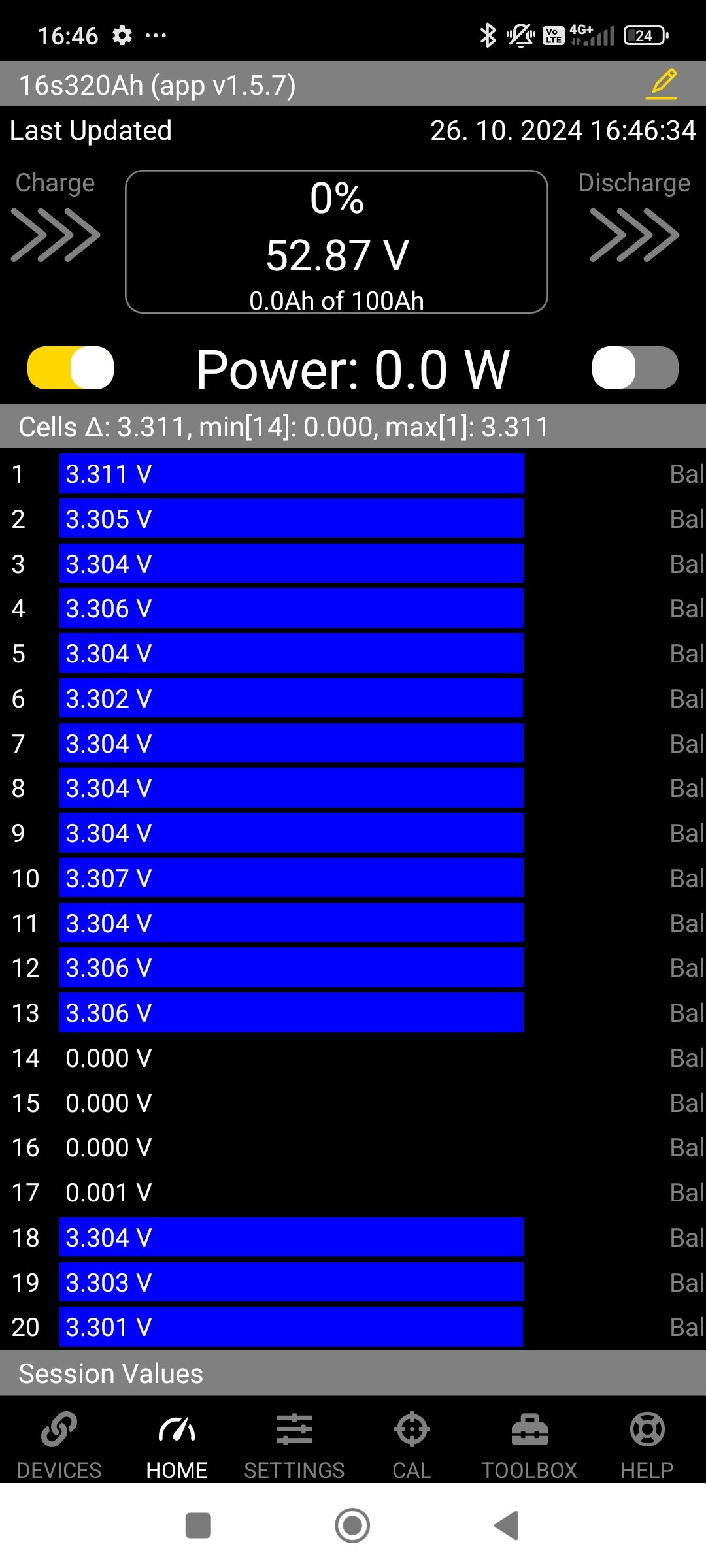

Ahojte. Tuhle bms jsem používal s 12s Lion dle zapojení a vše zobrazovalo ok. Teď zprovozňuji novou lifepo 16s320Ah a když jsem zapojil dle návodu, tak se mi zobrazují články viz foto. Zapojit tedy články 1-16 v jedné řadě na konektoru a až poslední plus umístit na koncove plus sady?
Najdi si na webu datasheet k té konkrétní. Bohužel je to u některých jinak, tak není pravidlo, že poslední plusy dohromady. Někdy je to jinde ...
Já to zapojil podle návodu a tam jsou od zadu vždy od zadu využité 3 články...takže proto ta mezera v náhledu. Zkusím to zapojit vše od 1 až 16 pluska..ten poslední plus ze zbernice půjde na konec sady
Tak jsem celkem bezradný
Když jsem ji měl zapojenou dle výrobce, tzn. 1-13 článek od začátku, pak 3 články od konce a zbývající dráty spojené, tak to zobrazovalo viz předchozí příspěvek. Když jsem na zkoušku připojil 1-16 plus pólu všechny poporade, zbývající plus poly všechny dohromady, tak mi bms ukazovala 16 článku po sobě, ale posledni o 0,3v min, 17 článek nic a na jakémsi 18. Virtuálním těch 0,3V...ví někdo jak na to???
Já vím že u některých bylo zapojení článků pořadě 1-16 napájecí (jiná barva) na poslední a ty zbylé spojené se dávaly na nějaký jiný článek.....
Skus....
Jinak skus prozkoumat jiné zapojení dle obrázků co najdeš zde: https://jiabaida-bms.com/pages/download-files
Právě že takhle jsem to zapojil, to odpovídá i tomu návodu v datasheetu. Ale právě že potom mi to zobrazovalo 1-13 pak mezera 4x0V a pak zbylé 3 členky. V nastavení mi to nechtělo vzít 16 článků, protože byly vlastně zapojené až po 20tý. A ty nezapojené s 0V mi dělají paseku ..Jak z toho? Mám někdo tuhle bms zapojenou s 16s? Prosím o pomoc
Těch 5 spojených jsi měl připojené na ten 14 článek?
A na posledním jsi měl ten napájecí a k snímači?
No tak to přepoj že těch 5 rozpojíš a připojíš vše 1-16 a to co zbyde necháš buď nezapojeno a na poslední připojíš pouze napájení, a nebo ty zbylé všechny spojíš a připojíš na poslední 16 článek.
Já jsem měl totiž dojem že jsi to podle toho obrázku co jsem dal neměl zapojené jak jsi tam měl tu mezeru.
Jinak co přesně máš za BMS? A kolik těch drátků máš na těch konektorech 20? 21? 24? 22?
Máš skutečně AP20S004?
Já mám ap20s003. Později jsem si všiml, že toto vlákno je na 004. Teď jsem četl mail od předchozího majitele, že měl zapojené na plus 16. Článku všechny ostatní dráty. Mne tohle zapojení dělá jakýsi falešný 17. článek s 0V a 18. článek s 0,3V.. přitom všechny články srovnané.
Prostě když nefunguje zapojení dle obrázku zapoj všech 1 až 16 a zbytek připoj na poslední 16 článek, případně nezapojovat.
