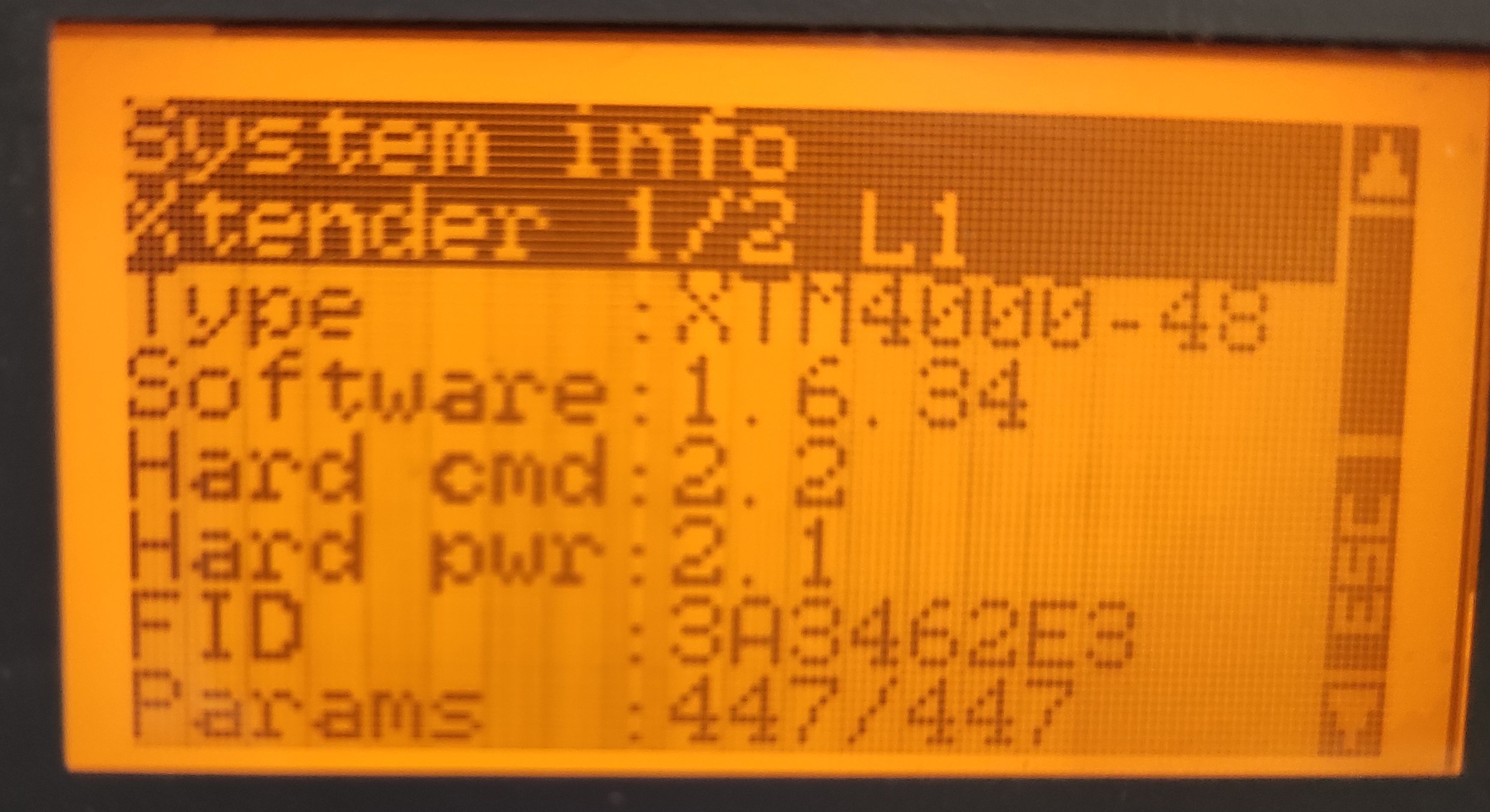

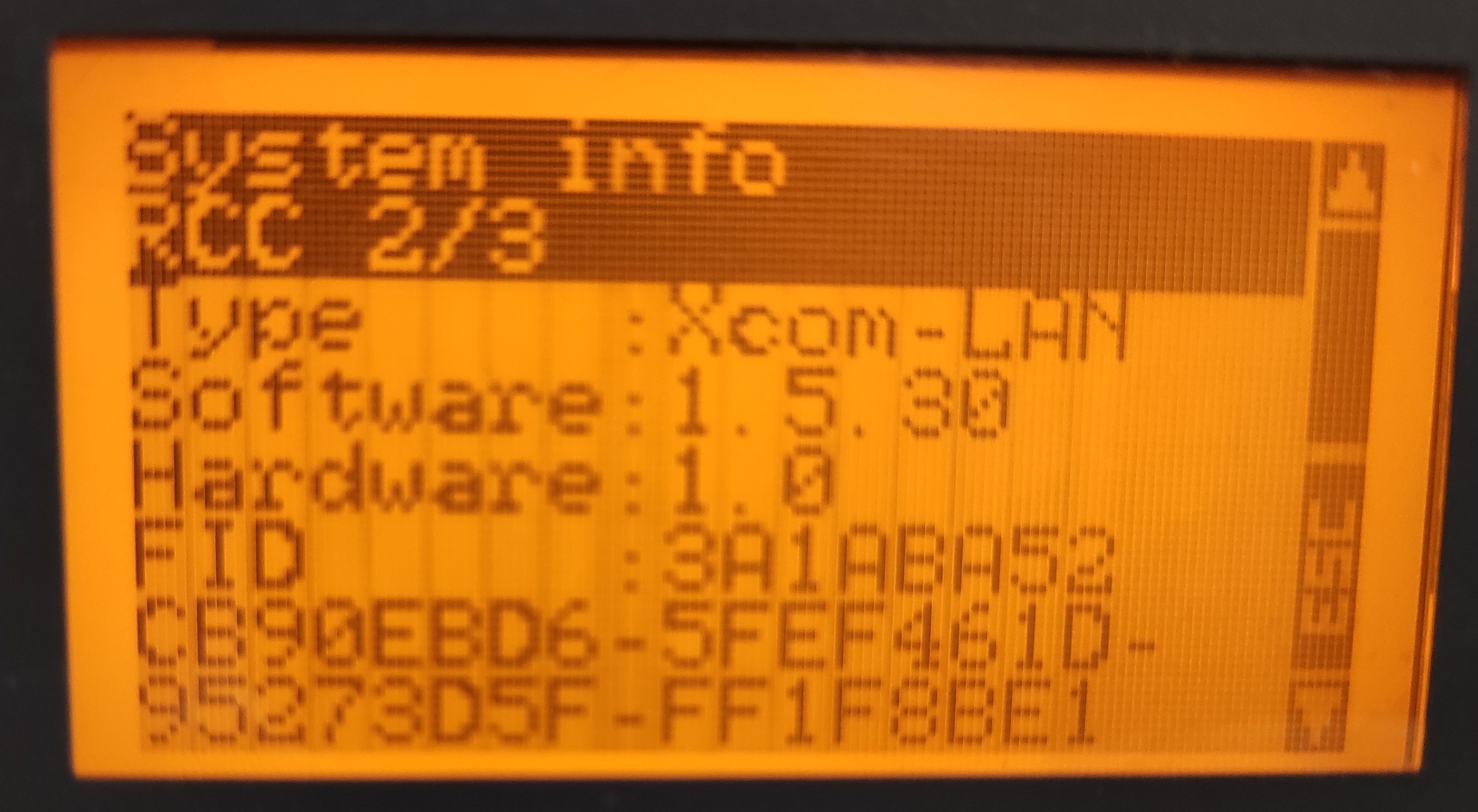

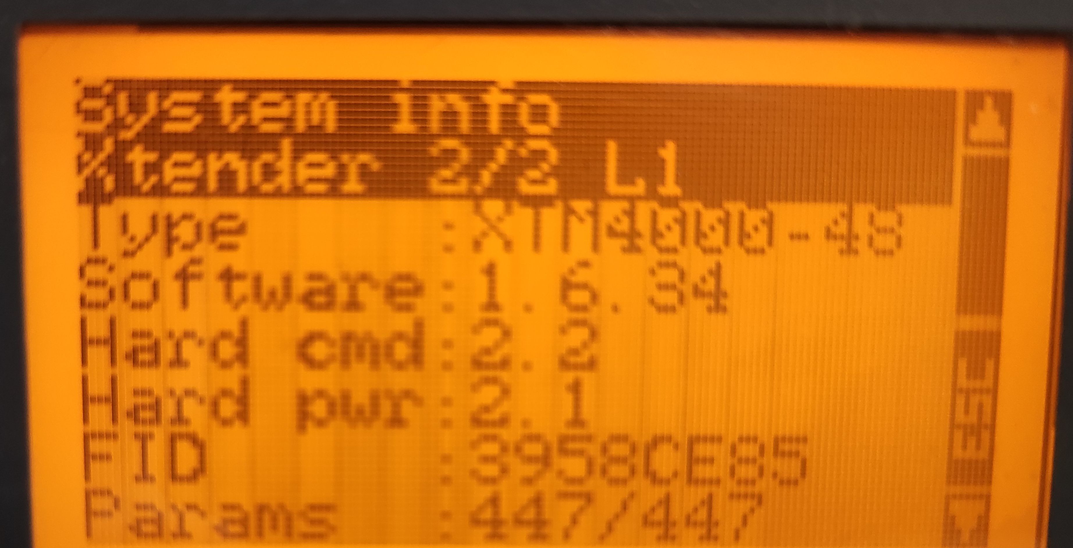

Včera jsem připojil kabely se solárního pole a začalo se v 18 hod nabíjet. Slunce bylo za mraky ale nějakých 400W to dávalo. Zkoušel jsem zapnout měniče, zatím bez výstupu AC, ale RCC mi hned hlásilo chybu při auto testu. Zmáčkl jsem entr a hláška zmizla. Strčil jsem do RCC kartu s aktualizaci r674 a adresář přejmenoval na 03. Vše se zdálo že proběhlo OK, ale tovární nastavení se mi nezdá. Prvnímu XTM svítí led aux relé a bliká červená kontrolka na nízké napětí. Druhý XTM se tváří OK. Nevíte proč tam dochází k chybě auto testu ?
Čas ani datum jsem zatím nenastavoval.
- milhaus
- Příspěvky: 274
- Reputace:51
- Lokalita: Zábřeh 78901
- Výkon panelů [Wp]: 10500
- Kapacita baterie [kWh]: 24
Re: Moje FVE se Studerem
bol-St píše:Včera jsem připojil kabely se solárního pole a začalo se v 18 hod nabíjet. Slunce bylo za mraky ale nějakých 400W to dávalo. Zkoušel jsem zapnout měniče, zatím bez výstupu AC, ale RCC mi hned hlásilo chybu při auto testu. Zmáčkl jsem entr a hláška zmizla. Strčil jsem do RCC kartu s aktualizaci r674 a adresář přejmenoval na 03. Vše se zdálo že proběhlo OK, ale tovární nastavení se mi nezdá. Prvnímu XTM svítí led aux relé a bliká červená kontrolka na nízké napětí. Druhý XTM se tváří OK. Nevíte proč tam dochází k chybě auto testu ?
1.proč aktualizace souborem 03 ? stačí 02. - přejmenování na 03 se používá k návratu na starší verzi R.
2. odkud jsou XTM?
3. jaké jsou použíté komunikační kabely ? origo?
4.tovární nastavení proběhlo?

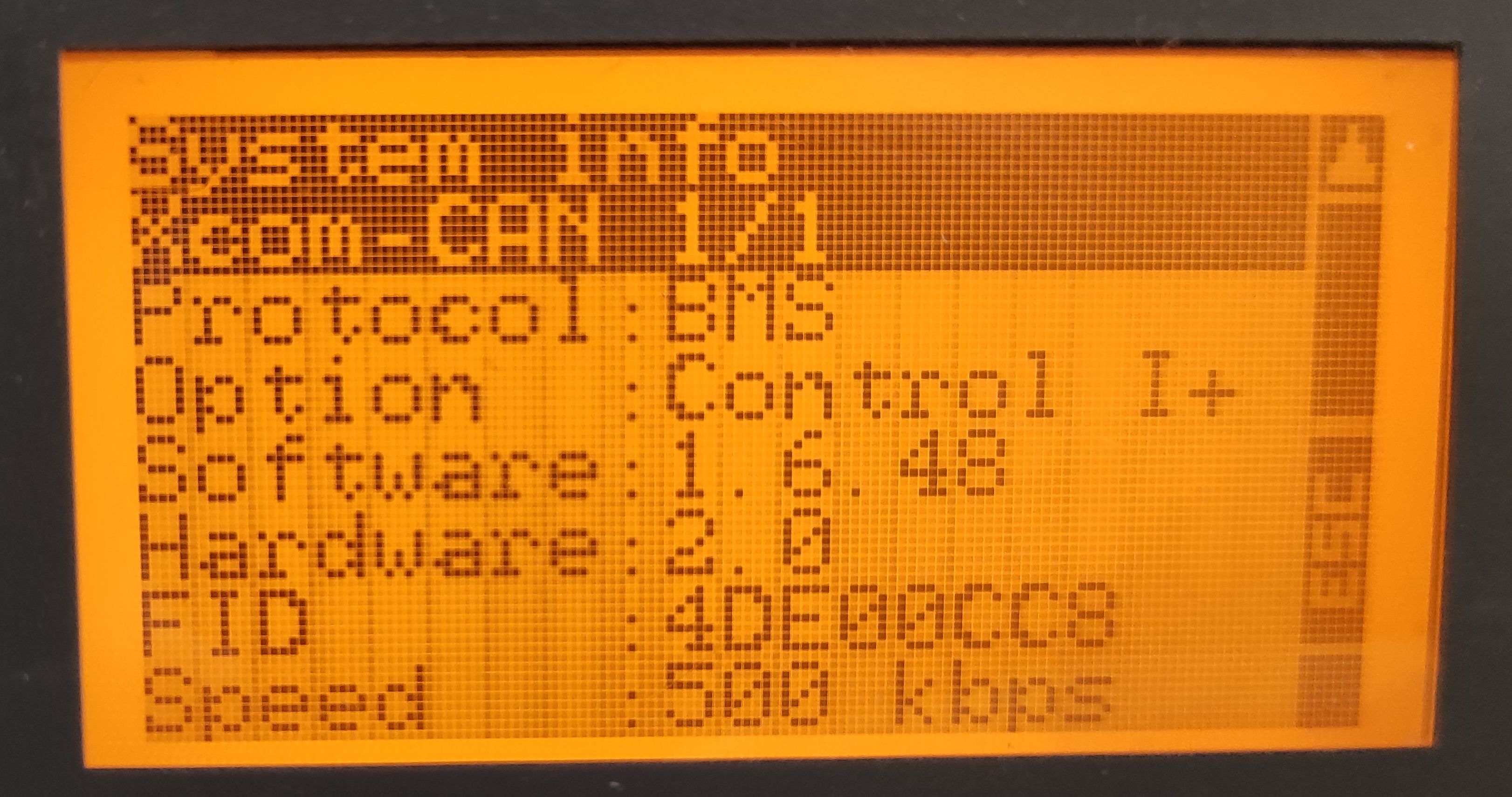

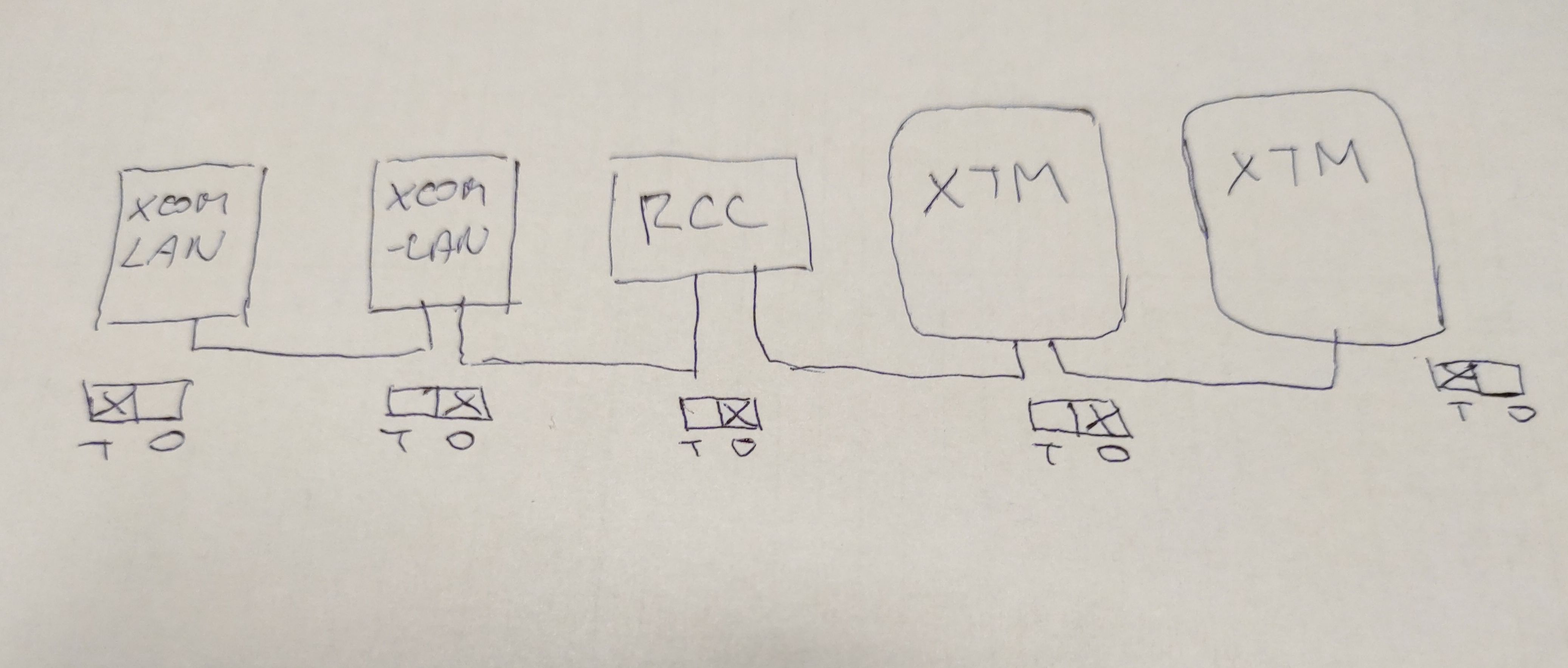

Je Xcom-CAN - spravne nakonfigurovane (DIP prepinace) a je prepojene s pylonmi?
To milhaus:
1) inspiroval jsem se ve vlákně od marshal64:
píše:
4. Rozbalení zip, obsah adresáře 02 překopírován na SD kartu
5. Adresář 02 na SD kartě přejmenovat na 03 (chci reset do továrního nastavení)
2) XTM jsou se secondsol
3) komunikační kabely jsou co dům dal. Včera jsem zjistil že mezi oběma XTM je kabel který nemá osázené všechny piny, už mám správný a dnes vyměním.
4) mělo proběhnout, ale budu ho opakovat
to DanoP:
Včera večer jsem studoval manuál pro xcom-can a zjistil, že DIP přepínače musím přestavit, nastavil jsem jen přenosovou rychlost.
Ale aspoň se včera povedlo připojit na Studer a komunikace xcom-Lan funguje.

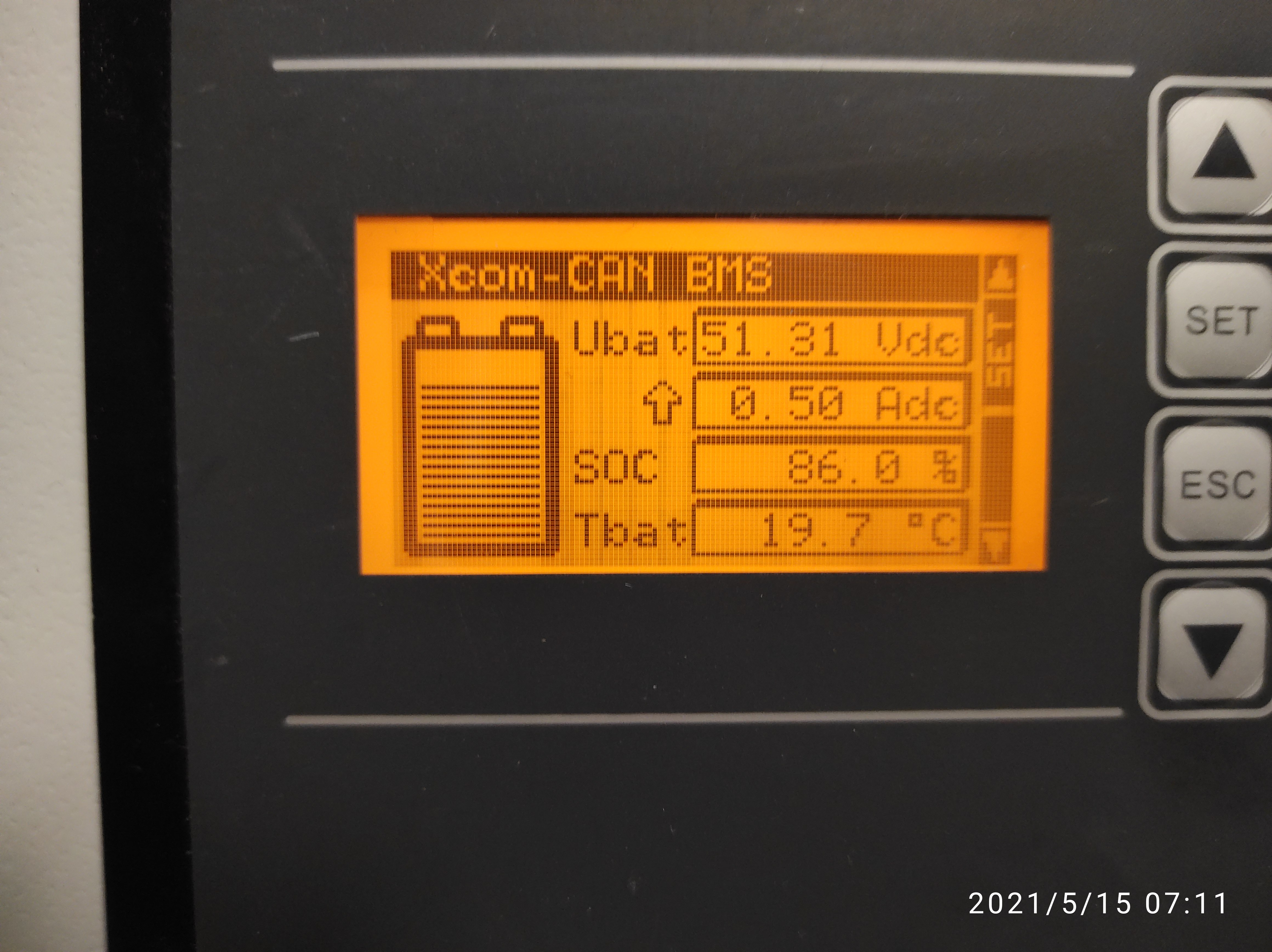

Něco málo se povedlo, CAN komunikace běží a baterii už vidím.
Nabíjecí proud mám pro Pylontechy nastavený na 51.5 V. Nevím jestli to není málo ?
Když jsem všechno zapojil a chtěl udělat znovu aktualizaci tak to chtělo AC-in, který zatím nemám přivedený. Pro paralelní zapojení bude asi nutné připojit AC-in.

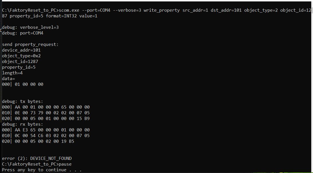

Rozhodl jsem se tovární reset provést na každém XTM zvlášť. Propojil jsem první XTM jen s XCOM 232 a přes kabel do PC.
Pokoušel jsem se využít rady od DanoP:
Pisem pripojit XCom232i, na XCom sa pripojit z windows (napr. kabel USB-RS232) a utilitou scom.exe poslat prikaz pre reset do tovarenskeho nastavenia, alebo priamo menit pozadovane parametre.
Priklad pre reset som tu uz niekde daval, tak este raz
FaktoryReset.zip
(18.45 KiB) 17 krát
Cez scom.exe sa daju citat aj nastavovat vsetky parametre.
Bohužel spuštěním: RunScom_XTM_1287_RESET_TO_FACTORY_SETTINGS.cmd
Se jen objevilo toto okno:
Bohužel nevím co s tím:
SCOM_ERROR_DEVICE_NOT_FOUND wrong dst_addr field
FaktoryReset.zip
(18.45 KiB) 17 krát
Nakonec se vše zdařilo. Postupně jsem každé XTM připojil k RCC a do něj vložil kartu s adresářem 03 a poslední aktualizací. V XTM zablikali kontrolky, zacvakaly 2x relátka a bylo hotovo.

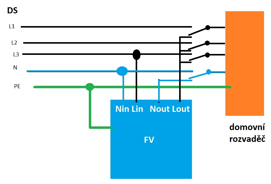

Chystám se na propojení FVE s hlavním rozvaděčem. Přívod do domu je sít TNC tedy kombinovaný PEN vodič. Do podružného rozvaděče mi jdou 4 dráty, tedy 3 fáze + PEN. Tento přívod bych chtěl přepínačem sítí přepínat na FVE kde mi ovšem se Studeru XTH 4000 jdou 3 vodiče sít TNS. Chci se zeptat zkušených zda můžu u XTM spojit výstupní N vodič se zemnícím a udělat tak TNC ? Nebo mám jen dále pokračovat se 2 vodiči, tedy s fází a N a zem nechat uzemněnou ve FVE rozvaděči ? Jak to správně udělat, chrániče mám až v podružných rozvaděčích. Zapojovat mi to bude elektrikář.

Jak jsem se tady díval, tak použiju tuhle radu:
Majkl píše:Pokud je to možné, taky bych velice doporučoval zachovat správnou logiku zapojení. To znamená na přívod do domovního rozvaděče přepínač typu I/0/II (jedno jestli manuální, nebo servo) a přepínat L1,L2,L3,N z DS / L1, N z FV. PE v žádném případě nepřepínat, nepřerušovat. Naopak spojit všechno s vším. Zároveň vřele doporučuji (z důvodu mnou výše popsaného) na PE připojit i vlastní zemnící bod.
Moje zapojení rozhodně není optimálníAle i tak to funguje
PS - pro případné detailisty. Ve schématu jsem samozřejmě v rámci zjednodušení vynechal potřebná jištění ....

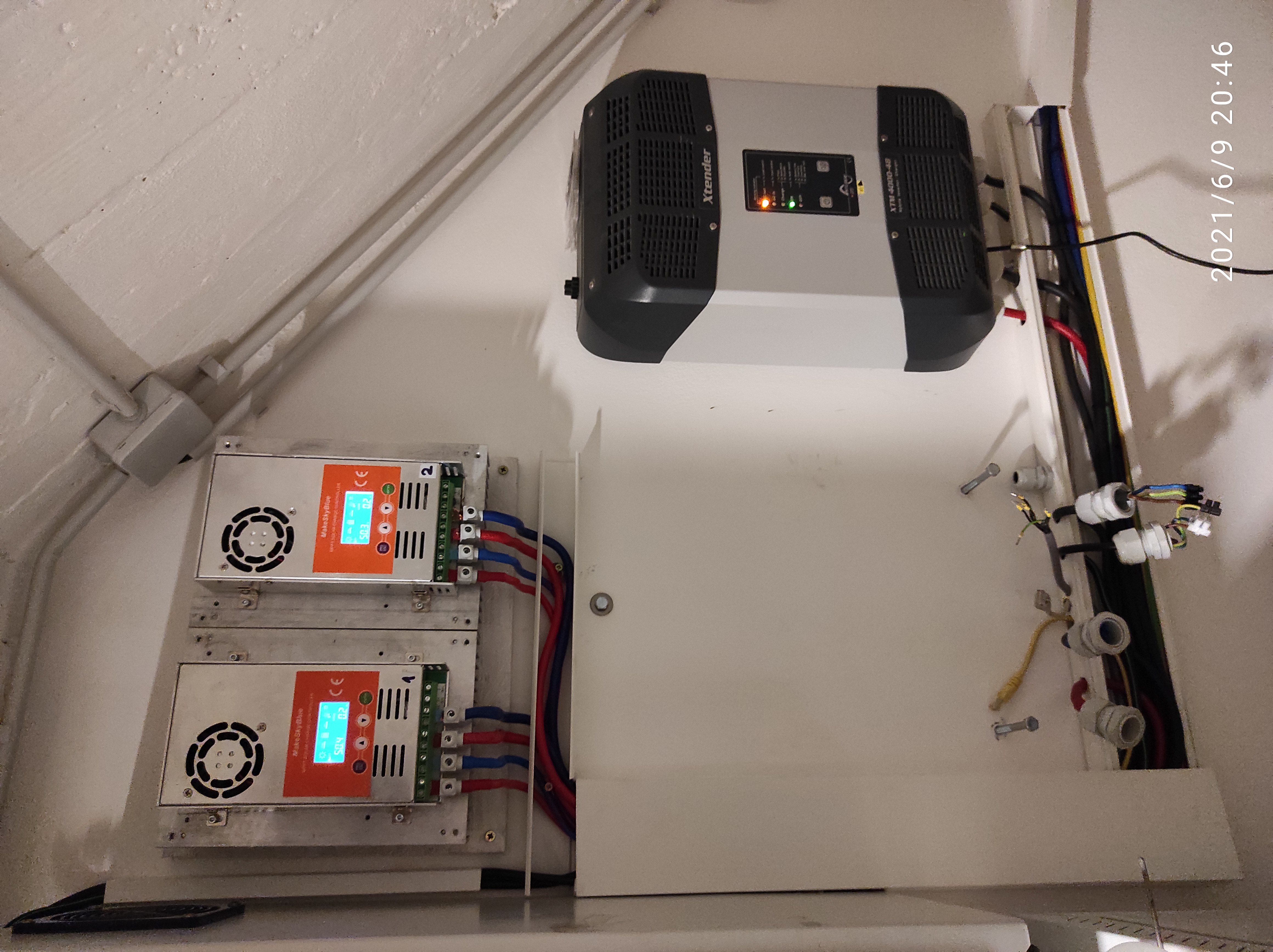

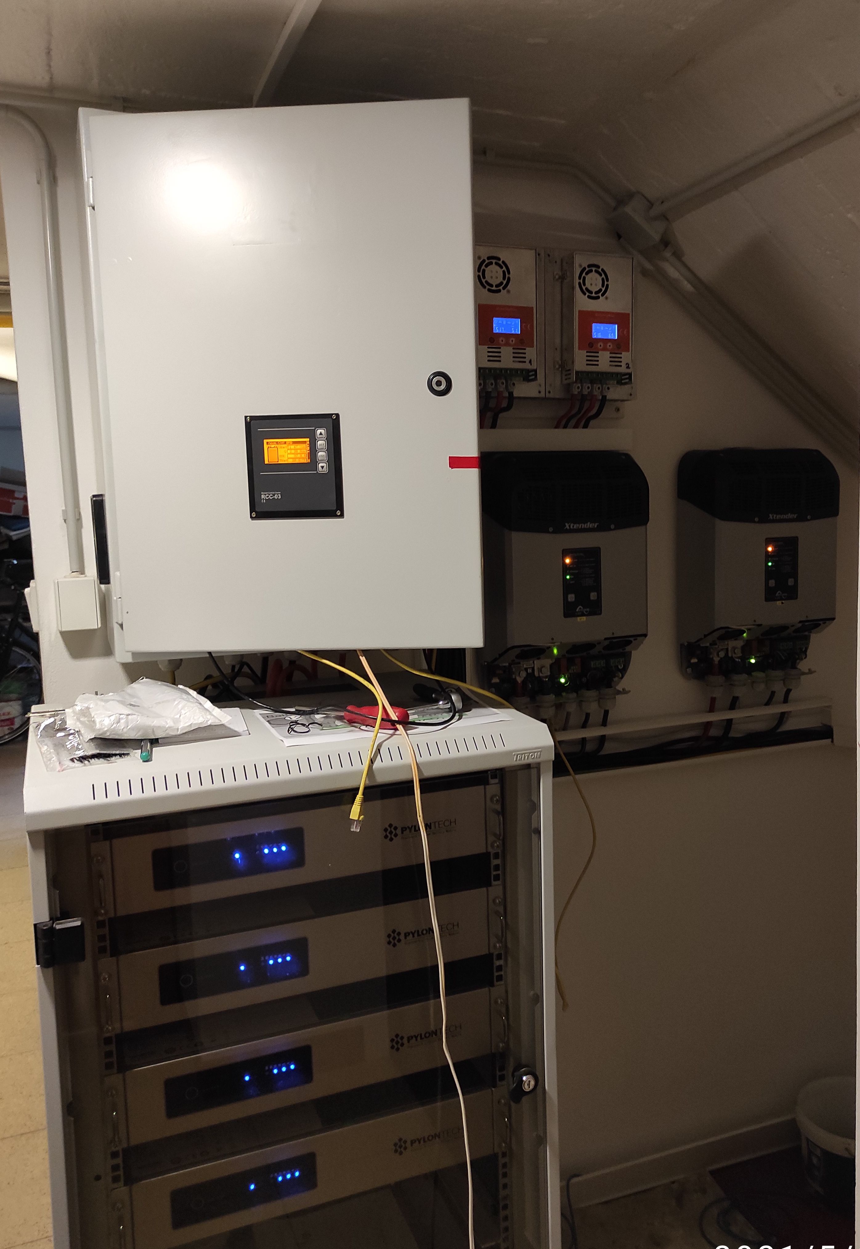

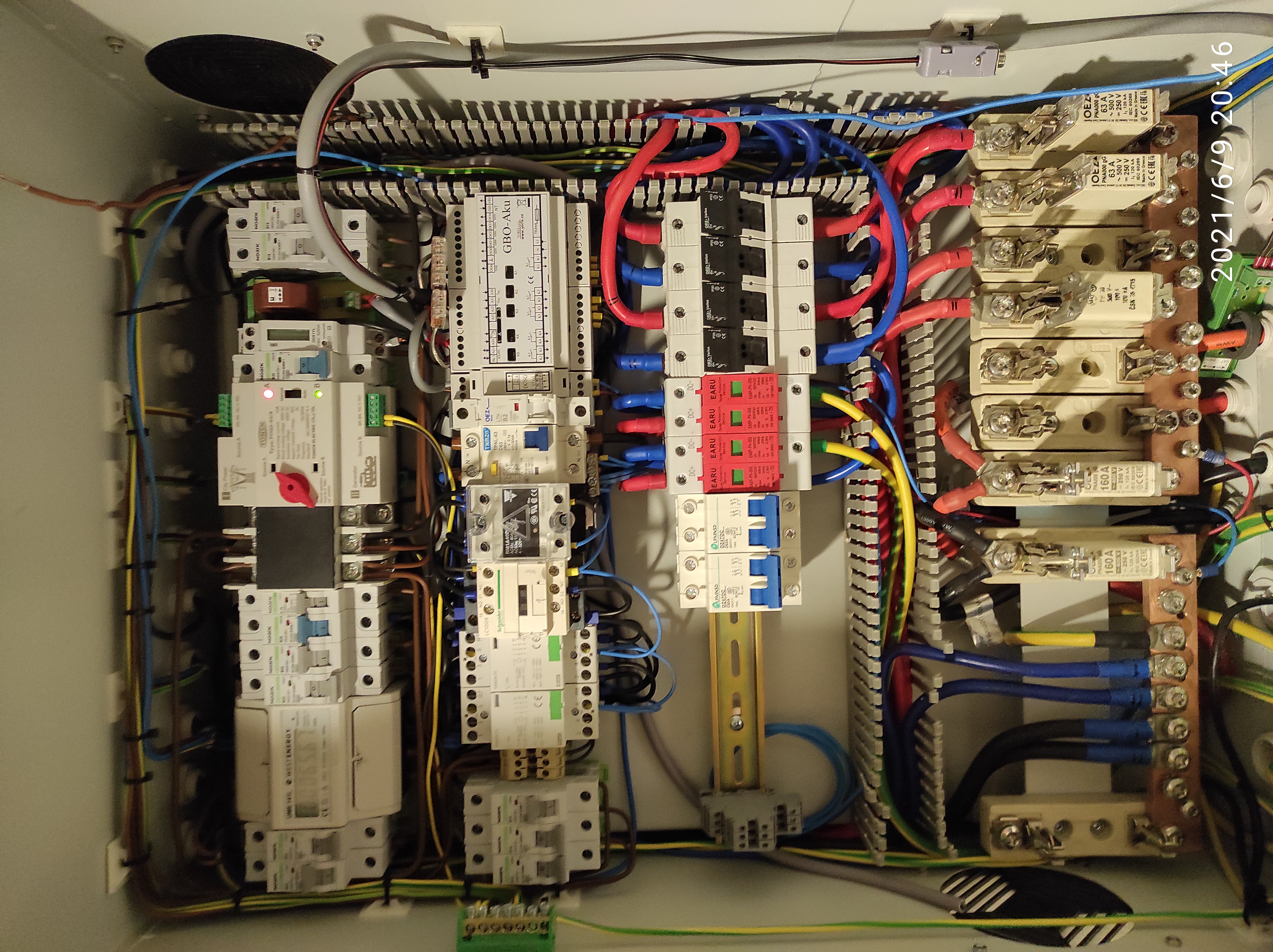

Ani jsem nestačil vložit fotky hotového zapojení a už jedu jen s jedním měničem.
zkušební provoz:
Nyní provoz na ostro:
FVE rozvaděč stále ve výstavbě:
zkušební provoz:

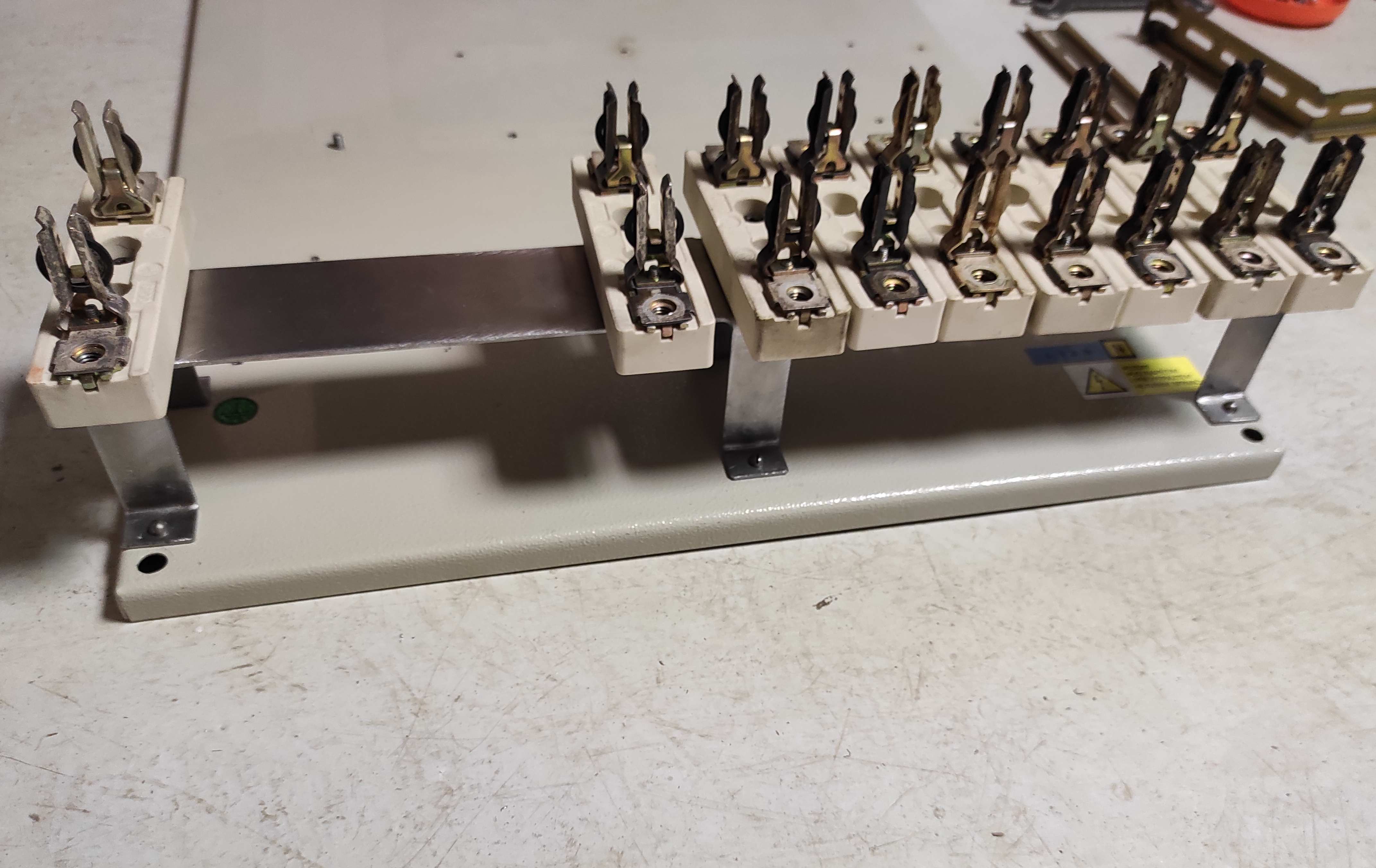

Prohlížel jsem si fotku rozvaděče - ty máš podložený din lišty, jak obvykle doporučuju, a máš takhle podložený i ty držáky nožovek? Ty jsi podložil čím? Budu předělávat rozvaděč a asi by mi některý dráty vycházely nejkratší cestou pod nožovkama...
- bol-St
- Příspěvky: 330
- Reputace:33
- Lokalita: Opavsko
- Výkon panelů [Wp]: 9375
- Bydliště: Hlučínsko
To kodl69:
Nožovky mám uchycené na 2 mm plechu který jsem si vyrobil: Pod DIN lištami mám silnostěnné hliníkové trubky, co mi přinesl známy. Zhruba průměr 22/10 mm.
