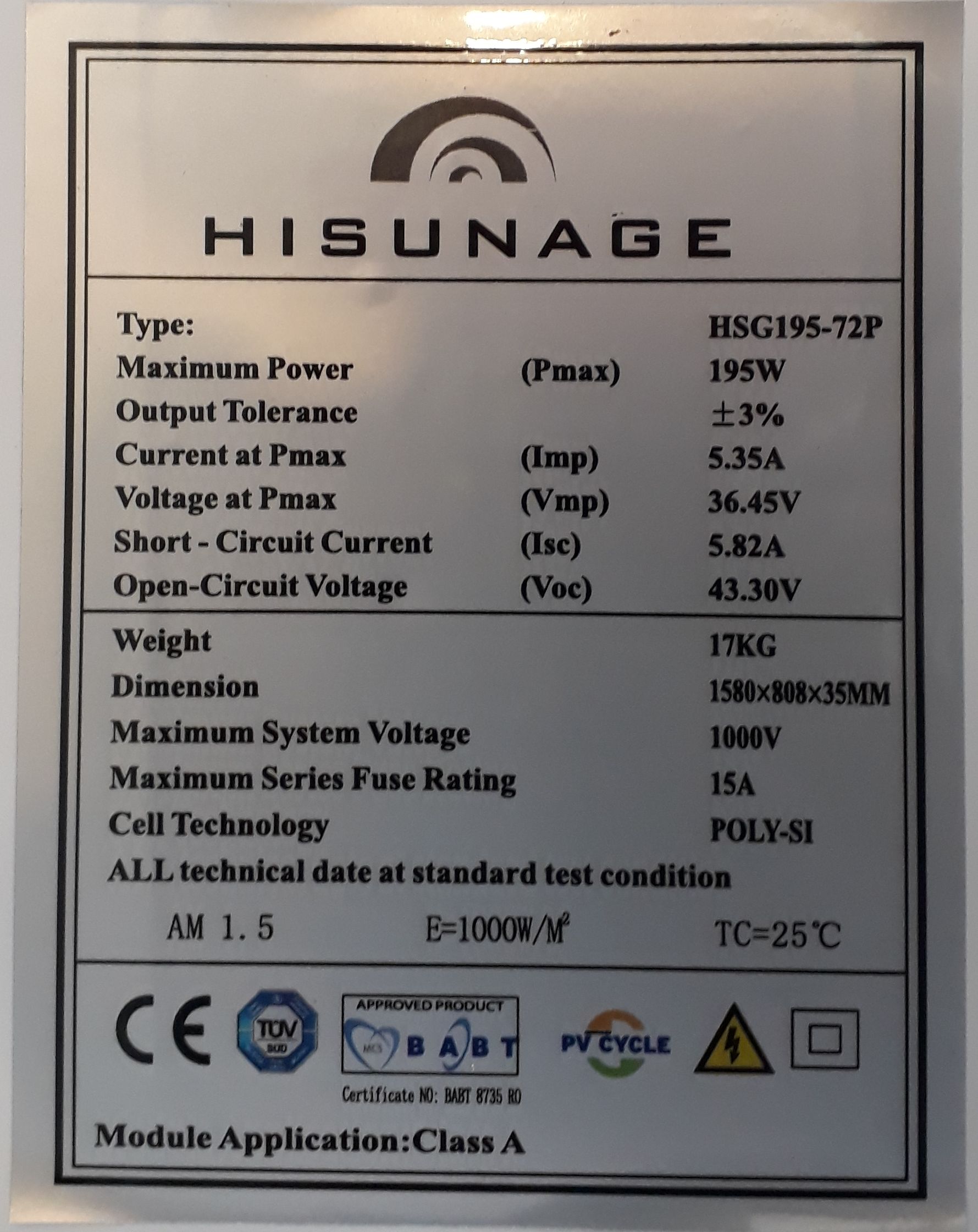

Díky za vysvětlení, to dává smysl. Pokles napětí tam jistě bude, čímž se proud už neprotlačí. Je to tak stringy jsou 3s a vždy 4 paralelně na jeden regulátor.
Až to bude zapojené tak uvidím jaký rozdíl výkonu bude mezi regulátorem co nemá zastíněný panel a tím co má zastíněné panely.

Marku, další panely už jsou doma, tak určitě někde přibydou. Zapojení 3s je maximum jsou to 72 článkové panely.

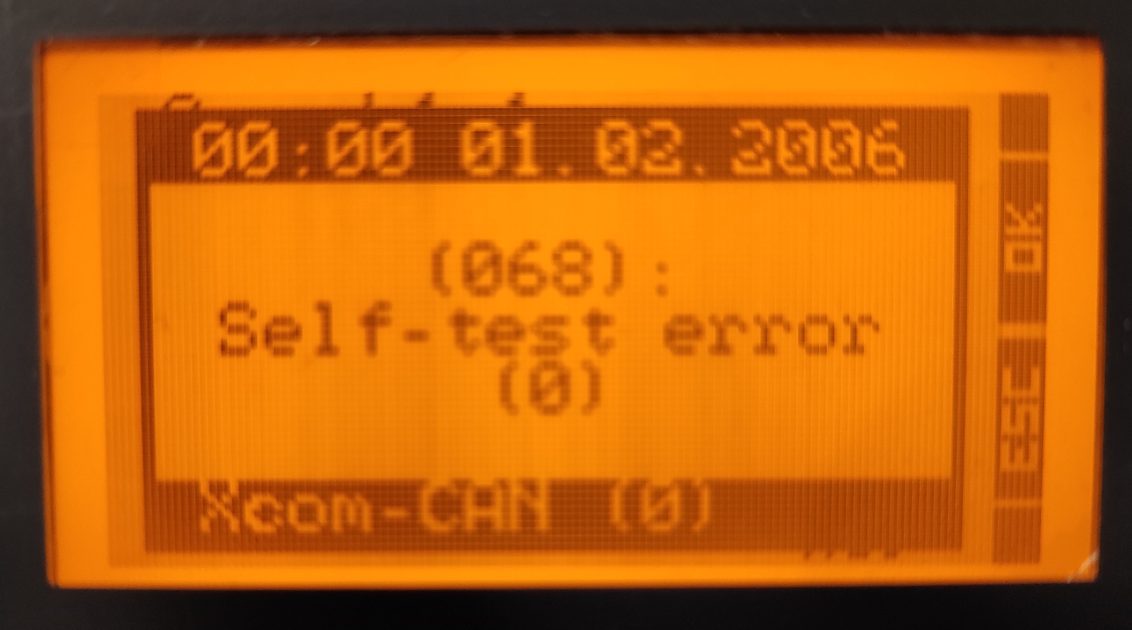

Včera jsem připojil kabely se solárního pole a začalo se v 18 hod nabíjet. Slunce bylo za mraky ale nějakých 400W to dávalo. Zkoušel jsem zapnout měniče, zatím bez výstupu AC, ale RCC mi hned hlásilo chybu při auto testu. Zmáčkl jsem entr a hláška zmizla. Strčil jsem do RCC kartu s aktualizaci r674 a adresář přejmenoval na 03. Vše se zdálo že proběhlo OK, ale tovární nastavení se mi nezdá. Prvnímu XTM svítí led aux relé a bliká červená kontrolka na nízké napětí. Druhý XTM se tváří OK.
Nevíte proč tam dochází k chybě auto testu ?
Čas ani datum jsem zatím nenastavoval.

1.proč aktualizace souborem 03 ? stačí 02. - přejmenování na 03 se používá k návratu na starší verzi R.
2. odkud jsou XTM?
3. jaké jsou použíté komunikační kabely ? origo?
4.tovární nastavení proběhlo?
DanoP
Příspěvky: 948
Registrován: stř črc 06, 2016 12:27 pm
Reputace: 216
Bydliště: Trnava, Slovensko
Re: Moje FVE se Studerem
Nový příspěvek od DanoP »
Je Xcom-CAN - spravne nakonfigurovane (DIP prepinace) a je prepojene s pylonmi?

To milhaus:
1) inspiroval jsem se ve vlákně od marshal64:
píše:
4. Rozbalení zip, obsah adresáře 02 překopírován na SD kartu
5. Adresář 02 na SD kartě přejmenovat na 03 (chci reset do továrního nastavení)
2) XTM jsou se secondsol
3) komunikační kabely jsou co dům dal. Včera jsem zjistil že mezi oběma XTM je kabel který nemá osázené všechny piny, už mám správný a dnes vyměním.
4) mělo proběhnout, ale budu ho opakovat
to DanoP:
Včera večer jsem studoval manuál pro xcom-can a zjistil, že DIP přepínače musím přestavit, nastavil jsem jen přenosovou rychlost.
Ale aspoň se včera povedlo připojit na Studer a komunikace xcom-Lan funguje.

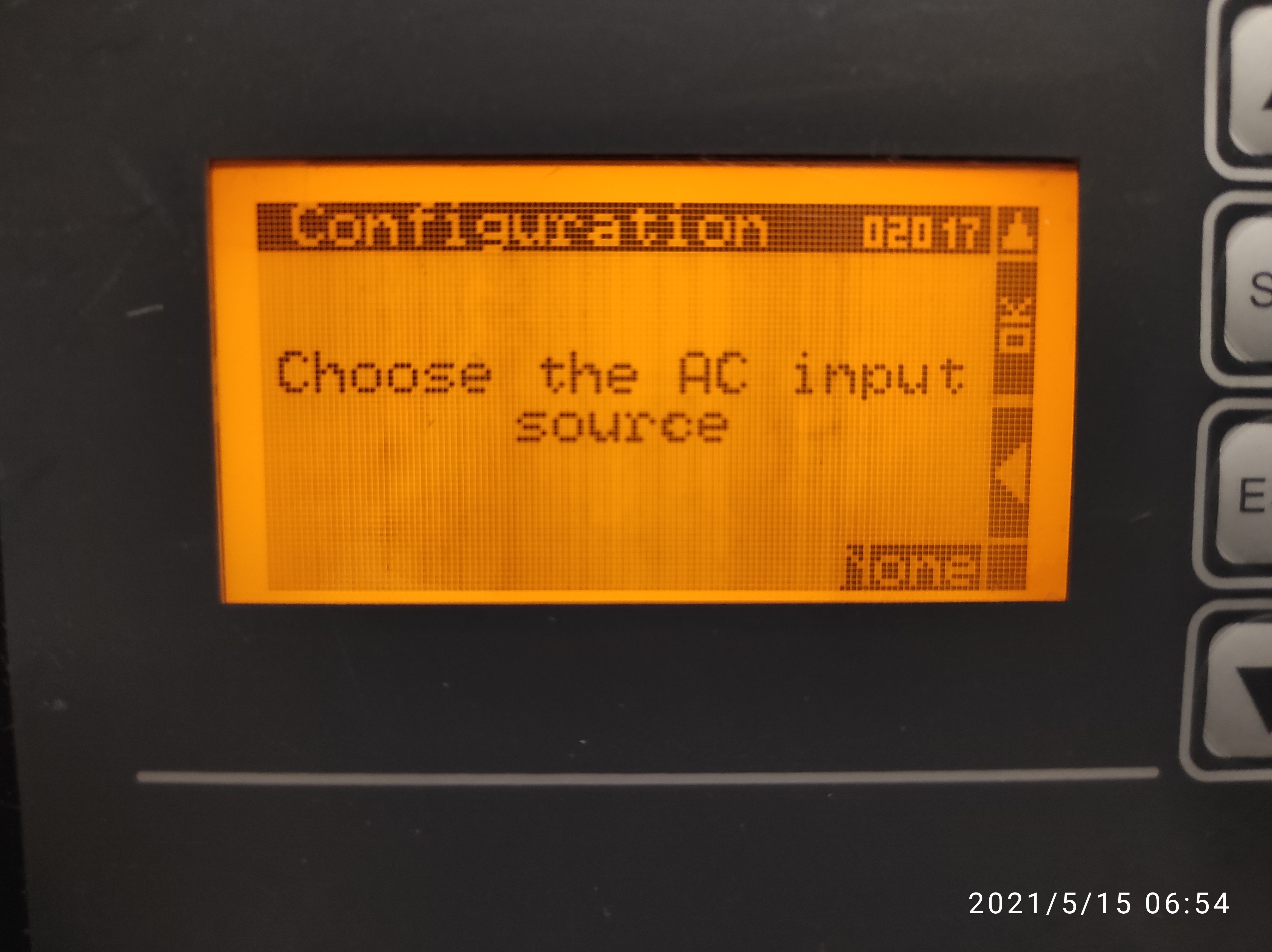

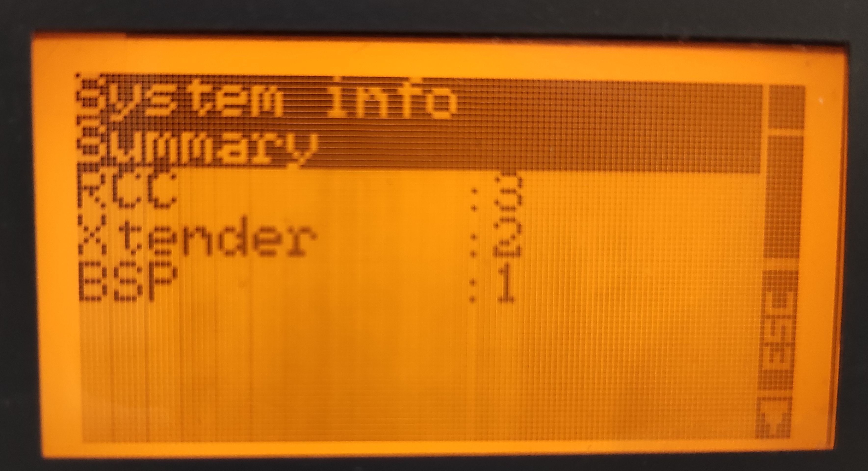

Něco málo se povedlo, CAN komunikace běží a baterii už vidím.
Nabíjecí proud mám pro Pylontechy nastavený na 51.5 V. Nevím jestli to není málo ?
Když jsem všechno zapojil a chtěl udělat znovu aktualizaci tak to chtělo AC-in, který zatím nemám přivedený. Pro paralelní zapojení bude asi nutné připojit AC-in.
Rozhodl jsem se tovární reset provést na každém XTM zvlášť. Propojil jsem první XTM jen s XCOM 232 a přes kabel do PC.
Pokoušel jsem se využít rady od DanoP:
Pisem pripojit XCom232i, na XCom sa pripojit z windows (napr. kabel USB-RS232) a utilitou scom.exe poslat prikaz pre reset do tovarenskeho nastavenia, alebo priamo menit pozadovane parametre.
Priklad pre reset som tu uz niekde daval, tak este raz

Nakonec se vše zdařilo. Postupně jsem každé XTM připojil k RCC a do něj vložil kartu s adresářem 03 a poslední aktualizací. V XTM zablikali kontrolky, zacvakaly 2x relátka a bylo hotovo.
