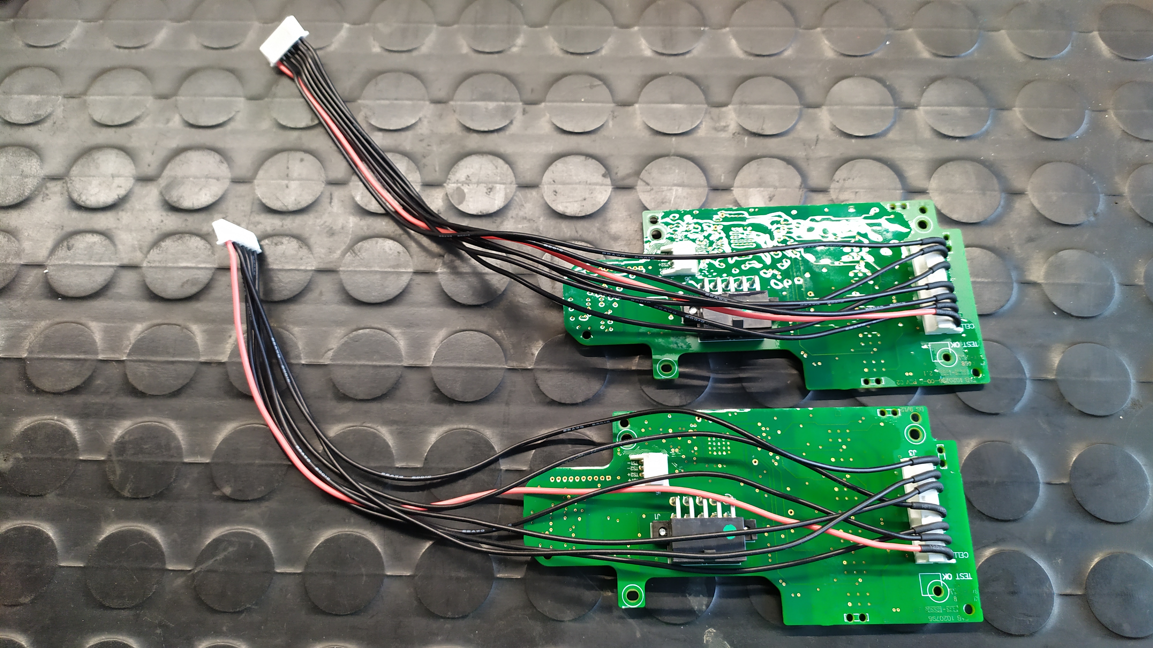

Záleží co od té BMS očekáváš, že by měla umět. Na balancování 74p rovnou zapomeň. To co je na baterce je jen měřící a komunikační modul, který dále komunikuje s autem přes CanBus a tady je to pro mě game over
Na netu jsem sice našel krabičku za cca 12tis. která umí komunikovat s tesla moduly i s Victronem, ale tohle jde elegantně obejít pomocí Victron BMV - 700, akorát uvidíš jen celkové napětí + další hodnoty a ne napětí na jednotlivých článcích(blocích). To jsem ale vyřešil naroubováním 7pin 6s konektoru na původní tesla modul a napětí na jednotlivých blocích kontroluji obyčejným modelářským battery checkerem jednou za čas, kdy jdu do sklepa pro pivo, zdali se neděje nějaká nekázeň. Pokud jsi hračička a nutně potřebuješ monitoring jednotlivých bloků, asi by to šlo vyřešit nějakým 12s bluetooth BMS a posílat hodnoty do telefonu/tabletu. Za ten rok se to pořád drží v rámci max. dvou setin Voltu podle zatížení a nerozchází se to. Z hlediska ochrany napětí spoléhám na Victron jak nahoře tak dole a proudově tu baterii v dané sestavě nemám šanci přetížit. Jinými slovy, žádný BMS tam zatím nemám.

Zdal sa mi ten plošák malý na to aby to vedelo balancovať. Ešte som bateriu nevidel na živo.
Ako to potom ma Tesla vyriešené keď má 16 blokov v sérii a blok je 6s74p 400 V a nabíjajú aj 50 kW ? Alebo to neriešia a iba to chladia a monitorujú v prípade núdze sa to odpojí ?

Na tej doske je aj balanc. Aspoň čo som narychlo kukol na tých čo som bol dnes vziať je tam na kazdy clanok 4x 158ohm odpor paralelne. cize 39,5ohm cca. Na jednotlive clanky v packu to vychadza balanc pri 4,1V 104mA zhruba. Avsak myslim ze bez komunikacie (teoreticky ak je auto uspate tak can nemusi byt aktivny takze neviem... vyskusam co to dokaze) alebo aspon napajania toho procesora sa to sfunkcnit neda.
kazdopadne balancovat tolko 3,2Ah clankov paralelne sa tym prudom ktory poskytuje ta BMS sa da fakt len v necinnosti auta (nenabijat, nevybijat). Aj to bude trvat "roky" ak by niektory clanok v takom paralelnom pocte uletel s napatim mimo ostatnych.

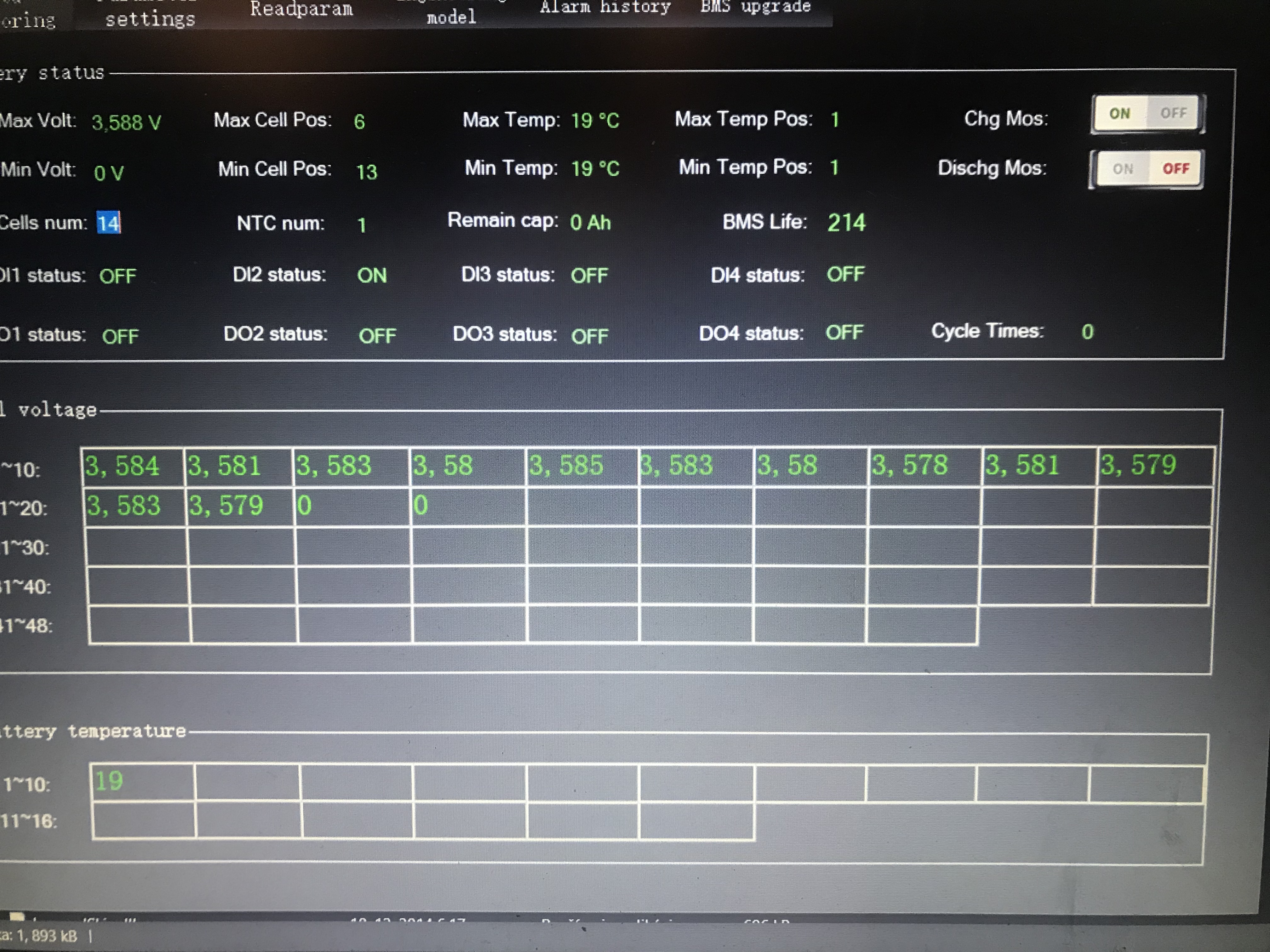

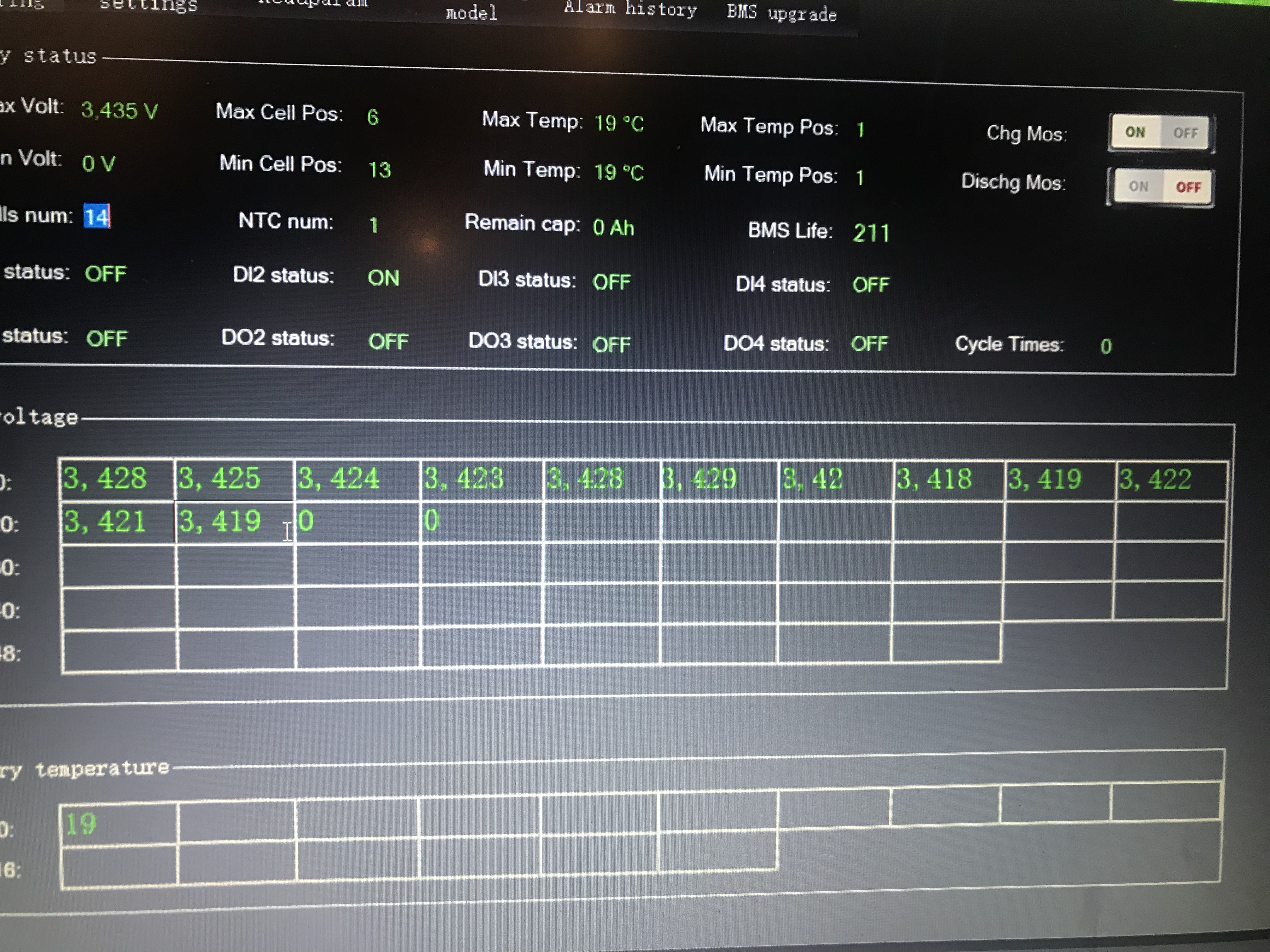

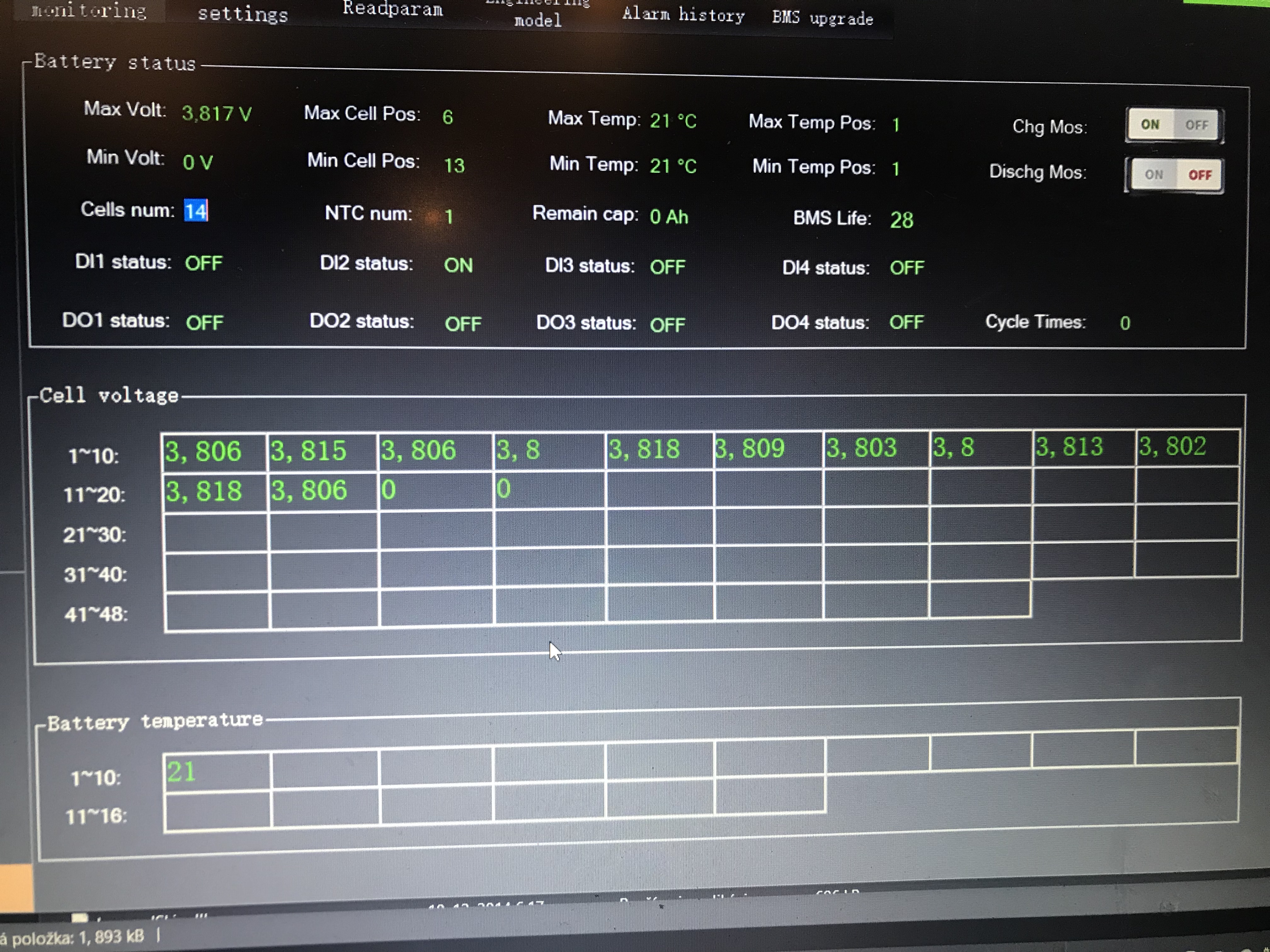

Takže batériu som vybil. Pri 41 V DC na batérií a 0,5 kW AC odbere už napätie kleslo za meničom 218 V, pri 0,7 kW odbere 215 V. Netreba to asi ťahať až ku 40 V, iba v prípade núdze, ako rezerva pre prípad výpadku siete.
Možno keď bude viac modulov paralelne tak to také zlé nebude. Pri 40,5 V a odberu 0,5 kW dievčatá zapli mikrovlnu - 1,5 kW a menič spadol. Keď spadol tak sa na batérií ustálilo napätie 41,10 V .
Ráno som začal nabíjanie 20 A do batérie, čo mi ukazovalo 1.00 - 1.05 kWh AC pred meničom a 0,9 - 0,95 kWh DC do batérie

Jakýpak byly napětí na tom spodním konci? to už by tam nějakej rozdíl, drobek vypovídající o stavu baterie, měl být. A teď to ještě zkontrolovat na horním konci a víš, jak na tom jsi. Doufám, že jsi si ty napětí dole vyfotil, abys to mohl porovnat. Obvykle ten stejnej článek, kterej je první dole, bude první i nahoře, a má tím pádem nejmenší kapacitu. Když jsou jiný články první nahoře a dole, tak je to rozbalancování nebo samovybíjení, to poznáš časem.
P.S: Tys koupil nabitou baterku? To je podobný jako auto s plnou nádrží

Posledná fotka, ktorú sa mi podarilo urobiť pokiaľ menič spadol
- Příspěvky: 8478
- Reputace:1101
Re: batérie z automobilu tesla
tak to je pěkný, ale o desetinu voltu níž už nastává ten prudkej konec. Naopak jenom dobře, když to v tomhle rozsahu udržíš.
