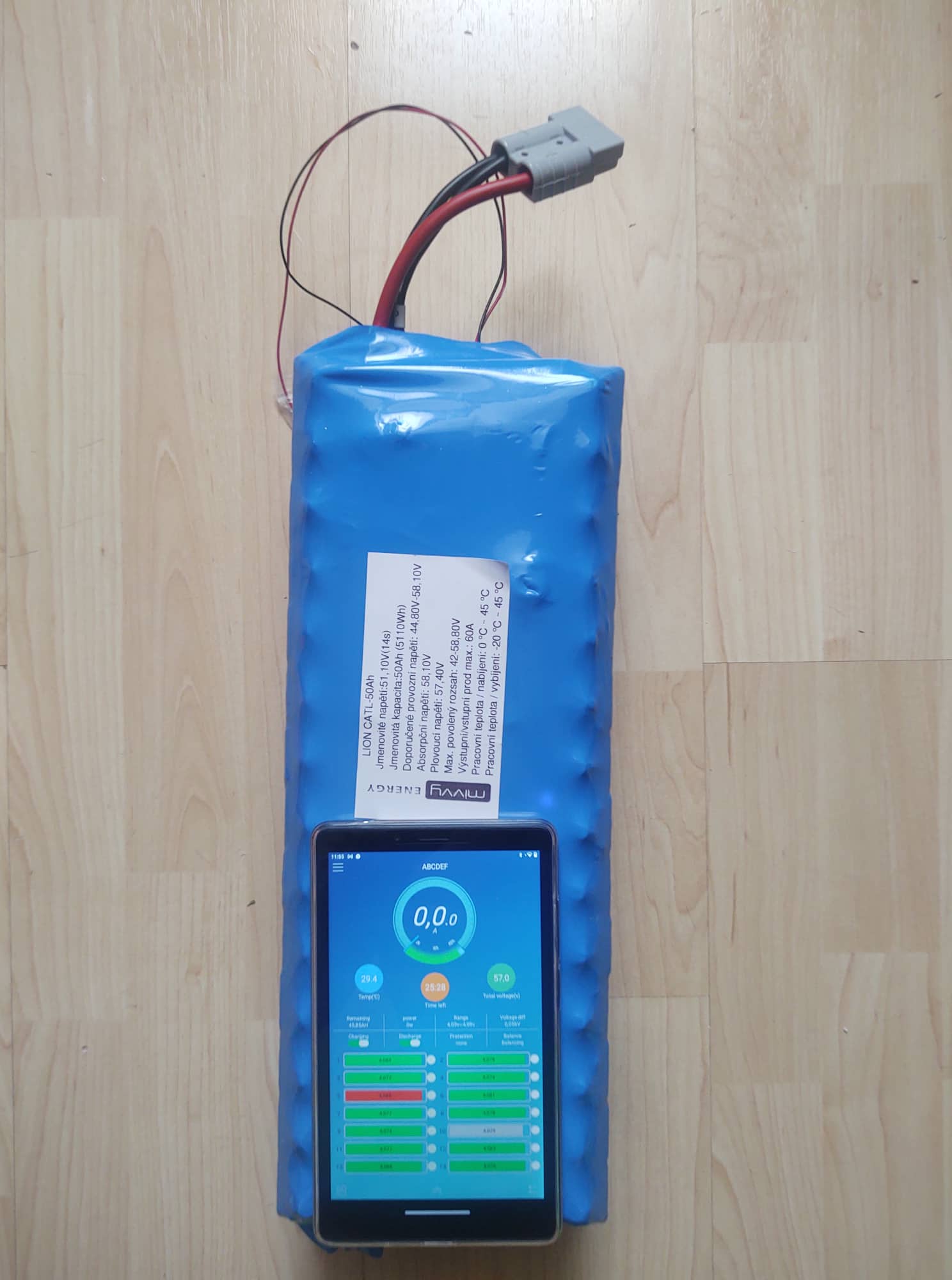

Tak sa mi podarilo pridať konečne ďalšiu batériu 50Ah spolu už mám 100Ah, onedlho pribudnú panely Longi 380Wp 6 kusov a suchá špirála 1 500W do bojleru na prebytky :mrgreen:

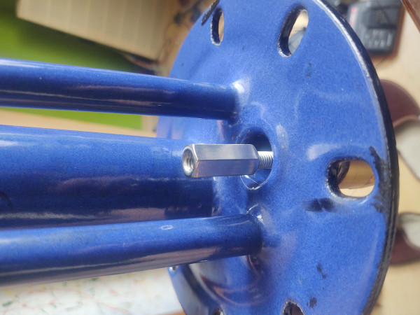

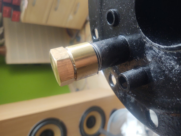

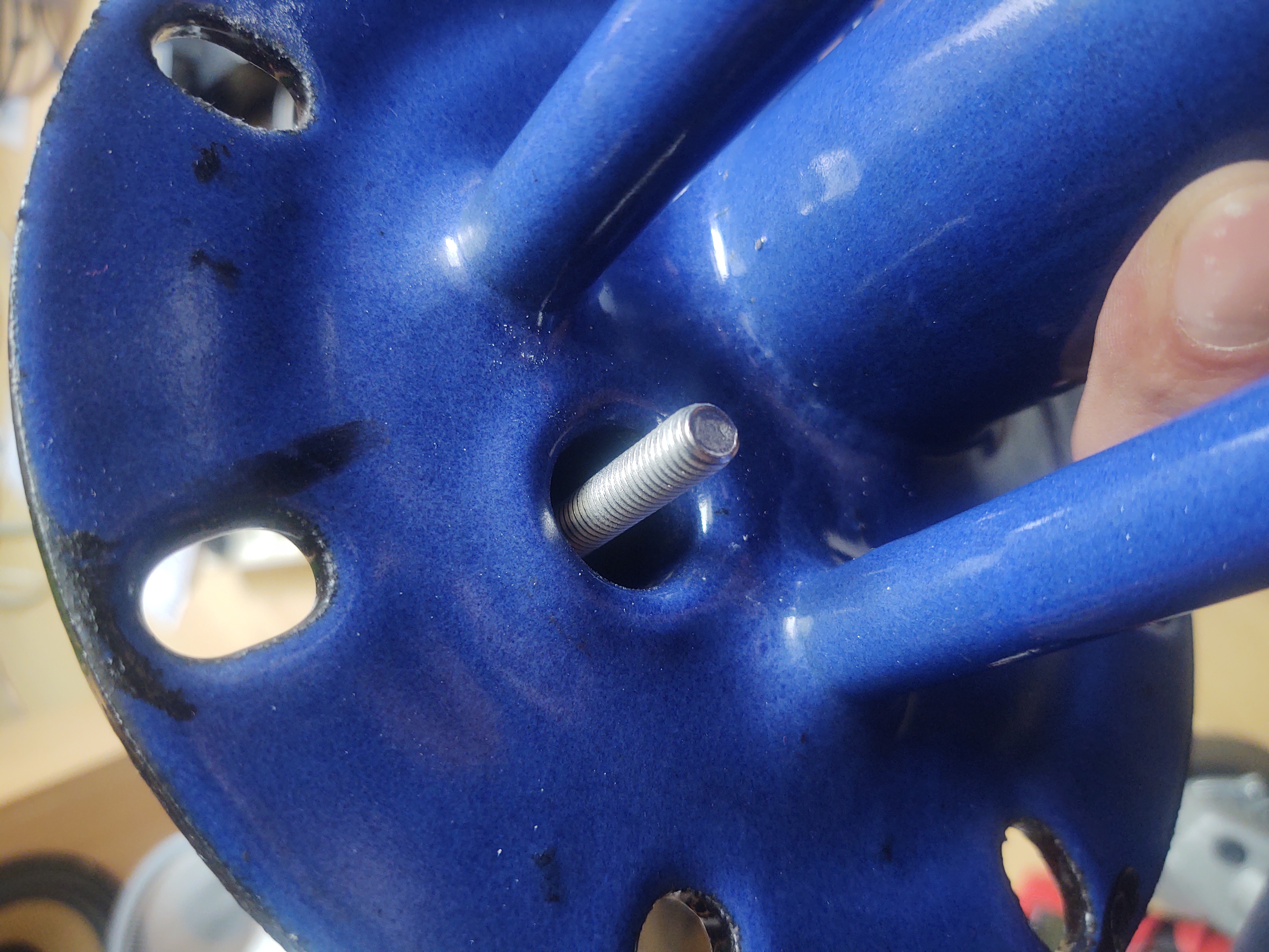

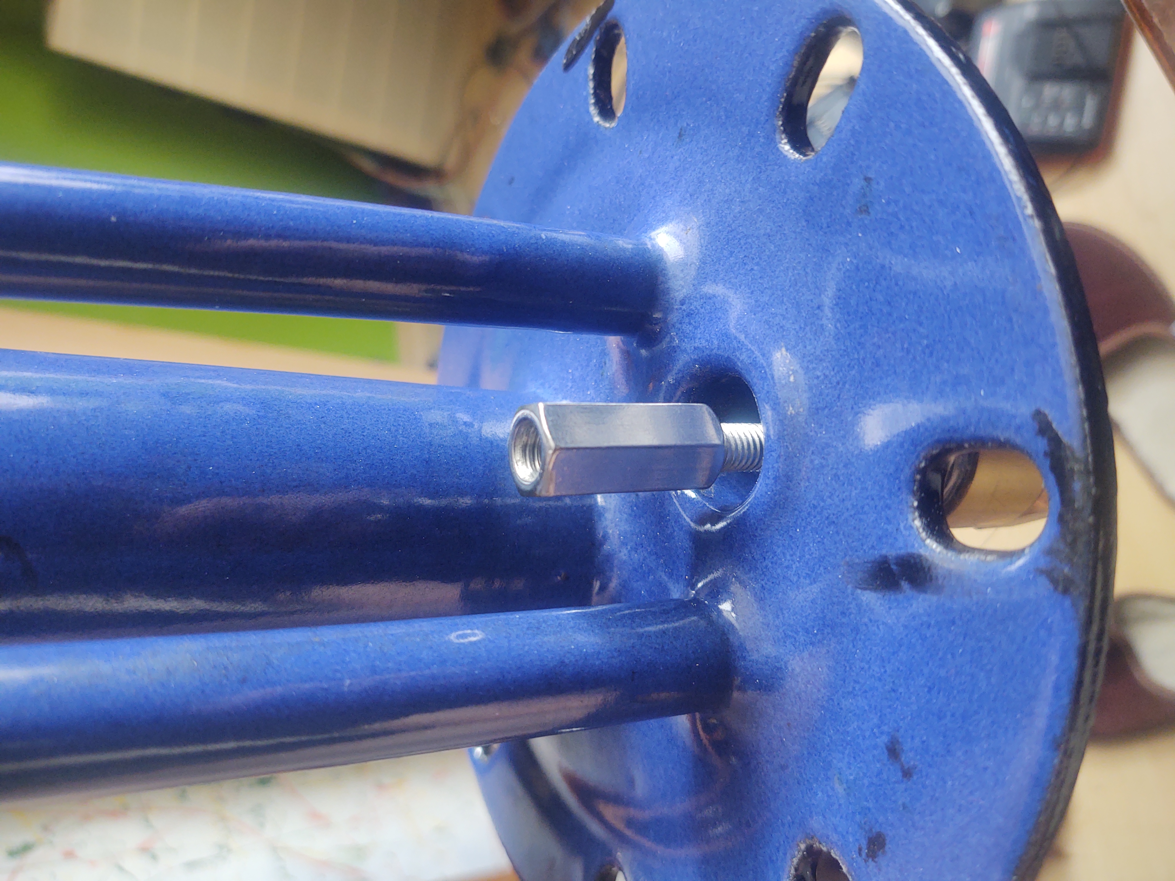

Keďže má všetko svoju postupnosť: pridal som batérie- pridávam panely- kamoš mi naprogramoval vťažovač. Tak idem pridávať do dzd bojleru 1500w špirálu. Viete mi niekto vysvetliť prečo príruba s miestom na teleso nemá privarený závit na anódu?
Ako taký pako som sa musel zahrať na vodára (som elektrotechnik) a nahodiť takúto predĺženú spojku do ktorej som vložil mosadzný tanierik so závitom a v závite je nerez šrób na ktorý pôjde anóda.
Nechválim sa ako som to dobre vymyslel, potrebujem skôr kritiku či je to všetko s kostolným poriadkom, alebo sa nemá kombinovať nerez s mosadzou a podobné veci čo vedia iba vodári.

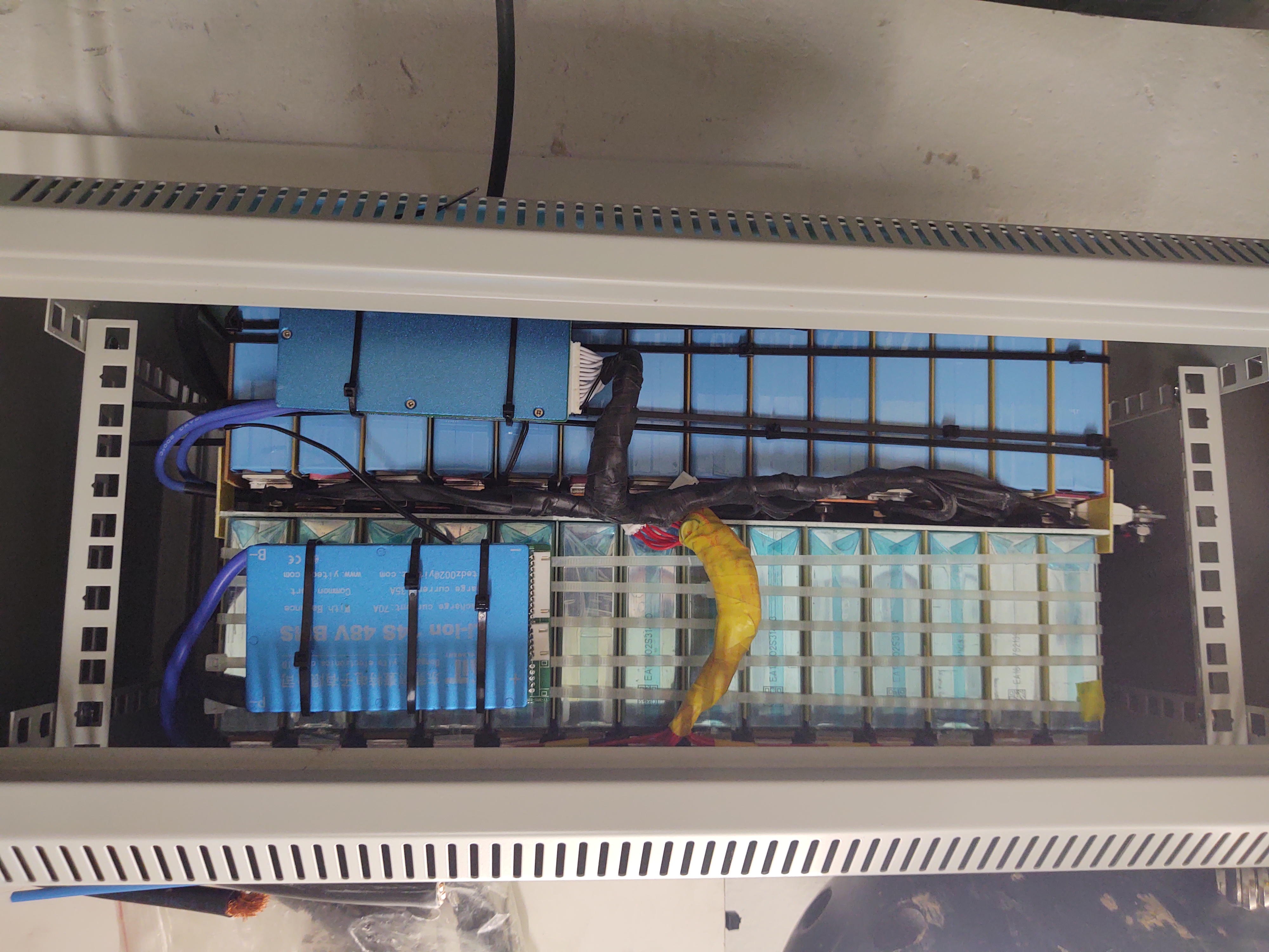

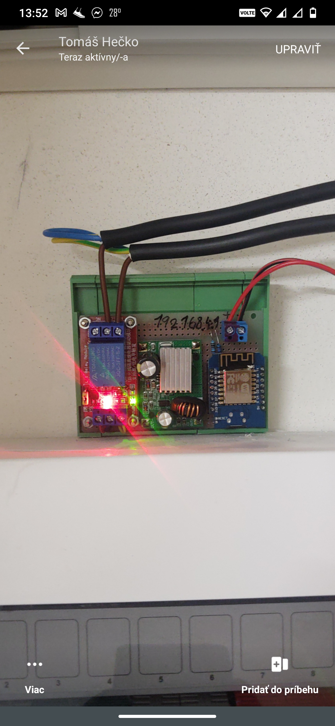

A preto som prida 2 280Wp na východný vikier, kamoš mi vyrobil vyťažovač na 1 500W špirálu do bojlera a zasa som zakúpil novú baterku 48V 50Ah, ktorá ešte ale nie je pripojená, pretože čaká na svoju busbar svorkovnicu ktorú dostanem až po firemnom opijáši od kolegu.

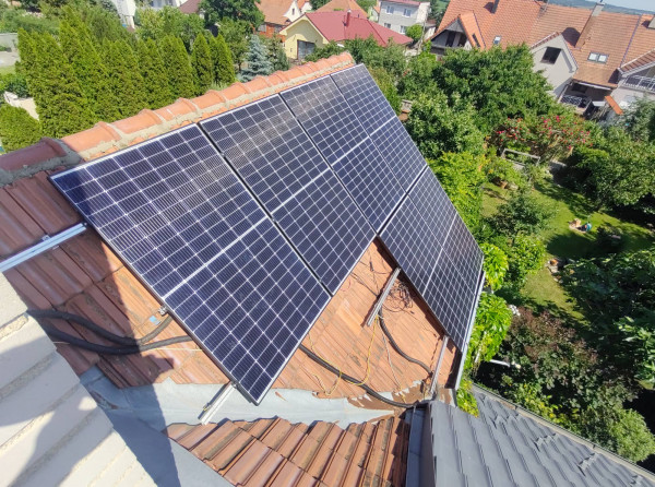

A tu už som skoro hotový. Treba ešte upratať staré káble, nahodiť tam jeden 285Wp panel do rohu na záložný 12V systém a doštelovať kombivruty aby sa panely neprehýbali. už sa to nedalo dokončiť ked že o 15tej to bol strašný výpek ja Južnej streche

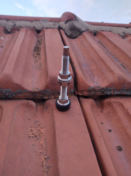

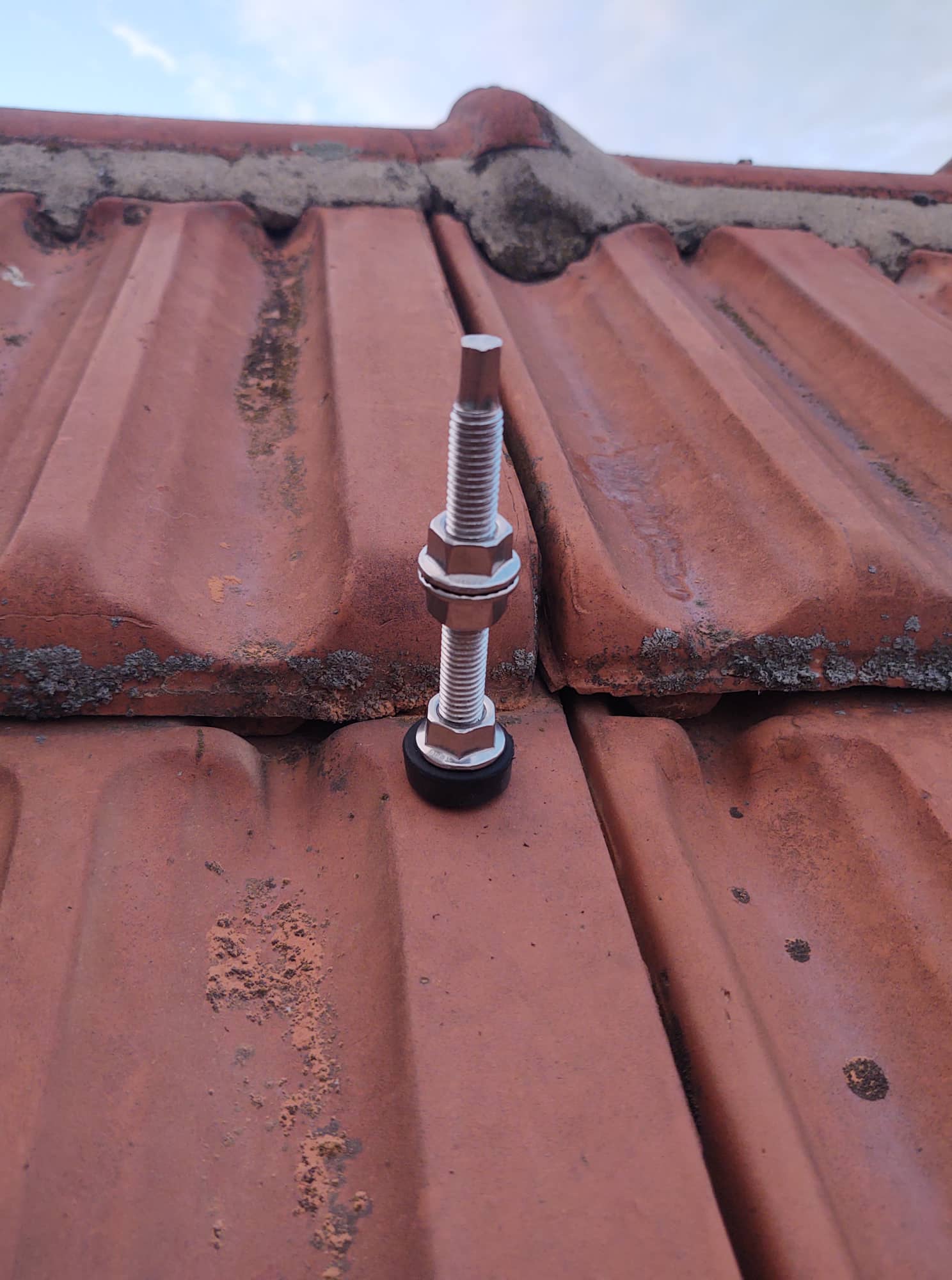

Kedže som mal zabetónované korýtka nemohol som dať dole škridlu a nainštalovať strešný hák, tak došlo na takéto nemilé riešenie :D

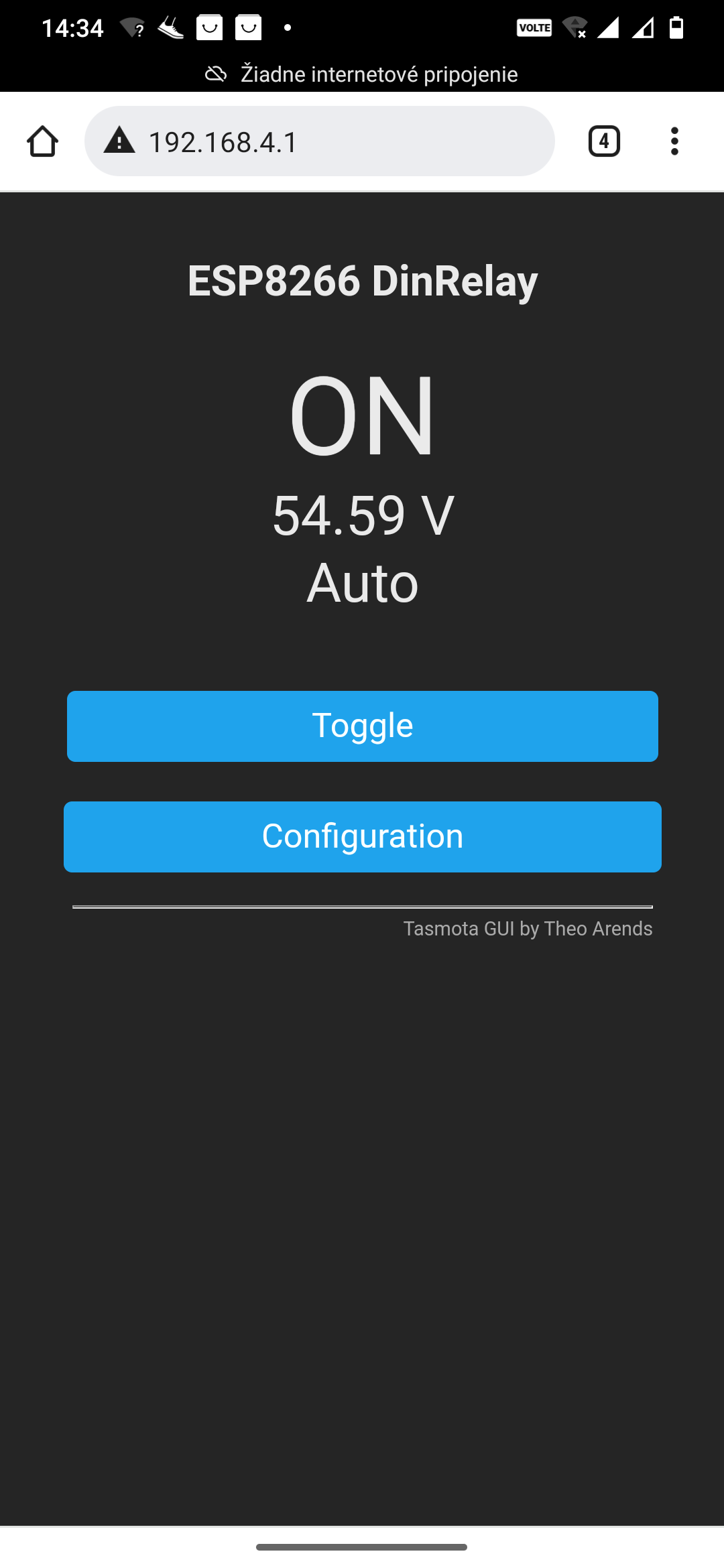

Kamošova jednoduchá ale super apka na nastavenie vyťažovača

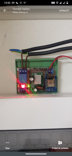

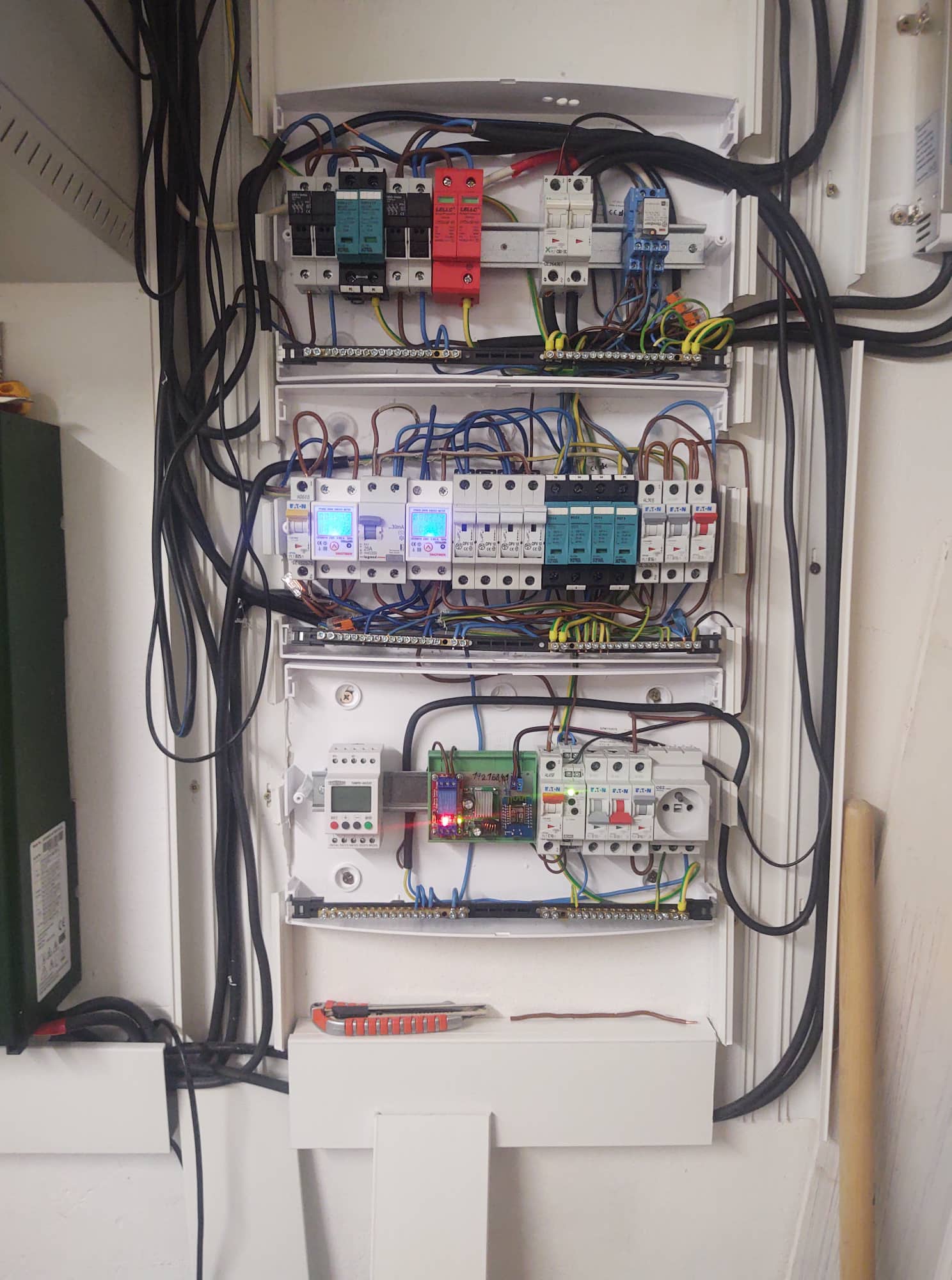

Kamošov arduino vyťažovač kde si môžem nastaviť cez www stránku napätia spínania. Už je tam teraz pridané aj snímanie prúdu aby sa nepreťažil menič ked že mám iba 3kW.

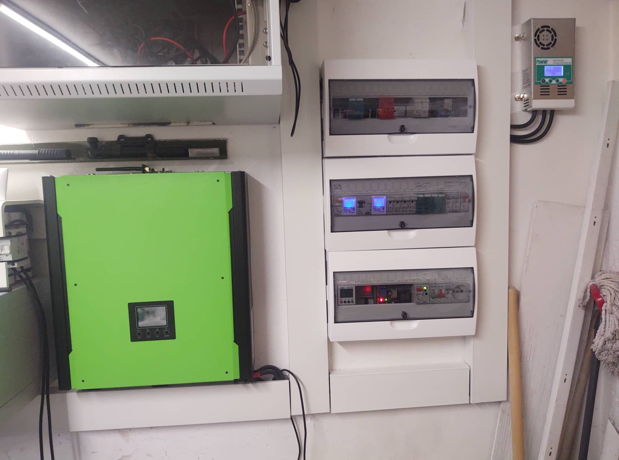

Skrytý bordel :D
Skrytý bordel :D
To je tak keď si dáte 1 radovú 18 modulovku a myslíte si že Vám to bude stačiť na všetko. <br />Oddeloval som zvlášť DC z panelov, zvlášť AC a zvlášť ovládanie prebytkov.
Nová baterka už čaká kedy bude cyklovaná.

Vrtal jsi jen skrz jednu tašku nebo víc? Jakým vrtákem? Žádná nepraskla?
LIX
Příspěvky: 856
Registrován: pon črc 30, 2012 3:43 pm
Reputace:48
Lokalita: Trnava
Výkon panelů [Wp]: 4900
Kapacita baterie [kWh]: 7,5
Re: Smolenický malý hybrid
Nový příspěvek od LIX »
Cez dve na sebe 5ks dier hss vrták 5mm potom 8mm a potom 12. Ani jedna prasklina, prskal som na to vodu z flaše. Použil som staré vrtáky a pravdaže bez príklepu. Je to 30 ročná škridla a už som robil cez ňu aj prestupy na káble, na výduch vzduchu z klímy a jediná prasklina nikde. Raz mi došiel kamoš pomáhať a popraskal chôdzou asi 3 škridle. :D To sa mne nepodarilo za 10 rokov behania po streche.

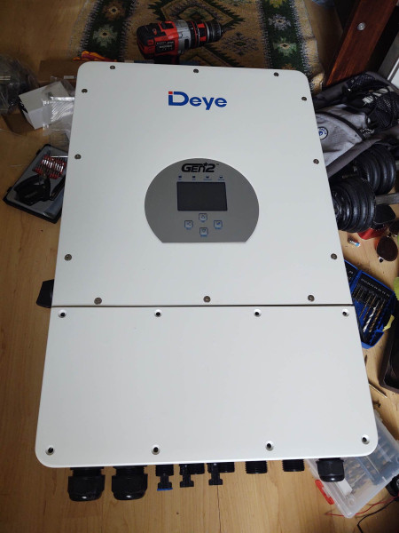

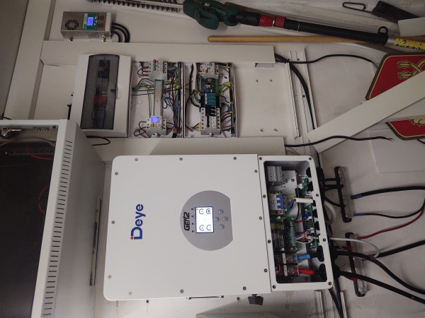

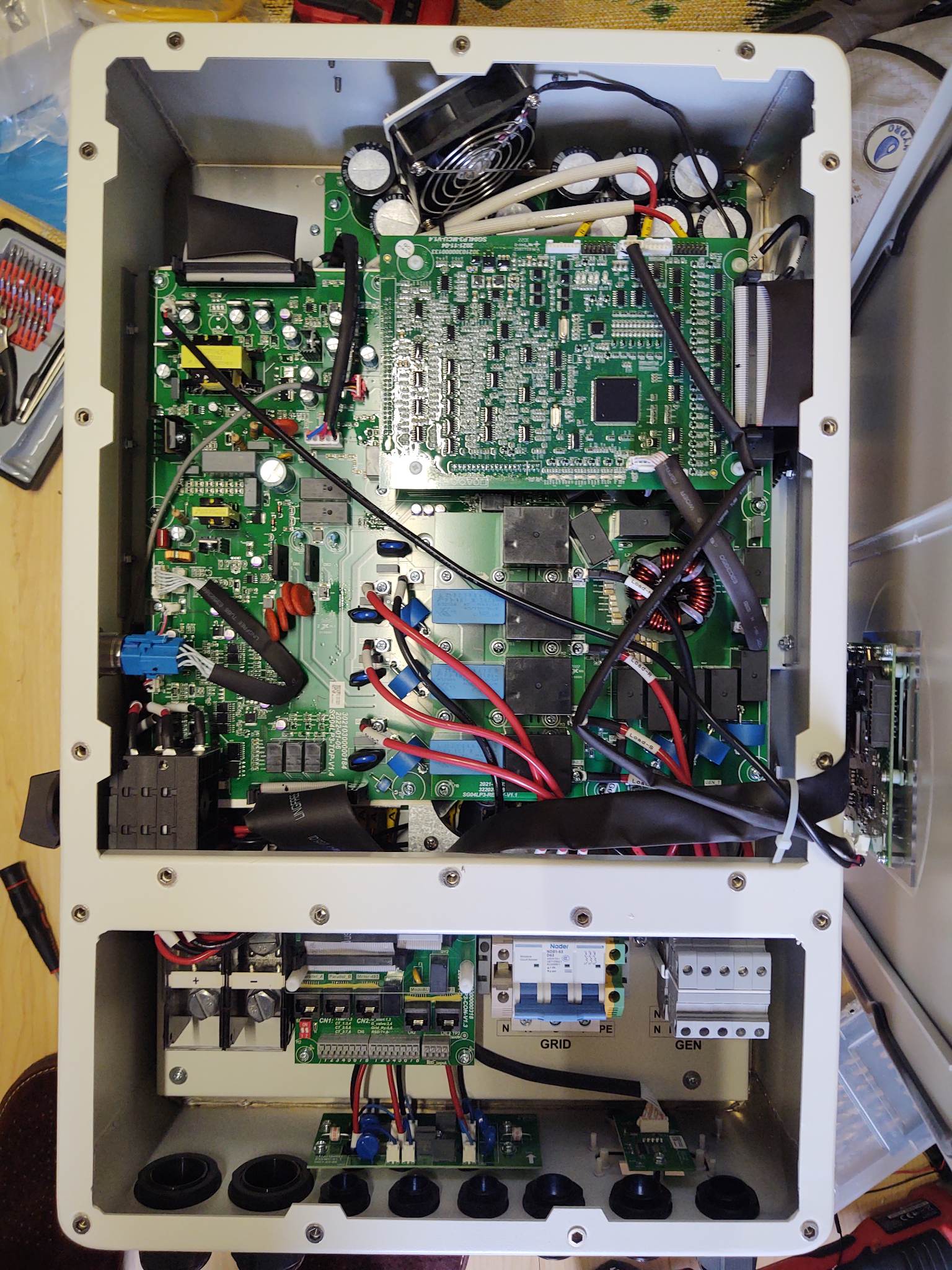

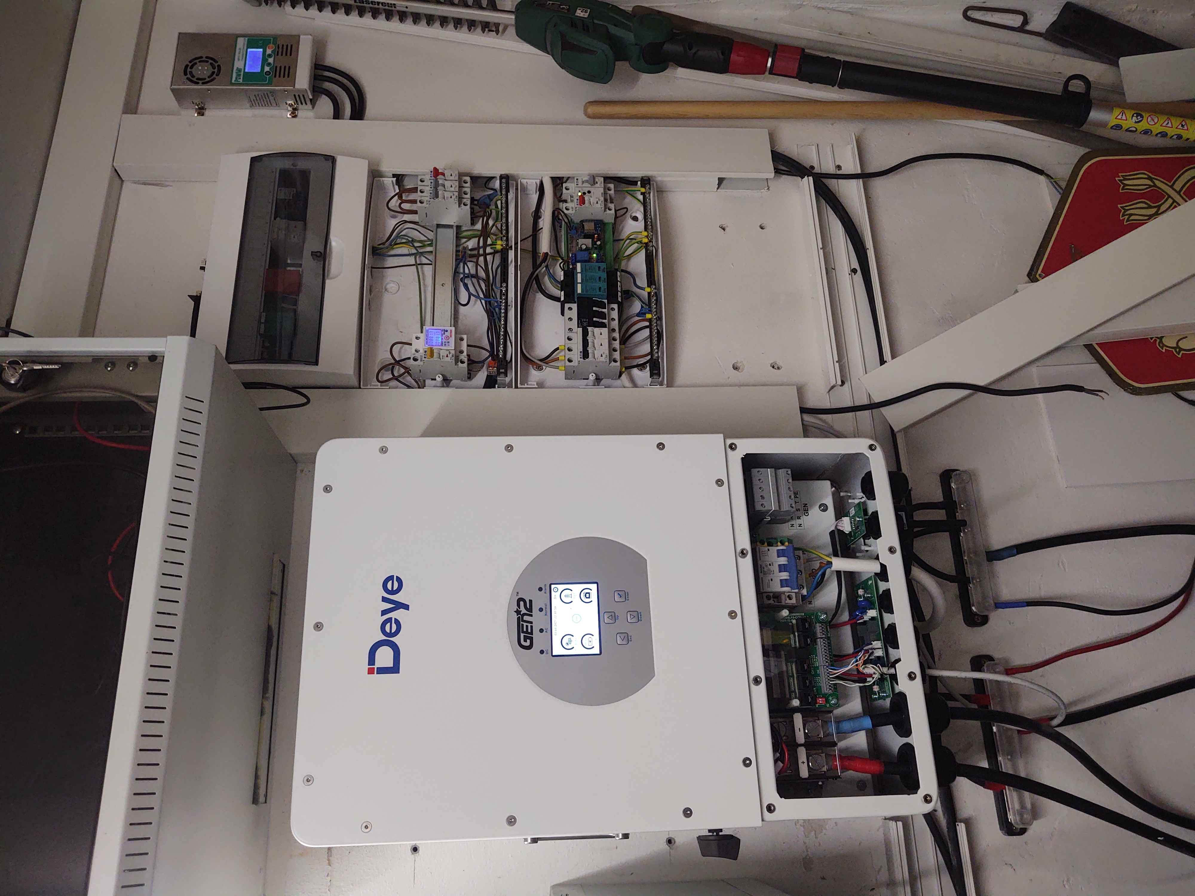

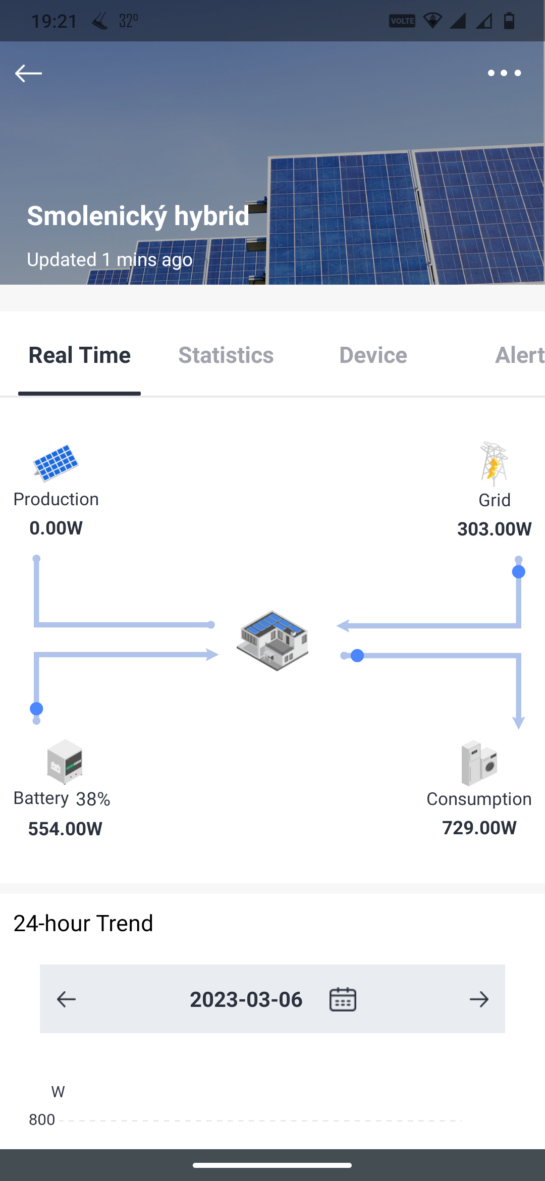

Tak sa mi podarilo kúpiť DEYE SUN-8K-SG04-LP3-EU za neuveritelnú cenu u našich bratov a susedov ešte aj so zárukou od českého pradjcu.
Včera som sa už trocha hral s meničom pripojeným len na baterku a vyzerá to byť vcelku veľmi vydarený kúsok. Neviem sa dočkať až začnem všetko prerábať na 3f a vyhodím od tiaľ toho 3kW malého smrada. :lol:
Konečne budem môcť pokryť celú domácnosť a už teraz sa začínam obávať malého výkonu panelov 4 920Wp a malého batériového úložiska 150Ah. :roll: No nič, hlavne že dokážem všetko postupne rozširovať ak bude treba.
Myslíte že bude možné predĺžiť káble merací trafáčikov bez zmeny odchýlky? Ale asi to risknem, pretože menič mám 10 metrov ďaleko od rozvádzača...
Pridávam fotky na ochutnávku.

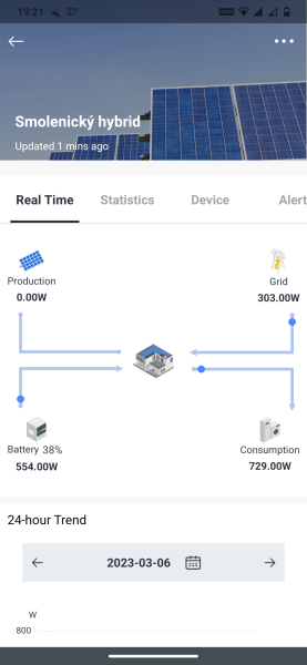

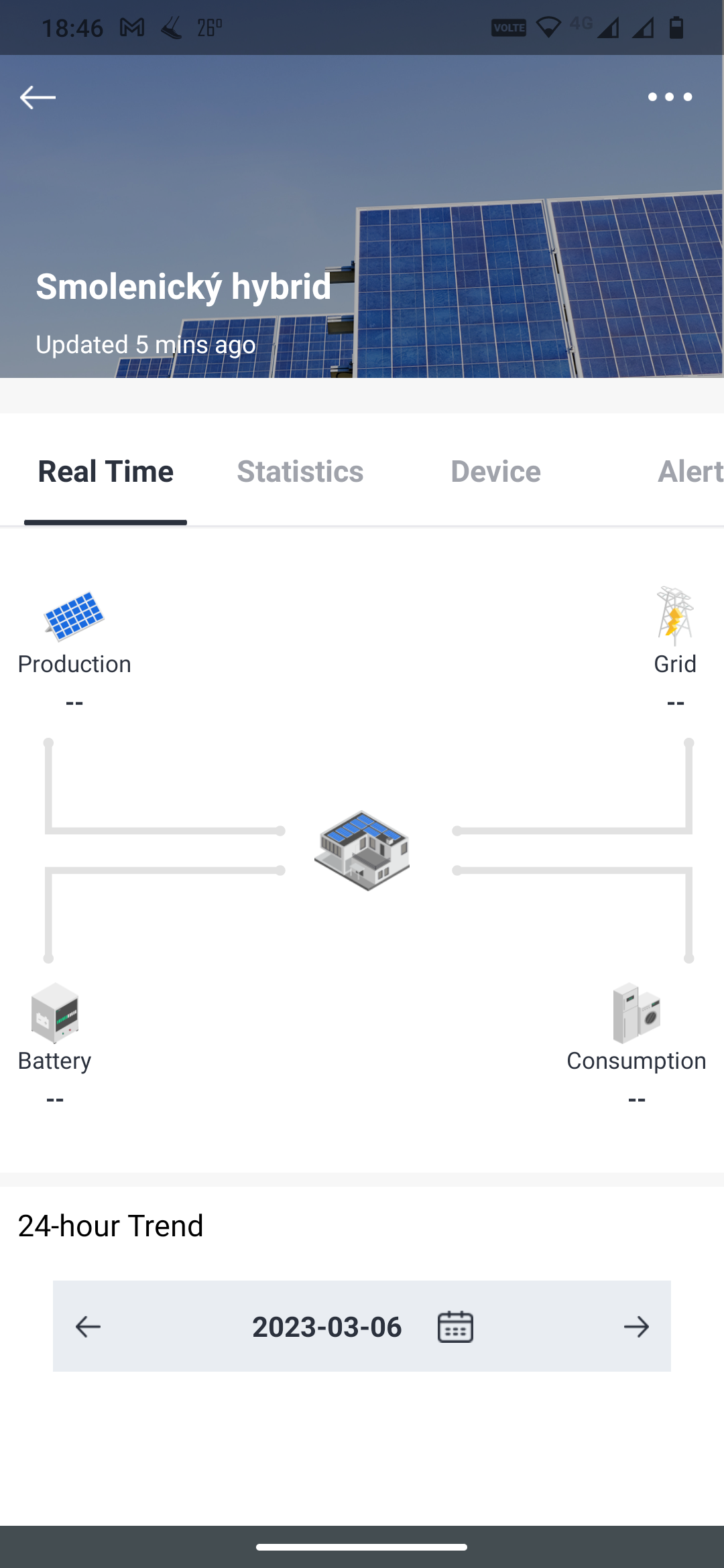

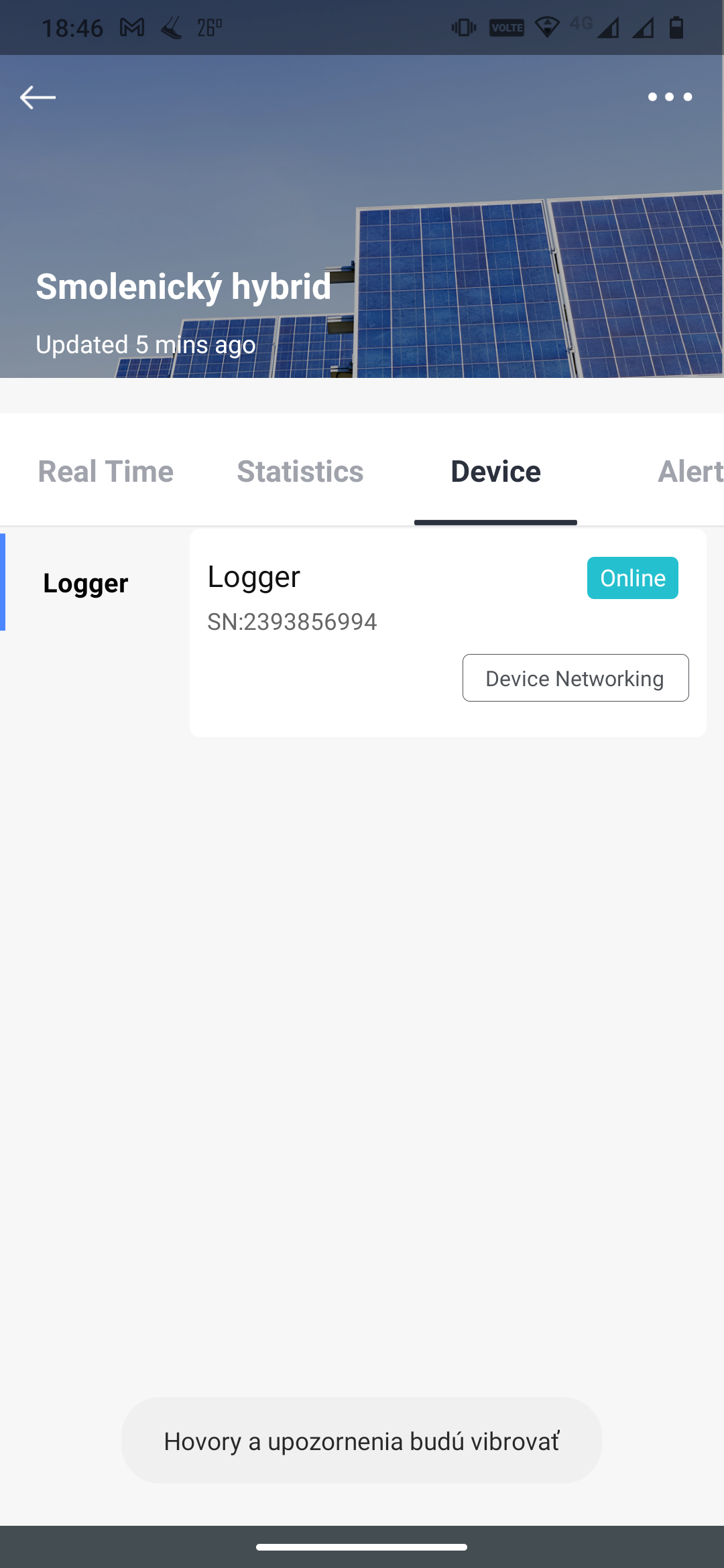

Už to šlape. Zatiaľ sa mi nejak nepodarilo pripojiť apku, aj keď ukazuje že je menič online, no reálne dáta v apke neukazuje. Ale to ma zatiaľ netankuje, pretože ja mám vždy problém pripojiť každý menič na domácu wifi. :dontknow:
Škoda len že včera vypekalo slnko, ale pri prerábaní z 1f na 3f som stihol panely pripojiť až dnes keď je hnusne...
Ešte potrebujem všetko doladiť, pripojiť zvodiče, ekvipotenciálnu svorku a pospájať všetky časti PEčkom.
Zatiaľ to je taká skúšobná prevádzka.
Meracie cievky som predĺžil asi o 5 metrov a funguje to pekne keď že sú v tienenom ftp kábly.
Smolenický malý hybrid už prestáva byť malý.

Tak hlavně ať dobře šlape! Reálná data aplikace bohužel neukazuje, myslím, že nejkratší interval logování je tam 5min.

teapack píše:
Mne neukazuje žiadne dáta aj keď ukazuje že je online. :/
EDIT: Tak som sa od tial odhlásil, vymazal si účet a založil nanovo a ide tooo. :D
