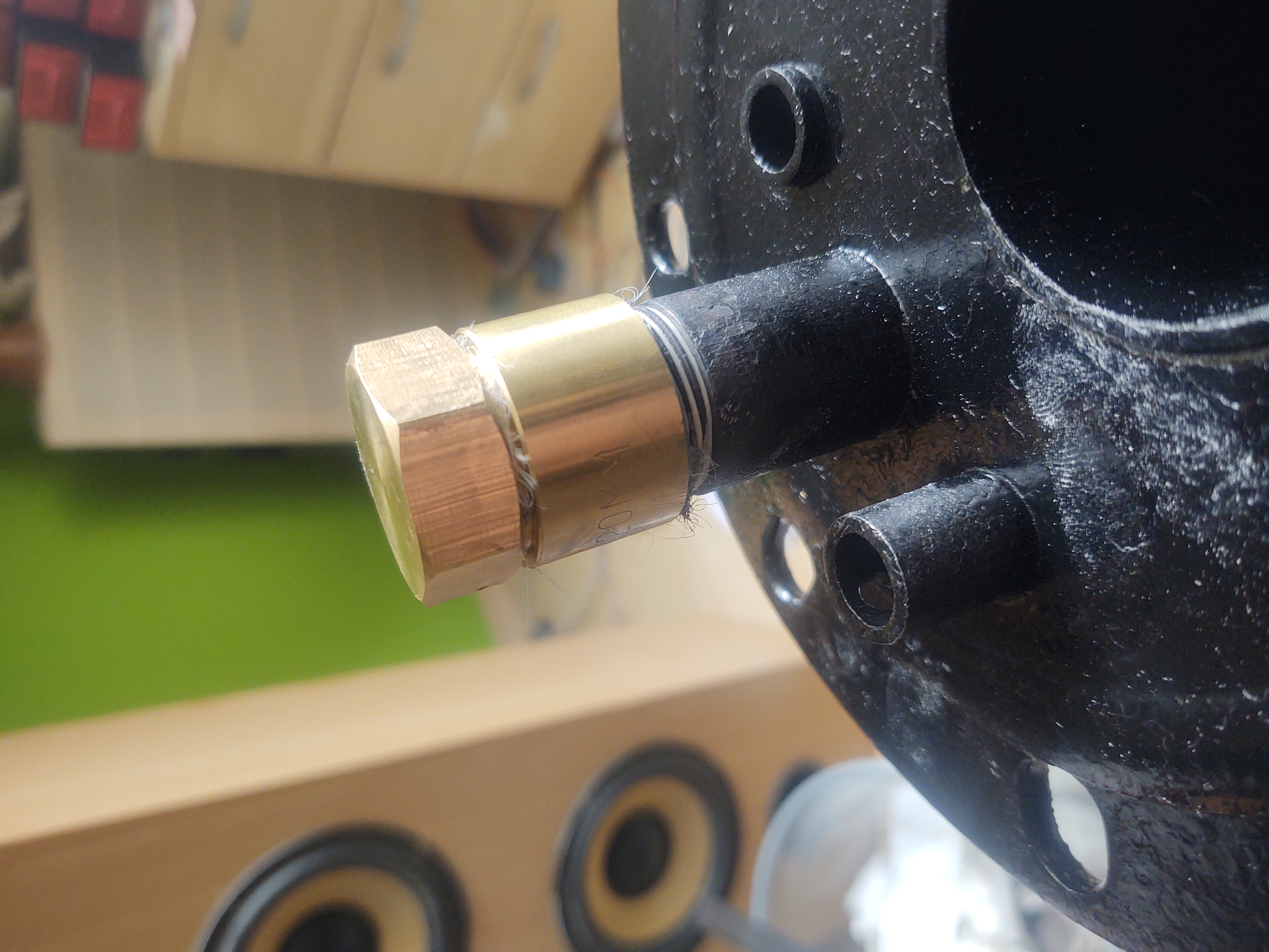

Keďže má všetko svoju postupnosť: pridal som batérie- pridávam panely- kamoš mi naprogramoval vťažovač. Tak idem pridávať do dzd bojleru 1500w špirálu. Viete mi niekto vysvetliť prečo príruba s miestom na teleso nemá privarený závit na anódu?
Ako taký pako som sa musel zahrať na vodára (som elektrotechnik) a nahodiť takúto predĺženú spojku do ktorej som vložil mosadzný tanierik so závitom a v závite je nerez šrób na ktorý pôjde anóda.
Nechválim sa ako som to dobre vymyslel, potrebujem skôr kritiku či je to všetko s kostolným poriadkom, alebo sa nemá kombinovať nerez s mosadzou a podobné veci čo vedia iba vodári.

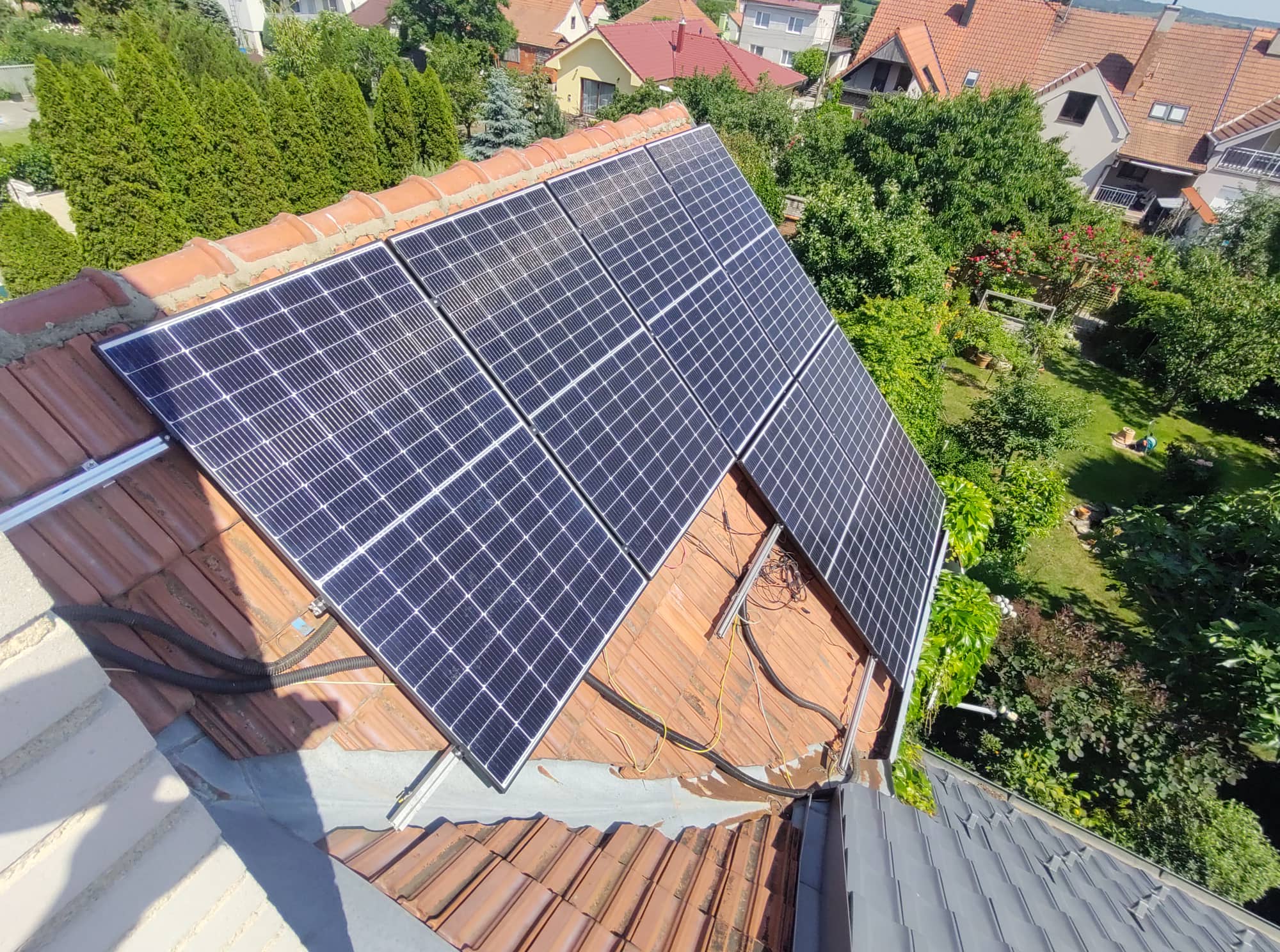

A preto som prida 2 280Wp na východný vikier, kamoš mi vyrobil vyťažovač na 1 500W špirálu do bojlera a zasa som zakúpil novú baterku 48V 50Ah, ktorá ešte ale nie je pripojená, pretože čaká na svoju busbar svorkovnicu ktorú dostanem až po firemnom opijáši od kolegu.
Pre predstavu čo sa udialo v mojej elektrárni pridávam fotografie.
Už začínam uvažovať že by som vymenil ten infinisolar 3kW plus za 7 200W axpert, alebo jeho kópiu s dvomi MPPT kedže mám panely východ, juh, západ. :D
A tu už som skoro hotový. Treba ešte upratať staré káble, nahodiť tam jeden 285Wp panel do rohu na záložný 12V systém a doštelovať kombivruty aby sa panely neprehýbali. už sa to nedalo dokončiť ked že o 15tej to bol strašný výpek ja Južnej streche
Kedže som mal zabetónované korýtka nemohol som dať dole škridlu a nainštalovať strešný hák, tak došlo na takéto nemilé riešenie :D

Vrtal jsi jen skrz jednu tašku nebo víc? Jakým vrtákem? Žádná nepraskla?
LIX
Příspěvky: 856
Registrován: pon črc 30, 2012 3:43 pm
Reputace: 48
Lokalita: Trnava
Výkon panelů [Wp]: 4900
Kapacita baterie [kWh]: 7,5
Re: Smolenický malý hybrid
Nový příspěvek od LIX »
Cez dve na sebe 5ks dier hss vrták 5mm potom 8mm a potom 12. Ani jedna prasklina, prskal som na to vodu z flaše. Použil som staré vrtáky a pravdaže bez príklepu. Je to 30 ročná škridla a už som robil cez ňu aj prestupy na káble, na výduch vzduchu z klímy a jediná prasklina nikde. Raz mi došiel kamoš pomáhať a popraskal chôdzou asi 3 škridle. :D To sa mne nepodarilo za 10 rokov behania po streche.

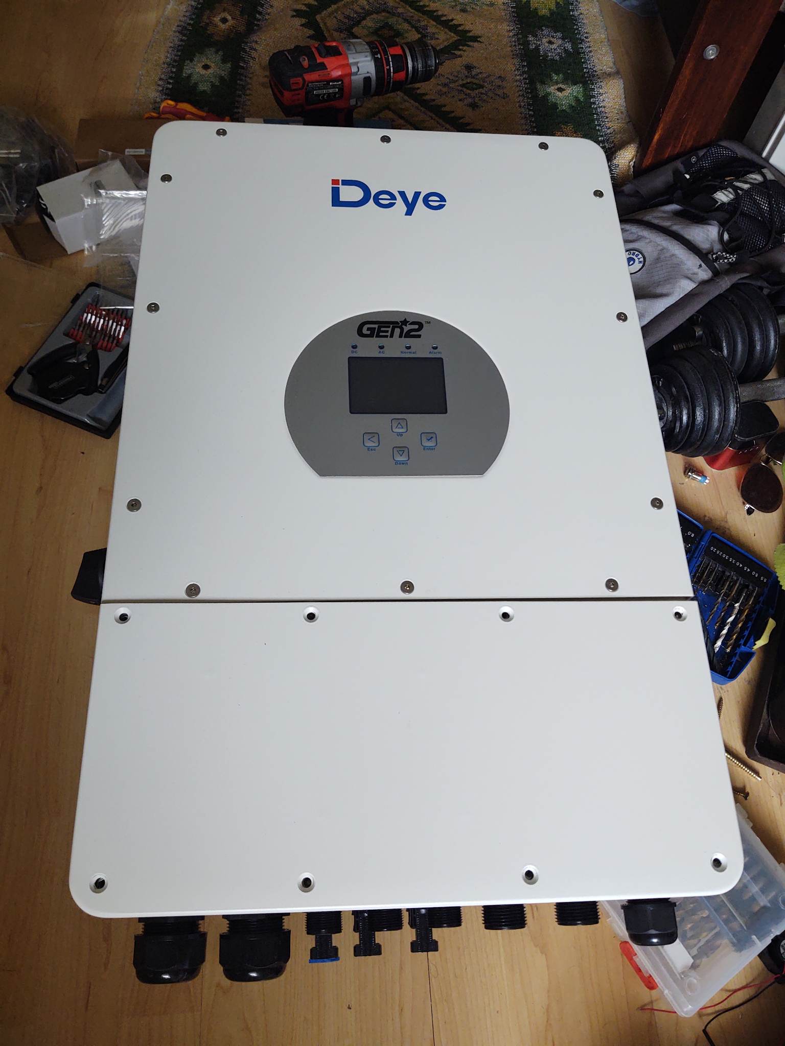

Tak sa mi podarilo kúpiť DEYE SUN-8K-SG04-LP3-EU za neuveritelnú cenu u našich bratov a susedov ešte aj so zárukou od českého pradjcu.
Včera som sa už trocha hral s meničom pripojeným len na baterku a vyzerá to byť vcelku veľmi vydarený kúsok. Neviem sa dočkať až začnem všetko prerábať na 3f a vyhodím od tiaľ toho 3kW malého smrada. :lol:
Konečne budem môcť pokryť celú domácnosť a už teraz sa začínam obávať malého výkonu panelov 4 920Wp a malého batériového úložiska 150Ah. :roll: No nič, hlavne že dokážem všetko postupne rozširovať ak bude treba.
Myslíte že bude možné predĺžiť káble merací trafáčikov bez zmeny odchýlky? Ale asi to risknem, pretože menič mám 10 metrov ďaleko od rozvádzača...
Pridávam fotky na ochutnávku.
