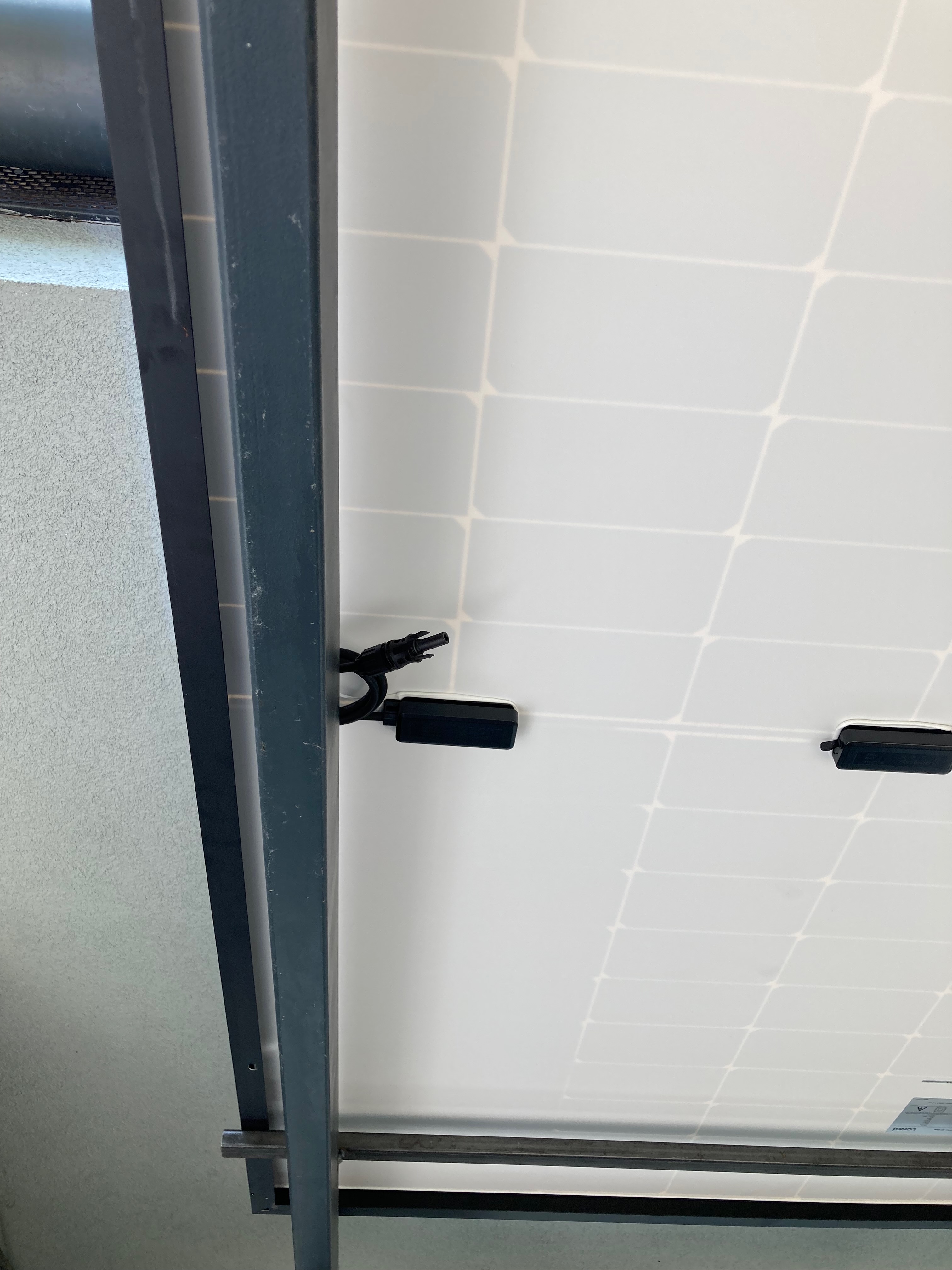

Mam na pergole (sklon 8st) jako strechu FV panely Longi 375Wp a az pri cteni tohoto vlakna mi doslo jak veliky pruser je zastineni jednoho z panelu viz priloha.
Jedine reseni co me napada, ze panel do stringu vubec nedavat, pripadne ho mit na extra MPPT (coz je spis blbost).
Zapojeni panelu pergoly do Victron SmartSolar MPPT 250/100 bude 3S2P.
Diky za odpovedi predem. *sun*

Jen pro "odpoved" :-) nakonec sem se rozhodl panel do 3S2P sestavy nedavat. Budu mit nakonec 5S string bez paralelnich panelu, plus tenhle jeden panel zapojim na samostatny maly MPPT, jako takovy nouzovy, zalozni system s treba 1kWh baterkou atp. tedy aby panel nebyl pod plnym stresem, ale nejaky vystup z nej byl.

A není lepší volba, problémový panel dát na optimizer?

není, protože je to hlavní jednotka + optimizér a co jsem si tady přečetl tak je to na jeden panel k ničemu... až mě to překvapilo...
