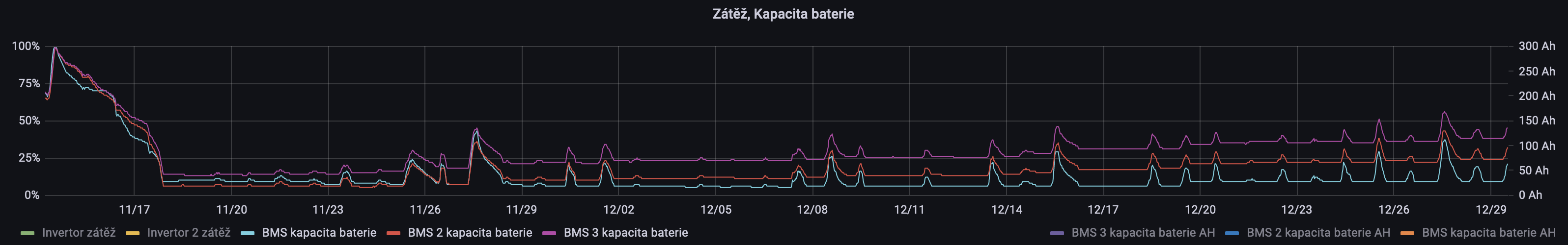

Souhlasim, mam JK BMS 200A, JK BMS 150A (v takovych tech celokovovych cernych provedenich) a pak jeste AntBMS (cinskych 300A, ale mam otestovano, ze 150A dava i rozpojeni nabijeni/vybijeni). Obe JK BMS maji velmi spatne vyresene integrovani pruchodu proudu, maji nekvalitni shunt rezistor a nizkou frekvenci samplingu A/D prevodniku. Vysledek je ten, ze pri malych proudech do 10A meri velmi nepresne akumulovane Ah (dovnitr i ven). JK BMS se vzdy dokalibruje na 100% SoC, kdyz se baterie uplne nabije. Jinak v zimnim obdobi, kdy se s akumulovanou energii v baterii nedostanu na plne nabiti, tak je videt jak postupne JK BMS SoC driftuje nahoru. Naopak s merenim Ah jsem velmi spokojeny u AntBMS. Zde podlozeno daty.glottis píše:Jk bms mám dvě a soc ukazují úplně na hovno obě. Tím bych se vůbec neřídil. Paralelně spojené baterie by měli mít stejné soc. Při odběru nebo nabíjení se to může chvilku lišit ale jestli je to měřitelné nevím.
- modra cara - Ant BMS - velmi stabilni i kdyz uz nejakych 40 dni nedoslo k nabiti baterii naplno,
- cervena cara - JK BMS 150A - driftuje a ukazuje nepravdive hodnoty, ale jeste to neni tak hrozne jako u 200A varianty,
- fialova cara - JK BMS 200A - driftuje uplne hrozne, na malych proudech skoro 2x rychleji nez 150A varianta
Dalsi chyba jez se u JK BMS projevuje je, ze nekdy reportuje Current sensor annomaly. Situaci lze navodit i kdyz pouziji pouze jednu baterii (s jednim JK BMS) a jednim invertorem. Situace se navodi tak, ze zatizim invertor na AC vystupu na vetsi vykon (4kW) a PV vstup je schopen davat o neco vic nez 4kW. Kondenzatory uvnitr invertoru nemaji dostatecnou kapacitu pri tak vysokych vykonech vyhlazovat vystupni 50Hz proudove zateze z vnitrnich kondenzatoru a pak se jako kondenzator zacne pouzivat i pripojena baterie. Vlozenim shuntu do kabelu k bateriim a merenim osciloskopem lze zjistit v podstate sinusovy prubeh proudu s frekvenci 50Hz kmitajici kolem nuly a celkem slusnymi proudy. JK BMS ma resene mereni Ah softwarove s malym floating window, kde kdyz pozoruje z A/D prevodniku stridajici kladne a zaporne mereni (proud kmita), tak hodi tuto chybu. No jenze to, ze pozoruje kmitajici +- hodnoty je spravne a je pouze jeho chyba ze ma malou vzorkovaci frekvenci a neni schopen pak merit skutecne zbyvajici kapacitu. V AntBMS probiha vzorkovani a integrace proudu hardwarovym obvodem s mnohem vyssi frekvenci a tak tam tento problem neni.
Na druhou stranu JK BMS ma v sobe aktivni balancer na 2A, ktery narozdil od floating kapacitoru/induktoru, prehazuje energii primo z max clanku na min clanek cilene. AntBMS aktivni balancer nema a ma jen pasivni paleni do rezistoru, coz na baterie vetsi kapacity je uplne k nicemu. Takze bych dnes do JK BMS znovu nesel a aktivni balancing resil nezavisle jinym zarizenim. Radeji bych volil jine BMS s kvalitnejsimi merenimi a zajistujici hlavne ochranu baterie.
