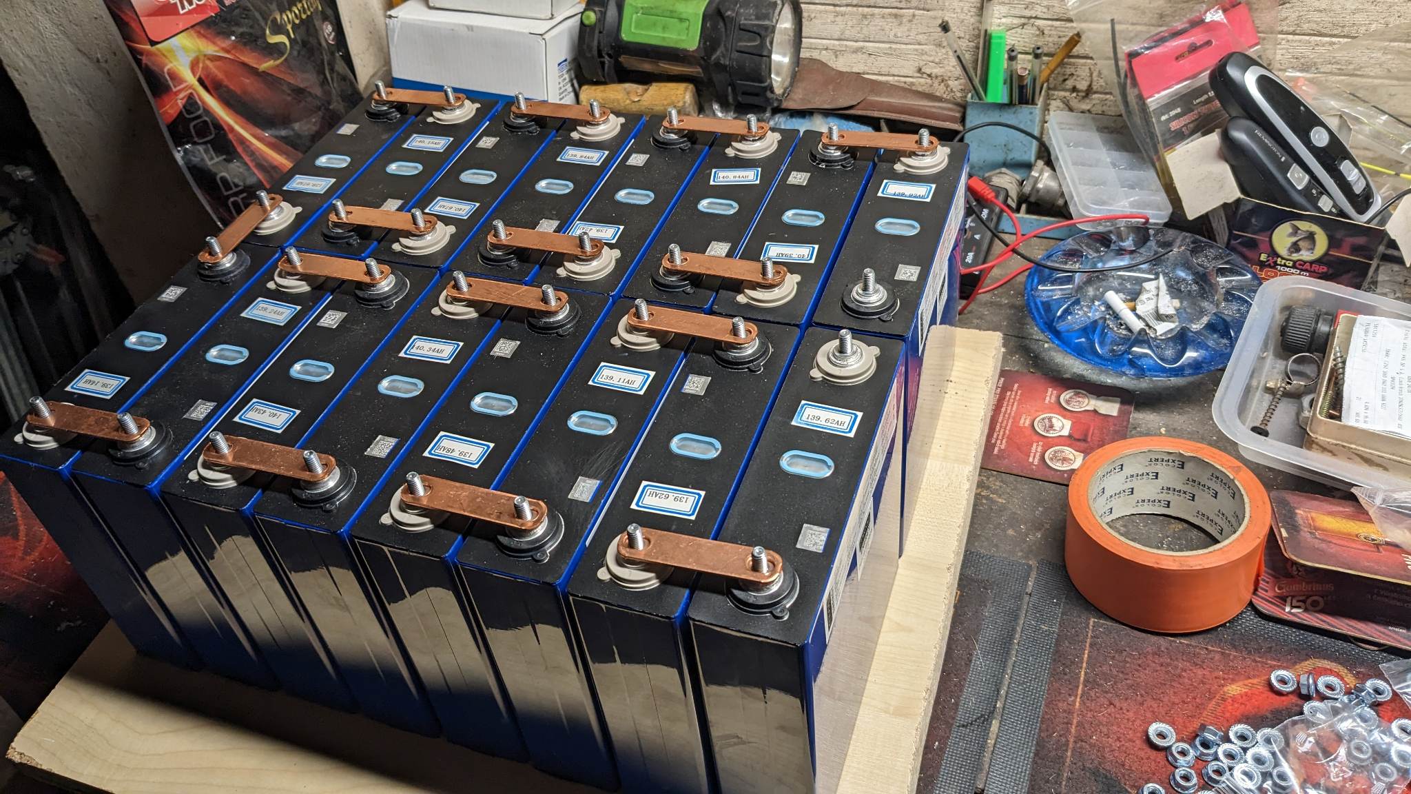

Neuhlidas nabijeni a budes mit misto clanku 280ah jen balonky 280ah.TomHC píše:Ahojte, dnes mi kuriér privezie 16x REPT 280Ah a doma mám poruke len regulovateľný 50V/5A zdroj - s tým by som ich inicializoval dva týždne... Rozmýšľam že by som použil neregulovaný MeanWell SP-320-5 (55A), ale by som ho musel upraviť, lebo trimrom sa dá nastaviť len 4.5 - 5.5V. Prepokladám, že stačí len upraviť jeden rezistor na deliči... Neskúšal to niekto na inicializáciu? Dík za info.
EDIT: na tento štýl - http://www.loullingen.lu/projekte/meanw ... anguage=EN

Veď píšem, že by som tomu Meanwell-u upravil rozsah, aby mal výstup 3.65V, jasné že do nich nebudem ládovať 5VMikel píše:Neuhlidas nabijeni a budes mit misto clanku 280ah jen balonky 280ah.TomHC píše:Ahojte, dnes mi kuriér privezie 16x REPT 280Ah a doma mám poruke len regulovateľný 50V/5A zdroj - s tým by som ich inicializoval dva týždne... Rozmýšľam že by som použil neregulovaný MeanWell SP-320-5 (55A), ale by som ho musel upraviť, lebo trimrom sa dá nastaviť len 4.5 - 5.5V. Prepokladám, že stačí len upraviť jeden rezistor na deliči... Neskúšal to niekto na inicializáciu? Dík za info.

clanky +/- napetove srovnat
vsechny spolehlive paralelne propojit
nepospichat
pak s nema takhle dojet na pozadovanou napetovou hodnotu, pokud se nepospicha, staci i slabej zdroj
zase nechat odlezet
rozpojit a zapojit seriove
v paralelnim modu by mozna neskodilo udelat jeden cyklus vybit a nabit, ale zase, bude to casove narocne
nepospichat
zase nechat odlezet

Já to dělal tak, že jsem je první "na zkoušku" složil, připojil BMS a k Axpertovi. Ten je sice nebalancovaně, ale nabil. Pak jsem teprve udělal paralelní spojení a připojil 10W 3.65 zdroj. Do týdne vše krásně srovnáno

Pro rychlejsi nabijeni je prvotni seriove spojeni v pohode, dulezite je tam zapojit BMS. Takze pokud nejaky clanek vyjede na 3.65V jako prvni, tak BMS nabijeni utne a nic nehrozi. Tuto fazi jsem delal s nabijecim proudem 50A cca 3 hodiny. Pak se BMS odpoji, clanky prehazi do paralelniho spojeni a pripoji na nejaky cas na 3.65V zdroj. Ja pouzil 10A zdroj a konecne srovnani vsech clanku na 3.65 V trvalo cca 12 hodin (proud poklesne na zanedbatelne hodnoty).Matess píše:tady bych jen rád podoktnul že pokud jsou články nabité stejně axpert to nabije taky. Obecně to není problém... problém to je v momentě kdy nějaký článek je nabitější než ostatní, nebo naopak je jeden článek vadný a nebude se nabíjet a ostatní tak můžete přebít.
Kdybych nove baterie s cca 40% SoC nechal nabijet pouze paralelne tim 10A zdrojem 3.65V tak to bude na jednom setu 16-ti 280Ah baterii trvat celkove 5-6 dni. Se slabsim zdrojem to pujde proporcionalne nahoru casove, musi se dostat chybejici Ah do vsech clanku. A nove baterie pokud ti je nikdo nepredpripravil, tak se od vyrobcu distribuuji s nabitim mensim nez 50% SoC. U toho paralelniho spojeni je dobre pripojit zdroj krizem na propojene baterie (tedy plus na jednom konci busbaru propojujiciho plus poly, a minus na druhe strane paralelniho spojeni minus polu; vsechny baterie se pak nabiji vice rovnomerne, protoze se kompenzuje nenulovy odpor toho paralelniho pospojeni).

Trošku mě překvapilo, když mi kámoš poslal fotku, jak skládá baterii z článků z mivvy které si nechal iniciovat, že 2ks mají obroušený QR kod. Ale dle cedulek kapacity by to mělo být snad v cajku.

Ještě dodám mojí zkušenost s inicializací. Jsem tvor línej a mám jen 20A zdroj a nebaví mě čekat, takže jsem normálně poskládal 17S, dal nabíjet na 3.38V na článek 50A z MP2, pak jsem sel na 3.4V a nechal napětí dokud se články nesrovnají přes JKBMS balancer 2A (půl den) a pak jsem zvyšoval postupně napětí vždy o 0.05V a vždy vydržel, než se srovnají a za 2 dny nebylo co dělat a bylo to naskládané rovnou na místě. Jen se musí hlídat to zvedání napětí BMSkou a očkem, aby ten krok nebyl moc velký. Toť můj pohled na svět.

Dík za tipy, mám doma len DPS5005 zdroj a to je ozaj na dve veci na LiFePO4. BMS JBD 200A je niekde v lietadle na ceste z Číny, tak si počkám, zapojím potom ako 16S a budem postupne nabíjať a balancovať, potom dám paralelne a dobojujem to s DPS5005.

Já jsem postupoval úplně stejně. Tj. navyšování nabíjecího napětí které jsem zvedl o kousek nahoru vždy když do baterie jako celku přestal téct proud. Nebylo to však inicializační nabití ale srovnání jednotlivých packů.Dagus píše:Ještě dodám mojí zkušenost s inicializací. Jsem tvor línej a mám jen 20A zdroj a nebaví mě čekat, takže jsem normálně poskládal 17S, dal nabíjet na 3.38V na článek 50A z MP2, pak jsem sel na 3.4V a nechal napětí dokud se články nesrovnají přes JKBMS balancer 2A (půl den) a pak jsem zvyšoval postupně napětí vždy o 0.05V a vždy vydržel, než se srovnají a za 2 dny nebylo co dělat a bylo to naskládané rovnou na místě. Jen se musí hlídat to zvedání napětí BMSkou a očkem, aby ten krok nebyl moc velký. Toť můj pohled na svět.

Dík, ja som práve zapojil do akcie aj RC charger B6mini, ten tlačí 6A, mám to rozdelené na 2x 8P. Na tom prvom s DPS5005 už začal klesať prúd z maxima, tak to hádam ani nebude trvať týždeň. Čo z toho, keď nemám ešte BMS...Juras66 píše:Ja som to vcera objednal ako som to tu videl a uz je na ceste, do 15 dni by mal prist. Ak pockas mozem pozicat a popritom sa naucim ako to funguje. Pohybujem sa v okoli TT.TomHC píše:Inak ak by mal niekto na predaj WZ5020L, tak by som ho kúpilNech to nabijem kým príde BMS.
