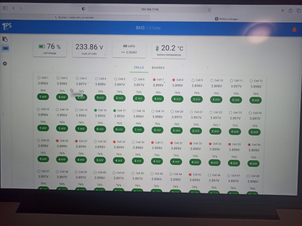

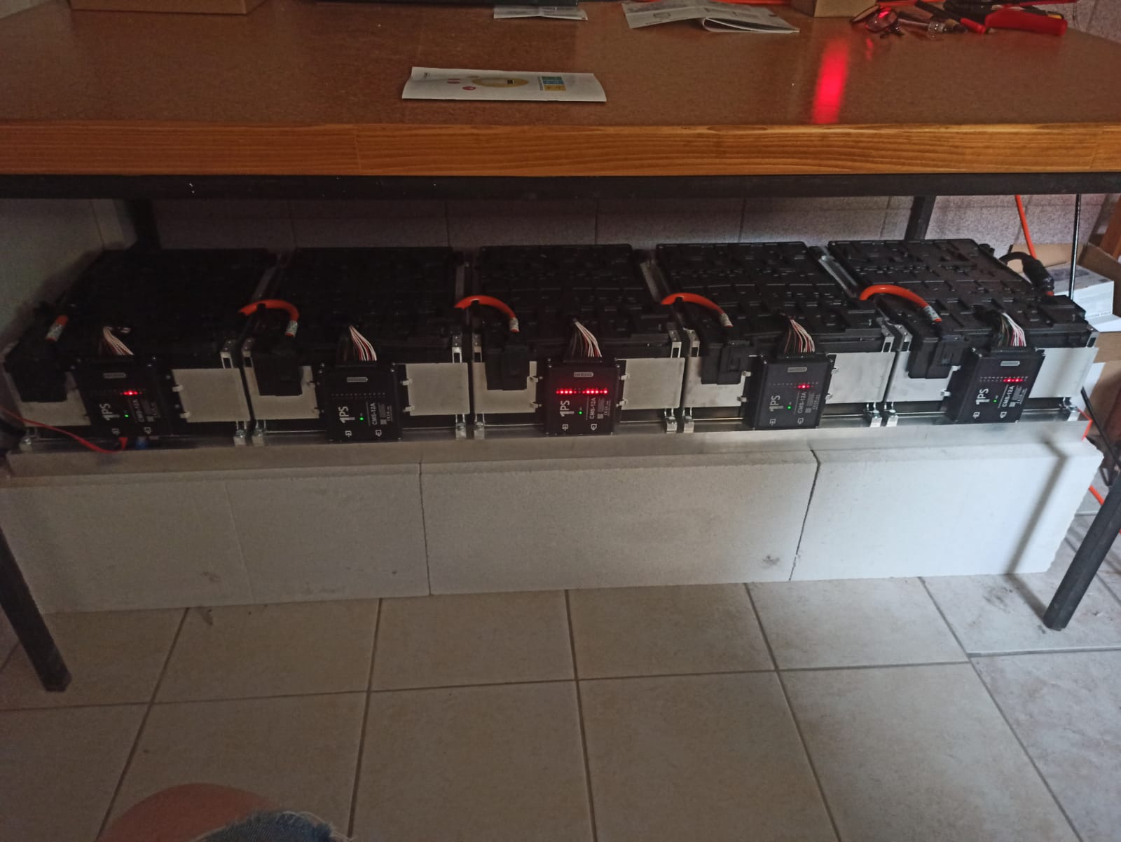

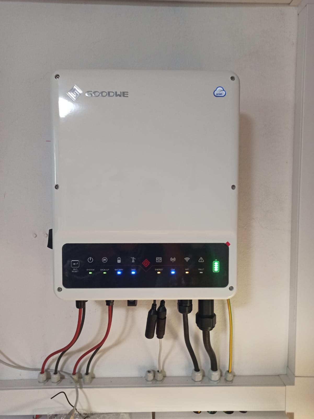

Re: Vhodny menic/sestava .... baterie 350V
Ahoj
tak reseni je na svete, novej battery management
a menice take existuji... Solax, Fronius, Goodwe.
Krasne kouzelne skalovatelne, zadne megatuny medi kuli kiloamperam a 48V
Touto cestou se vydam i ja, foto spionazni
