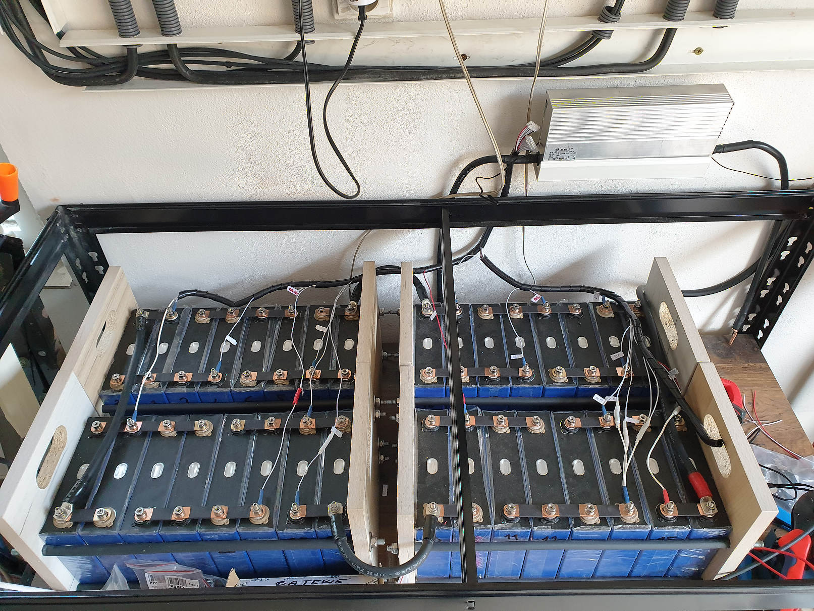

Chci se zeptat jaké proudy taháte z baterek a jestli se zahřívají.
8x370Wp J,8x380Wp J,4x370Wp Z 6x450Wp,1xDeye,1x Axpert VMIII 48V 5kW,LiFe 3x16S 120Ah+ BEV 77kW V2L

Kamča píše:
120A 1C je mozno trvale zatezovat tyto clanky.
240A 2C je max zatizeni povolene vyrobcem.
Nicmene dlouhodobe zatezovani baterii na maximalni hodnoty zktacuje zivotnost baterii obecne.

Ze 120Ah článků tahám do 25A (C5) a změna teploty není znatelná.

Mikel píše:
Kamča píše:
Těchto hodnot v zapojeni 16S2p nikdy nedosáhnu spička bude na jeden pakl max.30A

Budou ulozene v hlinikovych boxech,které budou pomahat případné teplo odvádět.

Tak hlavne nezapomente na 1. Provest inicializacni nabijeni vsech clanku na 3,65V, pote 2. nechat v paralelnim zapojeni 24h na vyrovnani napeti vsech clanku a teprve pote zapojovat do packu.

Re: Propojení článků LiFePO 120Ah od Mikela
Nový příspěvek od Kamča »
Jasně :-) to je samozřejmé...to je zatim stavba bedneni
Nový příspěvek od Mikel »
Kamča píše:
"to je samozřejmé" no, kez by to byla vzdy pravda :( bohuzel ne vzdy tomu tak je :(
Jinak bedna krasna, velka pochvala :)

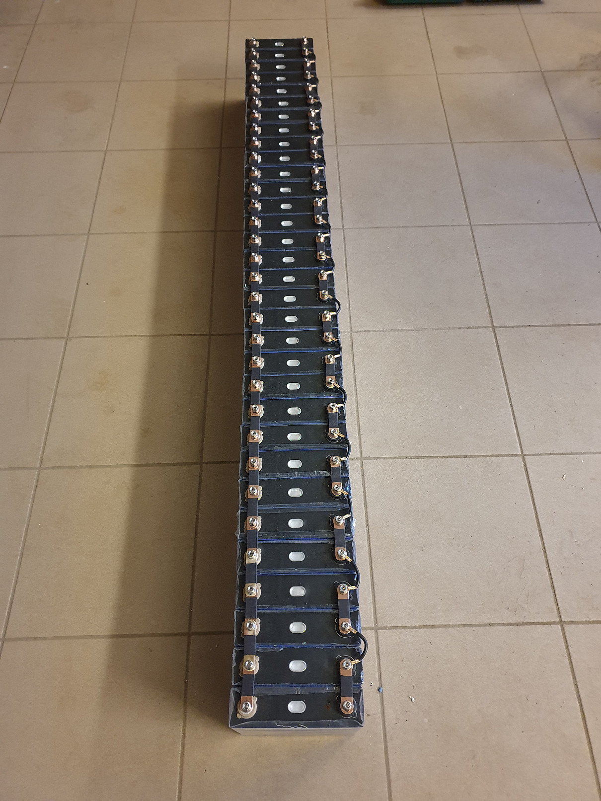

Moje propojení článků:
Obalení
Obalení
Nabíjení
Nabíjení
srovnání článků 24hod
Vyleštění spojek
Vyleštění spojek
Sestavy
Sestavy
komplet
komplet
Na spoje jsem použil nerez stavěcí šrouby, cupal podložky, svrchu plochá nerez podložka, pérovka, nerez matka.
Budu přestavovat z 2p16s na 3p16s, poté dodám hodnoty přechodových odporů.
2x 11s panelů 310Wp, Axpert MAX 7200, baterie LiFePo4 3p16s 360 Ah.
