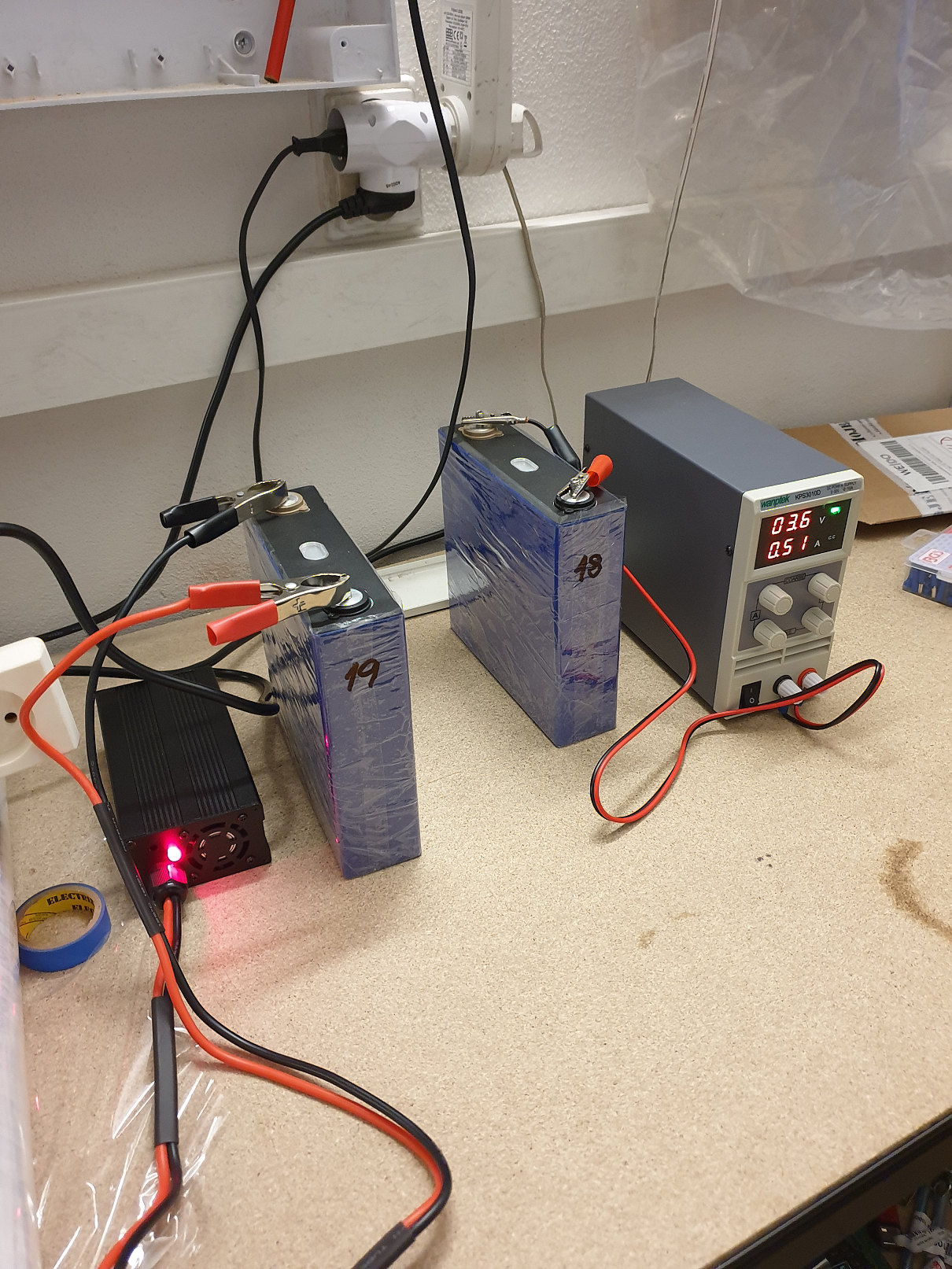

Tak hlavne nezapomente na 1. Provest inicializacni nabijeni vsech clanku na 3,65V, pote 2. nechat v paralelnim zapojeni 24h na vyrovnani napeti vsech clanku a teprve pote zapojovat do packu.

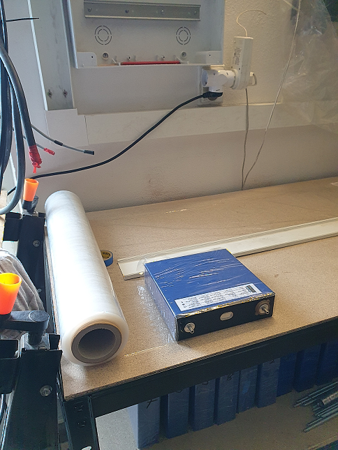

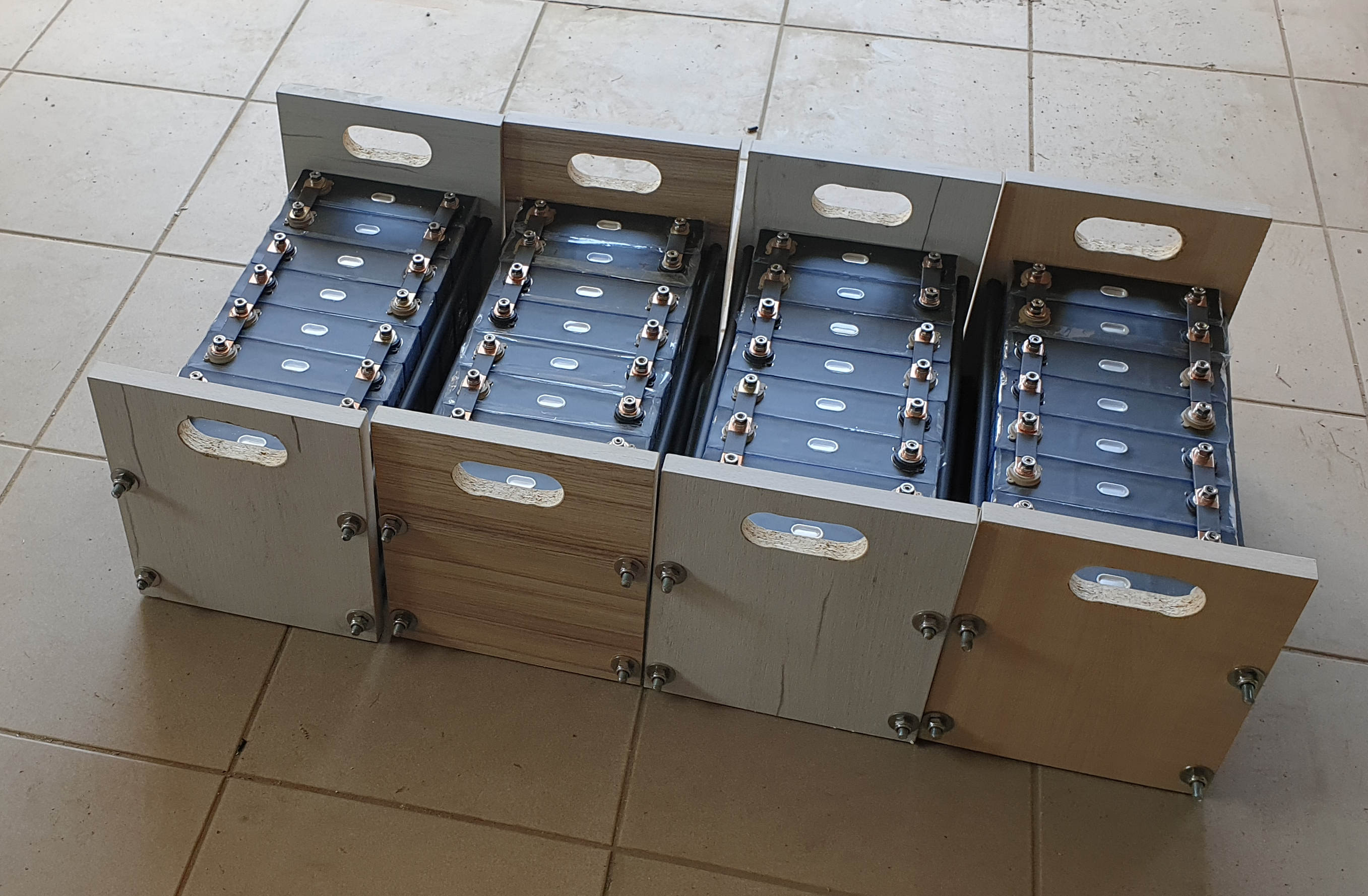

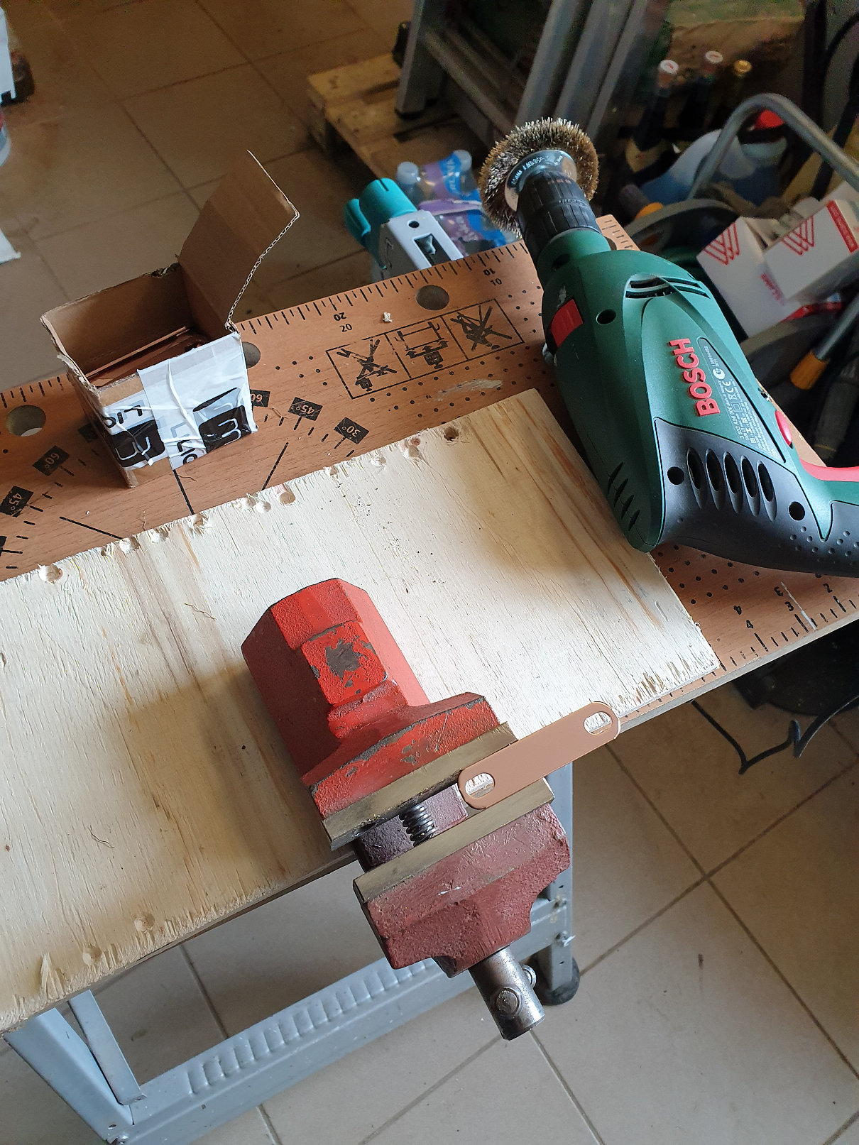

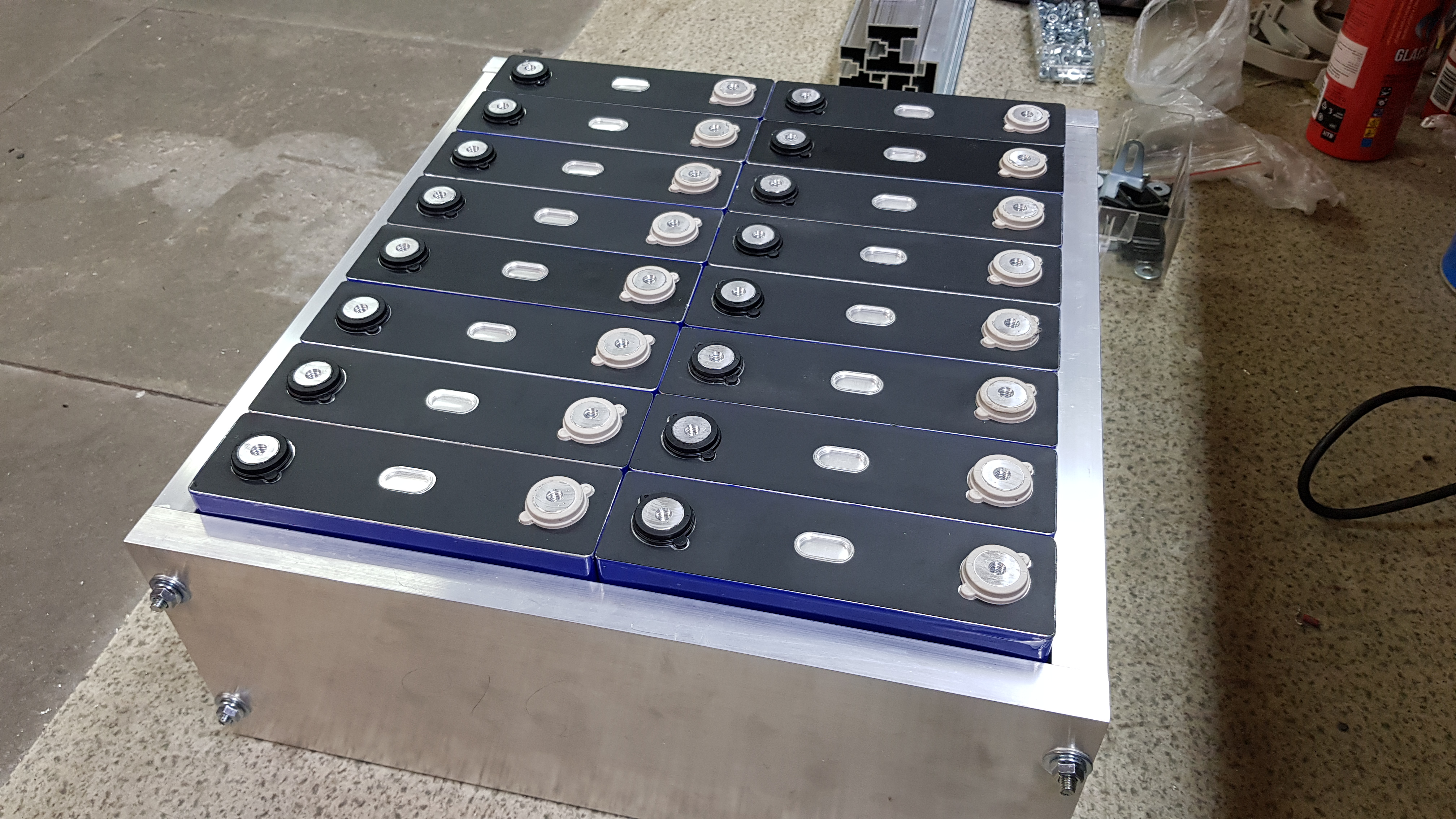

Moje propojení článků:
Obalení
Obalení
Nabíjení
Nabíjení
srovnání článků 24hod
Vyleštění spojek
Vyleštění spojek
Sestavy
Sestavy
komplet
komplet
Na spoje jsem použil nerez stavěcí šrouby, cupal podložky, svrchu plochá nerez podložka, pérovka, nerez matka.
Budu přestavovat z 2p16s na 3p16s, poté dodám hodnoty přechodových odporů.
