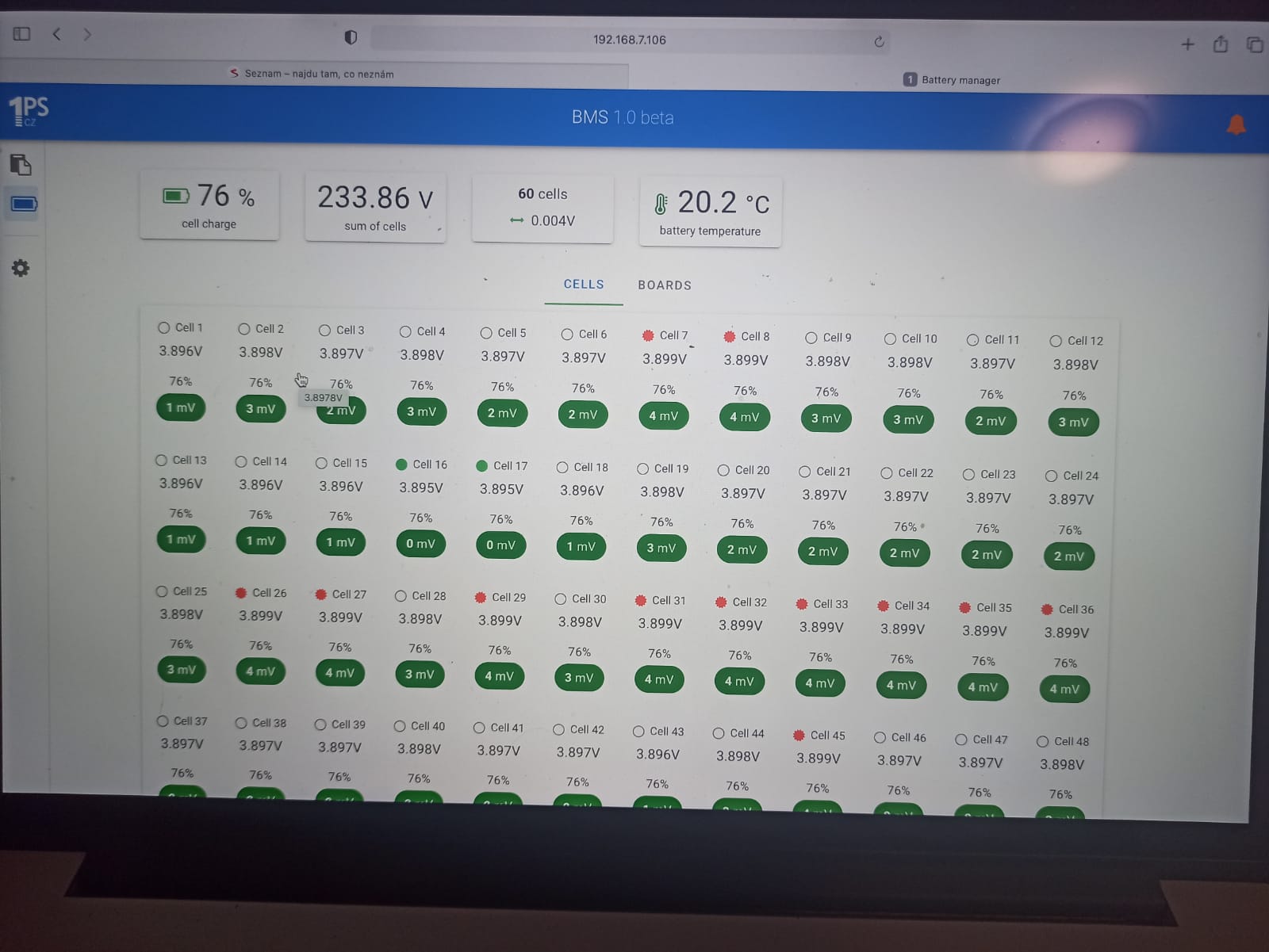

Hezký kousky a z cz a krásný web gui. Ještě kdyby to komunikovalo s Victronem a studerem a nestalo 20tis, tak krasný škálovatelný řešení.

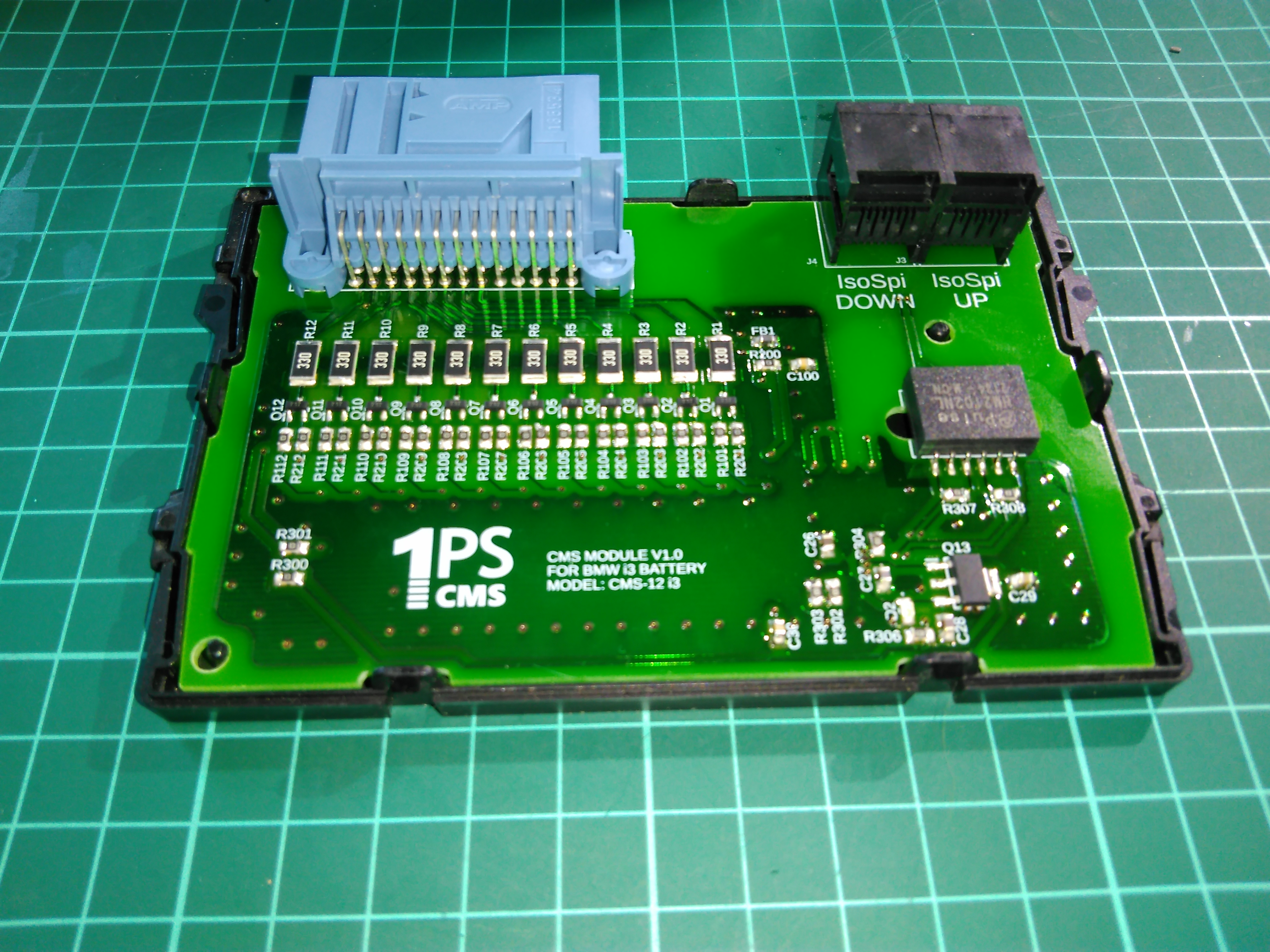

JJ z CZ to je super, uz jsem panum psal, jestli by nesla cela batrrka I3 udelat ala "plyontech", vymenit tam tu ridici jednotku za jejich to by byl panecku pocin

Hezky den,
spionazni foto luxus pouziti...

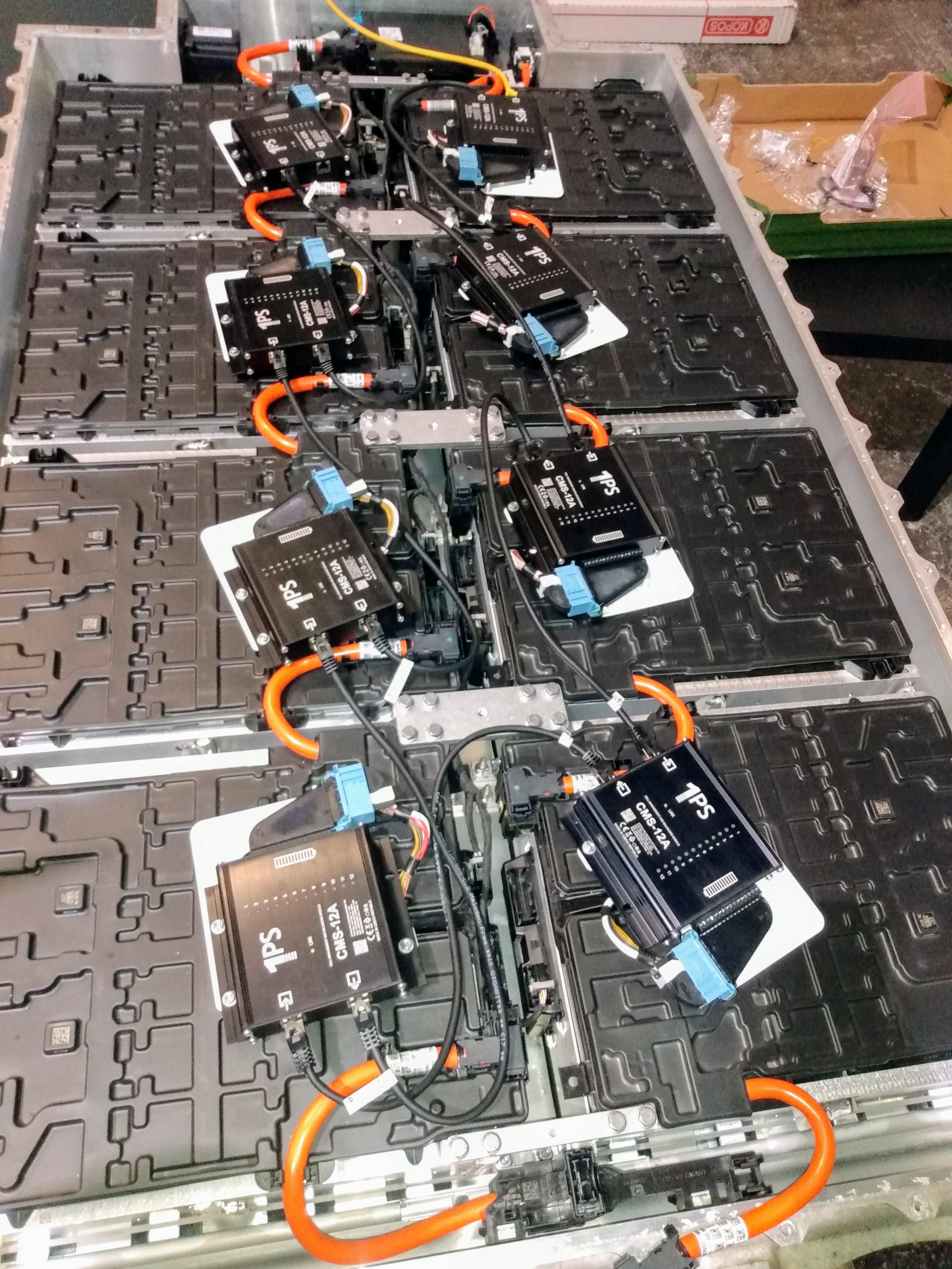

Re: Samsung SDI 60 Ah v modulech BMW i3

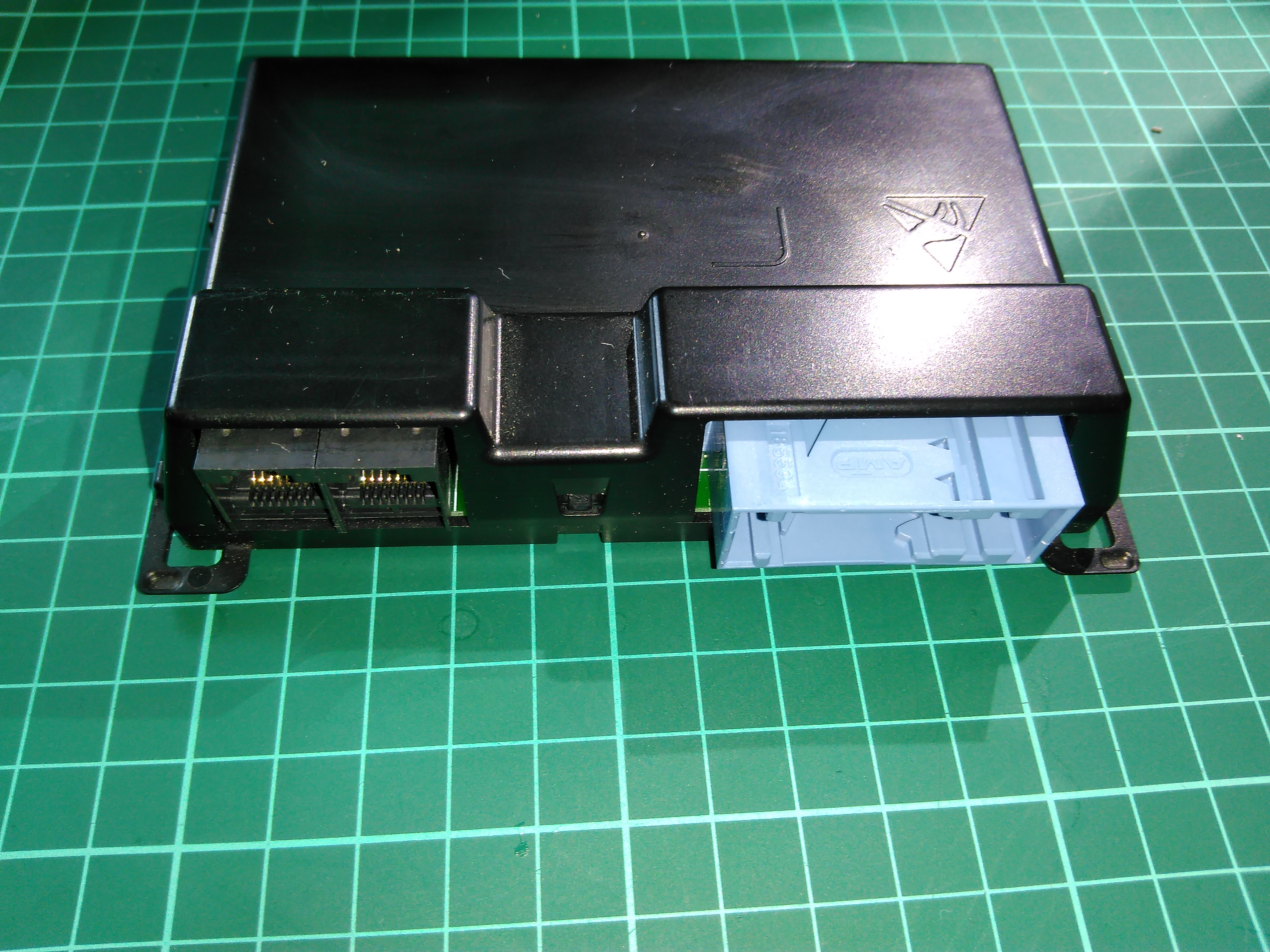

Ahoj
Takhle se na to musi:
dalsi spionazni foto z profi predelavky BMW I3 baterie.
Doba prestavby 30-60 minut
- to se pocita
co ušetříte na baterkách utratíte za BMS....cca 140 EUR USD za modul
kdo si hraje nezlobí
- rasto1
- Příspěvky: 899
- Reputace:44
Pokial by to 8 balancovalo n9rmalnym prudom a stalo to 140$ ku dveram, tak by sa to dalo prekusnut ako jedna mozna volba i ked je to strasne vela.mopadzi píše:co ušetříte na baterkách utratíte za BMS....cca 140 EUR USD za modul

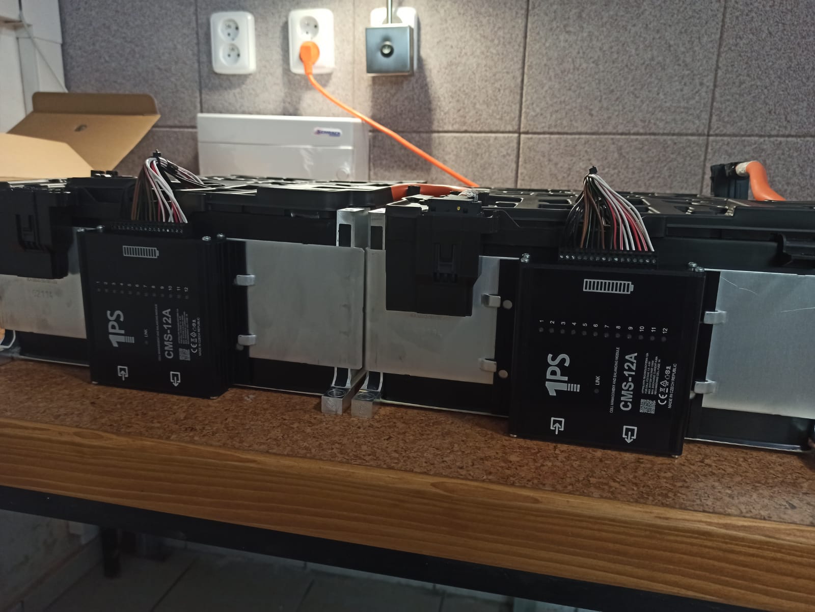

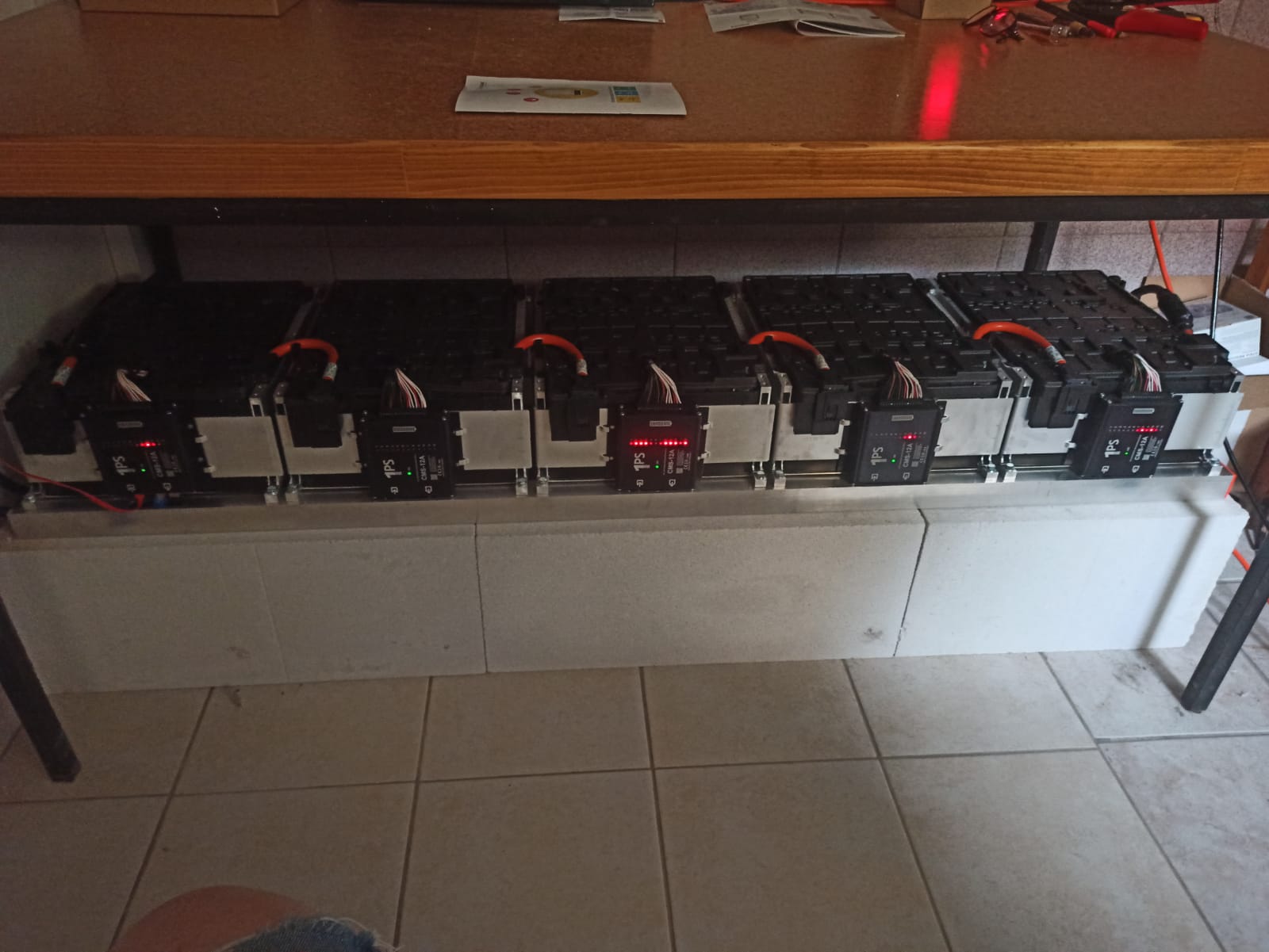

Hezky den,
tak mam dalsi info jak s temito moduly lze dale nakladat
Zde udelali celou prestavbu batetry packu:
https://1ps.technology/i3-energy-storage/
a je na ceste novy druh balanceru:
