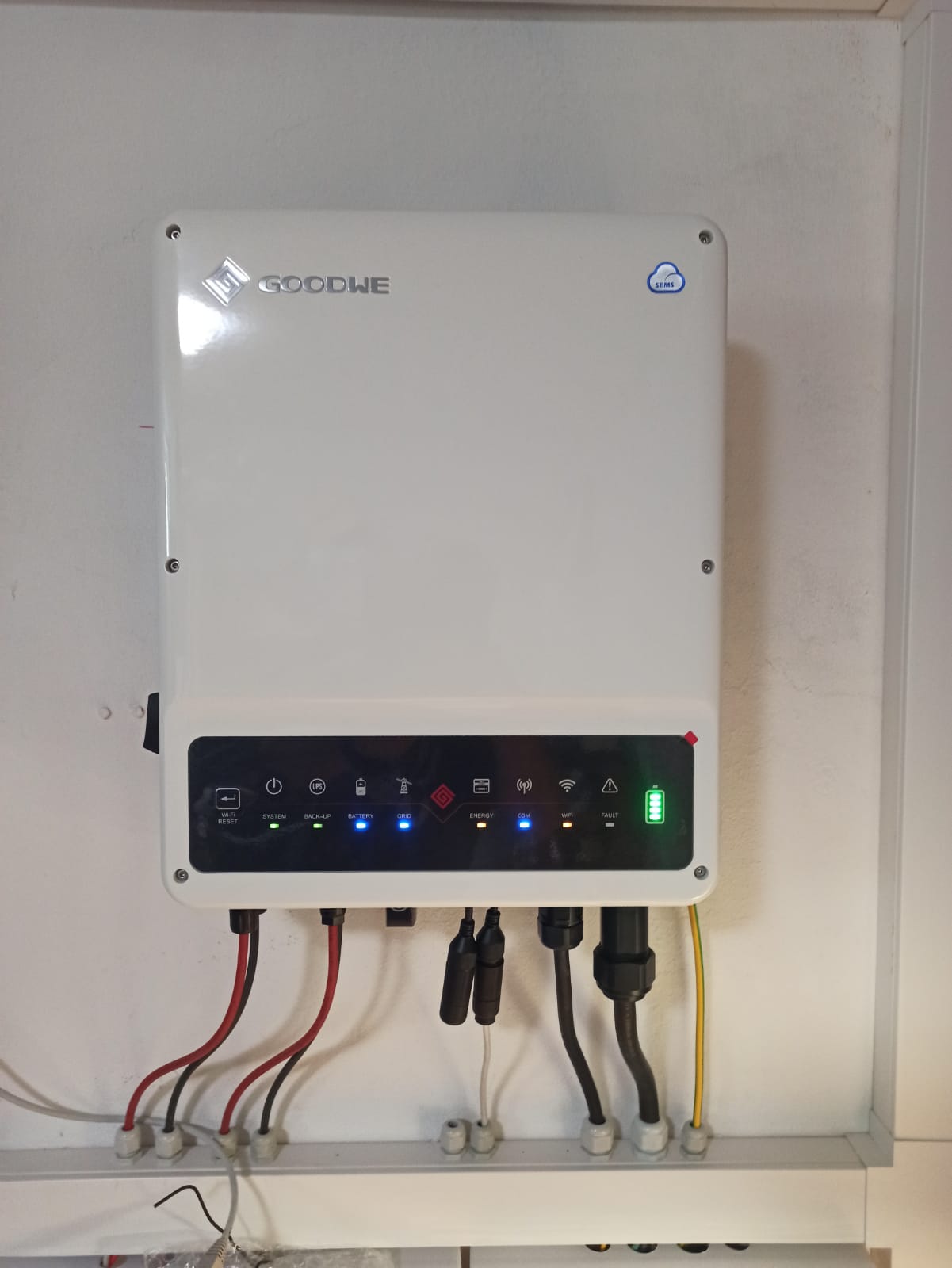

Hezky den,
spionazni foto luxus pouziti...
