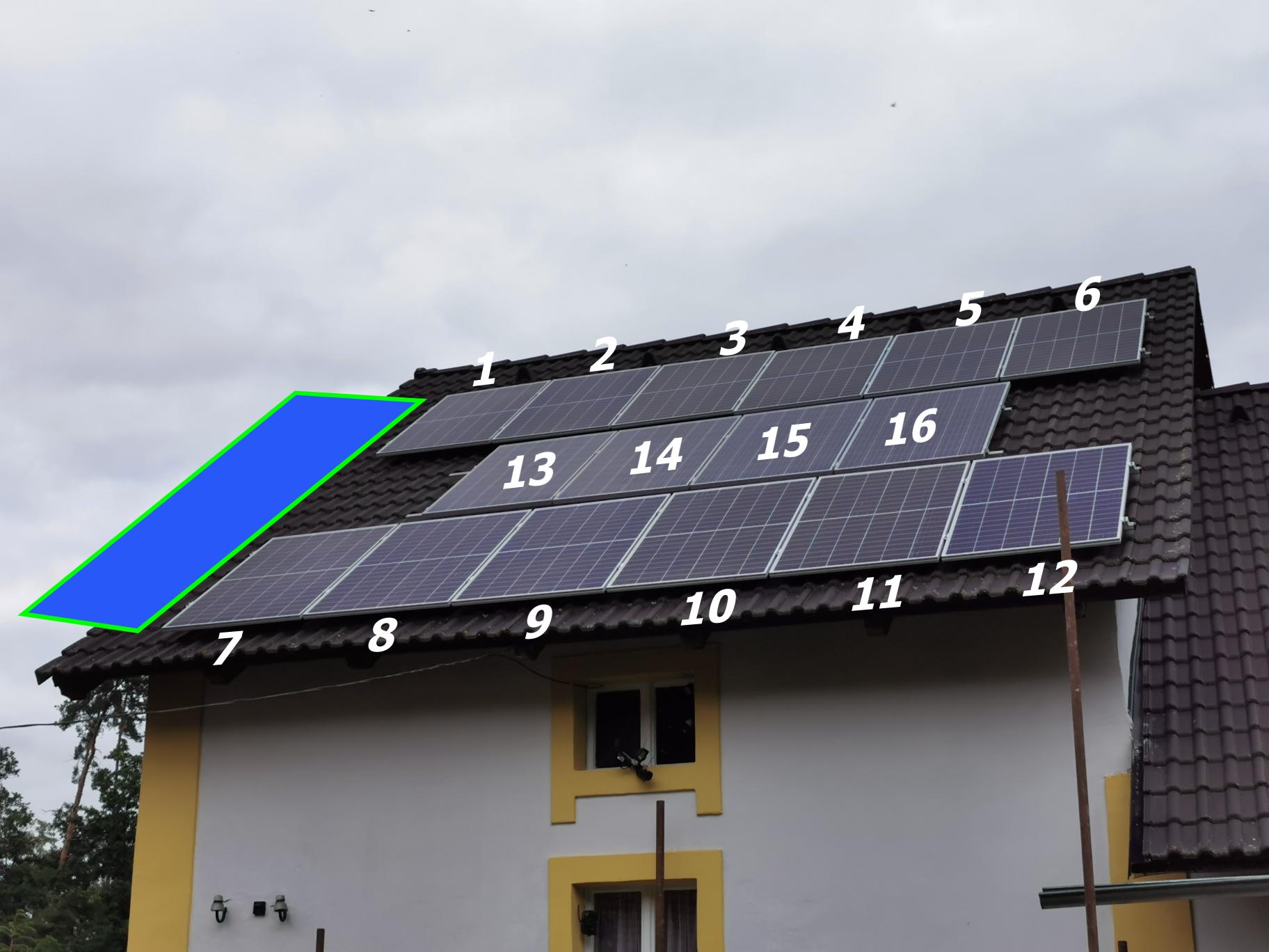

Díky všem za názory. Tak jak postupně rozšiřuji problematiku Upgrade, dostávám se k dalším a dalším otázkám, které jsem zatím nemusel řešit. Konkrétně, co se mi nepodařilo najít na foru -
1. Tašková střecha. Betonová krytina BRAMAC. Původní 4 panely jsem zapojoval tak, že jsem každý jeden panel vyvedl pod střechu/pod tašky. A na půdě jsem propojil 2S2P a dále do rozvodů DC. Akorát to byla docela fuška, každý jeden kablík protáhnout mezi taškama. Ano, rovnou pod nadzvednutou taškou. Tašky jsem nebrousil, neupravoval a spoléhám na to, že samotná taška kabel zatíží jen nepatrně. Fungujeto docela dlouho bez závad. No ale nyní bude zapanelovaná celá střecha. A tak asi připadá do úvahy i fakt propojit panely na střeše a do budovy přivést již hotový výsledek, třeba přes větrací tašku. Pokud bych někdy v budoucnosti chtěl měnit konfiguraci, nebo opravovat panel, stejně bych musel na střechu a z pohledu kW výkonu jsem +- na limitu. Ale zase propojení konektorama MC4 ležící pod panelem na střeše, na pospas větru, dešti, teplotám??? Přece jen chci počítat s tím, že na to roky nešáhnu. Váš názor? Na střeše nebo pod střechou?

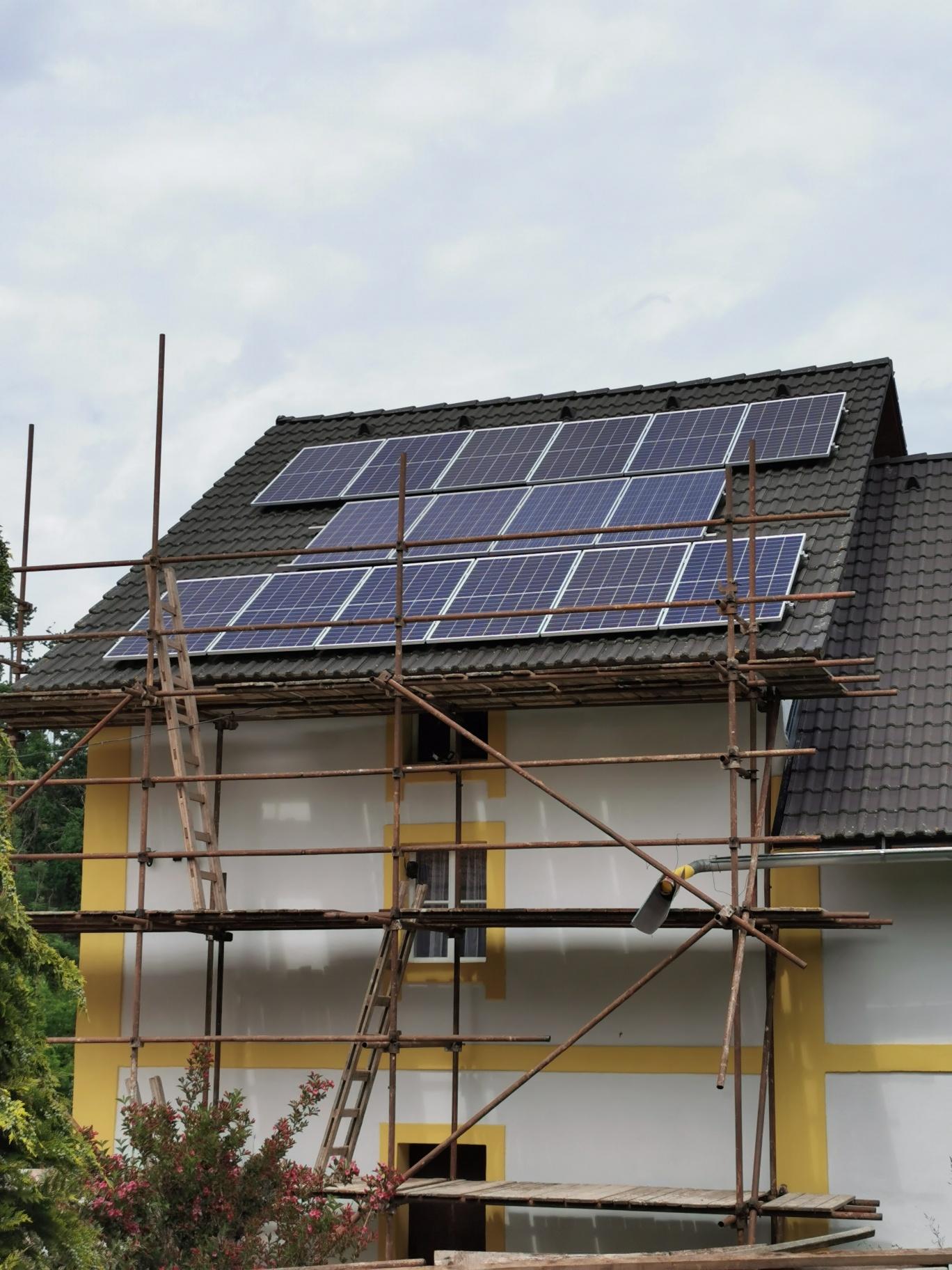

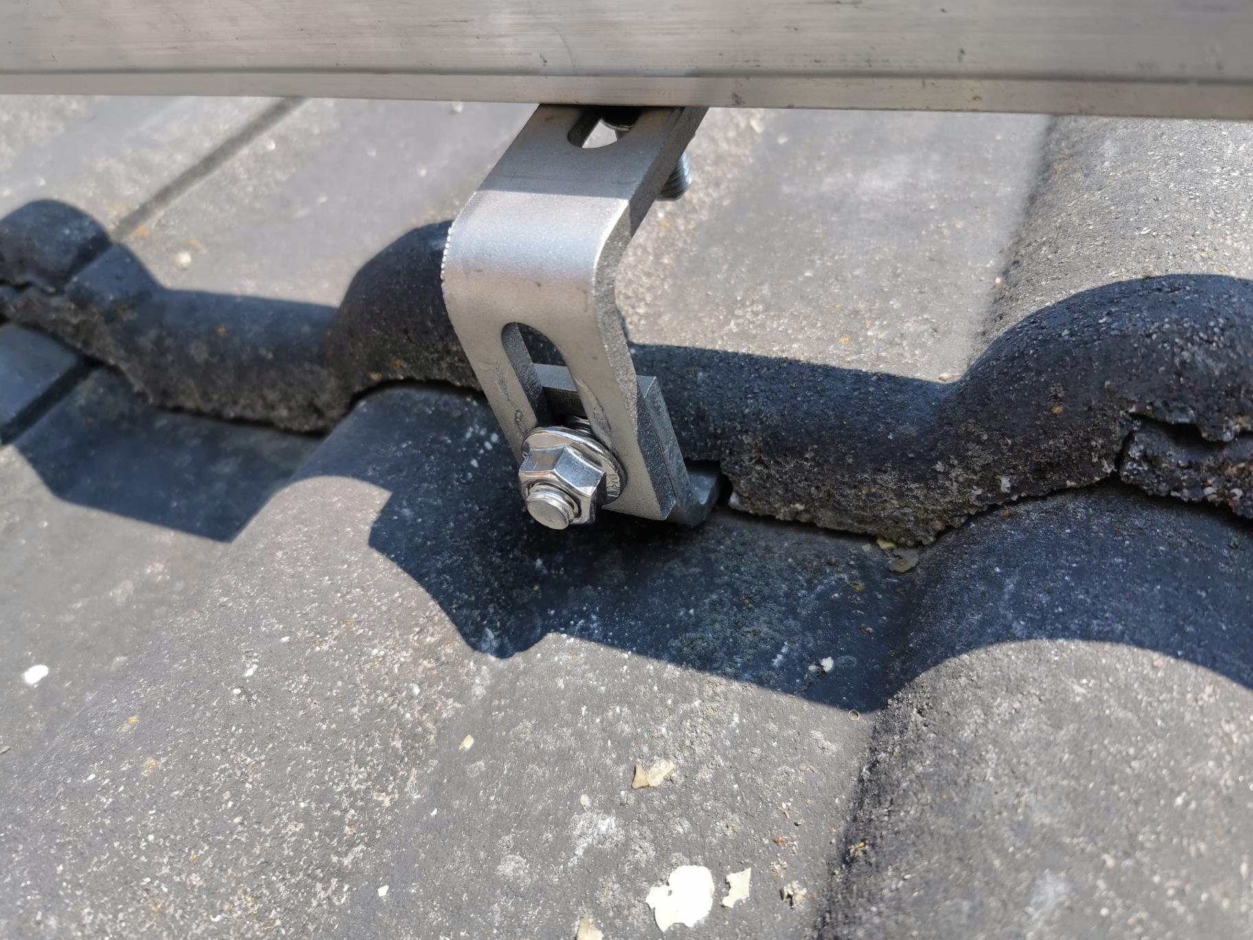

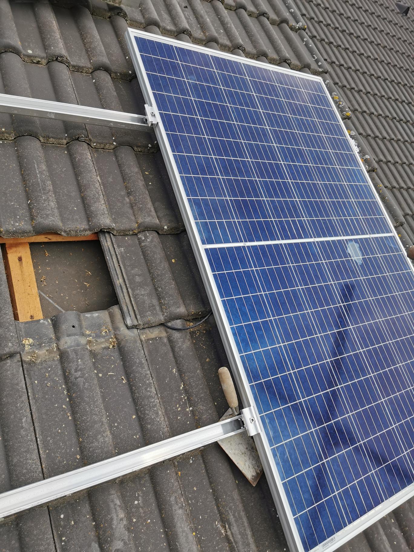

Nastal čas realizace. Alespoň částečné, všechno pohromadě ještě nemám. Ale panely jsou po tomto víkendu na střeše, tak vás chci obeznámit s tím, jak to dopadlo.
Jak je zřejmé z předchozích poznámek, střecha je v cca. 4 patře, takže jsem uvažoval o variantě vysokozdvižná plošina, nebo lešení. Plošina mi přišla vlastně jednoduchá, ale nakonec jsem se rozhodnul pro lešení, vycházel jsem z úvahy, že pokud bych to nestihnul v přeepsaném čase, prodloužení nájmu lešení není taková paleta, jako další den plošiny. Nakonec se ukázalo že to byla velmi dobrá volba. Lešení mi totiž postavili až přímo pod střechu, takže se po ní lezlo velmi bezpečně a vůbec si nedovedu představit, jak bych tuto práci dělal z plošiny. Rovnou jak to dopadlo, ještě s lešením: Háky jsem montoval přímo na trámy, tašky brousil pouze ty horní a mezi jednotlivými panely jsem ještě vybrousil ještě drážku do tašky, kudy vedu kabely pod střechu. Tašky jsem poctivě vyndal ze střechy a brousil diamantovým kotoučem na lešení. Drážka pro kabely je dostatečná, kabely nejsou utlačovány. Mimochodem, je vidět obrovský rozdíl mezi 5 let starými panely na střeše domu uprostřed zeleně a novými panely... když prší. Po těch nových panelech sjela voda jako by tam byly "tekuté stěrače". Tak jsem pro jistotu ty staré panely ještě vyčistil hadrou...
Takže výsledek je k mé maximální spokojenosti, dnes jsem i experimentálně zapojil jednu sériovou dvojici nových panelů. A ještě bych měl na zkušenější dotaz - jak jsem psal, zapojení bude 2S4P x 2 stringy. I když mi na panely svítí opravdu dlouho, přece jen se stín od vedle stojících stromů k večeru objevuje a v zimě předpokládám bude dobrá každá Whodina. V sériovém zapojení předpokládám, že zastíněný panel blokuje výrobu z toho nezastíněného. Stín mi na střechu přichází z levé strany tak, jak jsem naznačil modrým obdélníkem. Pro celkovou denní energetickou bilanci by tedy bylo vhodné sériové zapojení 1+7; 2+8; 3+9; 4+10; 5+11; 6+12. To znamená, že horní panel budu kabelem propojovat s tím spodním. A nebo zapojím do série 1+2; 3+4; 5+6; atd. a nemusím doplňovat kabely navíc, protože stačí propojit kabely přímo od panelů. Měl jsem představu, že panely svedu všechny do rozvaděče, kde je teprve propojím sériově/paralelně i s ochranami, pojistkami. Ale zase pokud by to propojení 1+7 nedávalo smysl, tak ušetřím několik přechodových odporů na kabelech a uvnitř pod střechou to můžu případně přepojit jak libo.
Takže co vy na to? Dva panely v sérii budou 1+2 nebo 1+7? Díky za názor

osobně bych volil 1+2 než 1+7 a to hlavně protože v rozvaděči bude sakra méně kabelů... anebo to udělat kombinací...
1+7, 2+8 a potom už na to kašlat tj 3+4,5+6,13+14,15+16,9+10,11+12.

No možná, že jsem vymýšlel raketoplán. Ono přece ten stín bude výškově jinak v teď červnu a jinak v listopadu nebo březnu. Jinými slovy i když bych udělal 1+7, tak se mi může stát, že stín potom bude na 7 ale ne na 1. A jsem vlastně tam jako před tím. Jedině to monitorovat celý rok a pak to vyhodnotit
. To asi přenechám jiným. Půjdu nejspíš do 1+2...no ale ta kombinace asi taky je na zamyšlení
Re: Upgrade ostrovní elektrárny 12-36kW, LiFePo4
Iná kombinácia ako 1+2, ... atď. je hodná na zavrhnutie. Tiene vo všeobecnosti lezú najprv po spodných paneloch, potom po vrchných.
Máš half cut panely v takmer najkratších možných stringoch, takže všetky iné možné riešenia budú naozaj len akýsi Challenger so smutným osudom.
Tiež treba pripomenúť, že dlhé drôtené sľučky a indukcia sa majú radi, zbytočne by zvyšovali riziko v systéme.
