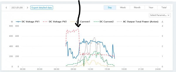

Včera som rozpojil string Východ a Západ a nechal som ich na samostatné MPPT a tretí string Juh som napojil na starší OnGrid Eaton 4600, a výkon je lepší ako keď boli v sérii Vychod + západ na jednom MPPT a Juh na druhom (20 kW menič má iba dve nezavislé MPPT) takže som Eaton šuchol na prvú fázu kde teraz "posilňuje" L1 na 3f/20kW ongride...
Tri MPPT idú v zime lepšie ako dva
Pretože váchod "brzdil" západ ked boli v sérii a juh ten si robí čo chce v zime
Vidieť z obr rozdelenie stringu keď kleslo napätie (červeným v grafe )

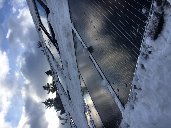

FV v zime .... chcelo by to vyhrievanie
Najlepšie nejakú trubku popod panel na spodnej časti.. pekne od krbu teply vzduch prefúknuť prvý deň po zasnežení aby to rýchle spadlo dole...
Čo robíte s namrznutými panelmi, kam sa nedá rozumne dostať?
