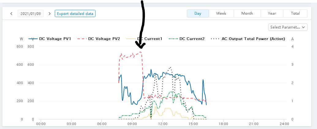

Včera som rozpojil string Východ a Západ a nechal som ich na samostatné MPPT a tretí string Juh som napojil na starší OnGrid Eaton 4600, a výkon je lepší ako keď boli v sérii Vychod + západ na jednom MPPT a Juh na druhom (20 kW menič má iba dve nezavislé MPPT) takže som Eaton šuchol na prvú fázu kde teraz "posilňuje" L1 na 3f/20kW ongride...
Tri MPPT idú v zime lepšie ako dva :) Pretože váchod "brzdil" západ ked boli v sérii a juh ten si robí čo chce v zime :)
Vidieť z obr rozdelenie stringu keď kleslo napätie (červeným v grafe )

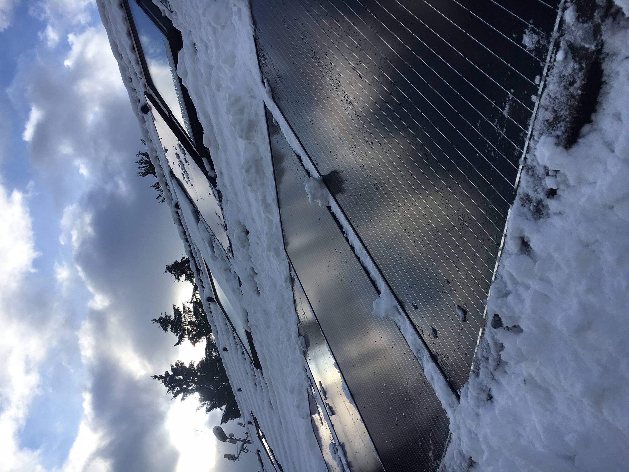

FV v zime .... chcelo by to vyhrievanie :)
Najlepšie nejakú trubku popod panel na spodnej časti.. pekne od krbu teply vzduch prefúknuť prvý deň po zasnežení aby to rýchle spadlo dole...
Čo robíte s namrznutými panelmi, kam sa nedá rozumne dostať?
