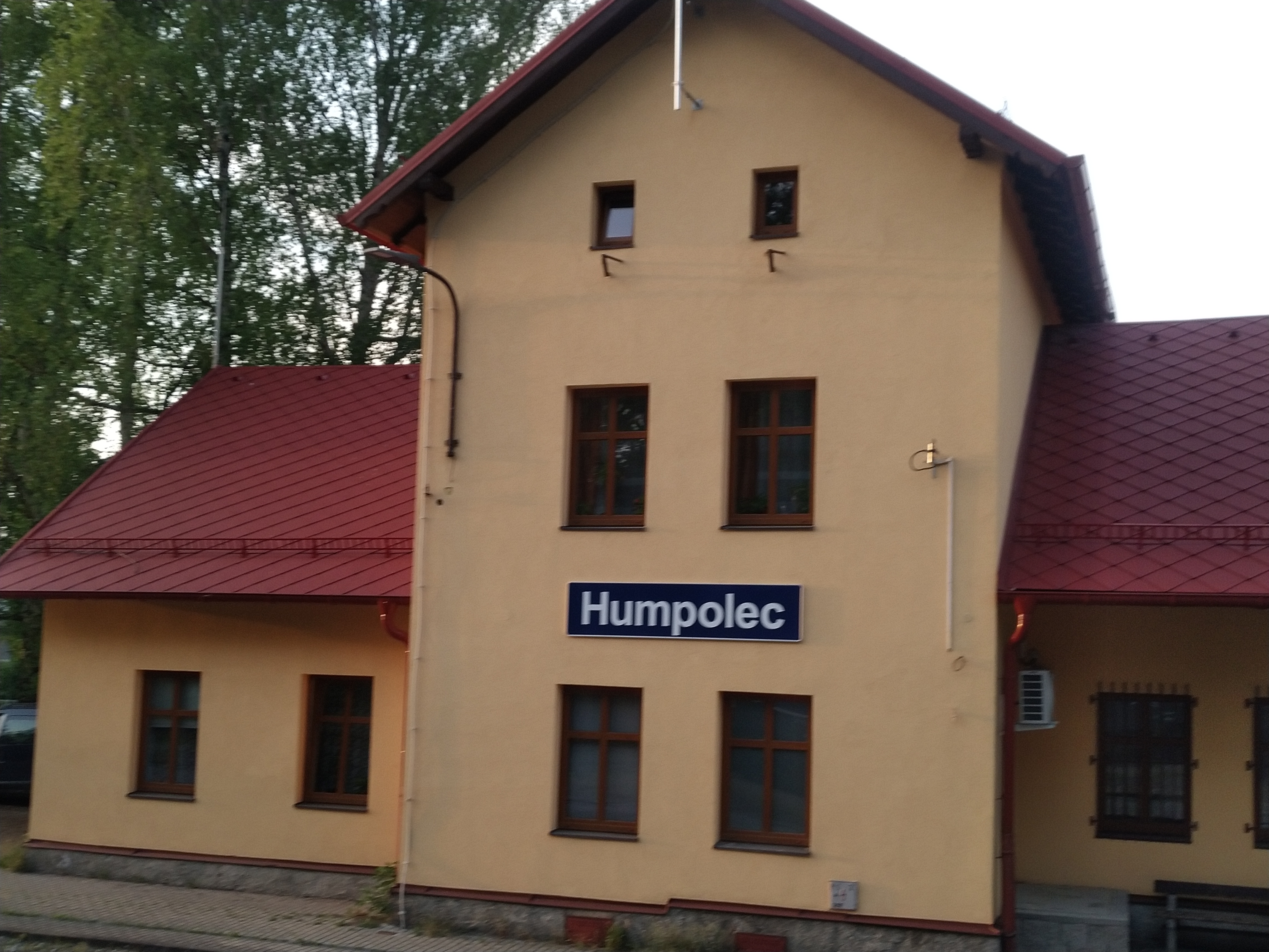

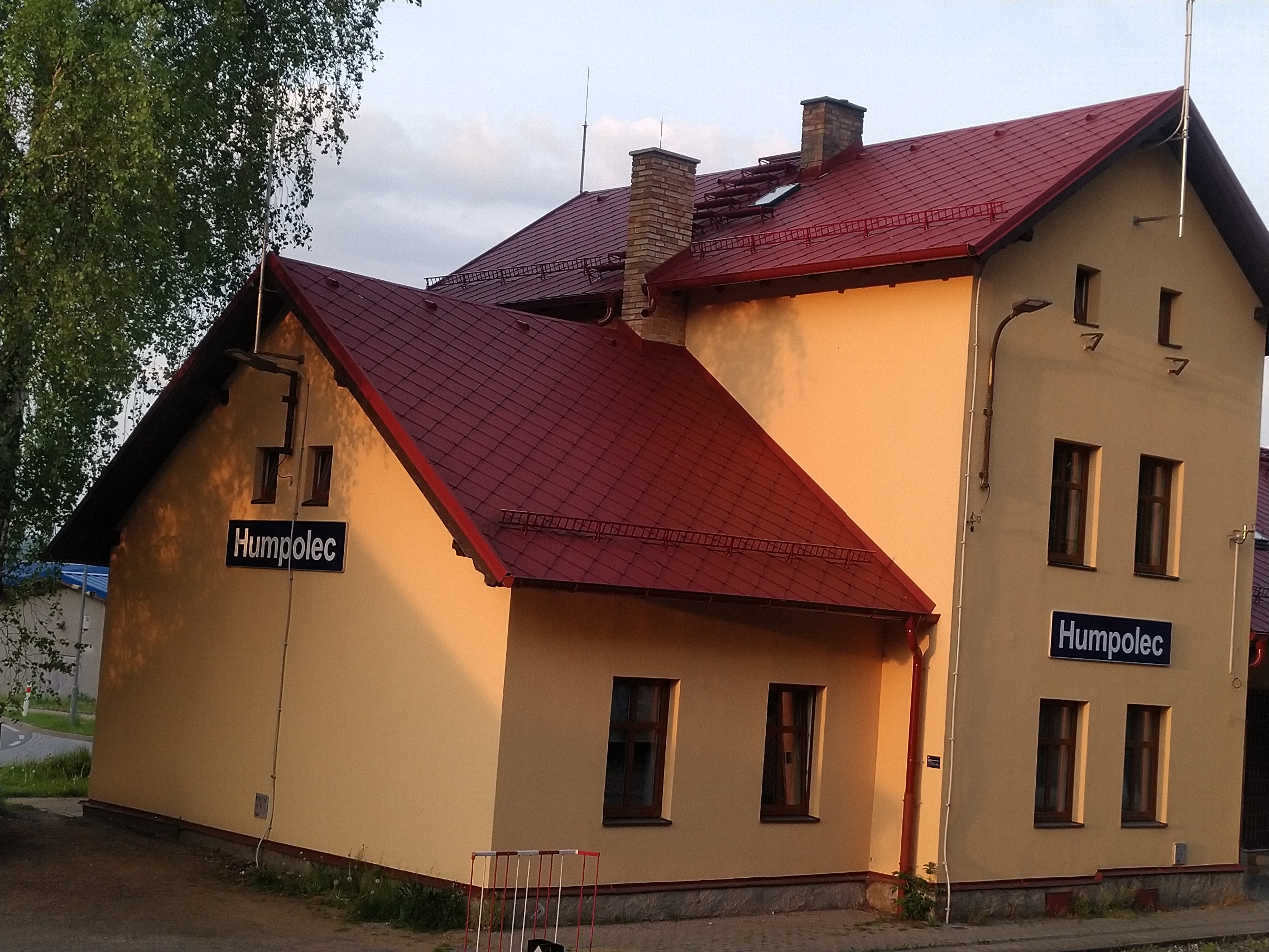

Zajímavé řešení hromosvodu mají na staniční budově v Humpolci. Budova má tvar kříže, tudíž čtyři štíty. Na každém štítu je jeden tyčový hromosvod svedený izolovaným drátem do země. Po střeše nejsou žádné propojovací hřebenové dráty, no prostě vůbec nic.
Jen čtyři jímače připojené rovnou do země. Jestli je to propojené pod zemí nevím.

tohle už se tady řešilo. Je to připojeno HVI vodiči a asi je to takhle proto, že památkáři... Navíc pokud by ty svody nebyly izolovaný, muselo by se nějak řešit to, aby se k nim nikdo nepřibližoval za bouřky nebo je stejně izolovat, nebo izolovat zem (asfalt...) Hlavně tohle bylo mnohem dražší, než klasickej hromosvod, takže proto si to SDŽC vybralo... cena např: https://shop.elektro-sychra.cz/vodic-hv ... 23-p17840/ . Díky těm jímacím tyčím je celá budova v ochranným prostoru , takže není potřeba řešit žádný další věci, jako třeba vzdálenosti instalace v podkroví s od krytiny, spojené s jímacím vedením.
Na druhou stranu, speciální úchytky, koncovky a ten HVI vodič na každej 10m svod vyšel na cca 20kKč, ale zas byla jednodušší instalace, na téhle střeše se nikdo neudrží, takže plošina, a když se všecko sečte, tak možná vyšlo ekonomicky tohle.
